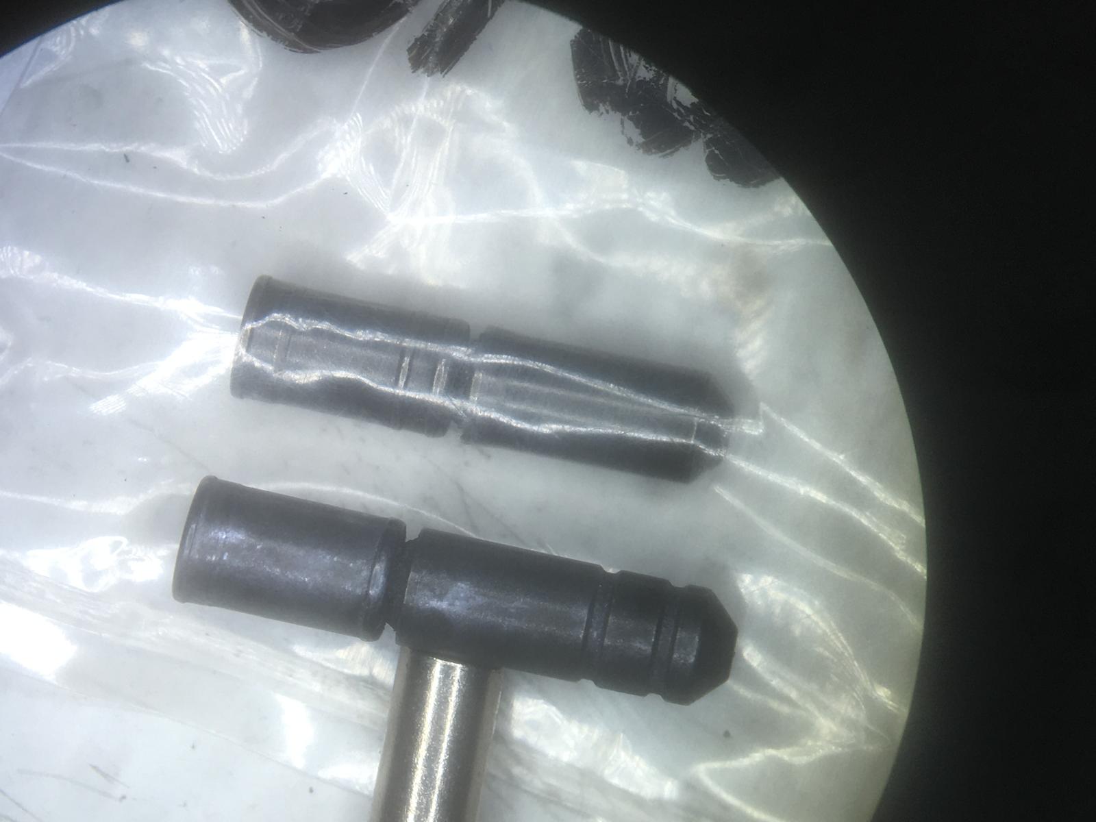

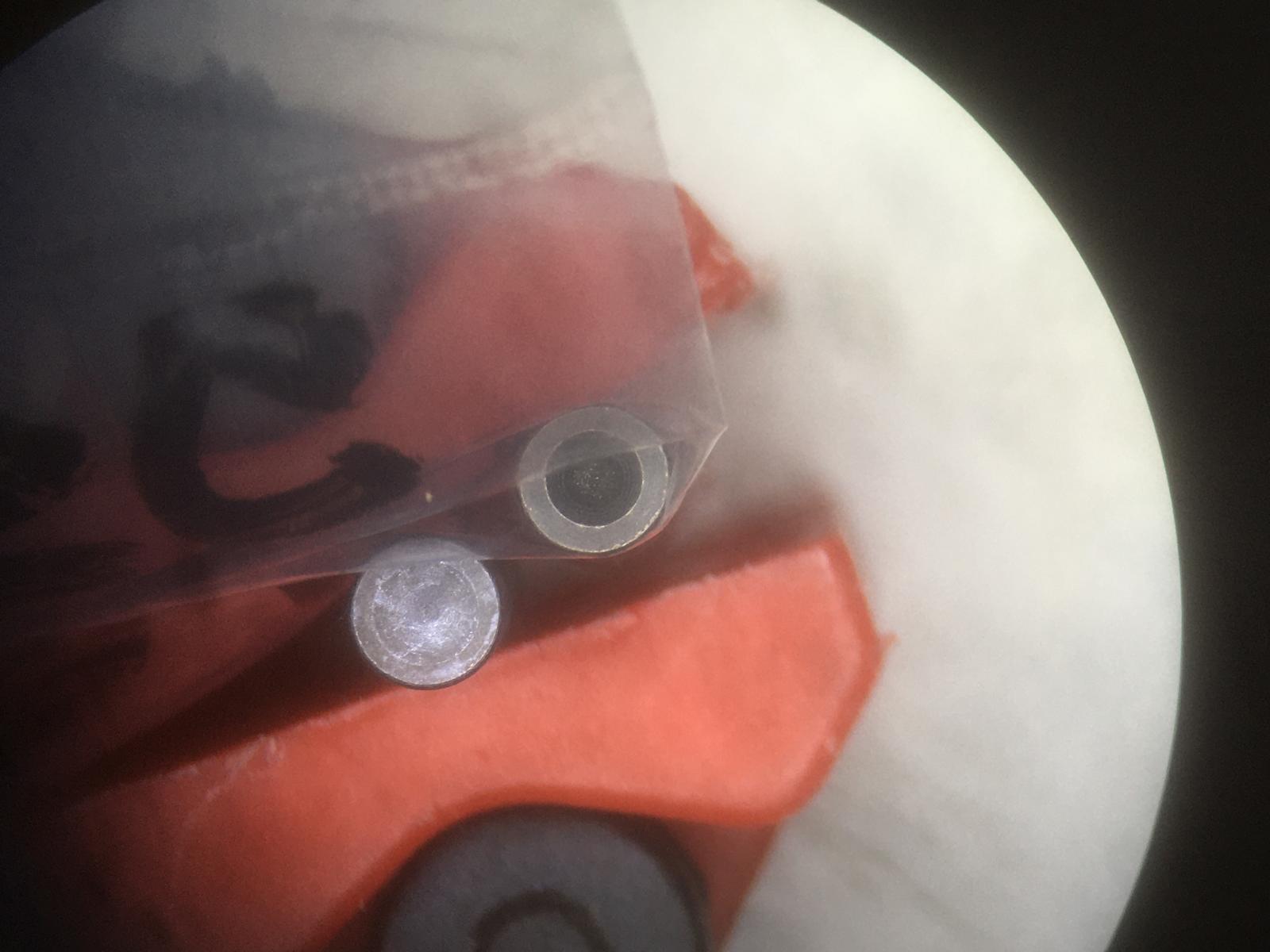

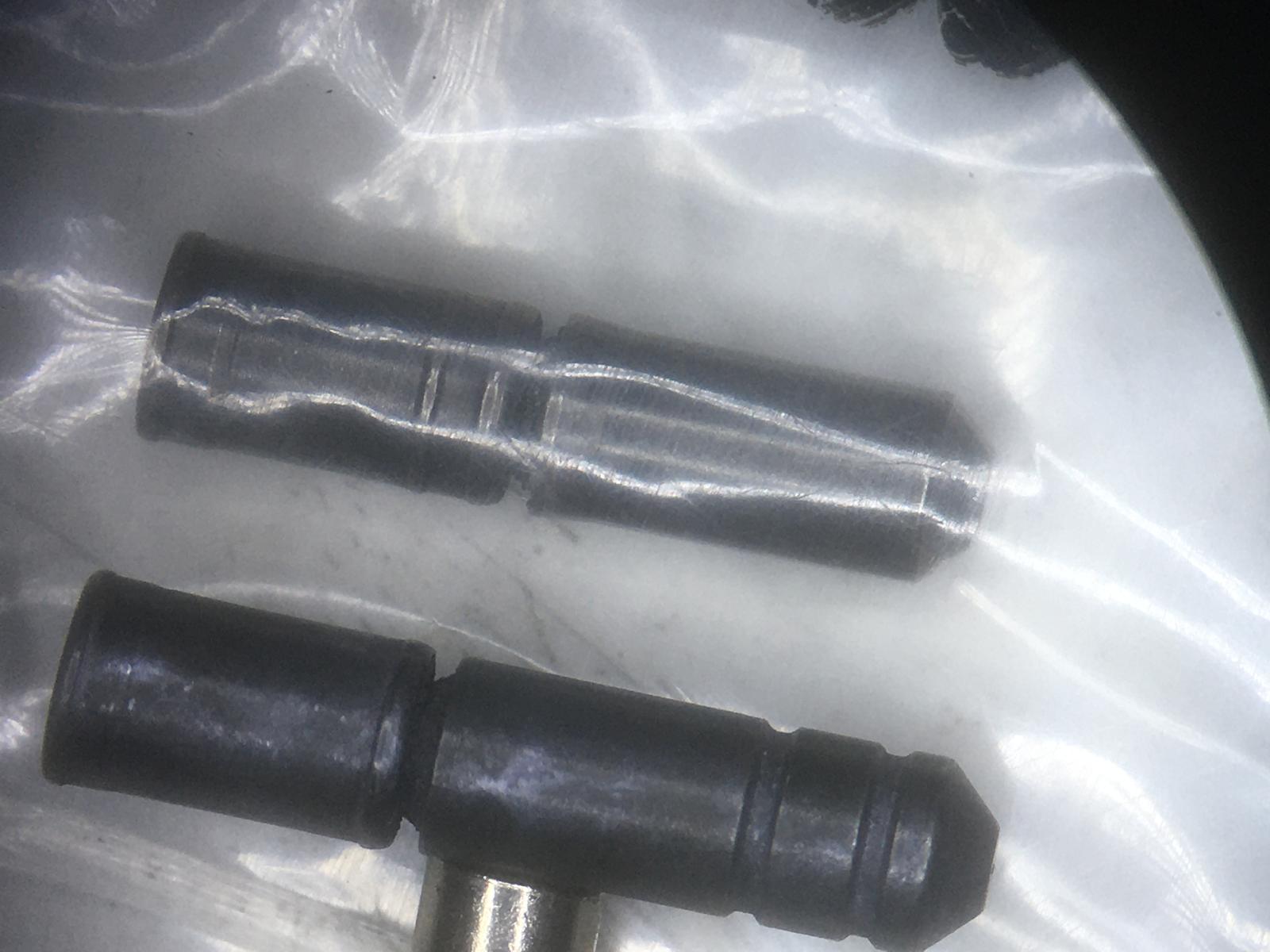

Mit keiner Silbe habe ich empfohlen, einen gebrauchten Stift zu verwenden: Ganz im Gegenteil, meine Bilder zeigen, welche Defizite der original montierte, nicht wiederverwendbare Nietstift "mit gebrochenem Kragen" hat.

Bist du sicher, das du überhaupt die richtige Länge des Stiftes
eingesetzt hast?
Ich habe gedacht, ich schaue mir das noch mal ganz genau an, bevor ich meine 10s Kette verniete.
Ich habe zuletzt nur CN-6701 (10-fach x2) und CS-HG93 (9-fach x3) gekauft und verbaut.
Ich war mir nicht bewußt, daß diese Nietstifte verschiedene Farben haben.
Oben: 9-fach, Unten 10-fach.
Man sieht, verschieden lang. Mit etwas Phantasie kann man den oberen für silber, den unteren für schwarz halten. Die in der Kette verbleibenden Teile sind ganz klar verschieden lang.

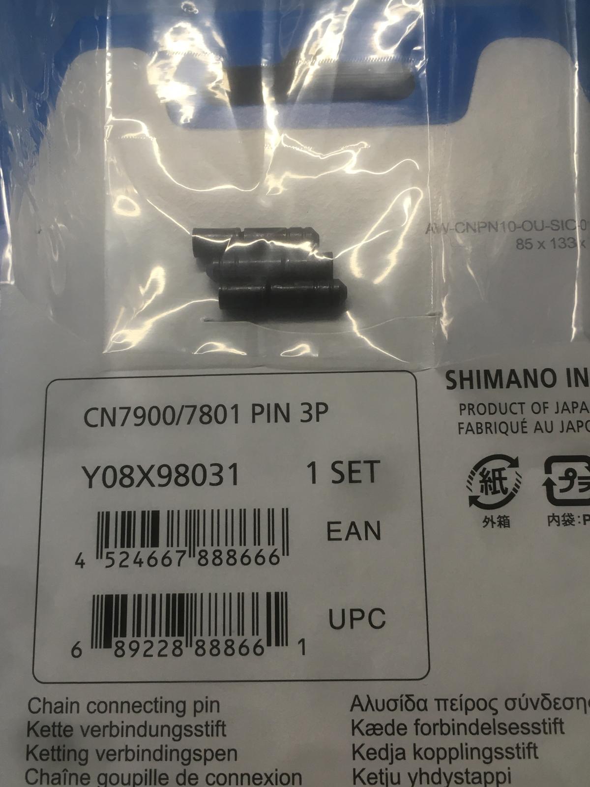

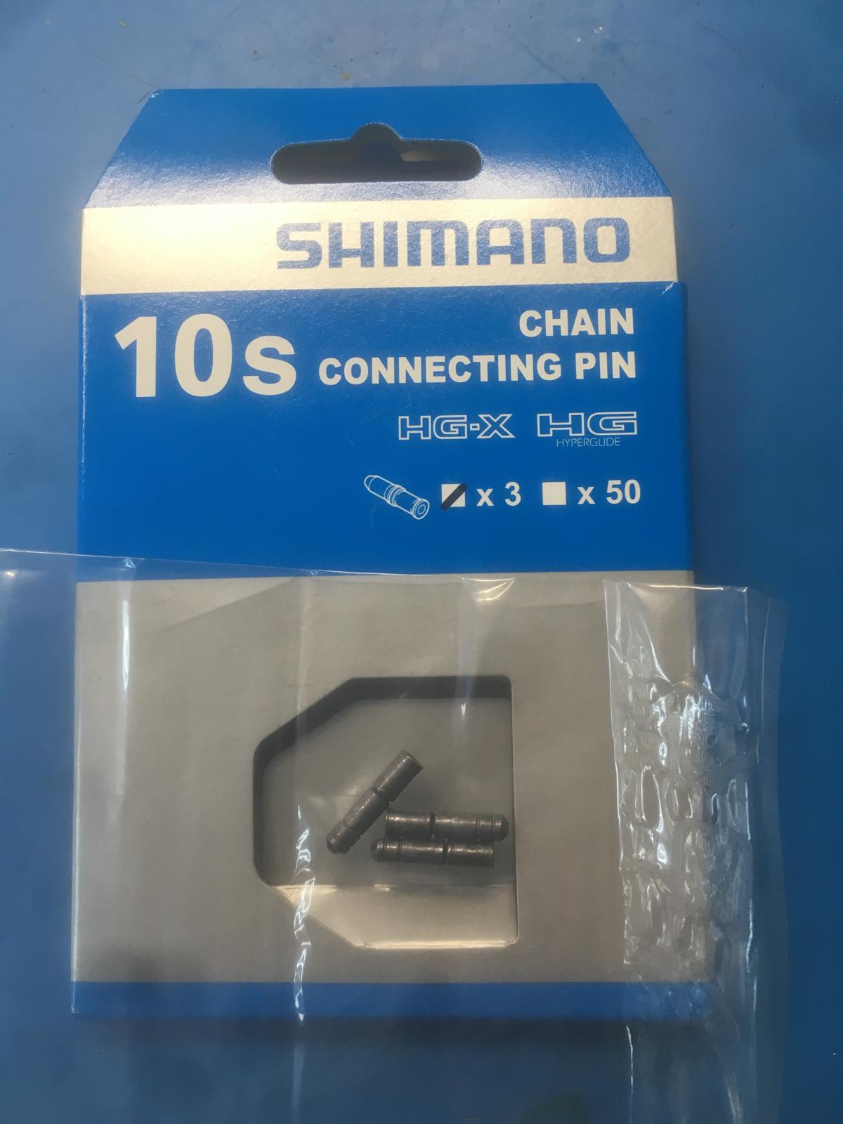

Links: 3xY08X98031, rechts der Stift aus der Packung der CN6701.
Ich glaube, die Teile sind identisch.
Leider finde ich für die "CN7900/7801 Stifte" nirgendwo den Hinweis, daß sie für meine CN6701 geeignet sind.

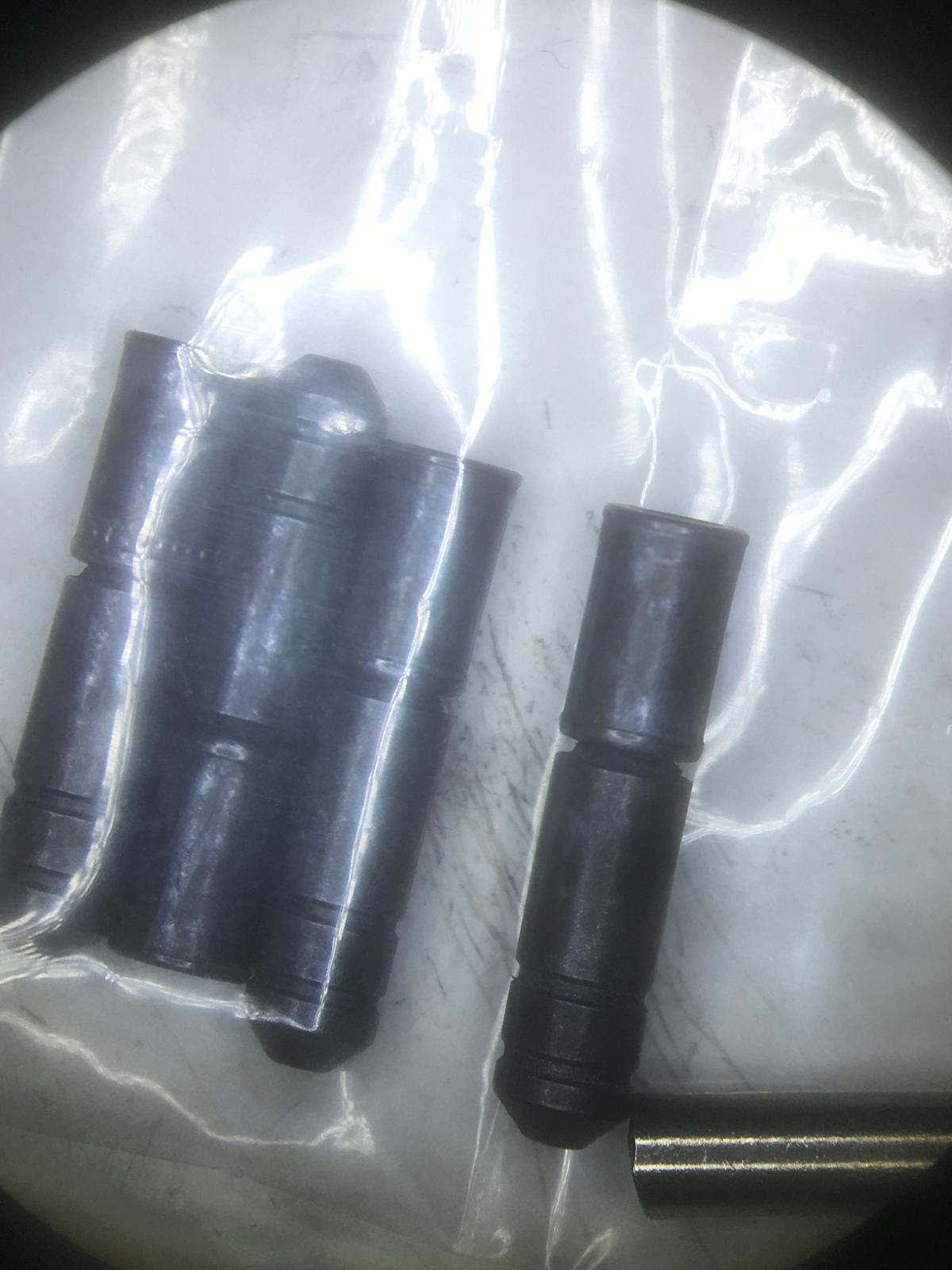

Meine-9-fach Stifte sehen von der Seite auch anders als die 10-fach Stifte aus.
links: 10,fach, rechts: 9-fach:
Lange Rede, kurzer Sinn: Auf den Bildern von meiner Bastelkette wurde der richtige Niestift verwendet.
(Und auch ein herausgedrückter Niestift wurde wiederverwendet. Das ist nicht richtig.)

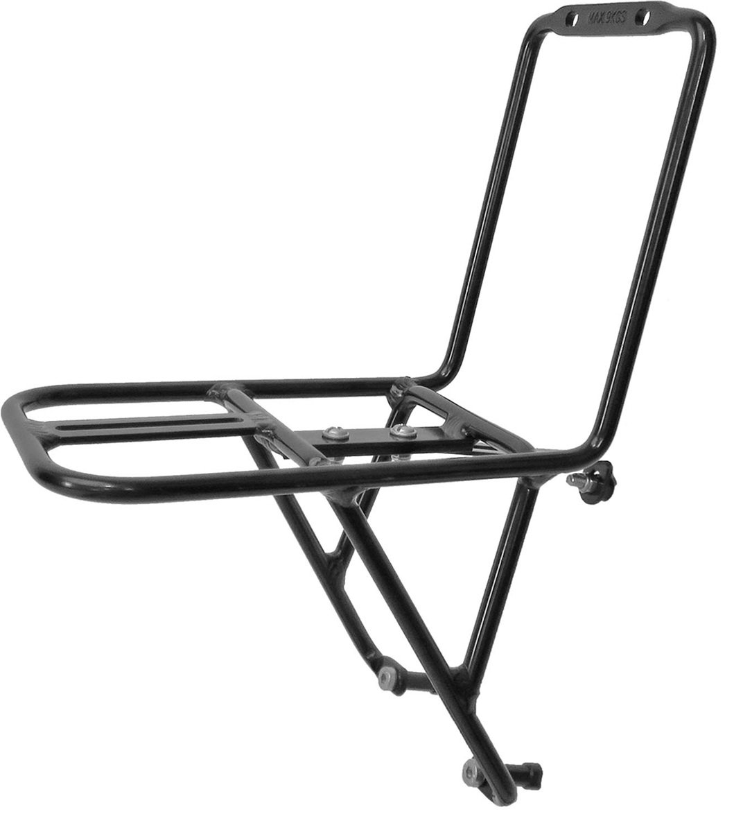

Hat hier schon mal wer so ein Cube RFR Frontrack versilbert? Wie bekommt man die schwarze Farbe (Lack/Pulver?) am einfachsten und schonendsten runter? Danke für entsprechende Erfahrungsberichte.
