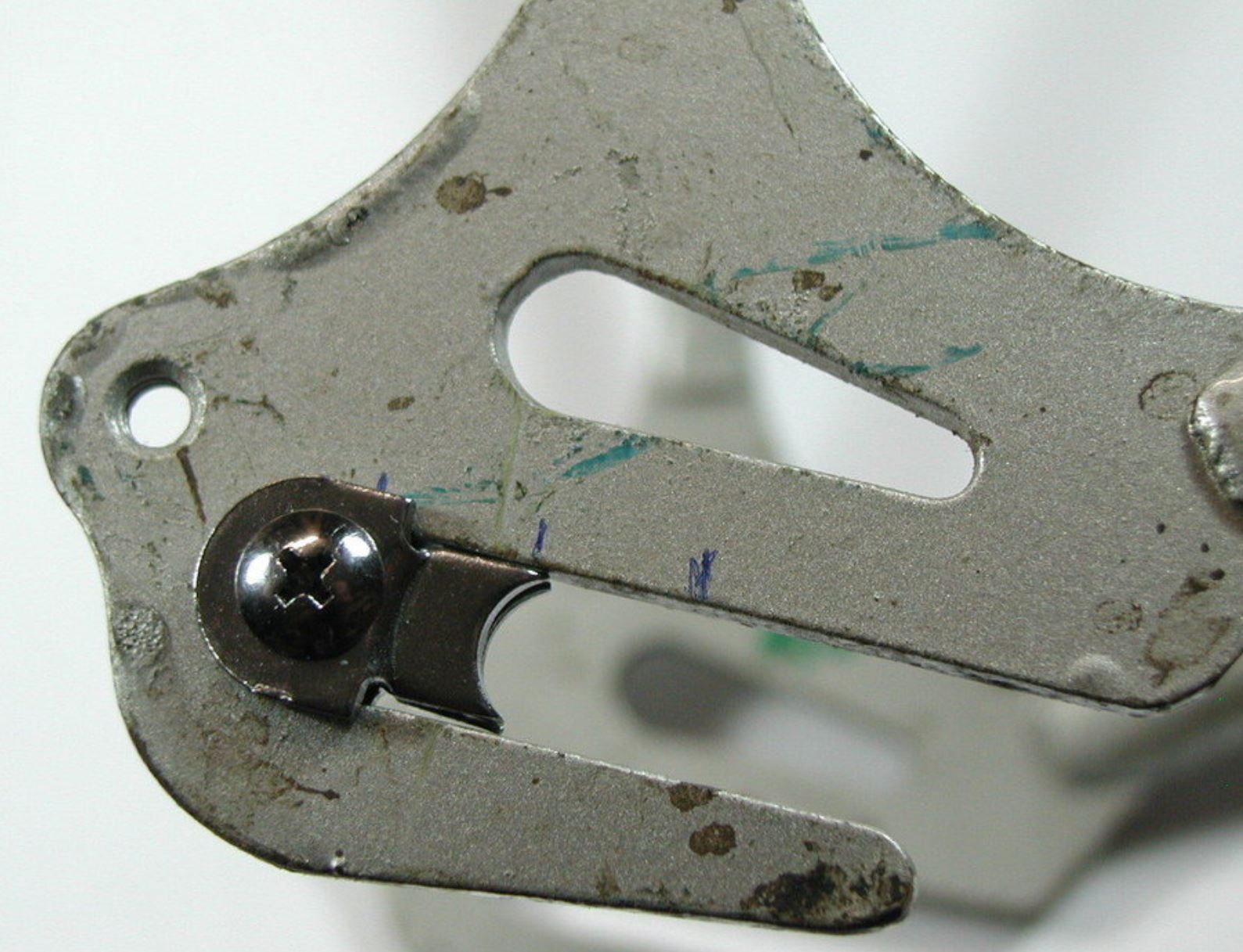

ich habe einen alten Peugeot Stahlrenner von 1985 den ich mit neuen Bremsen ausstatten möchte.
Daher habe ich mir einen Satz Shimano 600 Tricolor Bremszangen (6403) mit neuen Klötzen gekauft und vorne ließ sich das auch ohne Probleme montieren.
Hinten sind die Schenkel jedoch zu kurz, so das die Bremsschuhe nicht an die Felge kommen.

p.s.: man könnte die Langlöcher an den Schenkeln weiter auffeilen bis kurz vor den Rand, dann würde es so grade noch passen. Wäre das ok oder spricht was dagegen. Klar, ich weiß, an der Bremse sollte man nicht pfuschen....
Die BR 6403 gab es nur als short - also 49 mm Schenkellänge. Die BR 6400 gab es als long mit 57 mm Schenkellänge, doch die war wohl Single Pivot.
Welche 90er Bremsen auch die 57 mm Schenkellängen haben, weiß ich nicht. Aktuell und auch nicht wirklich günstig gibt es unter anderem die Tektro R559.
Von anderen wirst du sicherlich die gewünschten Infos bekommen.

Das ist doof, aber nicht so ungewöhnlich, Koga Miyata hat auch solche Rahmen gebaut, die vorn eine kurze und hinten eine lange Bremse brauchten. Warum auch immer.
Doppelgelenkbremsen mit langem Bremsmaß 47-57 mm gab es von Shimano auch, es gibt sie sogar noch nagelneu, nur ultegra-graue gab es nicht, soweit ich weiß.
Gebraucht wirst Du am häufigsten lange 105 SC finden, BR-1055. Das ist gut, weil die auch lackiert sind und Du sie nur zerlegen, fein anschleifen und graumetallic lackieren musst, damit die Optik passt.
Etwas seltener sind die polierten RX 100, BR-A550. Die haben zwar kein Kugellager, funktionieren aber auch prima.
Neu gibt es noch Tiagra BR-4700, die insgesamt etwas anders und "geschwungener" aussehen, und BR-R451, die optisch recht gut passen und auch lackiert sind, wenn ich es richtig in Erinnerung habe. Die 451 gibt es schwarz und silber.
Die Langlöcher für die Bremsklötze kann man bei so stabilen Bremsarmen problemlos ein Stück weiter feilen oder bei der weniger belasteten Hinterbremse unten gleich ganz aufsägen, also ohne Steg. Dann sollten die Beläge und Schrauben aber zumindest noch auf 2/3 der Fläche anliegen und wirklich ordentlich ausgerichtet und angezogen werden.

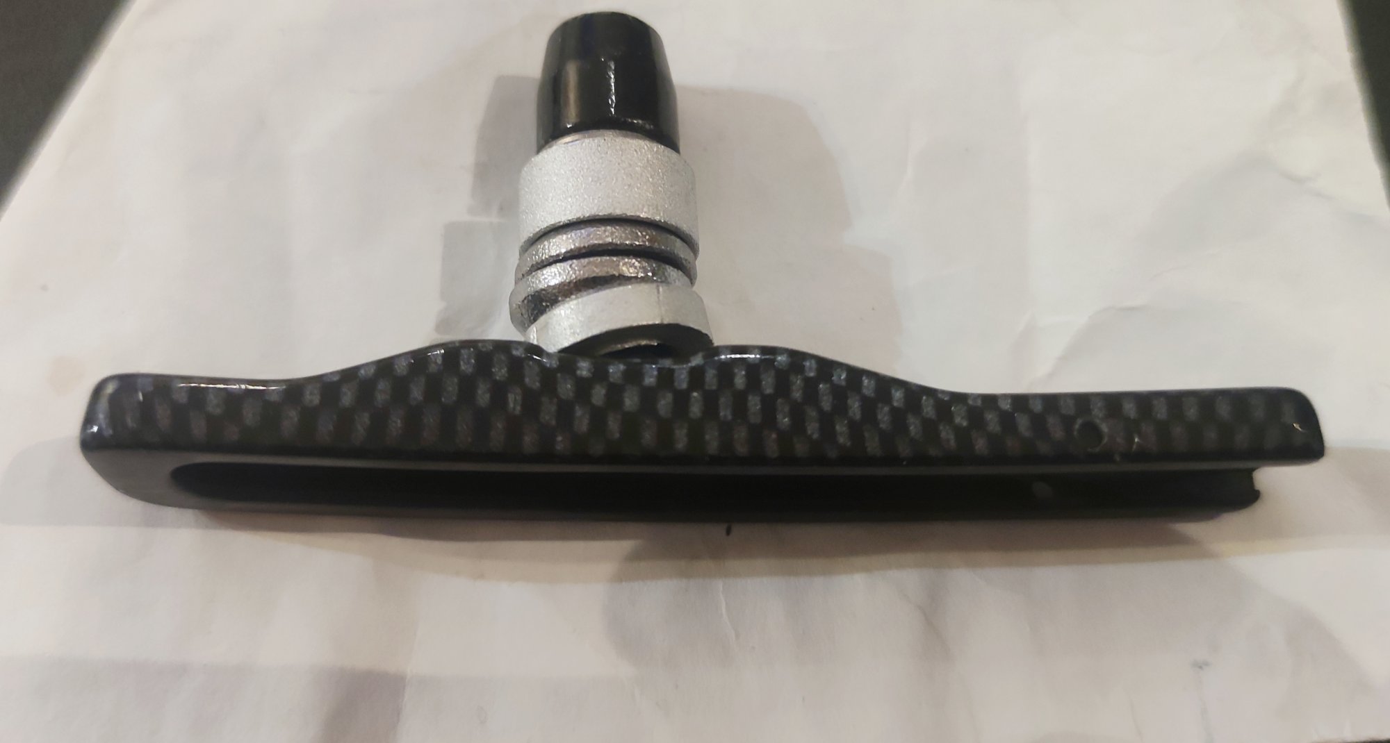

Einzige Reparatur unterwegs, die ich damit in jetzt 13000km mit dem Cyclocrosser hatte, ein relativ neuer Cartridgebremsschuh, bei dem hatte sich das Cartridgegehäuse vom Schraubenstift gelöst. Innen ist normal ein dunkler Gegenhalter, der riss ab. Danach habe ich auf Shimano Bremsschuhe ohne Cartridge umgestellt.
Zuerst der Schuh, der in Ordnung ist :
der defekte:
seitliche Ansicht, waren so welche mit Carbon Imitation:

Aha, Cyclocrosser. Die werden ja normalerweise niucht zu weit weg eingesetzt, und nur für kürzere Zeit. Ich benütze meine Canti's vor allem an Reiseräder. Wer mehrere Wochen unterwegs ist, hat manchmal kleinere Reparaturen unterwegs (und manchmal sogar grössere).
