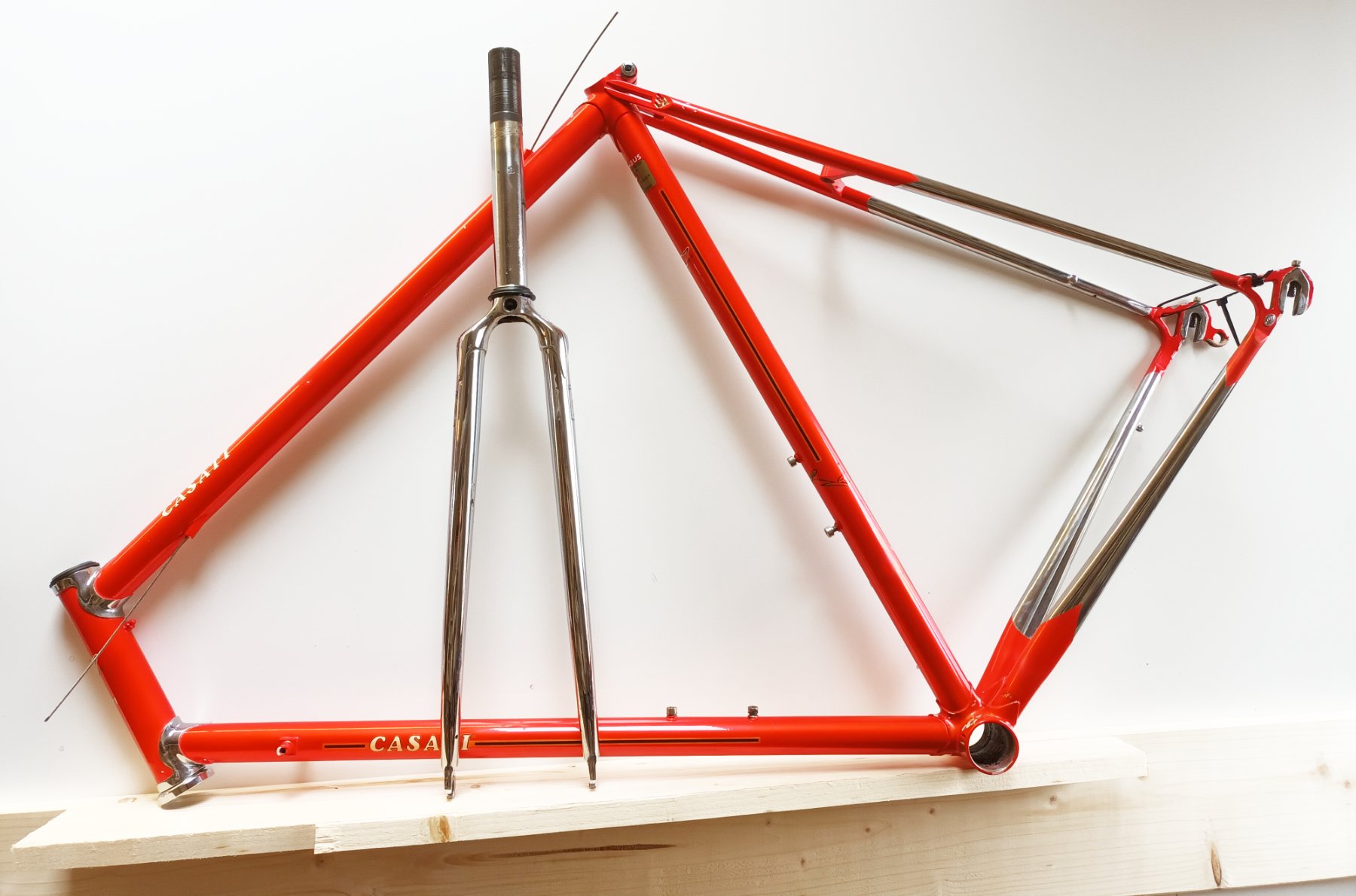

Hallo, ich hab hier einen traumhaft schönen Casati Rahmen,
der nach langer Suche wieder eine Gabel gefunden hat.
Leider ist der Gabelschaft 202mm hoch und das Steuerrohr nur 177mm, macht 25mm Bauhöhe,
das lässt keinen adäquaten Steuersatz zu.
Hat jemand Erfahrung mit Steuerrohr-Verlängerung, kann jemand nen guten Rahmenbauer empfehlen?
Vielen Dank führ euren Input, Grüße Theo
Frag mal bei @Benno Berghammer an. Er hat mir für meine Gabel ein Angebot unterbreitet und seine Arbeiten, die hier gezeigt wurden, sehen eigentlich sehr gut aus.

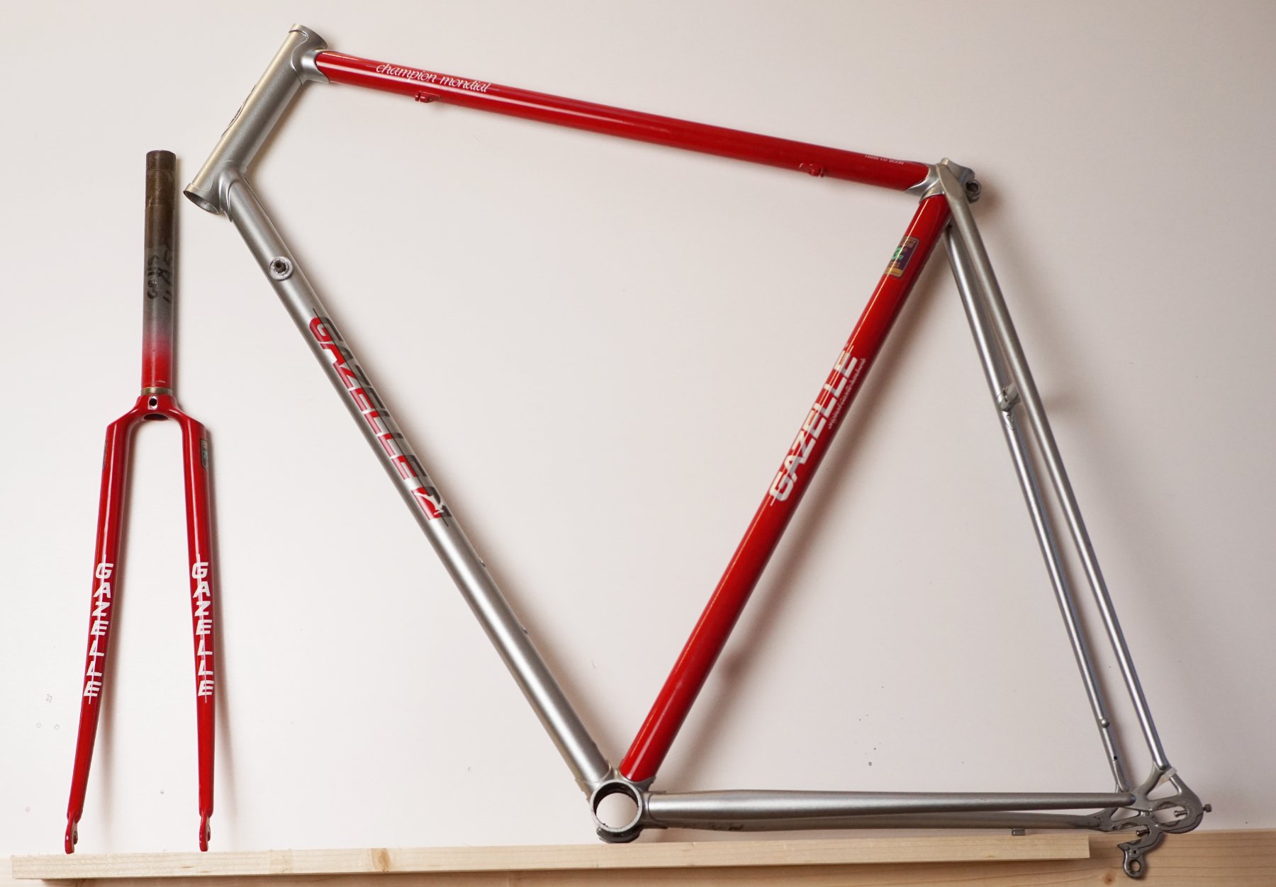

…ich hab noch einen,
Ein Gazelle 753 Rahmen von 1982, er wurde mal von einem Mitarbeiter (Hans v.d. Boog) von Gazelle in den 90ern umgebaut auf andere Zugführung und neu lackiert zum Eigengebrauch. Der Rahmen wiegt 1788g und die Gabel 670g bei 61cm Rahmenhöhe.
Jetzt mein Problem, der Rahmen hat ein 126mm Hinterbau und ich würde ihn eigentlich gern modern aufbauen mit 130mm, wie seht ihr das ist das bei 753 – ein Problem? die 2mm auf jeder Seite?

Hier gehören dir zwei Meinungen hin.
Sorry.
Frage eine Fachwerkstatt oder einen Rahmenbauer.

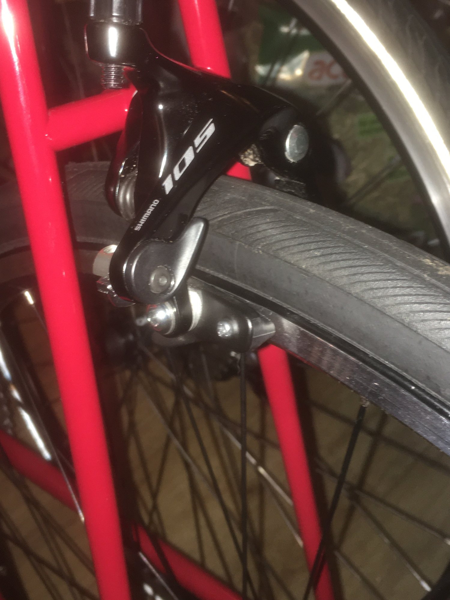

Ich bin gerade traurig, sauer und ratlos - alles 3 zugleich.
Bei meinem Rahmen wurden ja die Ausfallenden getauscht. Nun baue ich ihn ja nach dem Lackieren wieder auf und was stelle ich fest: Die Bremsen Passen nicht. Nicht die BR-R7000 (die vorher montiert waren) und nicht die neuen BR-R8000. Offensichtlich sitzt mit den neuen Ausfallenden die Achse des Rades tiefer und so fehlen mir 3 oder 4mm bei den Schenkeln. Das Schenkelmaß meiner Bremsen ist 51mm und ich brauche wahrscheinlich 54mm.
Das Rad sitzt schon ganz hinten in den Ausfallenden. Wenn ich die Bremesn nur einstelle, dann geht es irgendwie, wenn ich aber an den Bremsen ziehe, dann wandern die Schuhe noch hoch und nichts geht mehr.
Dabei sind bei mir die Bremsen doch so wichitg und ich habe eh schon Angst, daß es bei meinem Gewicht den Bremssteg rausreißt oder verdreht. Längere Schenkel machen das mit Sicherheit auch nicht besser.
Hat jemand eine Idee für mich? Kennt jemand eine gute Bremse, die ich alternativ nutzen kann.
So ein Mist! Ich bin jetzt echt frustriert.
auf der vorderseite des bremssteg montieren ist keine option? ich mein nur denn mein aero renner hat es auch beim tretlager unten nach den kettenstreben und das ist kein problem von den hebelkräften her
Tektro R-539 hätte einen Bereich von 47-59 mm, Tektro R-559 dann ab 55mm – letztere habe ich an meinem Halbrenner/Porteur (es ist auf jeden Fall ein Fahrrad) und bin durchaus angetan.
