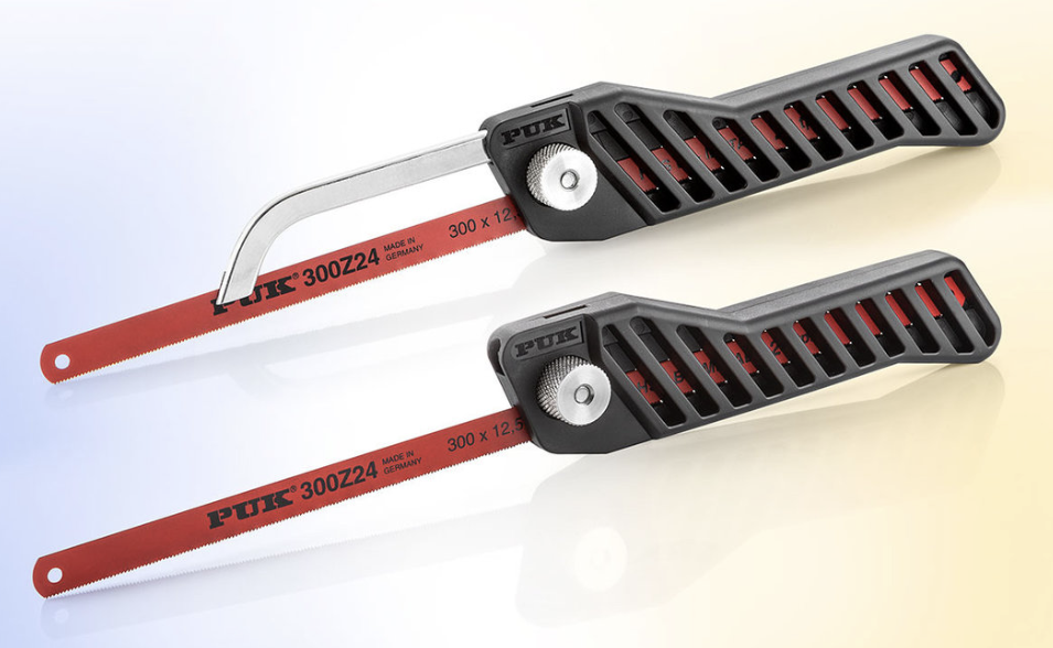

Entweder das Blatt solo ohne Bogen verwenden oder Blatt durch das Innenlagergehäuse und die Schale fädeln und dann den Bogen wieder montieren.
Es gäbe auch noch Griffe in welche man Sägeblätter montieren kann um sie als Art Messer zu verwenden.Anhang anzeigen 1544176
Ah, jetzt verstehe ich. Das klingt tatsächlich sehr viel versprechend, danke für den Tipp!

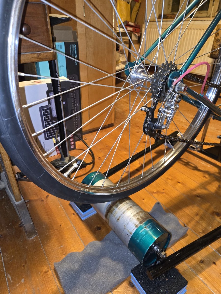

Vorweg: Mein neues Spielzeug ist echt geil, funzt tadellos und es macht unendlich Spaß darauf zu trainieren - tatsächlich bin ich z.Z. mehr indoor als outdoor unterwegs...
ABER: Es ist laut, verdammt laut. Ist im ganzen Haus zu hören. Ordentlich Isomatte zur Entkoppelung nutzt ein wenig. Akustikdämmplatte rund um die Rolle hat genau nichts gebracht.
Die Lärmquelle ist die Rolle selbst. In sich geschlossen, ein Rohr quer durch eingearbeitet mit Lagerschalen für die Achse, kugelgelagert. Der Rollenkörper KÖNNTE somit dicht sein. Und hier baut sich m.E. der Lärm auf.
Meine Überlegung nun und somit als Frage an die Akustiker und Physiker hier weiter gegeben:
In eine Strinseite ein Loch bohren (lassen), Gewinde einschneiden (lassen) damit das mit einer Schraube dicht verschlossen werden kann.
Und dann - na ja, erste Idee - ATF einfüllen. Oder - Bauschaum rein?
Was meint Ihr - könnte ich somit die Resonanzen aus der Rolle raus bekommen und in Folge eine leisere Rolle haben?
Dank und Gruß aus dem Wein/4, André.

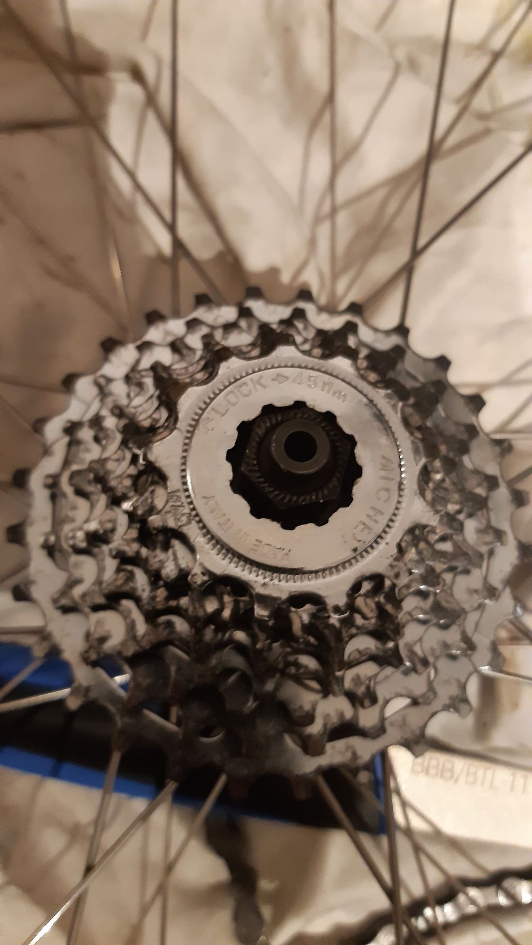

hat jemand ne Ahnung welches Werkzeug man für die Miche Kasetten brauch? (für Campagnolo Freilauf)
Der normale Campagnolo Abzieher den ich hab passt da nicht rein sind die Nobbeln zu breit, mit anderen Kasetten und Tretlagern hab ich da kein Problem deswegen wunder ich mich ob die ne Extrawurst brauchen.
ist es vielleicht eine Shimano- Ausführung von Miche? Die gibts ja auch. dann bräuchtest du dementsprechend das Shimano-Dingens dafür..
Edit: wenn es ein Campa-Freilauf ist, eigentlich unwahrscheinlich, aber vielleicht hat sich da ja jemand was gebastelt?
Habe auch ne Miche für Campa wo das Shimano Werkzeug passt, komischerweise
Das kann sein dass die generell mit Shimano Standard ausgeliefert werden - gebastelt ist das nicht.
Konnte ich nur nicht ausprobieren weil ich meinen Shimano ABzieher verschlampt hab aber ergibt sinn.
Bei 11fach für Campa passt auf jeden Fall Campa. Was mit Shimano ist, kann ich nicht sagen.
