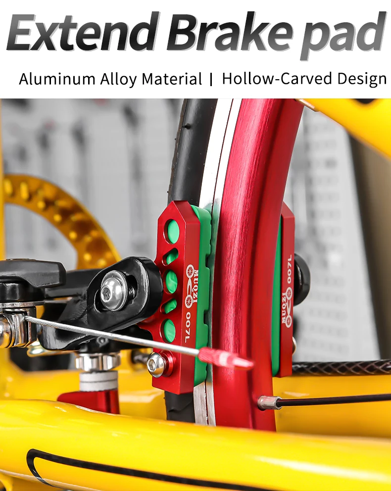

Wenn du an den Bremsen nicht feilen willst, sind verlängerte Bremsschulhalter evtl. was für dich? Beispiellink, da gibt es auch zig andere Anbieter auf anderen Versandplattformen ...
Da sind einige mm drin:
Boah, wow!!! Das könnte es sein, oder?
