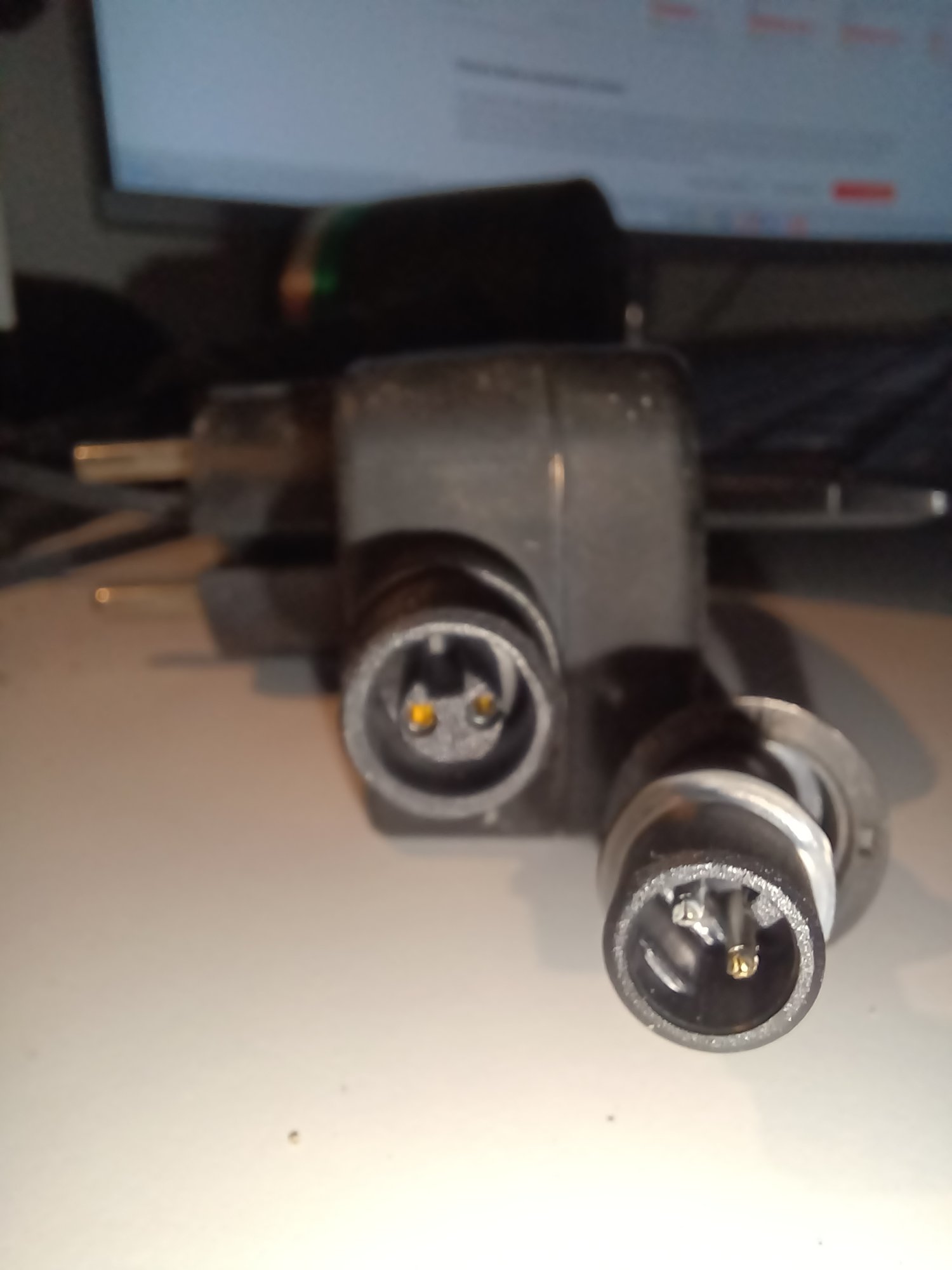

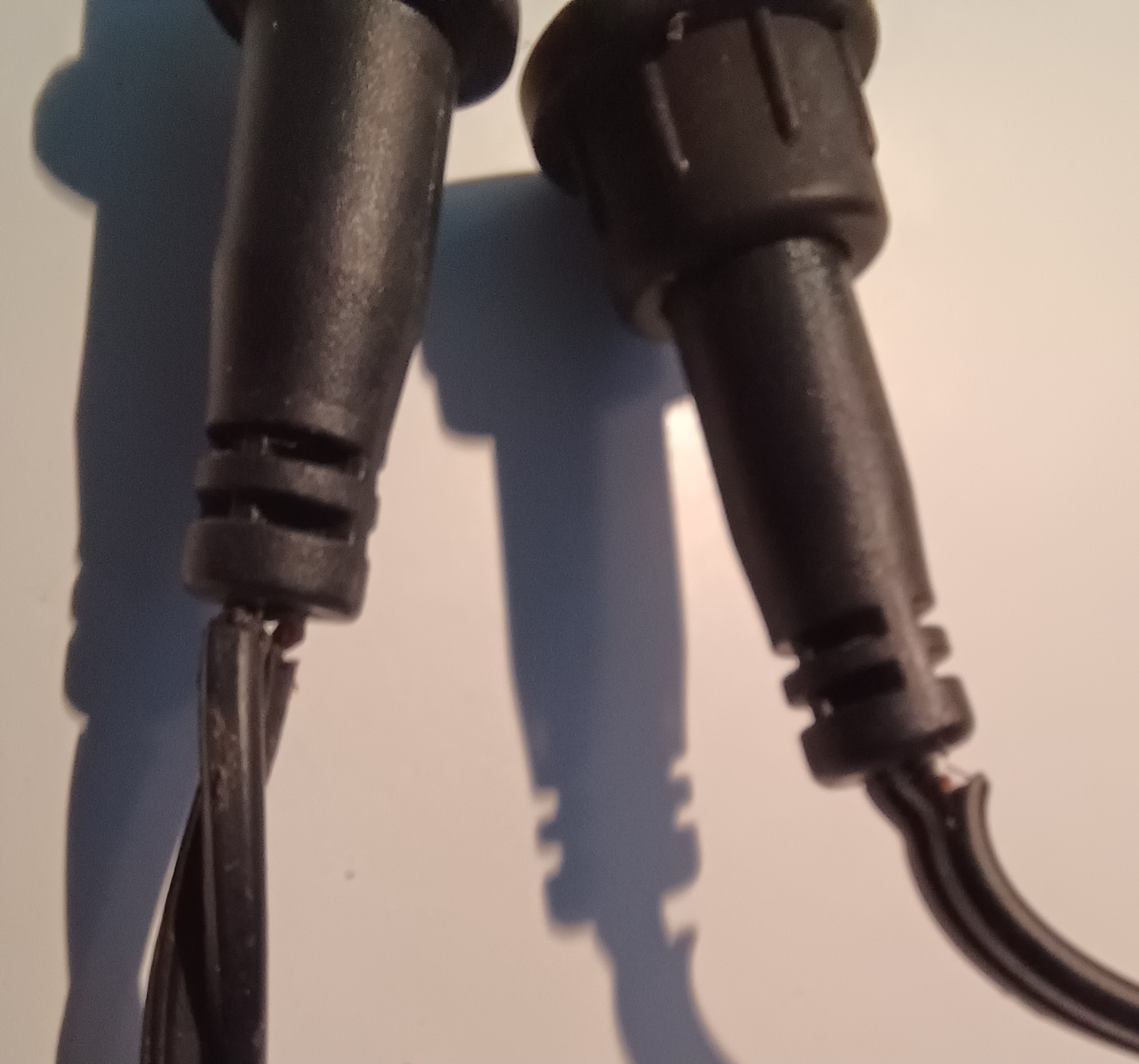

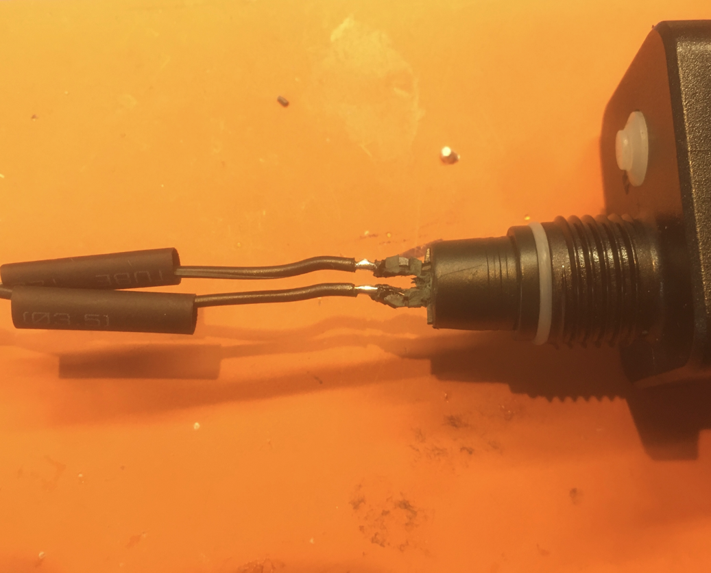

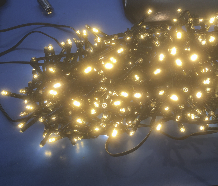

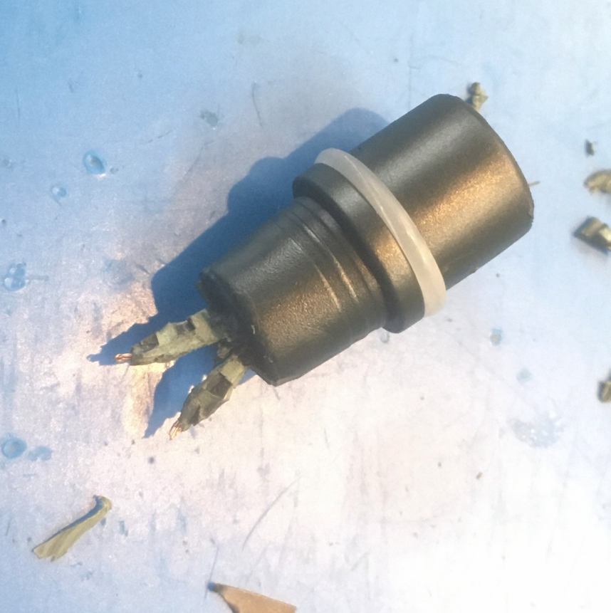

Mal etwas ganz artfremdes. Als ich die weihnachtliche Außenbeleuchtung pünktlich zum 2. Advent endlich aufstellen und anschließen wollte, fielen mir zwei Kabelbrüche auf

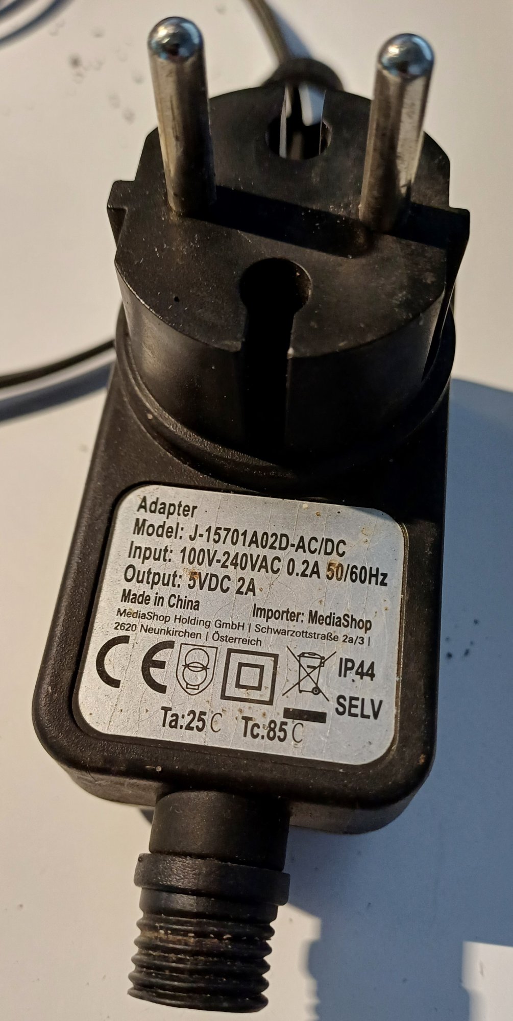

Hat hier jemand eine Idee, wie diese Stecker heißen könnten? Über den Netzstecker bin ich nicht weiter gekommen.
Ist für die grünen und roten Punkte an der Fassade "zuständig".
Vielen Dank

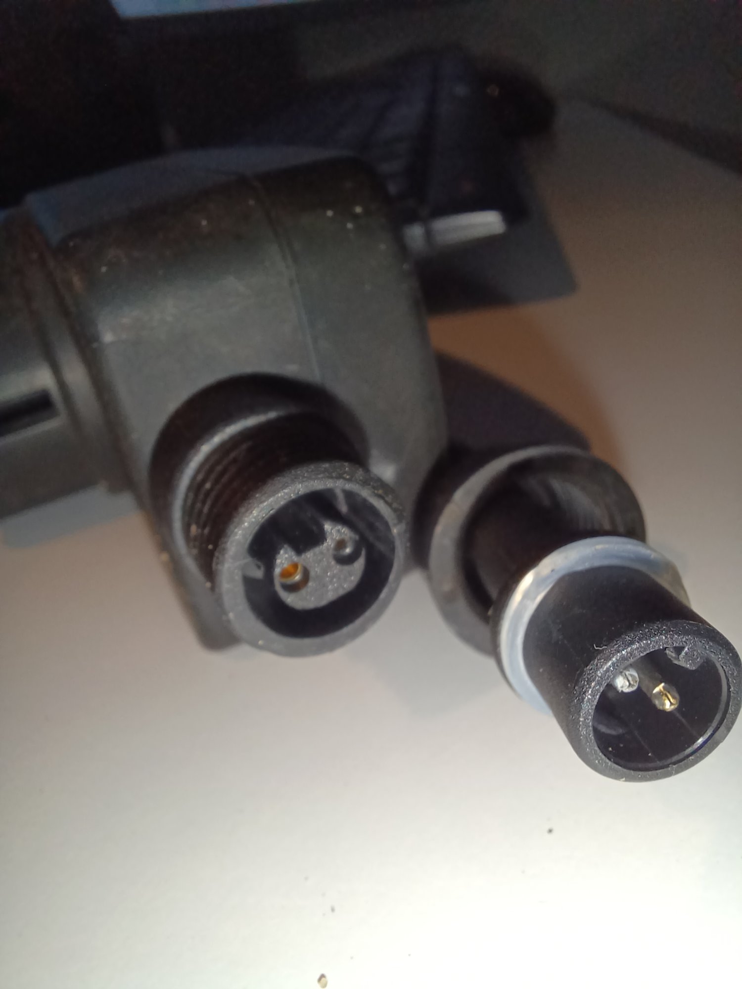

Vielen Dank
Hier, hier, hier!
Der Elektrotechniker hat was. Mache ich ständig. Sekunde!
Hier, hier, hier!

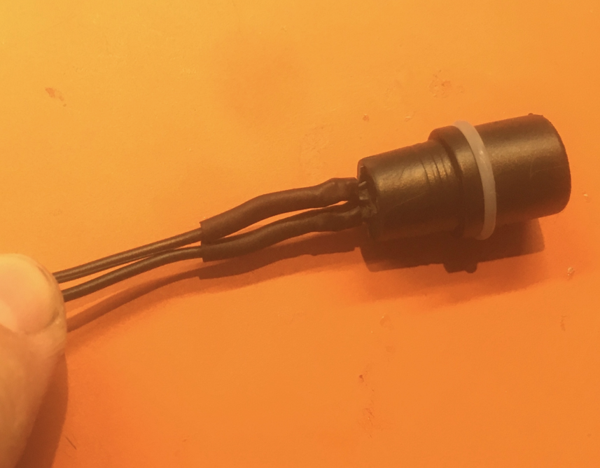

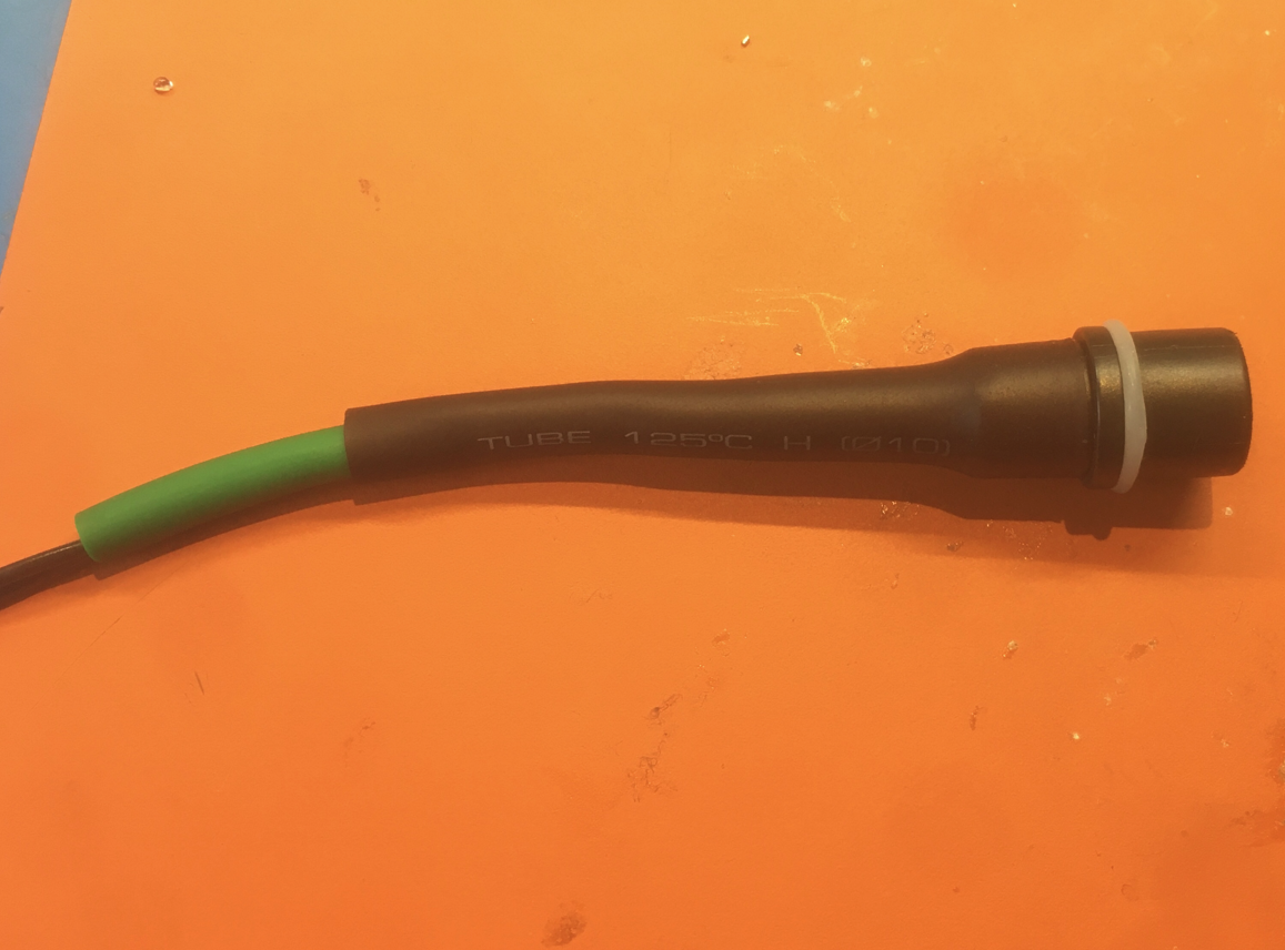

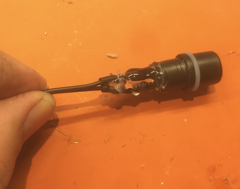

Das mache ich so.
0. ich trenne die Kabel ab.
1. Ich lege mit einem Cuttermesser die Stummel frei
2. Ich löte die Kabelenden zusammen (auf die Polarität achten, ggf. vor dem Löten ausprobieren!)
3. Ich isoliere die beiden Adern mit Schrumpfschlauch - den muß man VOR Schritt 2 drüber gesteckt haben.
4. Ich verklebe das mit Heißkleber
5. Ich schrumpfe das noch mal ein - den Schrumpfschlauch muß man VOR Schritt 2 drüber gesteckt haben.
Den Heißluftfön hält man sehr lange bei Schritt 5 auf den Schrumpfschlauch (Vorsicht, nicht den Stecker schmelzen!) Dabei schmilzt der Heißkleber wieder und wird vom Schrumpfschlauch, der eine Kraft ausübt, überall gleißmäßig verteilt. Auf diese Weise wird es - so hoffe ich- wasserdicht. Auf jeden Fall sieht es gut aus und bricht an dieser Stelle nicht mehr.

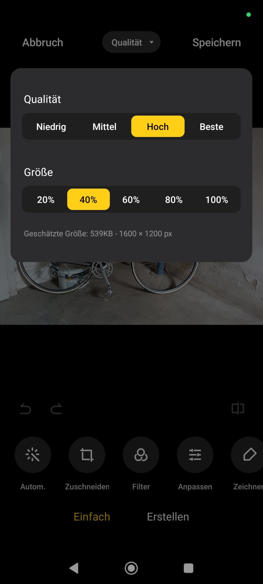

Je nach Android Fon hat die Galerie App eine Bearbeiten Funktion. Bei meiner kann ich unter "Qualität" die Qualität (also Kompression) und Größe der Bilder rudimentär verändern. Zeigt auch an wie groß die Datei nach der Umwandlung sein wird. Wenn es nur drum geht, Bilder passend fürs Netz zu verkleinern reicht das völlig aus.
