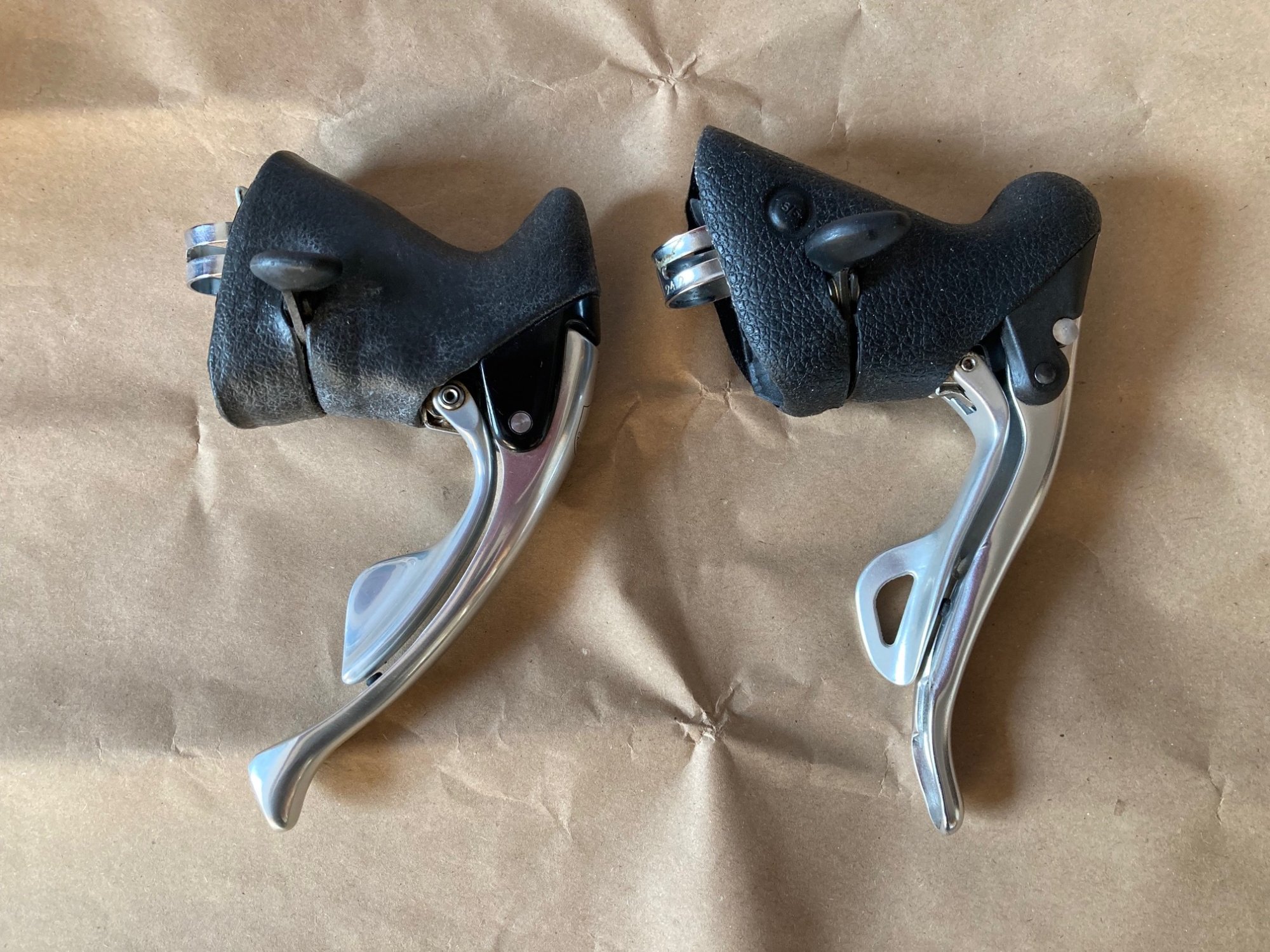

Zurück zum Thema.Ist es auch nicht zumindest bei den Rundhöckern 9-10fach:
Spitzhöcker habe ich noch nicht zerlegt, aber zumindest die erste Generation Record aus 1992 die ich in der Hand hatte sah definitiv anders aus wenn man von hinten draufgeschaut hat. Was da wie untereinander kompatibel ist, kann ich leider nicht sagen:

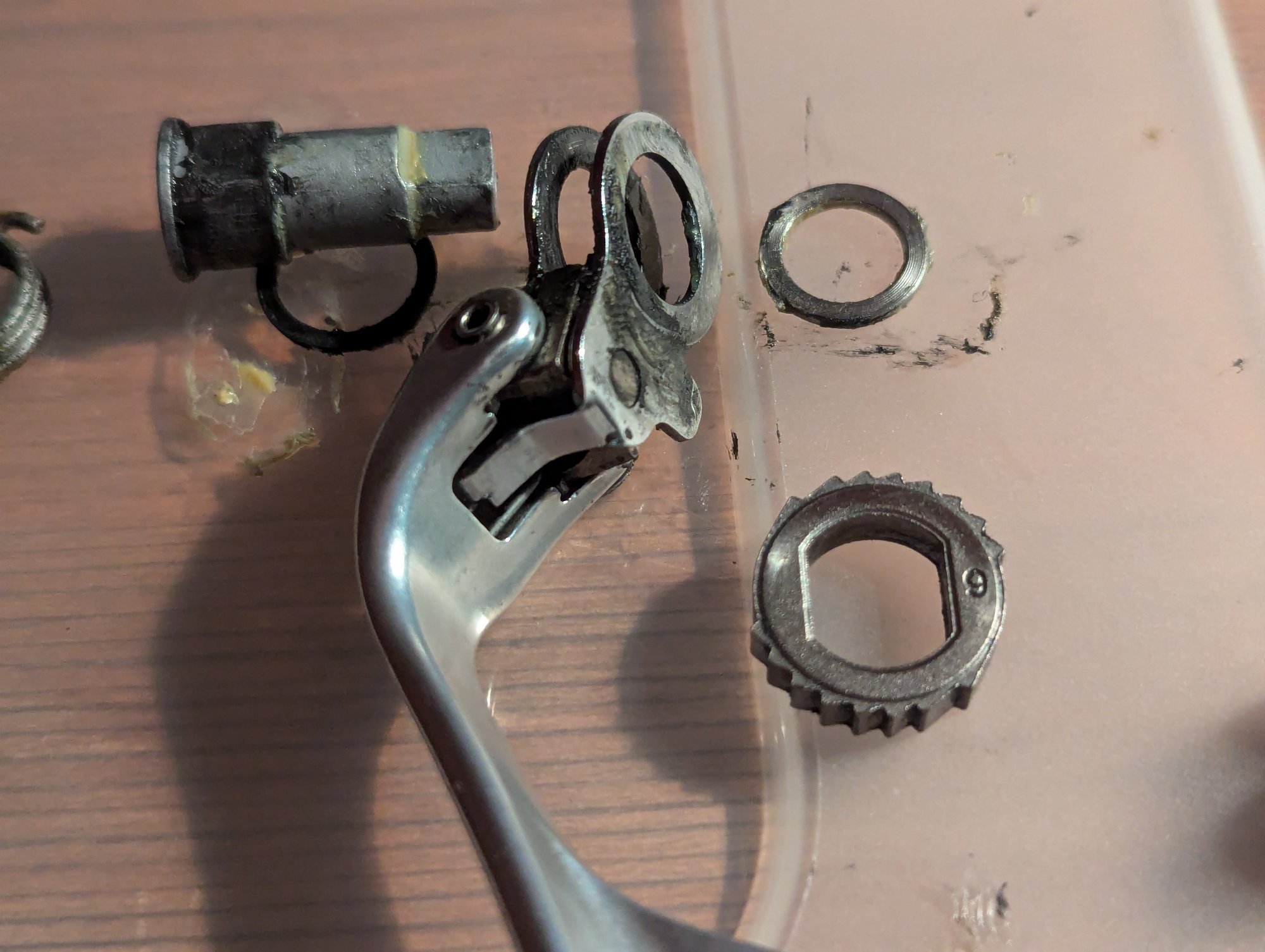

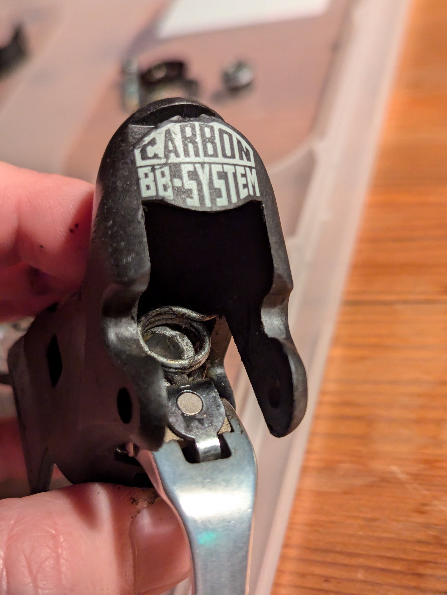

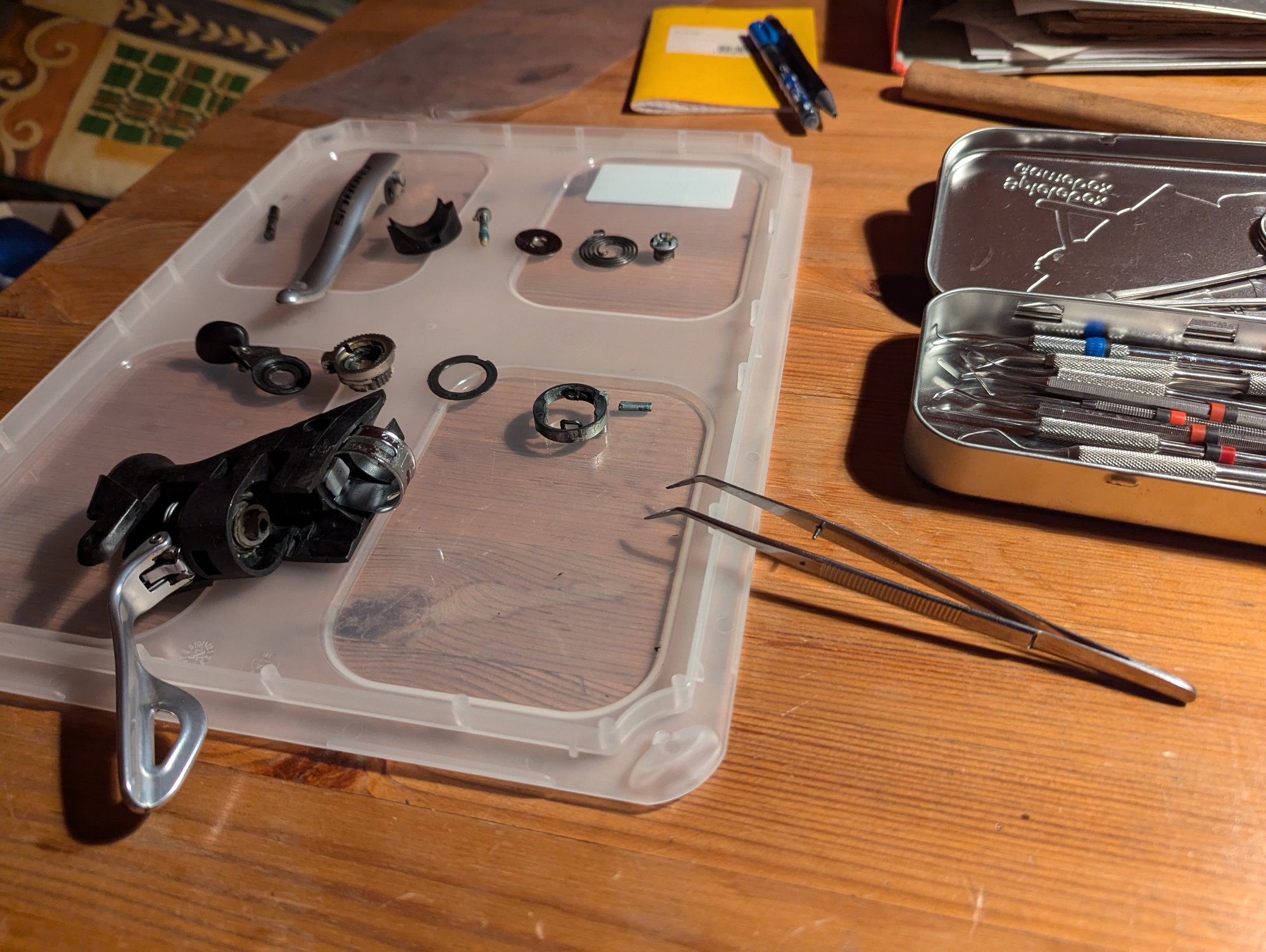

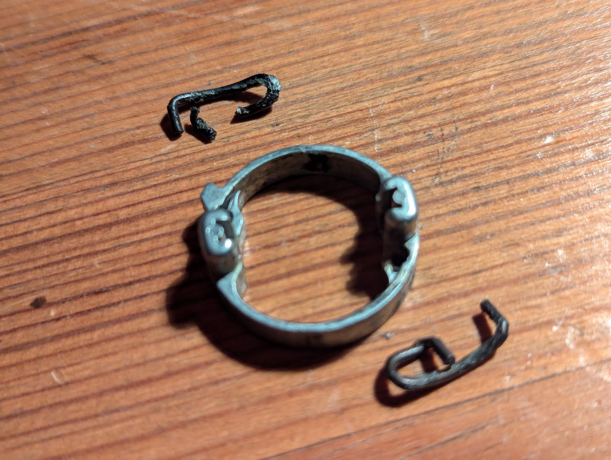

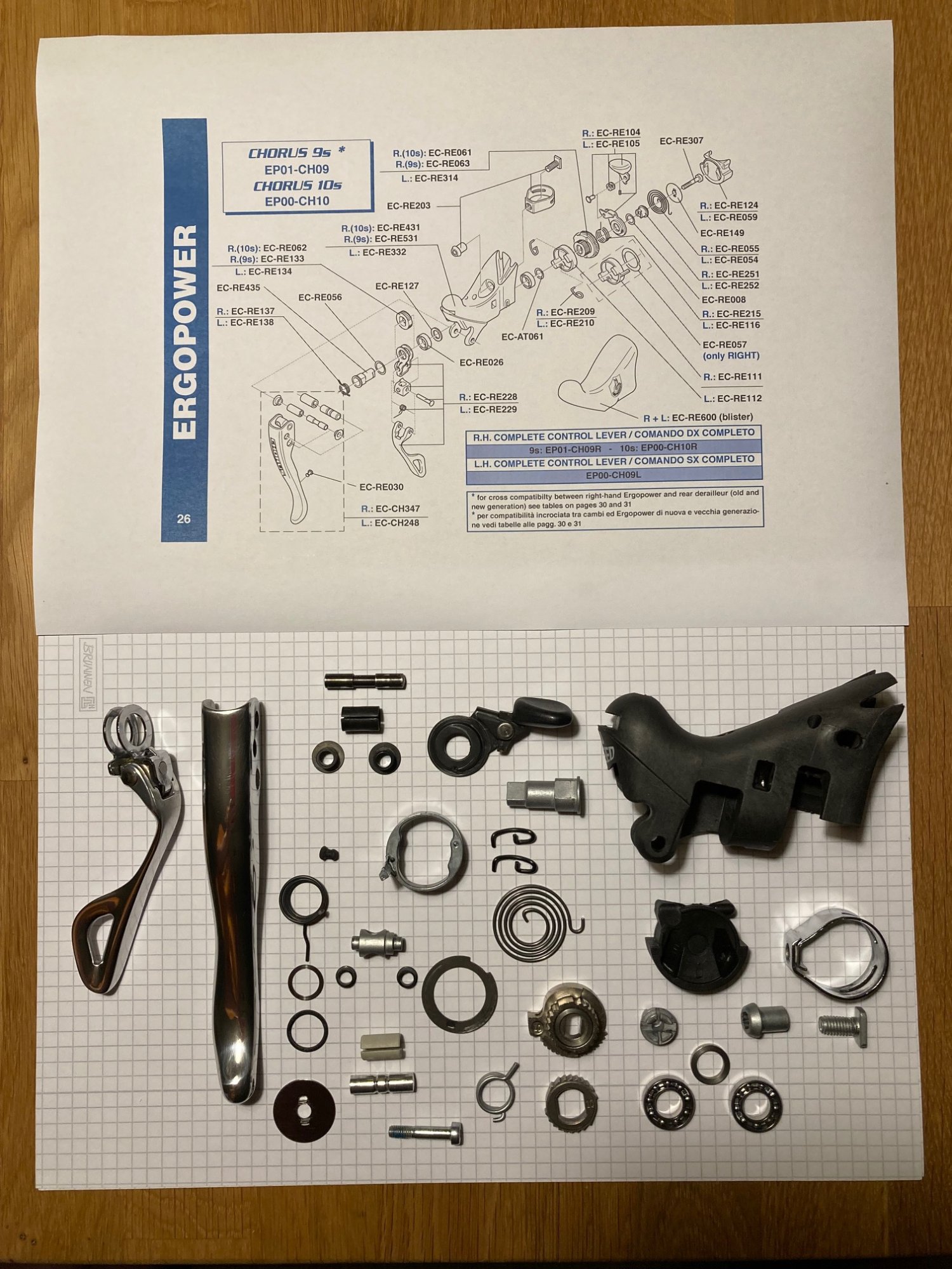

Ich würde erst zerlegen, sichten was defekt ist und dann bestellen. Bei mir waren es u.a. die gerissene Trägerplatte für die G-Federn (häufiger rechts als links), gebrochene oder ausgeleierte G-Federn, durchgescheuerte "Reibscheibe" zwischen Trägerplatte und Indexteil, gebrochene Rückstellfedern für den Schalthebel, und und und...

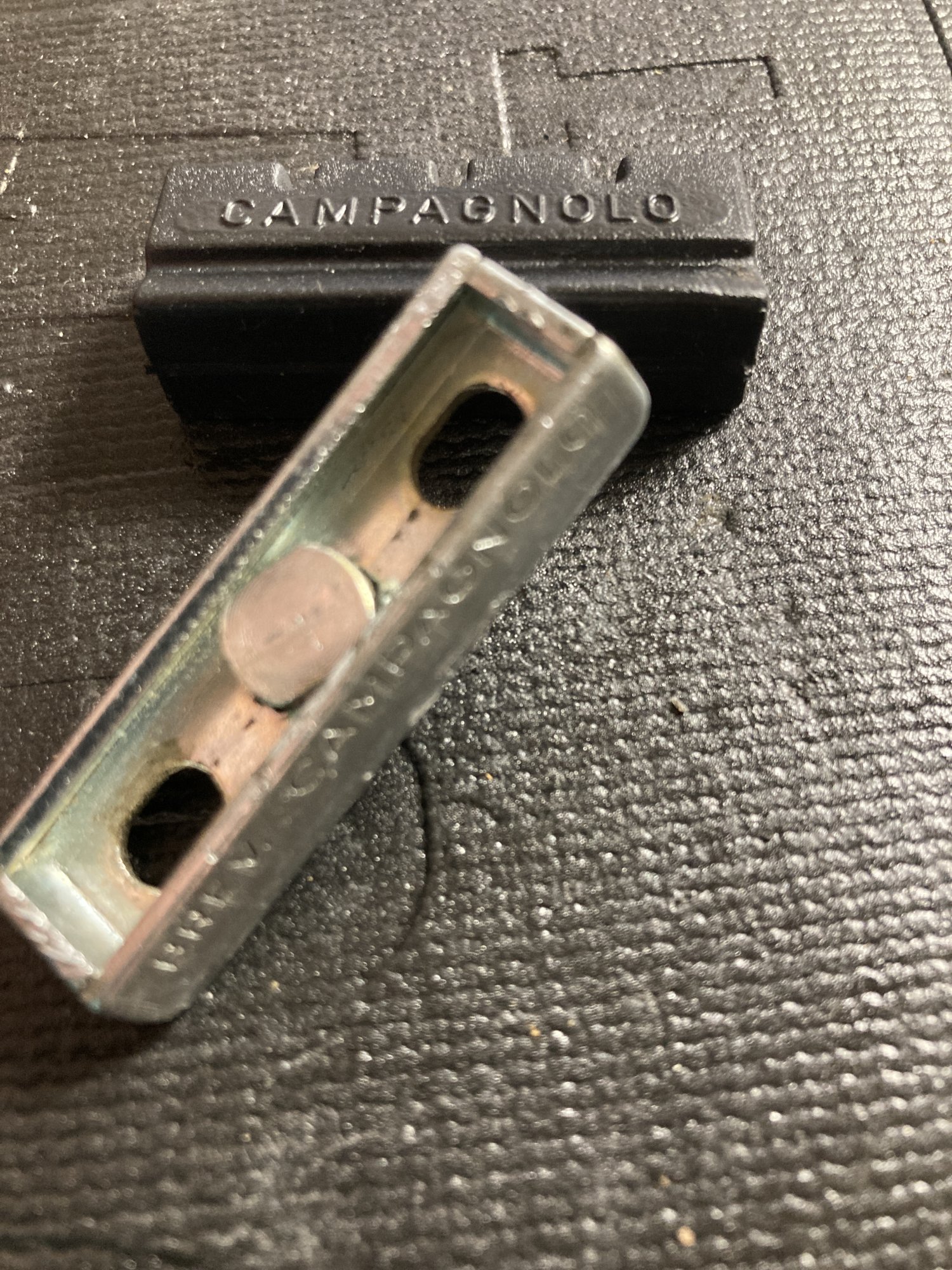

fest drückenIch weiß, das das Thema schon mehrfach behandelt wurde, aber hat vielleicht jemand noch einen Tipp, wie ich die Bremsgummis in die auf allen Seiten geschlossenen Gran Sport Halter bekomme?
Danke euch!
