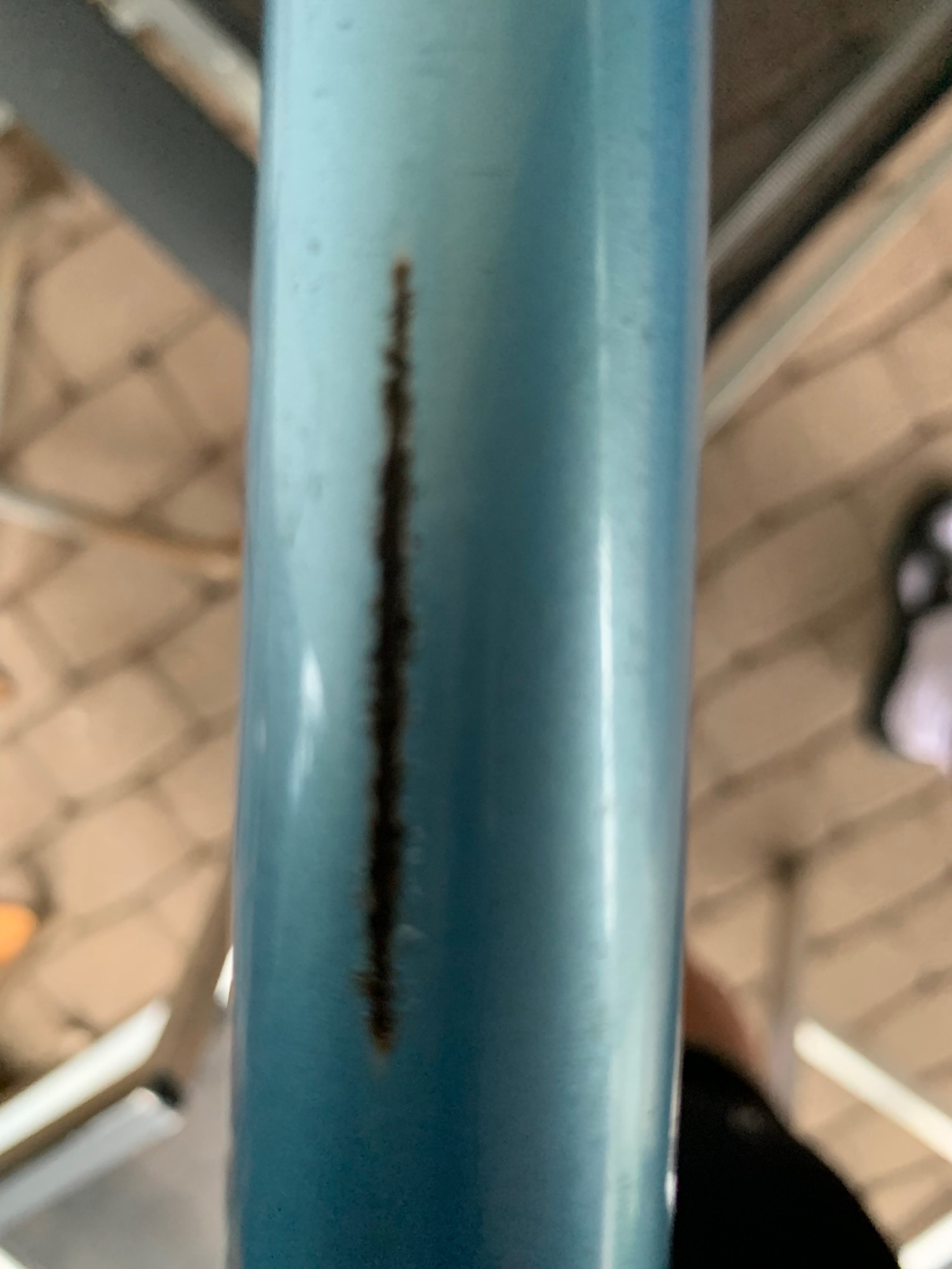

Hallo, mein Hercules hat auf dem Oberrohr einen hässlichen Kratzer, 3 Zentimeter lang und 3 Millimeter breit. Der Rahmen ist sonst okay und soll erhalten bleiben. Habt ihr irgendwelche Tipps?
Vielen Dank im Voraus.

Ist ja wie Kristallkugel bei dieser Bildschärfe. :rolleyes:
Rost - ja oder nein?
Falls nein: Grundierung mit einem sehr feinen Pinsel einbringen und dann halbwegs passenden Lack, ebenfalls mit dem feinen Pinsel. Wird dann wohl Nagellack sein, verdünnen wäre kein Fehler, und besser ein paar dünne Lagen als eine zu Dicke.
Überstände würde ich mit allerfeinster Stahlwolle (je nach Hersteller 000 oder 0000) beischleifen, ganz piano. Ist sicher nichts für Grobmotoriker.
Abschliessend aufpolieren.
Falls ja - Problem.

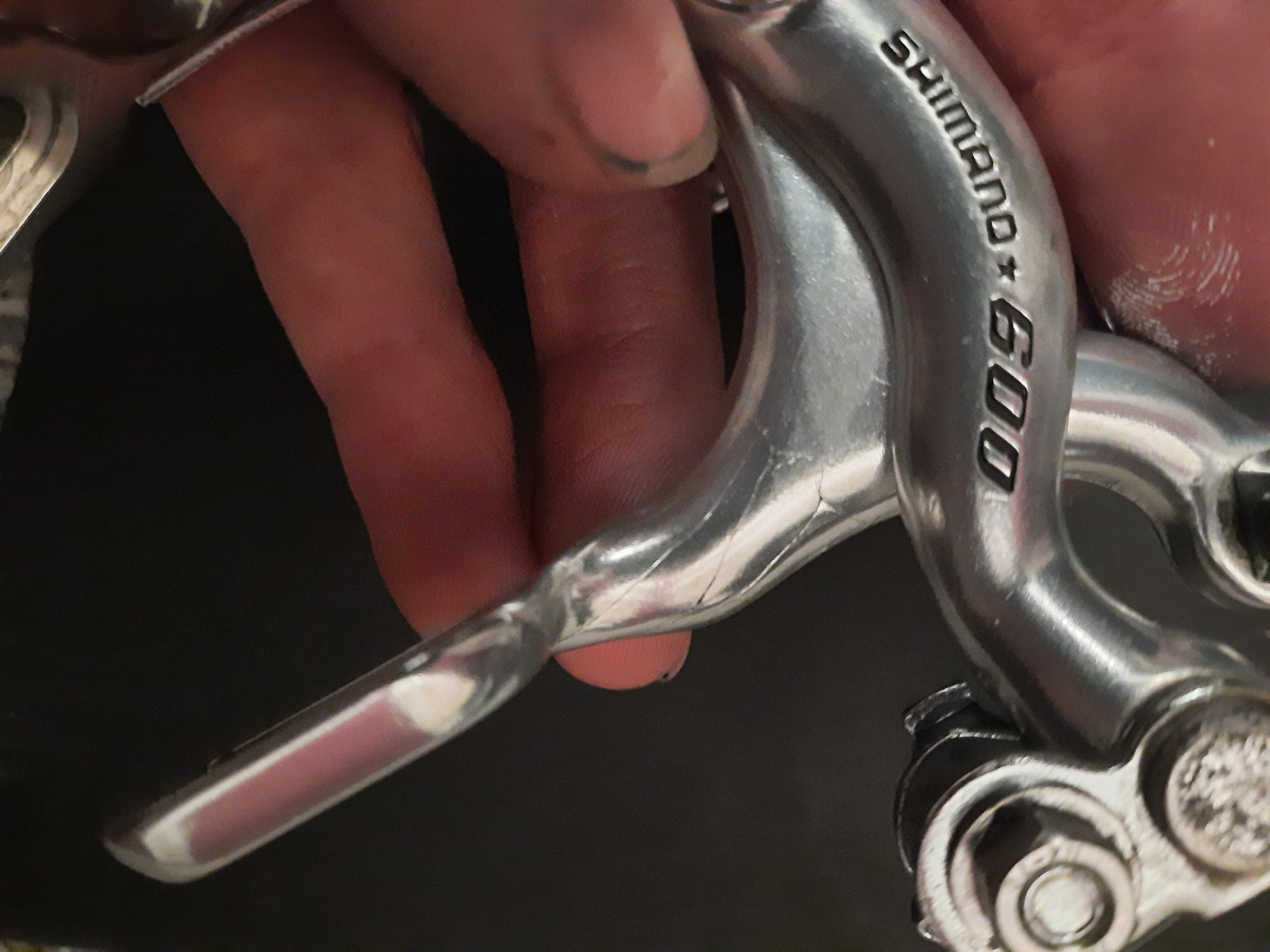

Hallo, ich habe gerade eine Arabesque Bremse, die ich mir frisch von KA gekauft hatte, zerlegt und sauber gemacht. Dabei habe ich auf der einen Flanke Risse gefunden. Es sind so kleine Haarrisse, die von ca. drei Einschlagspunkten ausgehen. Die Risse gehen aber nicht durch und die Bremse ist auch nicht verbogen.
Kann ich die Bremse noch fahren oder wird sie unter voller Belastung brechen?

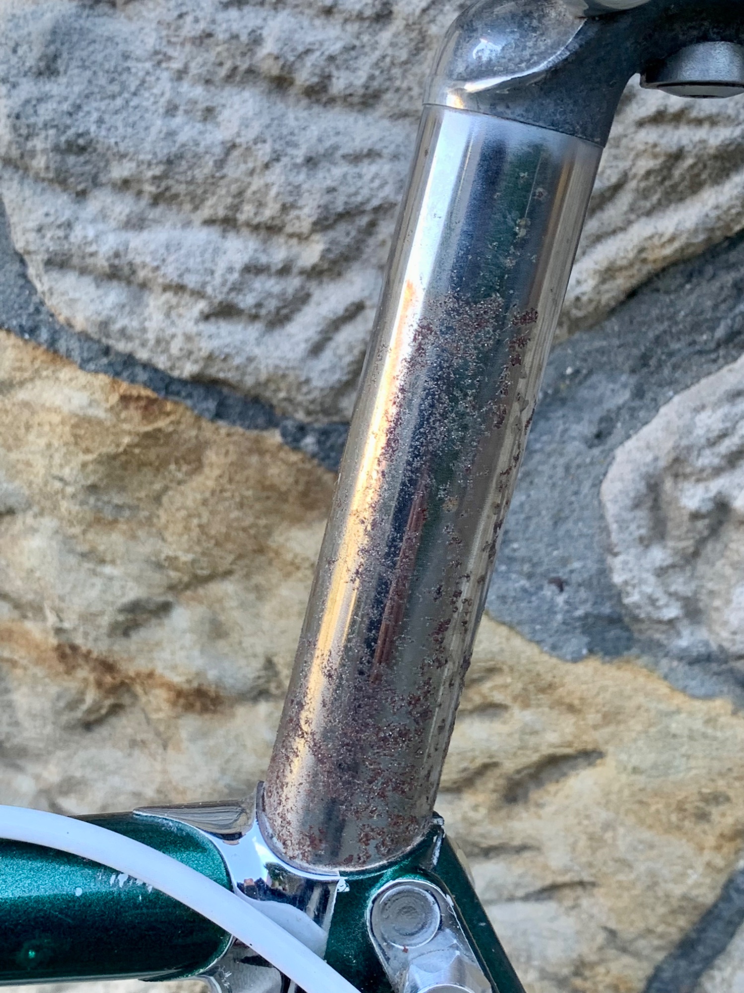

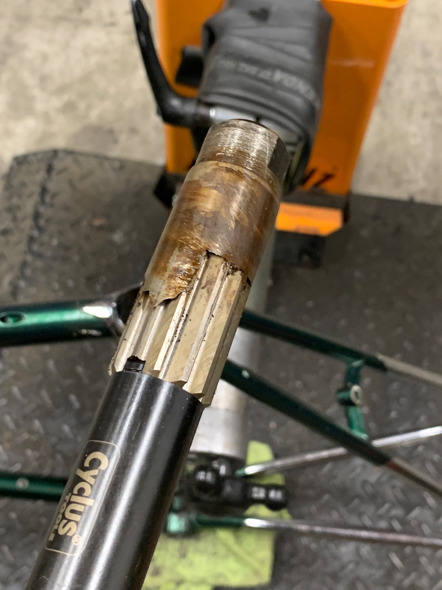

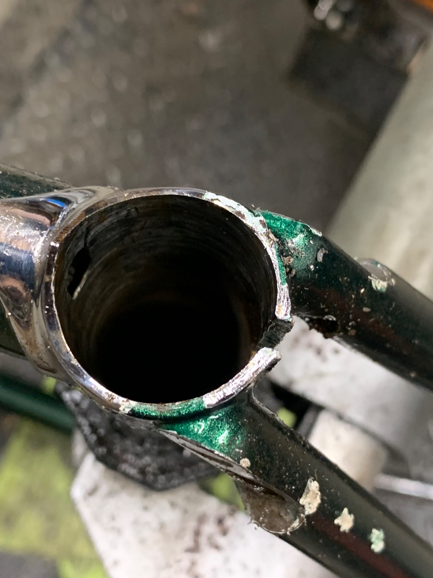

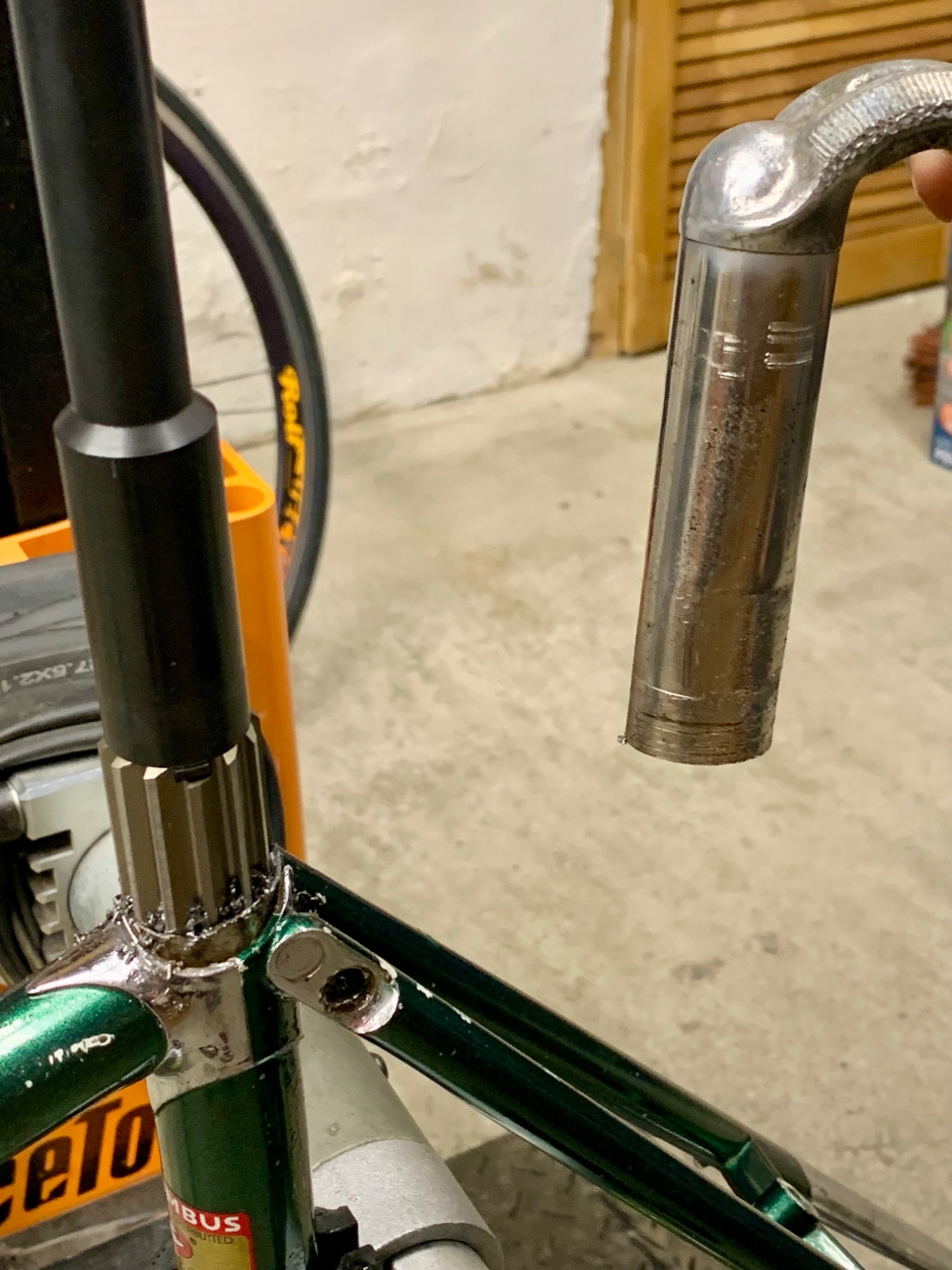

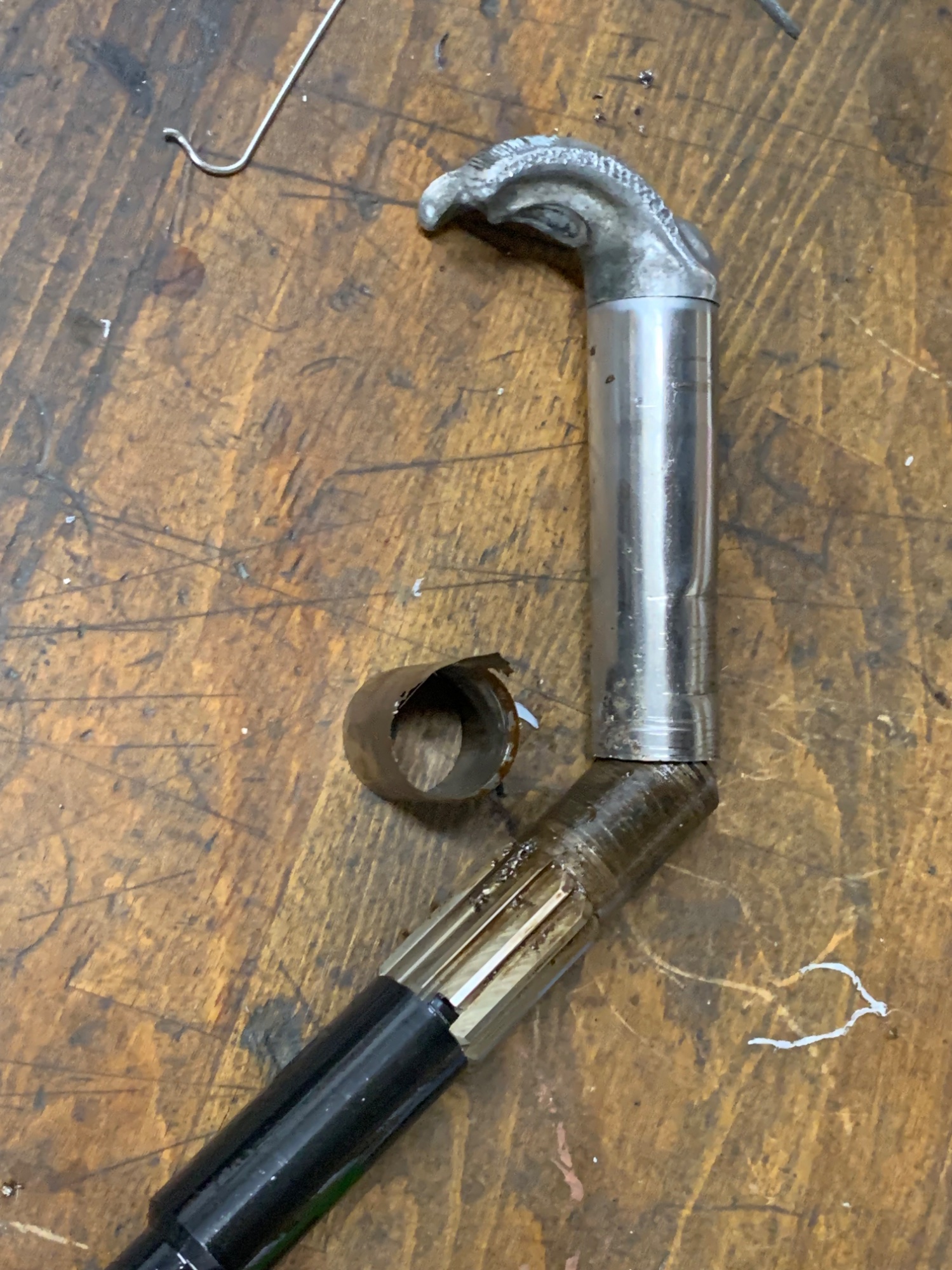

Danke für die Hilfe, Sattelstütze ist raus aber in vielen kleinen Teilen...
War ne ganz schöne Arbeit, Kumpel hat geholfen 💪🏻
Anhang anzeigen 1516090Anhang anzeigen 1516091Anhang anzeigen 1516092Anhang anzeigen 1516093Anhang anzeigen 1516094
Ach das Cinelli mit den Sheriffsternnaben und der gerissenen Lagerschale.
Ich dachte von den Bildern her, dass wäre eine Titaniumsattelstütze gewesen.
Der restliche Zustand ist ok?
Edit: Gerade im anderen Faden gelesen.
Sattelstütze war Stahl und komplett fest.
Technisch ist der Rahmen jetzt sehr gut, hat aber viel Lebenserfahrung...
Sheriff 🌟 Naben werde ich ausspreichen und aufarbeiten und verkaufen. C-Record Pista Kurbel kann auch weg.
Rest findet sich.
Vielen Dank schonmal.
So wie das aussieht, ist das schon beim Schmieden entstanden, weil die Kanten verrundet sind.
Das Risiko wird gering sein, aber für die paar Euro würde ich das nicht eingehen. Wenn überhaupt, dann hinten montieren.
