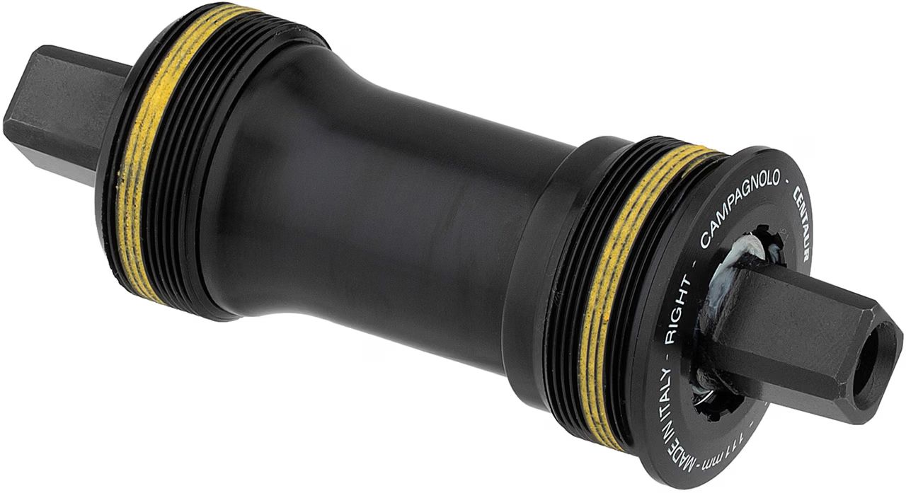

Hat jemand Erfahrung mit der Kombination Nuevo / Super Record Kurbel aus den 80ern mit dem aktuellen Centaur Patronenlagern ? die Achslänge passt. (beide 115,5). Aber ist das Centaur Lager auch asymmetrisch (rechts 20,5 und links 18) ? Oder kann man die 2,5mm vernachlässigen ? danke :)
Mit einem 2,5mm-Spacer rechts das Lager nach rechts versetzen. Macht man doch auch bei Hollowtec-Tretlagern. Ok, ein Patronenlager ist nicht 2-geteilt, aber müsste trotzdem klappen.
1,25mm müssten reichen nach meiner Überlegung.

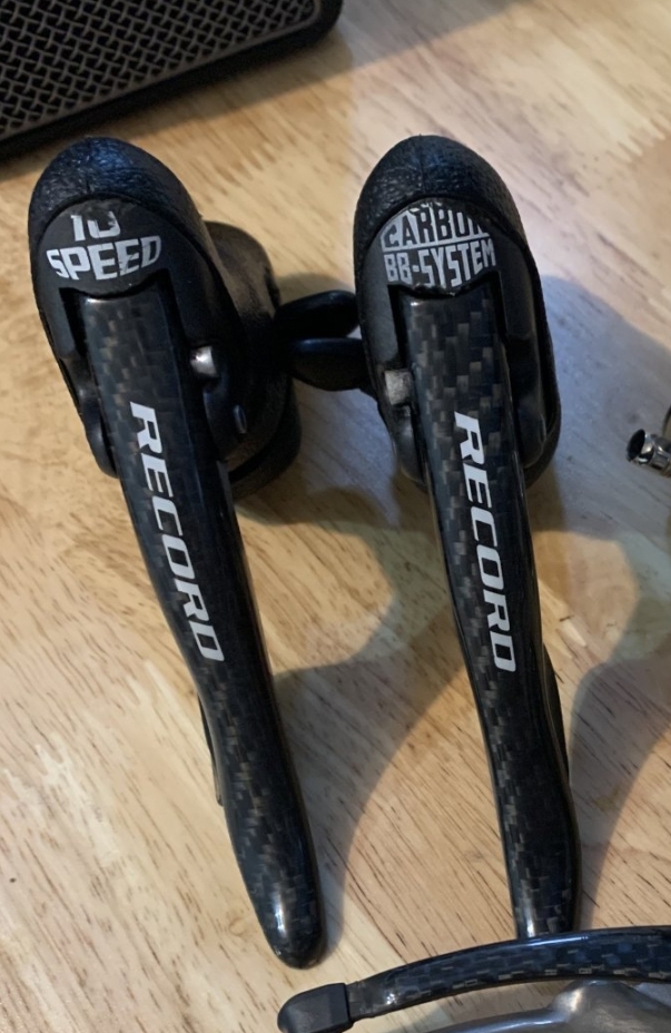

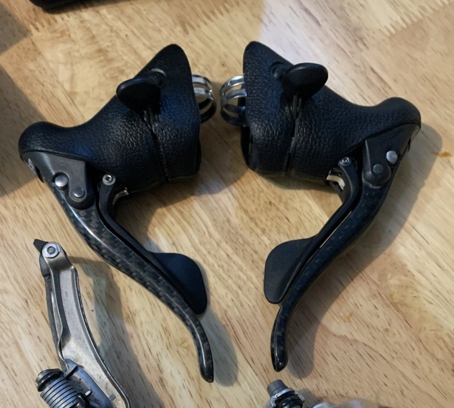

Welche Hoods passen hier?
Wo bekomme ich die?
