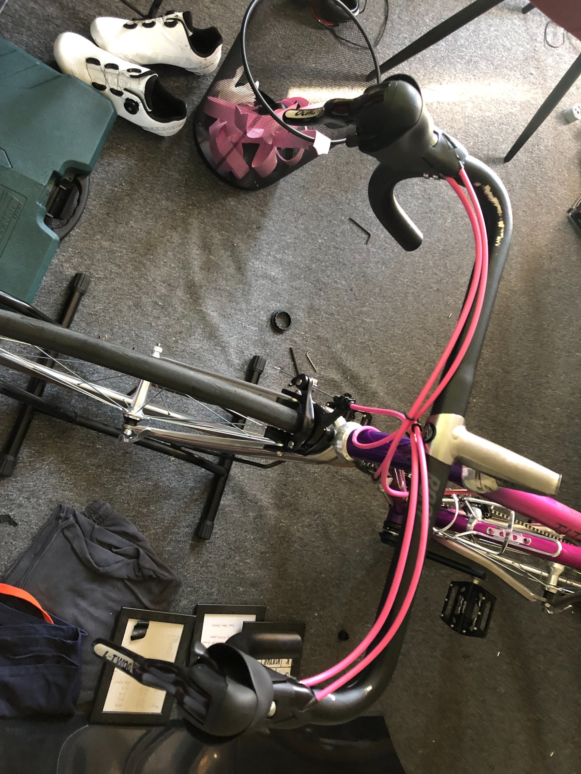

Ich habe mal eine Frage, ich bin gerade dabei einen alten Titan-Rahmen mit einer modernen Schaltung zu vermählen, dafür möchte ich mir auch einen Compact-Lenker verbauen. Mein Vorbau ist noch ein klassischer 1" Cinelli Grammo Vorbau, mit 26mm Klemmung, wo man den Lenker rein schieben muss. Mein ausgewählter Lenker soll der Rose Race Attack Compact Rennlenker sein. Denkt ihr, der passt da durch?
Update: Der Lenker passte gerade so durch bei 120mm Vorbaulänge, mit weniger Vorbaulänge würde er einfacher durchgehen, da dann die Halterung nicht an den Drops hängen bleibt:
https://www.rosebikes.de/rose-race-attack-compact-rennlenker-488443?article_size=40cm
steht unten in den Details, Klemmung 26,00
passt doch.
Ich weiß nur nicht ob man einen Kompaktlenker in den Grammo gefädelt bekommt. Aufbiegen würde ich den Grammo wohl nicht wollen
ah, weil die Biegung eng/ enger ist als bei klassischen Lenkern?
Dann verstehe ich jetzt auch die Frage... danke.. =)
Das wäre sehr dick 😉
Ups, 26mm soll der Lenker haben. Meine Hoffnung ist ja, dass vielleicht jemand den Beitrag sieht, der etwas ähnlich verrücktes probiert hat und mir sagen kann, obs geglückt ist.
Aktuell habe ich einen Deda Speciale verbaut, jedoch gefällt mir die Form wenig. Da er zudem 2cm zu Breit ist, war meine Überlegung, mal einen neueren Lenker zu testen.
Edit: Ich habe gerade einen Thread gefunden, wo von geglückten Durchfädel-Aktionen bei anderen Compact-Lenkern berichtet wurde. Ich werde es deswegen mal testen und dann berichten.

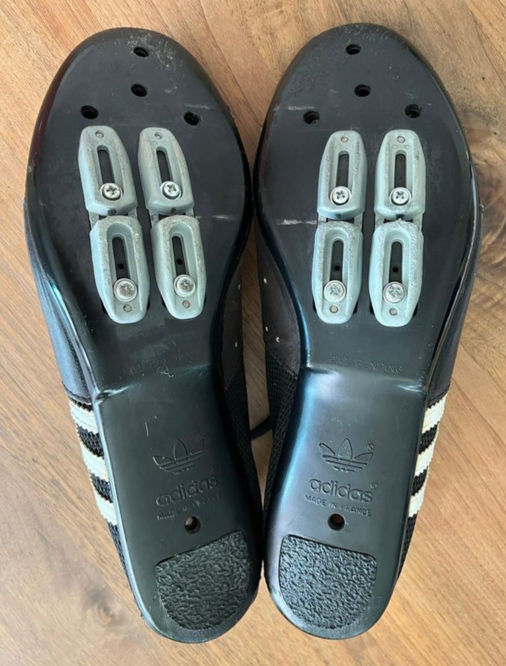

Danke & Sorry.....
Aber ich checks nich....🤷🏼‍♂️
Wozu ist dann die spezielle Formgebung gut?
Ergonomische Anpassung der Ausrichtung des Fusses zur Pedalachse hinsichtlich Winkel und Längsposition.
Die beiden Platten sind getrennt einstellbar. Ja nachdem wie die innere zur äußeren Platte steht wird die Ferse nach innen oder aussen ausgerichtet. Die Radien bilden die am Pedalsteg anliegenden Tangenten. Dadurch wird ein relativ großer Winkel-Einstellbereich möglich, ohne Spiel zu haben.
Außerdem hat man einen sehr großen Einstellbereich der Position von Fuss zur Pedalachse in Längsrichtung.
Ok. Danke. Das hilft.
Kann man auch andere Systeme montieren?
Ich denke nicht.
Wenn es ein (Schnür?-) Schuh nur für Hakenpedale ist, könnte man was zurechtbasteln, aber der Oberschuh ist meist zu schwach für Klickpedale. Da hast Du keine Freude dran.
Am besten für Haken und Riemen-Betrieb reservieren.
Freu Dich, einen so gut erhaltenen Schuh für Haken und Riemen mit Schnürung zu haben. Ist heutzutage schwer zu finden und dann nicht billig.
