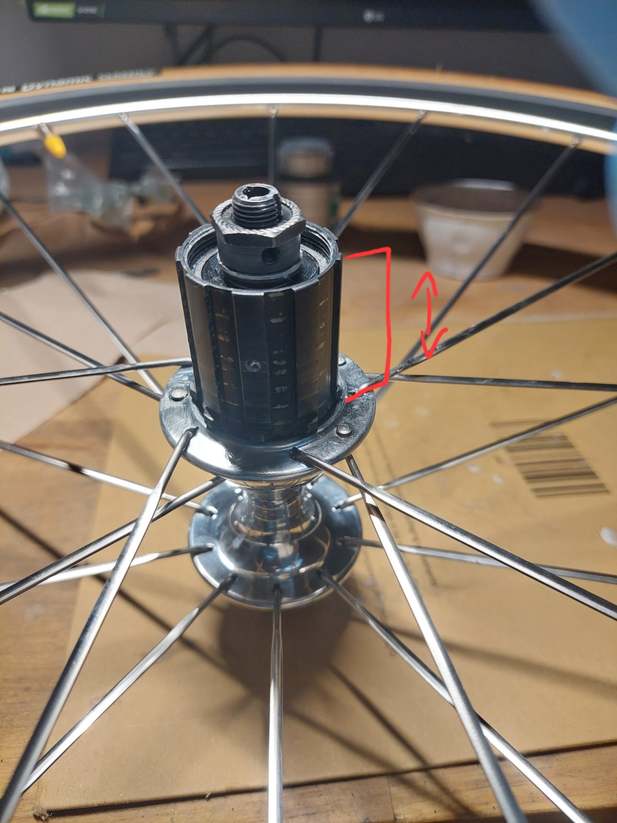

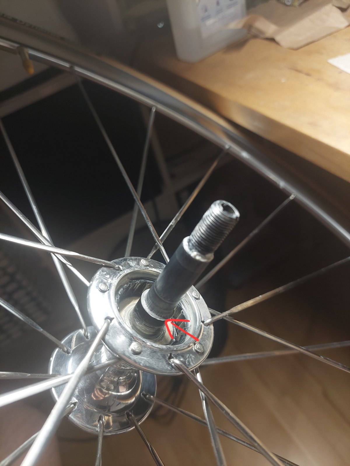

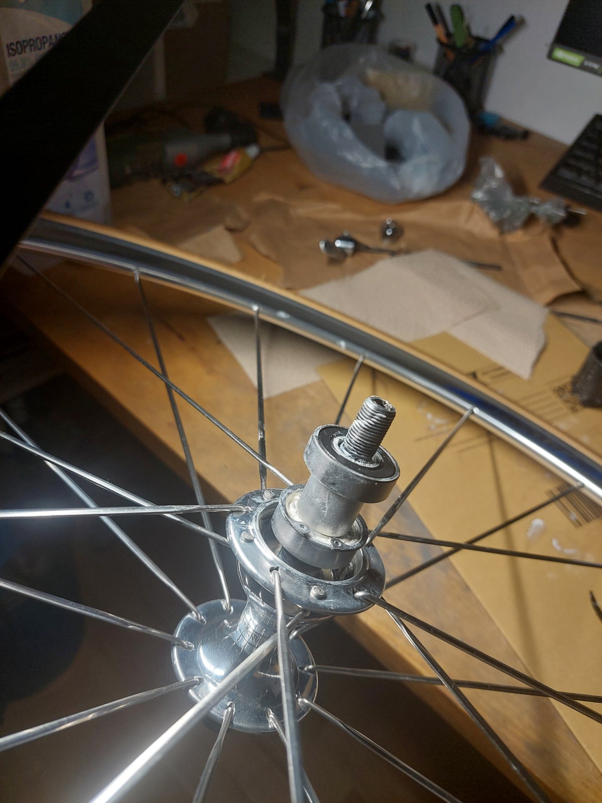

Heyo, ich hab ein Problem mit meinem Campa Freilauf welches mich seit einer Woche wahnsinnig stört.
Laufrad ist Scirocco 20 aus den 90ern mit Shimano kompatiblem Freilauf.
Und zwar hat der Freilaufkörper bei festgezogenen Muttern vertikales Spiel von ca. 1mm. Er rutscht also an den Industrielagern vorbei hoch und runter.
Ich hab extra zwei neue SKF Lager besorgt, aber das hat keinen Unterschied gemacht. Das untere Lager wird mit einer Schelle fixiert und mir scheint als ob es sich dort bewegen kann. Vielleicht weiß ja wer weiter..

Deine Schelle is ein Seegerring,

Trat das Problem erst auf, nachdem Du die Nabe (vlt. zu Reinigungszwecken) zerlegt hast?
Oder plötzlich im Fahrbetrieb?
Nur zum besseren Verständnis: Du meinst sicherlich axiales Spiel.
Vielleicht fehlt eine Distanzscheibe?

Hast du ein Foto auf dem alle Teile der Achse, also Unterlegscheiben etc. zu sehen sind?
Selbst wenn das untere Lager axiales Spiel hat weil der Seegerring es nicht spielfrei klemmt, kann das eigentlich nicht zu dem von dir geschildertem Problem führen da dafür eigentlich die Unterlegscheiben und die Mutter am Ende der Achse verantwortlich sind.

Ich hatte das Laufrad erst gekauft und dann einen Shimano kompatiblen Freilauf aus einer Campa Nabe der gleichen Generation eingebaut.
Und ja genau, ich meine Spiel entlang der Achse
Zusätzliche Distanzscheiben waren sowohl bei der Scirocco, als auch der Spendernabe nicht dabei

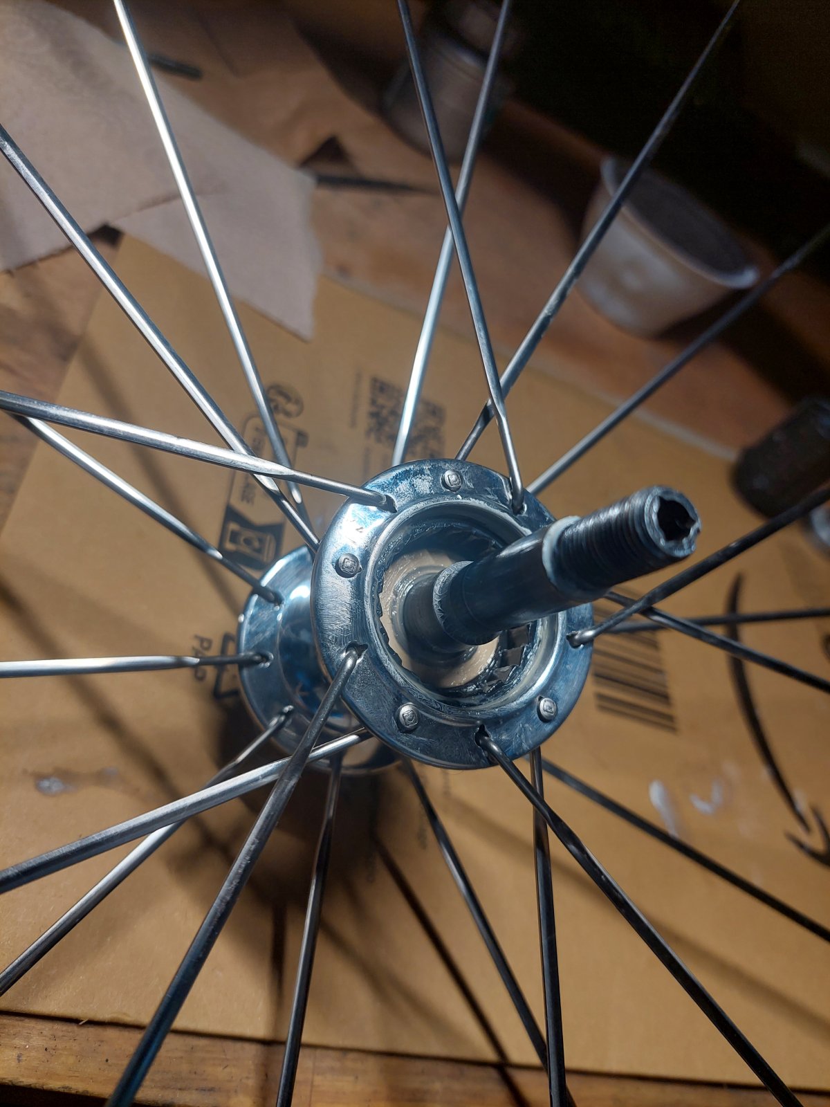

Wann genau trat denn der Fehler auf?
Nach dem Freilauftausch?

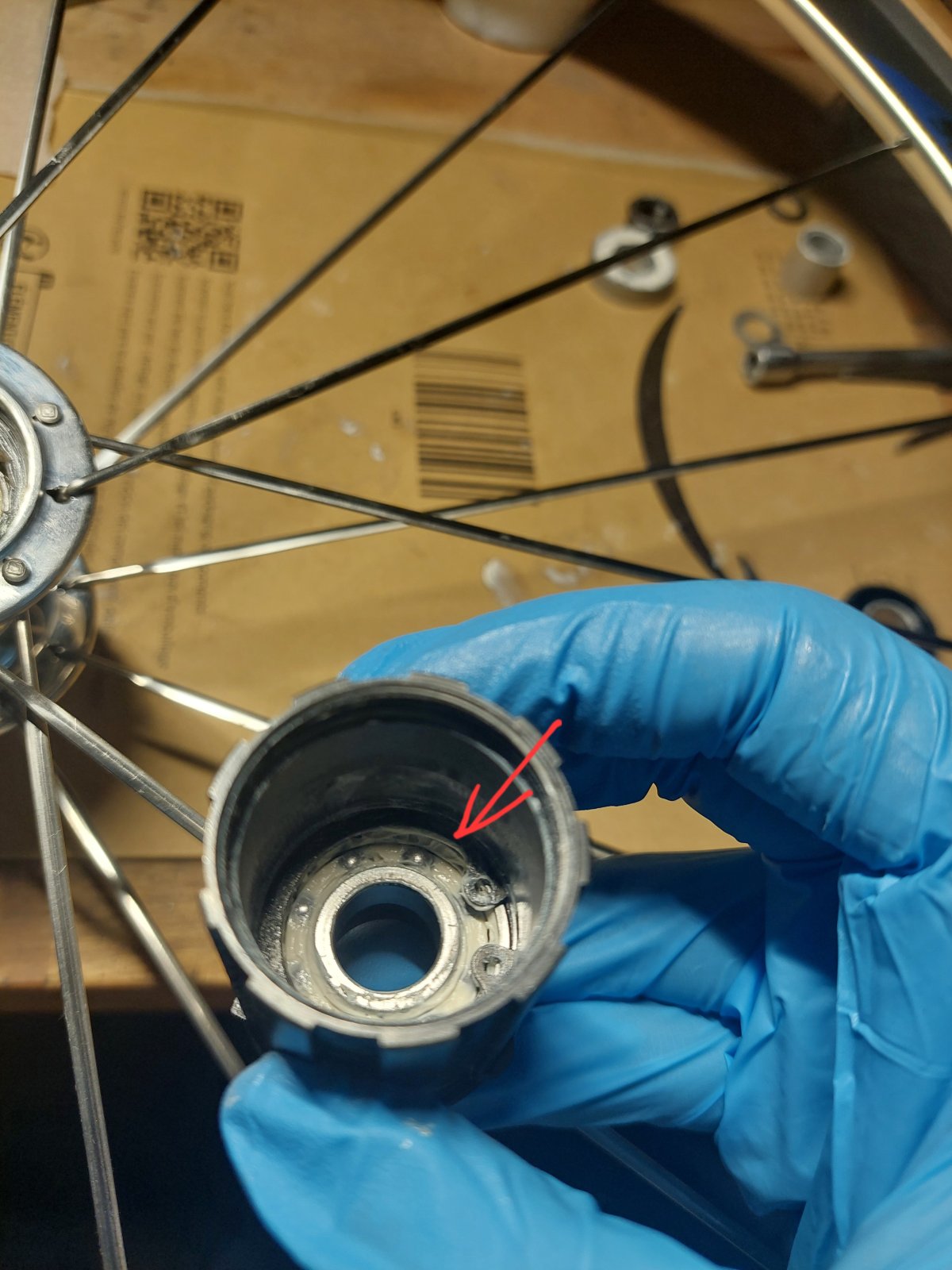

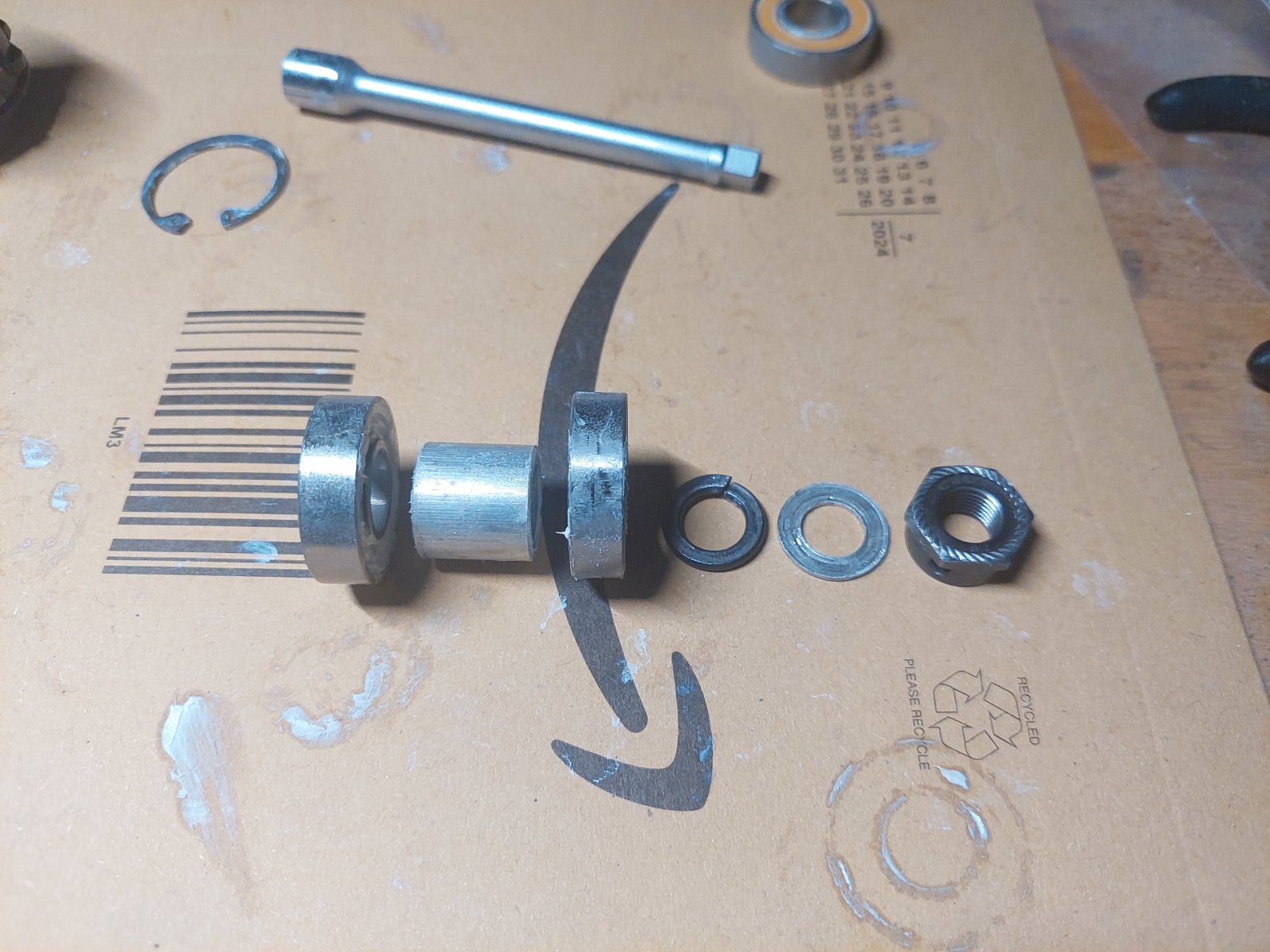

Ja hab dir mal Fotos gemacht, die Lager liegen auf dem untersten Steg der Welle auf und werden auch spielfrei von der Mutter geklemmt, im eingebauten Zustand bleiben die auch an Ort und Stelle.. lediglich der Freilaufkörper hat dann axiales Spiel

Ja genau, ich hab jeweils die Freiläufe von zwei Naben gegeneinander getauscht, die sollten allerdings gleich sein. Der andere Freilauf läuft spielfrei und perfekt. Ich wär auch bereit einen neuen (welchen?) zu kaufen, aber ich müsste erstmal die Ursache finden
Ich vermute eine fehlende oder unpassende Scheibe oder Distanzstück, aber aus der Entfernung wird es schwer, das zu beurteilen. :(

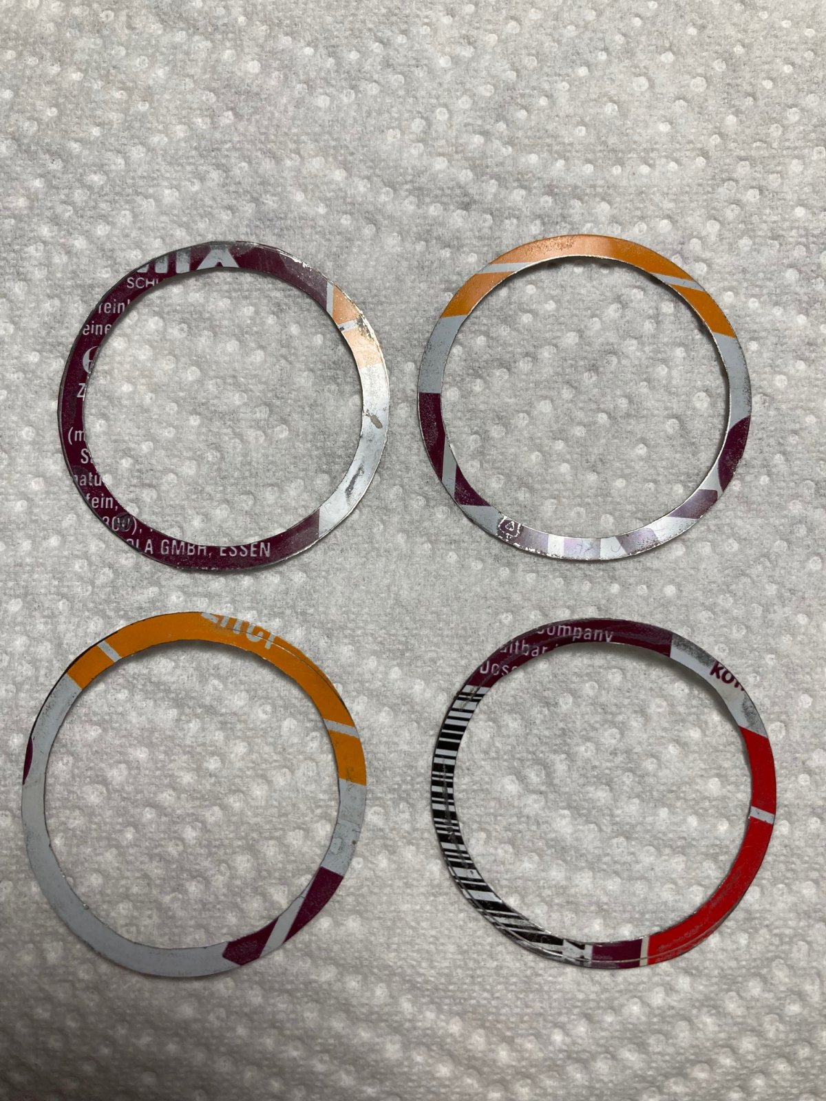

Hui, schwer per Ferndiagnose, aber wenn...:
...kannst du das bei ausgebautem Freilauf doch überprüfen ob das Lager vom Seegerring geklemmt wird oder noch Spiel hat. Wenn es Spiel hat, kannst du doch mit einer (oder 2) dünnen Beilagscheibe (kannst du dir mit einer Nagelschere aus einer Getränkedose selber herstellen, siehe Bild unten) das Spiel des Lagersitzes innerhalb des Freilaufkörpers eliminieren. Einen Versuch wäre es wert. Es treten in dem Bereich ja keine großen seitlichen Kräfte auf.
Ja genau, ich hab jeweils die Freiläufe von zwei Naben gegeneinander getauscht, die sollten allerdings gleich sein. Der andere Freilauf läuft spielfrei und perfekt. Ich wär auch bereit einen neuen (welchen?) zu kaufen, aber ich müsste erstmal die Ursache finden.
Da, wo du den Pfeil gemacht hast, würde ich einfach entsprechend auffüttern.
Also eine U Scheibe die die Stärke des jetzigen Spiels hat.

Ich hab gerade mal nur das unterste Lager eingebaut und mit dem Ring gesichert, es hat definitiv Spiel. Das mit der Getränkedose ist ein richtig guter Tipp, das werd ich direkt mal ausprobieren. Vielen Dank!

Auch eine gute Idee, ich probier alles mal aus und organisier eine Unterlegscheibe aus dem Baumarkt oder so ähnlich
