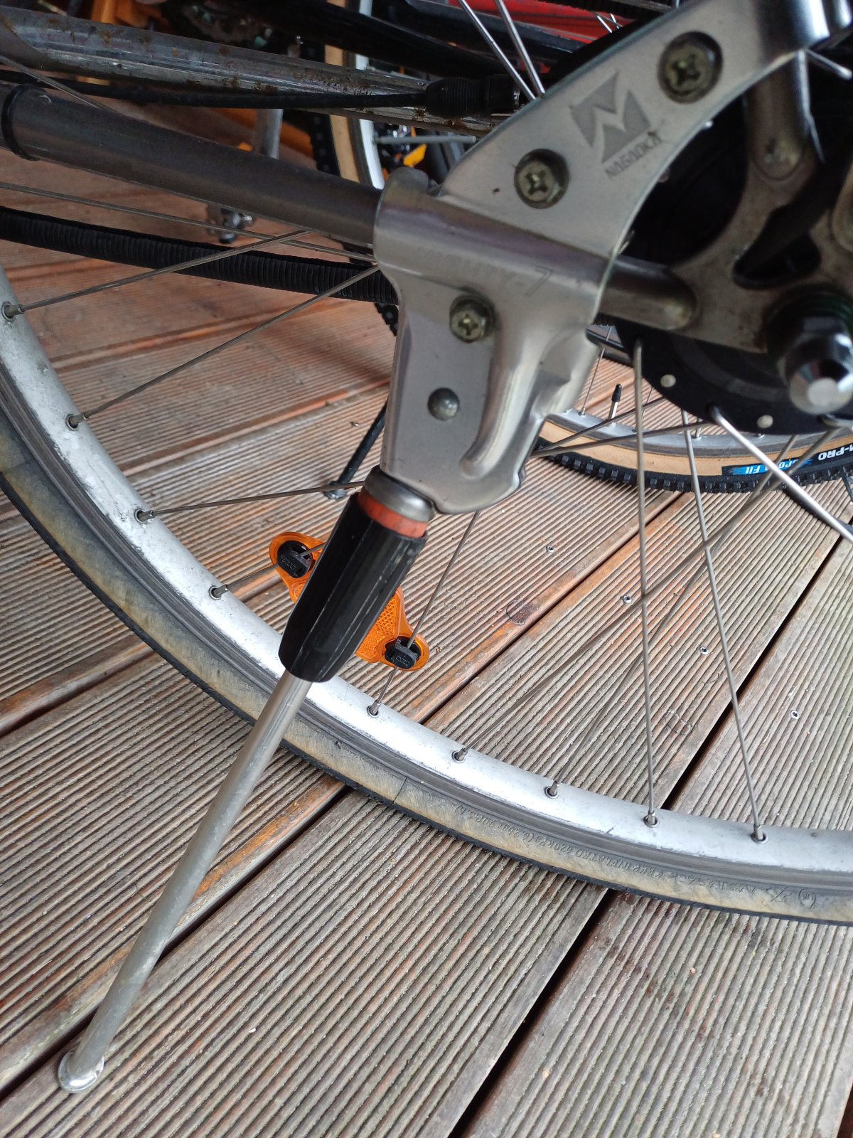

Anhang anzeigen 1479060Hallo,
womit sollte ich die "Mechanik" am Seitenständer am besten pflegen, dass es gut gängig bleibt.
War fest gewesen, so dass er sich nicht mehr bewegen ließ.
Mi Rostlöser wieder gängig bekommen. Ballistol?
Gruß
Das Problem ist nach meiner Erinnerung daß die Kappe am Ständerbein und die innere Führung am rahmenfesten Teil beide aus Niro sind mit mordsmäßiger Reibung- da ist die äußere Gleitbahn zu fetten.

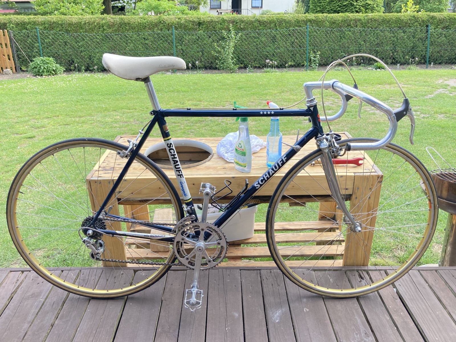

Eine fixe Frage zu meinem Schauff Rudi Altig 4Sterne renner

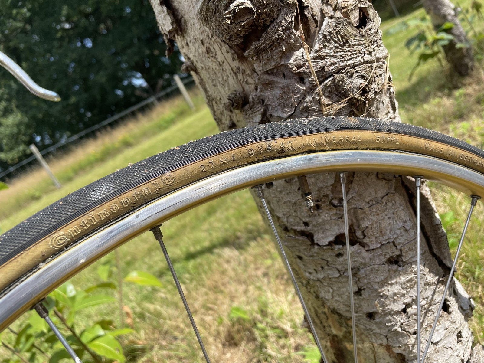

Sind die laufräder zu retten ? Und welche Reifen kann ich hier ersetzen ? Geklebt
Foto 1 zeigt den Zustand, wie ich es erhalten habe.
PS gerade keine besseren Bilder zur Hand ! :(

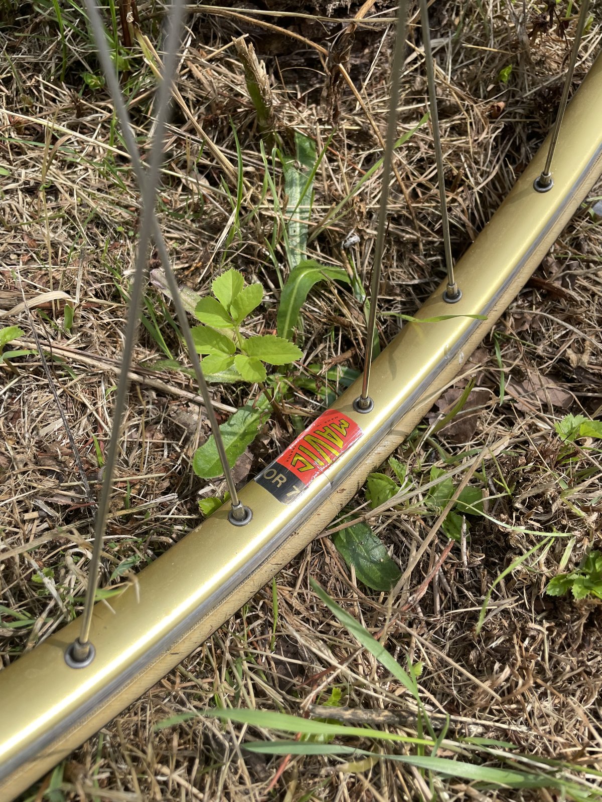

So nun nochmal zu dem Laufradsatz

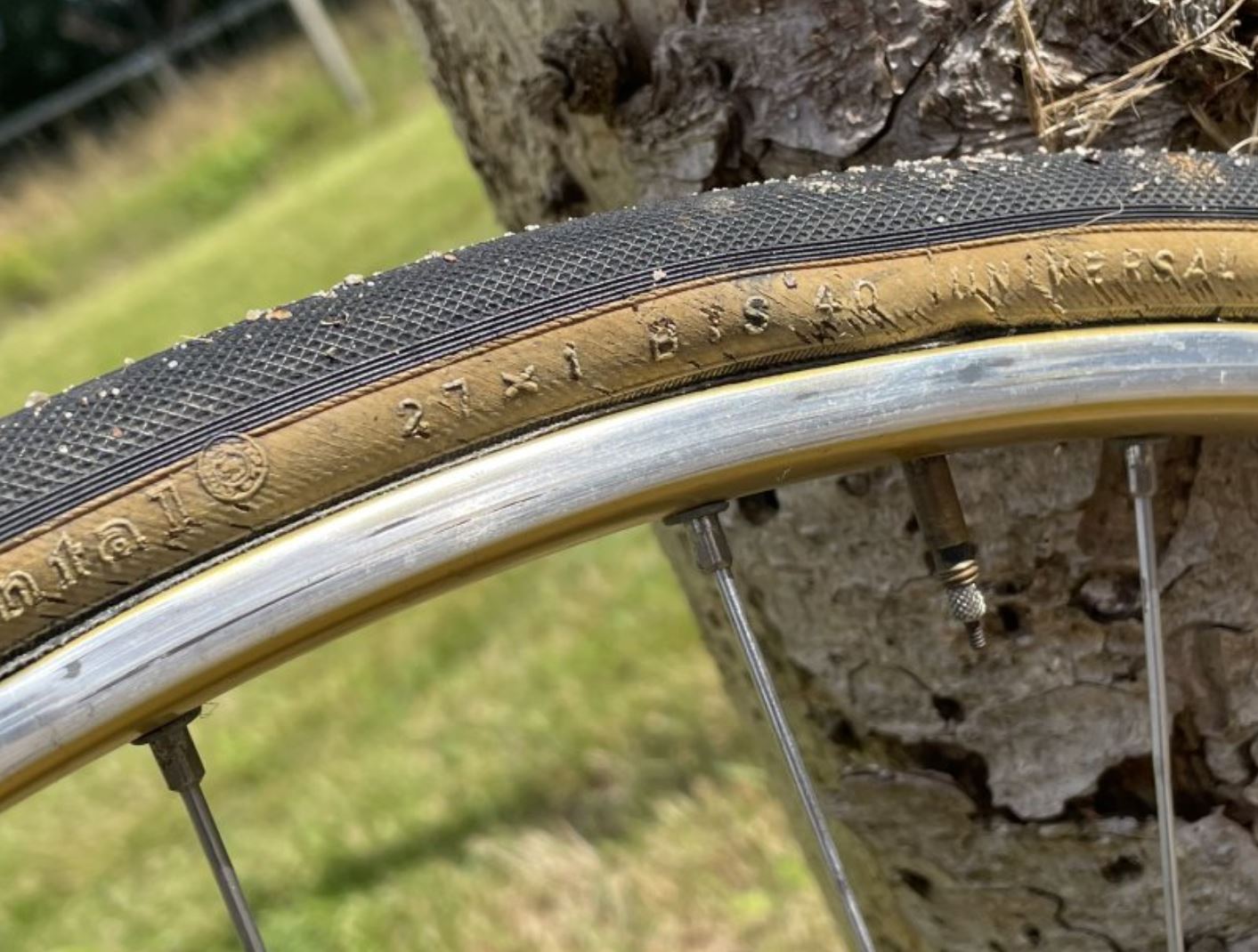

Mavic OR7 aber haben schon gut was erlebt, so wie sie aussehen.
Bilder anbei
Ach und ist es ein 27” LRS?
Bilder anbei
Lass Dich nicht kirre machen, die Mavic OR7 sind ganz normale Schlauchreifenfelgen, und zwar sehr leichte und sehr hochwertige. Da passen alle gängigen Schlauchreifen drauf, die heutzutage als Grösse 28" bezeichnet werden. Früher wurden die Schlauchreifen auch als 27 Zöller bezeichnet wie auf deinem Uralt-Conti, weil sie einen etwas anderen Durchmesser als 28" Clincher haben.
Die Conti BTS40 also ab in die Tonne, und feine/teure Tubulars montieren, die der OR7 würdig sind. Da sollte man schon 150€ investieren.

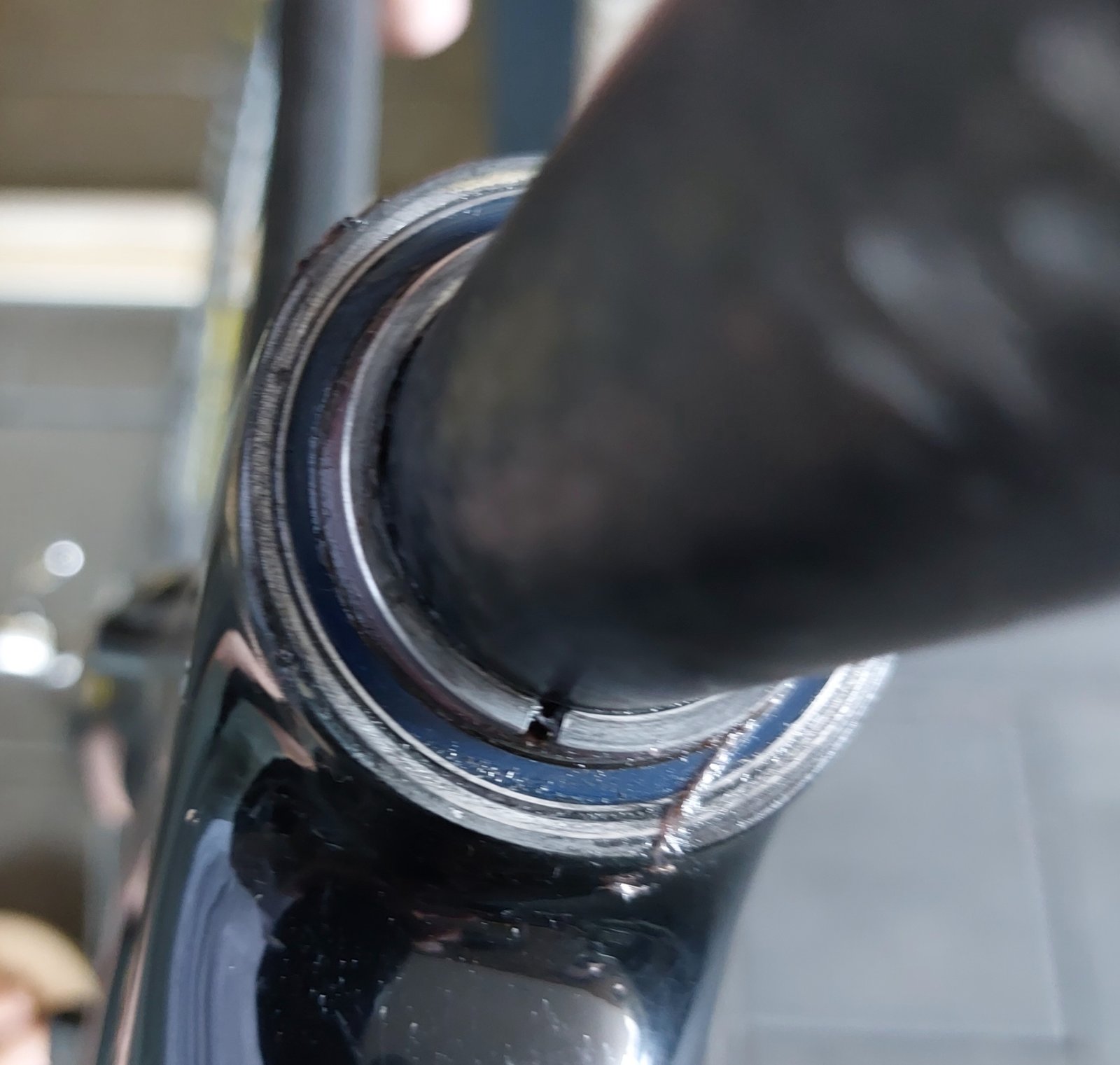

Nach unten rausschieben 🤔. Das ist doch Ahead und der Konusring sollte jetzt abgehen. Evtl. mit nem Schraubendreher vorsichtig nach oben abhebeln.

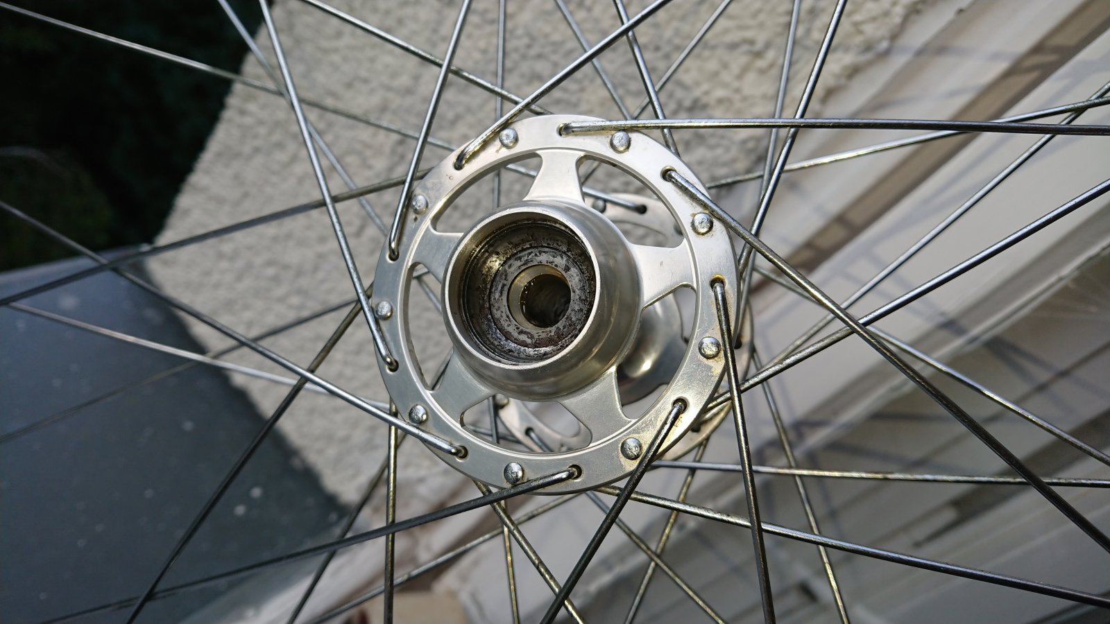

Mit was bzw. mit welcher Methode kann ich Laufflächen von Nabenschalen polieren?
(außer manuell mit feiner Stahlwolle und Nachbearbeitung mit Autosol Polish oder ähnlichem, was mir so einfallen würde)
(die dunklen Stellen sind kein Schmutz, sondern Korrosion)
suche mal unter dem Schlagwort Polierschwamm
Noch besser wär's natürlich die Nabe in Rotation zu versetzten. Wird aber eher kompliziert. Dann ginge die Stahlwolle oder das Schleiflies wieder gut.
Wenn die Kugellaufbahn durch Rost angegriffen ist, also die Oberfläche zerstört hat, befürchte ich, die Nabe ist schrott.....
