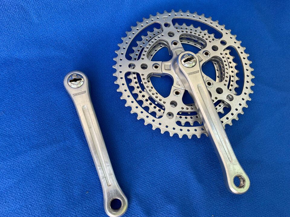

Die waren dann aber meist aus Stahl oder?
Nein Alu Kurbel, hier gut zu erkennen.

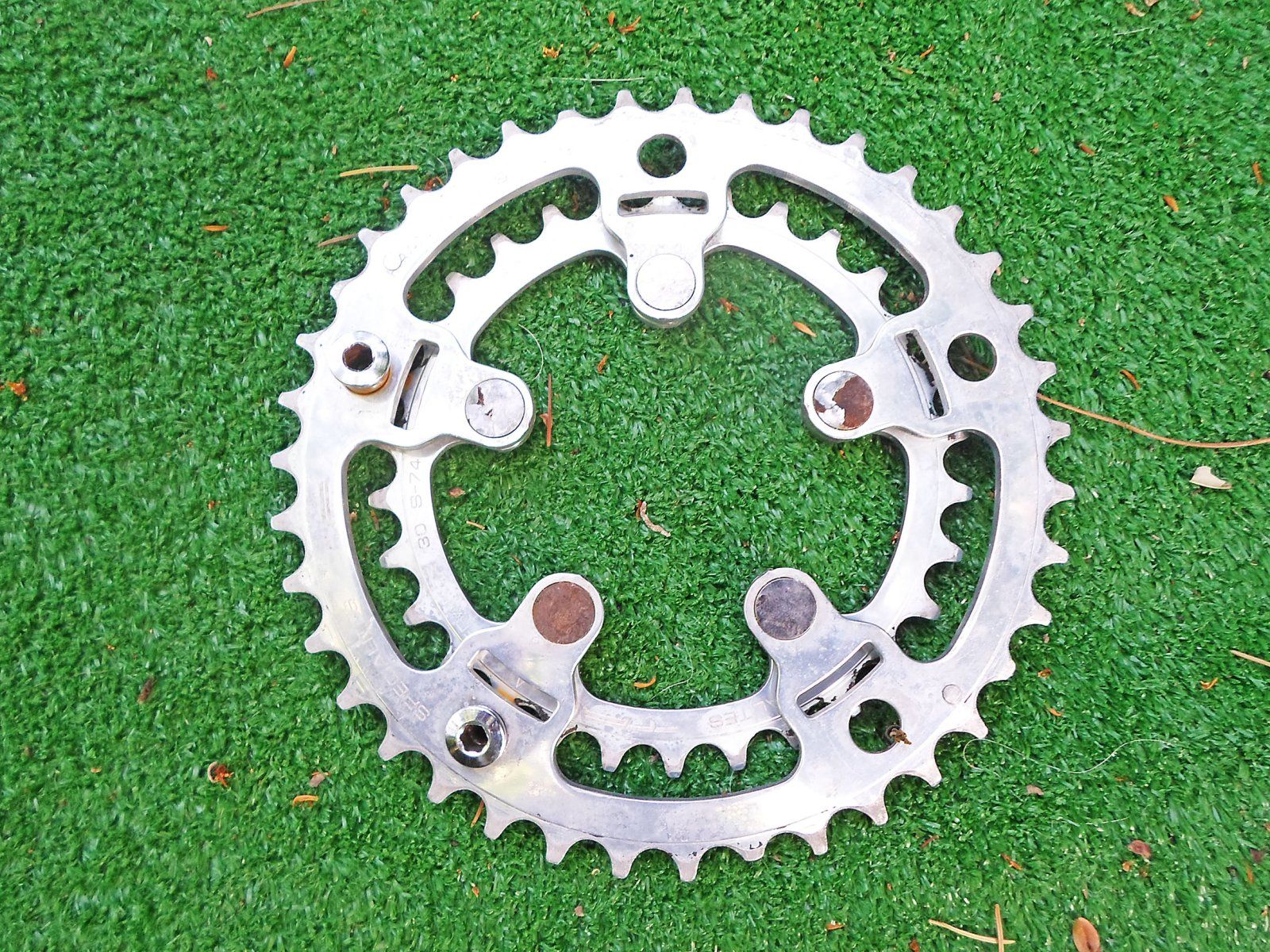

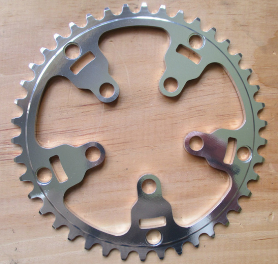

Es gibt auch extra mittlere Kettenblätter mit Gewinde für ein weiteres kleines Blatt. Finde ich sinnvoller als ein drittes mit identischem Lochkreis.
Von TA gibt es Triplizer in 110 und 130, oder das hier von Stronglight
Guter Tipp, Danke!
Aber das dieses KB an eine Shimanokurbel mit abgesetzter Auflage passt glaube ich nicht. Dafür müsste man die Stufe für das kleine Blatt wegfeilen.

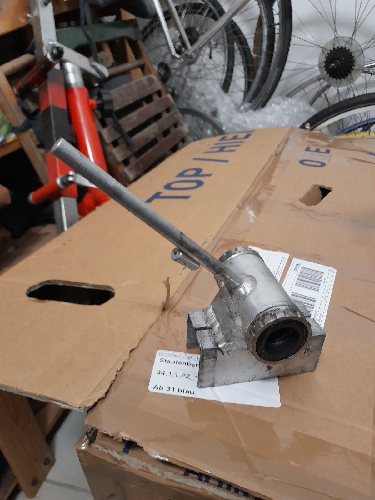

@FSD hat richtig geraten. Es geht um dieses Dingens hier:
Auf dem Rundstab sitzt inzwischen ein Exenter und auf dem der Umwerfer. Den Umwerfer bekomme ich einfach nicht so montiert das er es zuverlässig schafft die Kette aufs Große KB zu bugsieren ohne zu überwerfen. Das nervt mich hart. Ich habe schon mehrere Umwerfer ausprobiert aber die Entfernung ist zu groß. Eine Kürzere Welle ist nicht mehr möglich (anderes Innenlager als im Bild). Außen könnte dann ein Chainring drauf der das Überwerfen/Abspringen verhindert.
Deshalb wurden bei Liegerädern viel Naben. - Kettenschaltungskombinationen verbaut, angefangen mit Sachs Orbit 2× 6, dann Sachs 3×7, und zum Schluss Dualdrive 3×8, 3x9. Auch wenn die nicht mehr hergestellt werden, wäre das die Wahl für mich beim Liegerad.
Die entsprechenden Übersetzungen zwischen 5 - 50km/h müssen halt irgendwo herkommen. Deswegen betreibe ich eine Alfine 11 mit 2-fach Kettenblättern 54/34.
Aber auch hier liegst du richtig, denn ursprünglich war eine Sram Dualdrive 3x8 da drin. Die hat meine Freundin jetzt im Stadtrad.
115,5 passt, hängt aber nicht mit dem Umwerfer zusammen, nur mit dem Zusammenspiel von Kurbel und Innenlager.

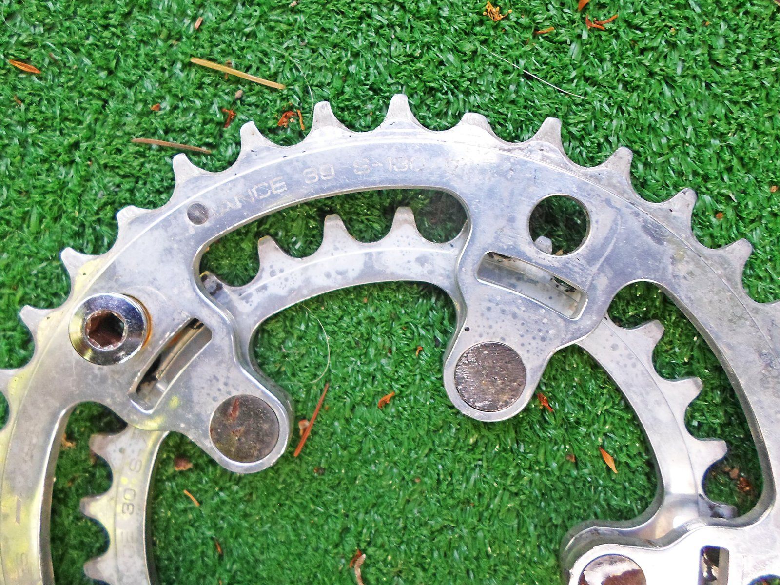

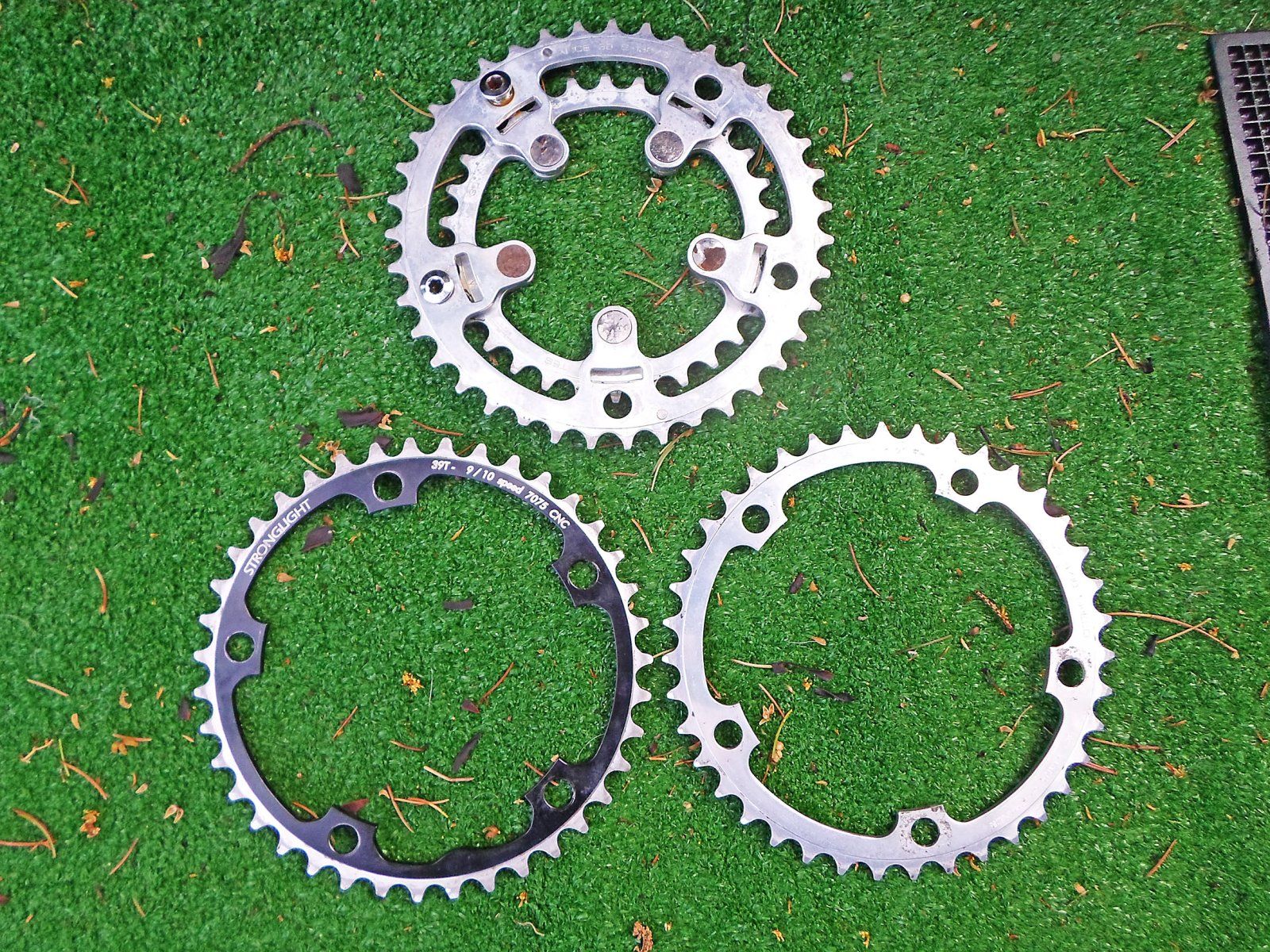

TA Specialites
Guter Tipp, Danke!
Die TA-Blätter haben Fenster für die Stufen der Kurbel.

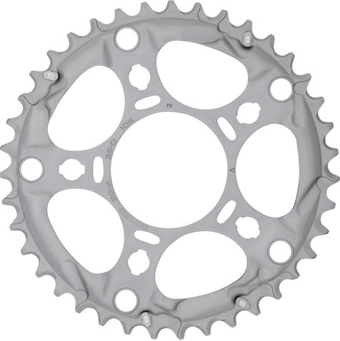

Es gibt/gab auch solche Blätter von Shimano. Dazu gehören normalerweise auch spezielle Blattmuttern, die in die Knopflöcher passen und damit verdrehsicher sind. Normale Muttern könnten aber auch passen. Die Blätter gibts als Ultegra und Tiagra (gleiche Form, aber wahrsch. anderes Material oder Oberflächenbearbeitung).

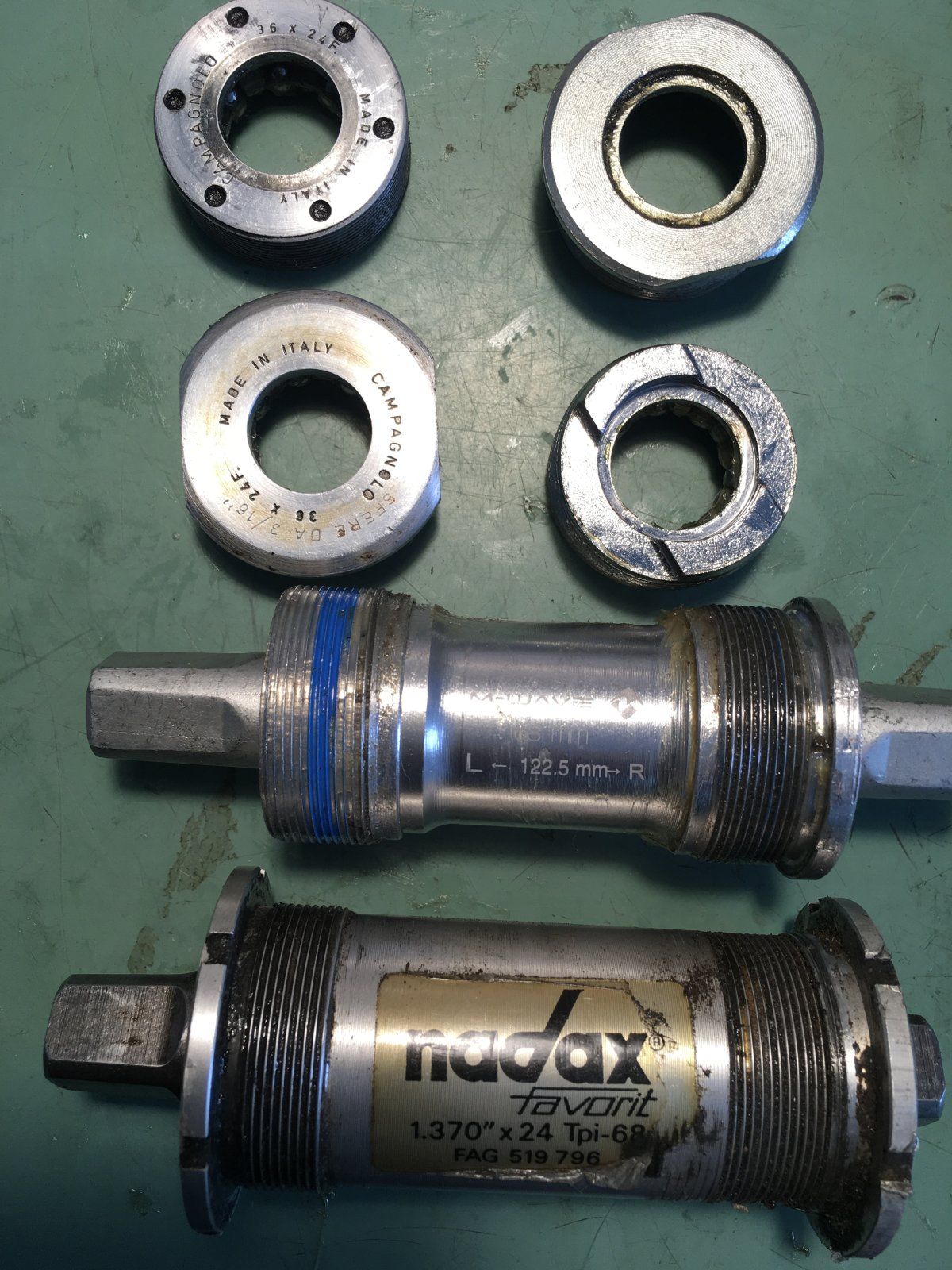

Englischer Rahmen aus den 1950‘s
Eingebaut war das Nadax, welches aber zu breit ist, das Gewinde war noch zu sehen…
Campagnolo passt nicht
BSA passt nur auf einer Seite
M - WAVE lässt sich auch nur von einer Seite einschrauben

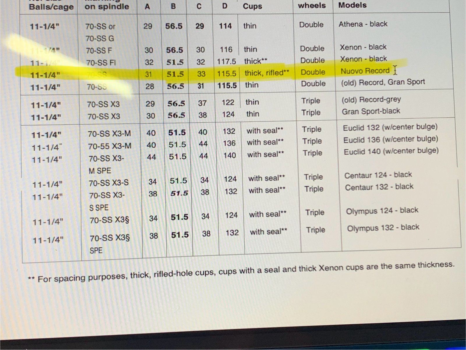

Sagt mal was ist die maximale Ritzelgröße für ein ein Nuovo Record Schaltwerk im 120 mm Rahmen (5-fach)?
Geht da 26 oder ist bei 22 oder 24 Schluss?
