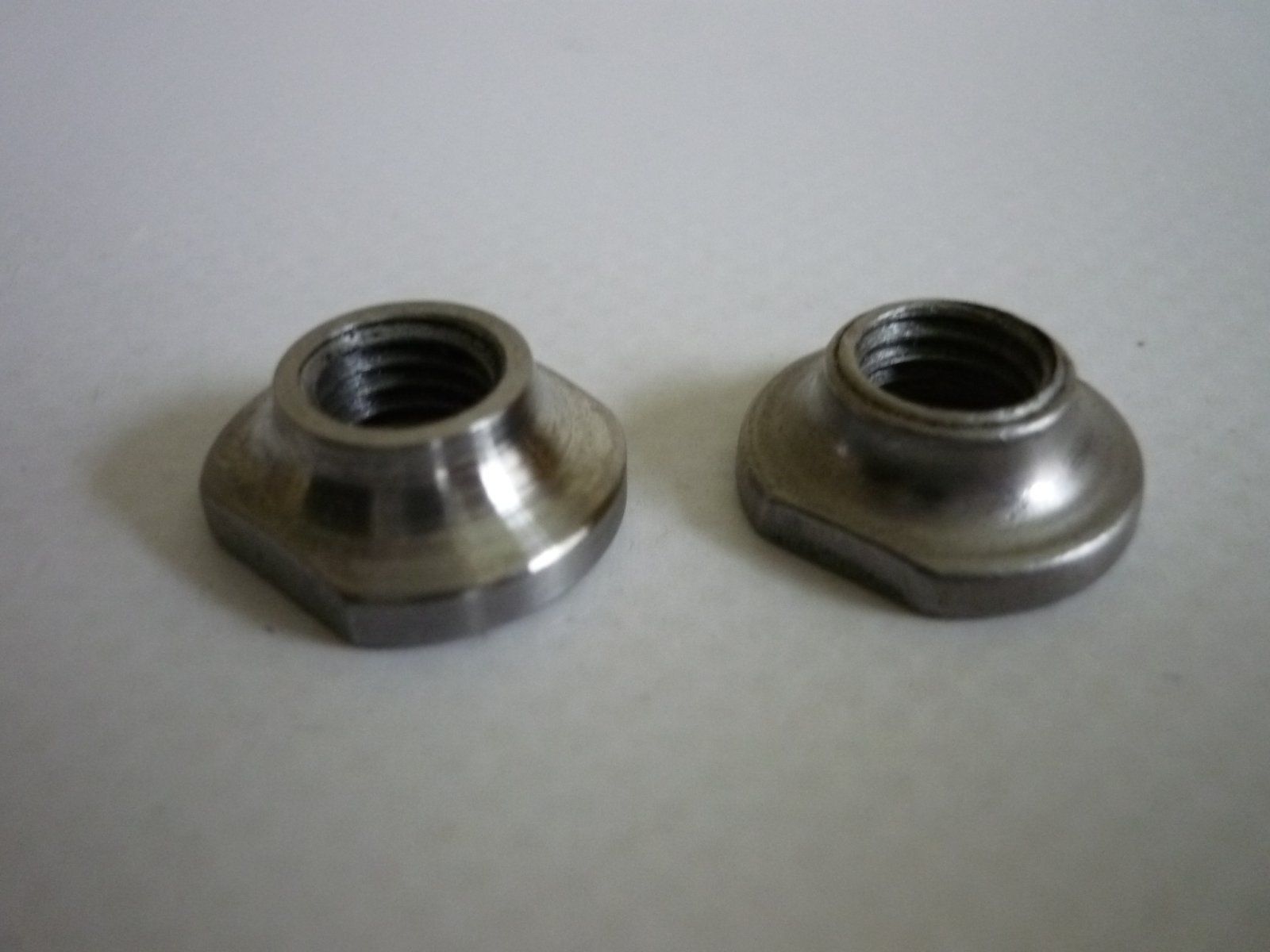

Muttern aus Titan sind bei weitem nicht so fest wie solche aus Stahl , da drehst du schnell das Gewinde kaputt .
Bin gespannt wo du die hernehmen willst
Und eine Mutter mit 17er Schlüsselweite passt nicht in die Kurbel rein , max. 15 , besser 14mm sind es da doch .
stimmt, das habe ich nicht bedacht, das muss ja in die Kurbel rein...
Also eher Finger weg von einzelnen Wellen ohne Muttern

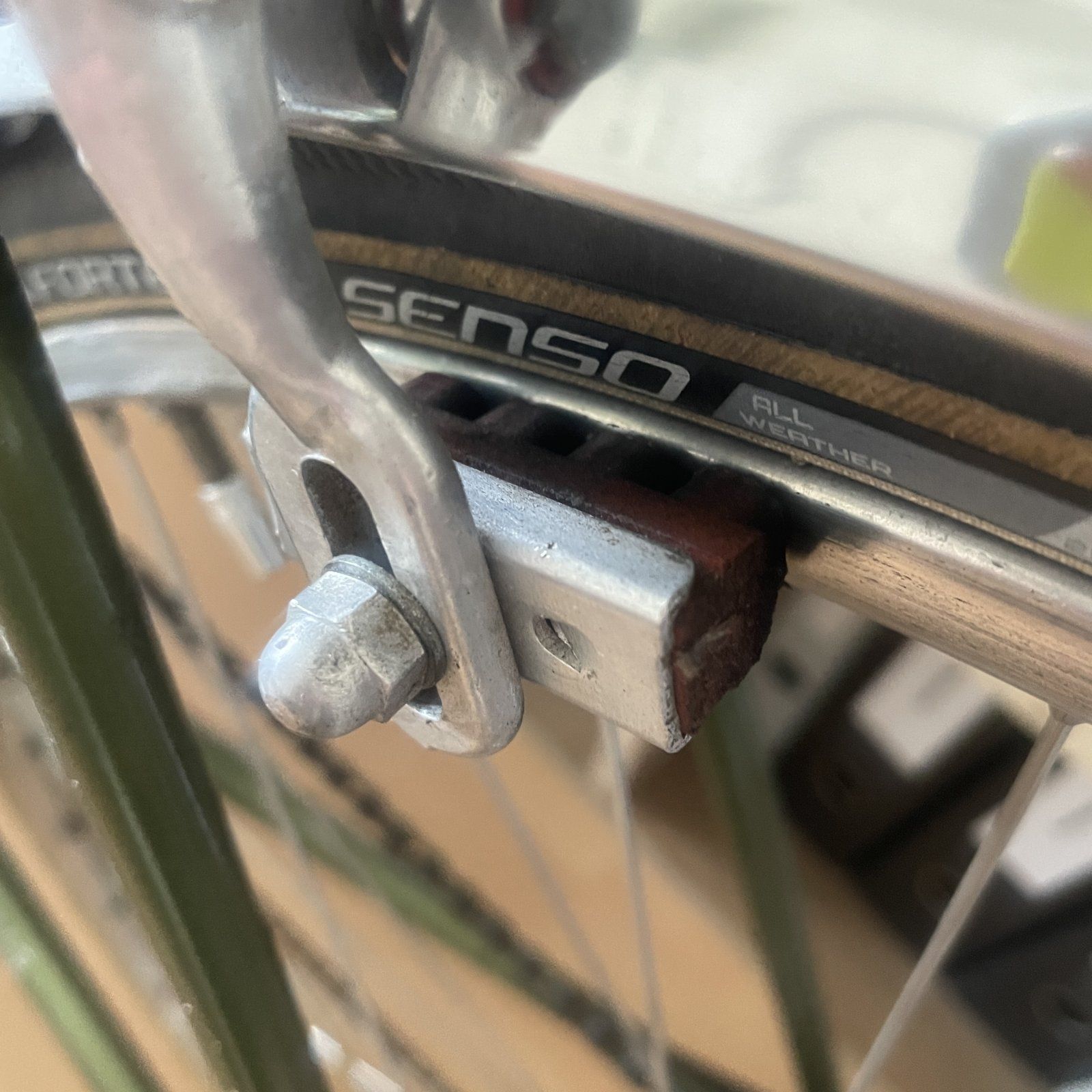

Hallo Leute,
könntet ihr mir sagen, ob ich ohne Probleme die Bremsbeläge der Weinmann-Bremsen mit diesen neuen Kool Stop-Gummis (mit Schraube) ersetzen kann.
Wollte nicht erst anfangen, die anderen Kool Stops (ohne Schraube) in die alten Schuhe zu drücken.
Danke

Hallo Leute,
könnte ihr mir sagen, ob ich ohne Probleme die Bremsbeläge der Weinmann-Bremsen mit diesen neuen Kool Stop-Gummis (mit Schraube) ersetzen kann.
Danke
Wenn die Beläge eine Befestigung haben so wie das Bild es zeigt dann sollte man die direkt an die Bremsarme schrauben können. Ich würde es so machen. Evtl noch die Richtung beachten wenn ein Pfeil drauf ist?

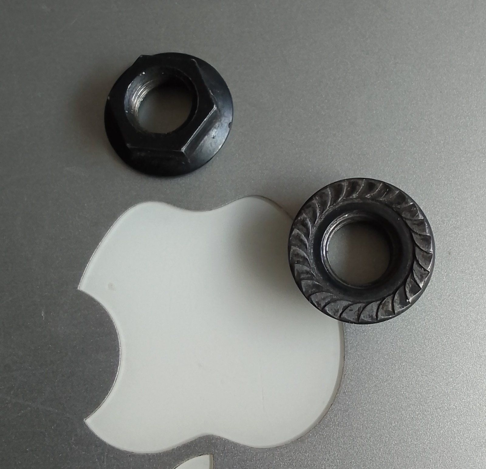

Diese Muttern für die Gewindestummel sind sowas wie ein Normteil , oft haben die eine Scheibe mit Verzahnung auf der Kurbelseite gleich angeschmiedet , alle Hersteller haben da das 10*1,25 Feingewinde .
Und mal als Tipp, das ist in Japan das "normale" Gewinde. Sowas habe ich des öfteren an japanischen Moppeds gesehen.
