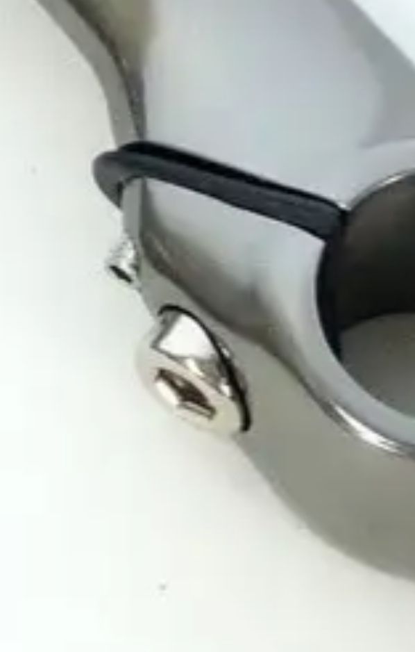

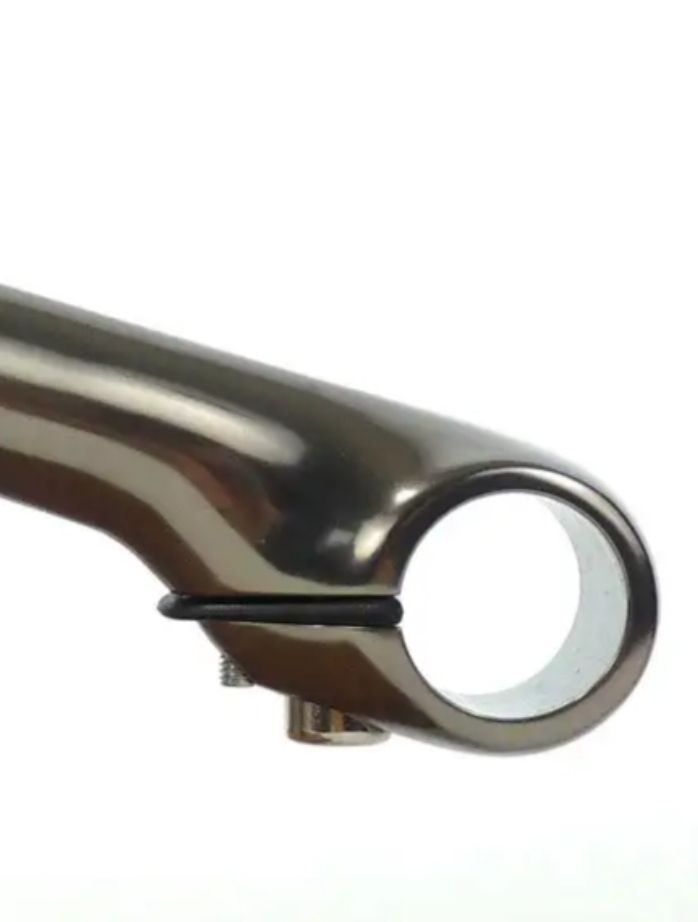

Die Zeichnung ist etwas seltsam.
Der "Trick" oder wie die Italiener sagen " die patentierte Schraube " ist eine zweite Schraube zum Aufspeizen des Vorbaus , neben der üblichen Klemmschraube.

Nein , zwei Schrauben. Eine zum Klemmen des Lenkers mit Gewinde oben im Vorbau. Eine zweite Schraube zum Spreizen mit Gewinde unten im Vorbau ( siehe Fotos 😉😁)

Das geht nur mit der Madenschraube (im Text oben "special screw" genannt), ich habe das auch (wie oben im Text empfohlen) beim Öffnen mit einer kleinen Münze abgestützt.
EDIT: Hatte auch immer den Verdacht, dass man die Madenschraube nach der Montage entfernen sollte, weil man die sonst verlieren kann, jetzt weiß ich, dass es wohl tatsächlich auch so gedacht war.
muss man nur mit bisschen Seilfett oder so reindrehen, dann verliert man den nicht
zumindest bei mir ist der noch nie abhanden gegangen... + dann rostet das ding nicht weg, oder einfach eine aus VA besorgen
Wenn man die Spreizschraube nach der Montage rausnehmen soll, dann brauchts auch keine Madenschraube zu sein, da geht ja auch eine normale. Sogar eine Flügelschraube, wenn man den Gedanke mal weiterdenkt.

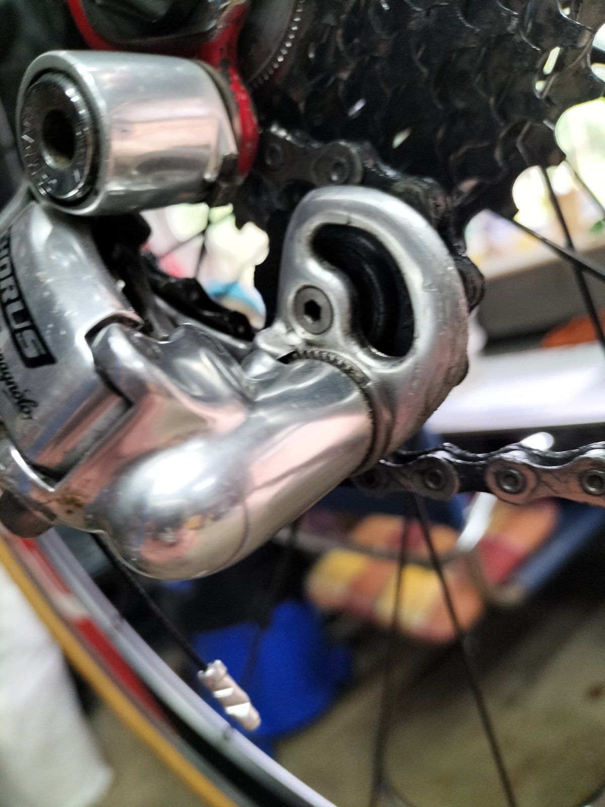

2Fragen. Ist die Seilklemmung richtig? Wie groß ist die Nase die da abgebrochen ist? 10Fach Kranz,9Fach Schaltung. Alles optimal. Der Rest ist Neugierde.
Foto von der Nase wäre gut🫣
