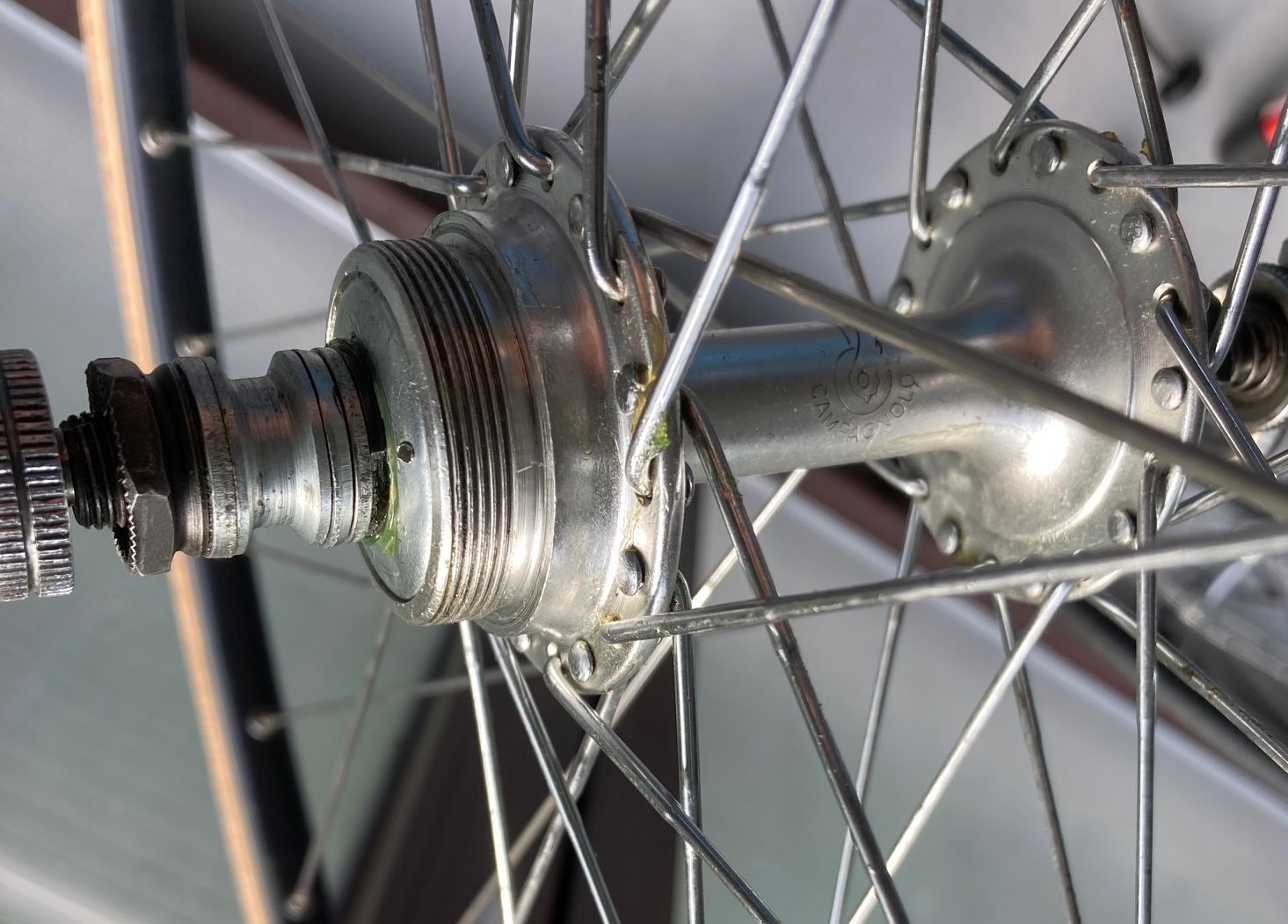

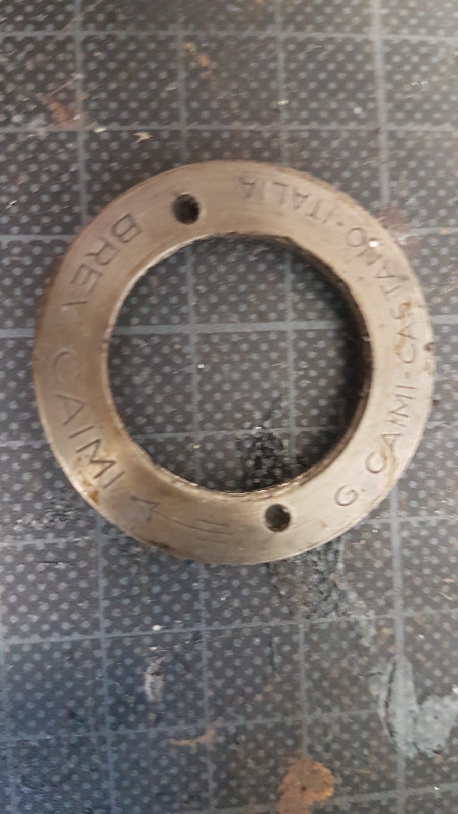

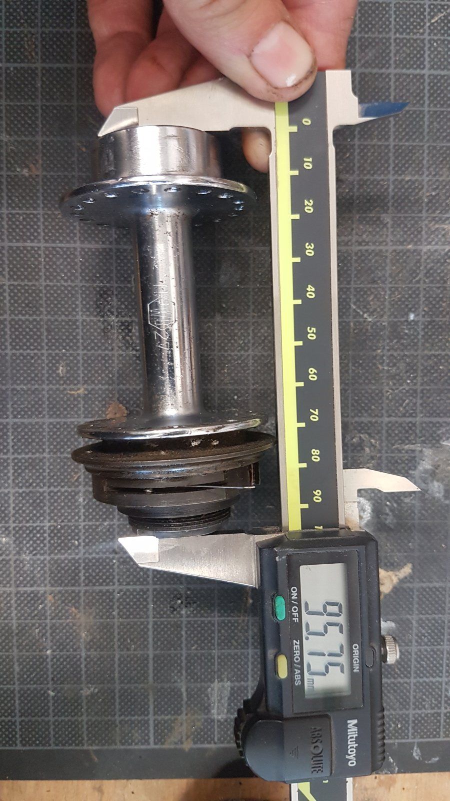

@ Alle,
Vielen Dank für eure schnelle Antwort auf meine Herausforderung.
Nun da war ich heute morgen wohl ein bisschen zu schnell mit dem Ausspeichen der Nabe.
Ich habe den Vorschlag von Landscape übernommen und die Nabe mit 16 Nägeln und einem Flansch auf ein 90x90cm großes Brett geschraubt.
Das ganze dann auf der Werkbank fixiert und versucht die Zahnkranzgrundkörper zu lösen.
Ich hatte leider keinen Erfolg!
Den Flachstahl den ich verwendet habe, der hat nachgegeben und auch die Nut am Grundkörper ist jetzt nicht mehr IO., aber gelöst hat sich da gar nichts.
Ich glaube das war in den letzten 70 Jahren nicht mehr demontiert.
Bin gerade etwas gefrustet, das ganze Rad sieht so super gut aus,
Habe den Rahmen wieder in Original lackiert die Pagelli Emblems nachgemacht, alle Komponenten entrostet und poliert, und jetzt hängt alles an dieser blöden Hinterradnabe.
Zum Vorschlag mit Fachgeschäft wollte ich Euch noch eine Rückmeldung geben, ich war in drei Werkstätten.
Auskunft war:
1.) da gibt es kein Werkzeug mehr dafür
2.) das langen Sie nicht an
3.) und die Krönung war ich soll das alte Zeugs in den Schrott schmeißen.
Und das waren alles Fachgeschäfte die Reparieren und nicht nur verkaufen wollen.
Also dachte ich wird schon irgendwie gehen.
Vielleicht kann mir wirklich hier aus dem Forum jemand mit einer passende Nabe/Freilaufgrundkörper weiterhelfen.
Ich habe mal noch ein paar Bilder angehängt, kenne mich leider bei diesen älteren Gewinden und Varianten nicht sehr gut aus, und bin da auf Euer Fachwissen angewiesen.
Vielen Dank für Eure Unterstützung!
Christian
Anhang anzeigen 1438976Anhang anzeigen 1438977Anhang anzeigen 1438978
Anhang anzeigen 1438979Anhang anzeigen 1438980Anhang anzeigen 1438981

Wenn Du die Nabe retten und das Innenteil des Freilaufs (durch Demontage mittels Einspannen im Schraubstock oder einer großen Wasserpumpenzange) nicht ruinieren willst, gibt es noch die in folgendem YouTube-Film beschriebene Methode (wurde hier im Forum vor kurzem gepostet):

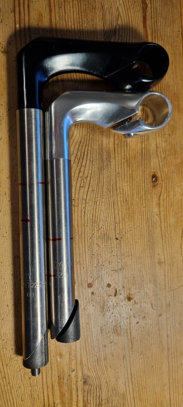

Habe einen Vorbau, dessen Schaft zu lang ist. Schaft ist aus Edelstahl, Klemmung Schrägkeil. Wie kürze ich diesen am besten, d.h. wie sorgen ich dafür, dass die Schräge passend ist? (sind keine 45°)
Danke

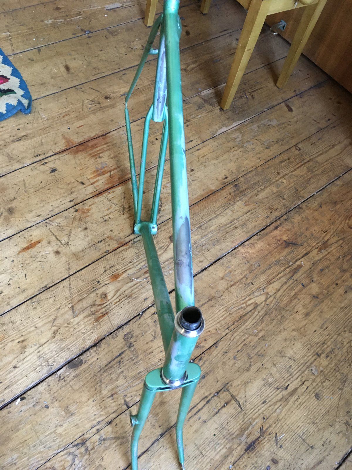

Ich habe heute diesen englischen Saxon-Butler Rahmen aus den 1950ern erhalten.
Schon beim Reinigen mit Lackreiniger des sehr dreckigen Rahmens hat sich der Lack gelöst, mit Aceton kann man ihn wegwischen….
Wo kann ich den Rahmen lackieren lassen, Wer ist da empfehlenswert, was kostet mich der Spaß , und wie bereite ich den Rahmen am besten vor.
Danke für Tipps

So wie man liest sind die Edelbuden die in Frage kommen in B raus
Zu schlecht
Zu teuer
Zu lange Wartezeiten

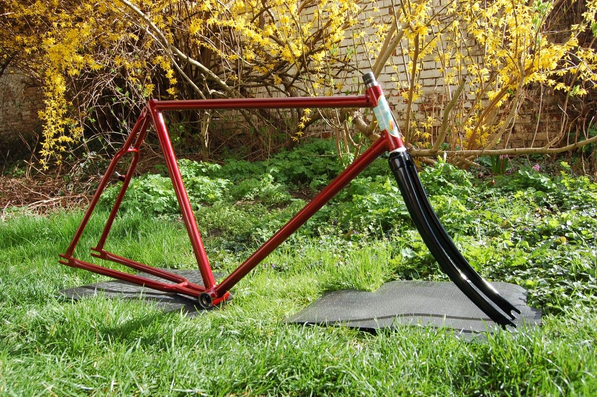

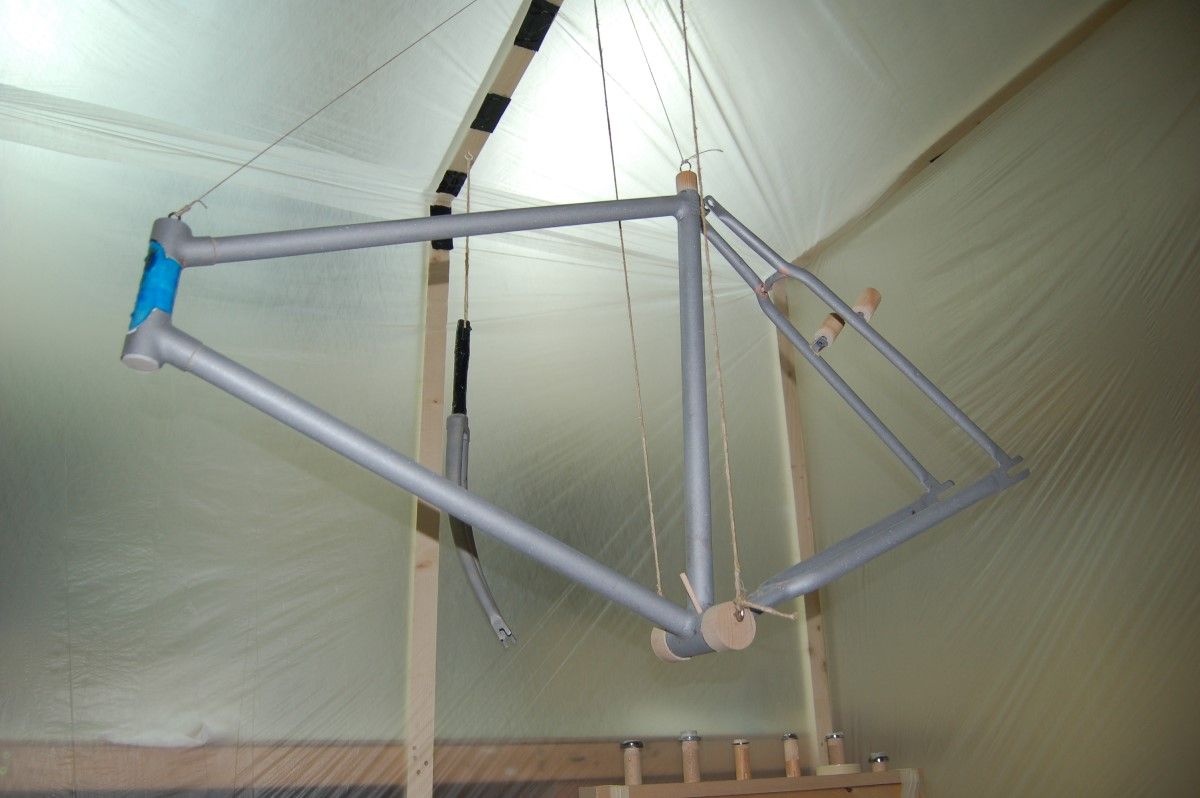

Ohne jetzt Deine Ressourcen und Fähigkeiten zu kennen - selbst lackieren ist keine Option?
Kompressor und Pistole lassen sich mieten. Und jeder Autolakierer mischt Dir Deinen Wunschlack zusammen + Grundierung, Füller und Klarlack alles aus einem System ist auch kein Fehler für einen guten Verbund ohne Abstossungsreaktionen.
Rasend viel handwerkliches Geschick braucht es wahrlich nicht, schlimmsten Falls geht Einiges an Lack am Rahmen vorbei, bei den winzingen Mengen überschaubar und nicht weiter tragisch.
Hab' selber einen Rahmen neu lackiert, Pistole hatte ich, Kompressor hat mir ein Freund geliehen und das komplette Lacksytem plus Schleifpapiere, Reinigungsmittel und Staubfangtuch hat mich EUR 50,- gekostet.
Im Vorfeld Rahmen und Gabel sandstrahlen lassen, noch mal ein Fünfziger.
Zeitaufwand eine Woche.
Nur mal so am Rande angedacht.
Gruß aus dem Wein/4, André.
