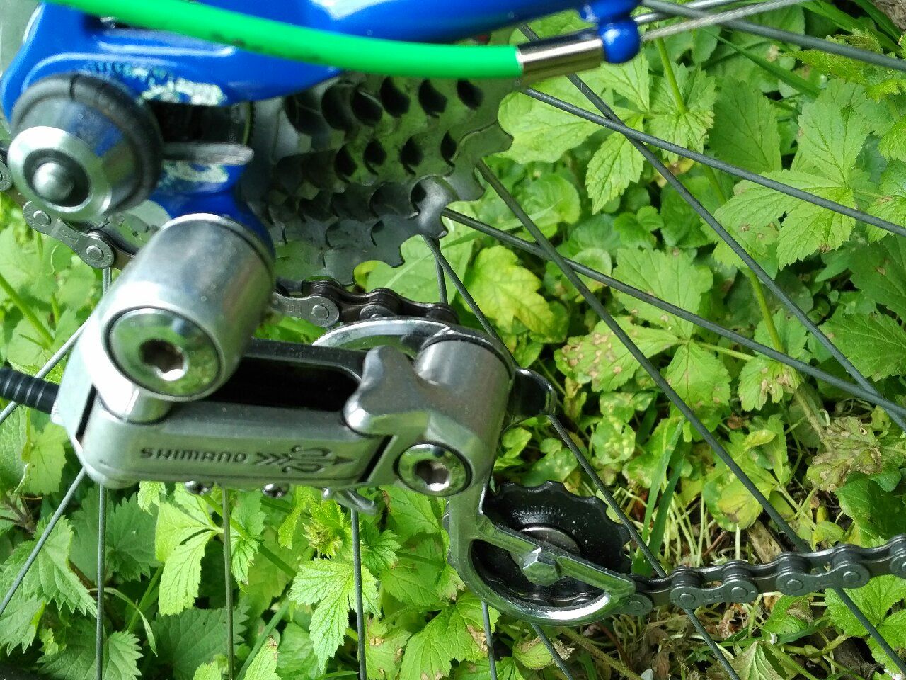

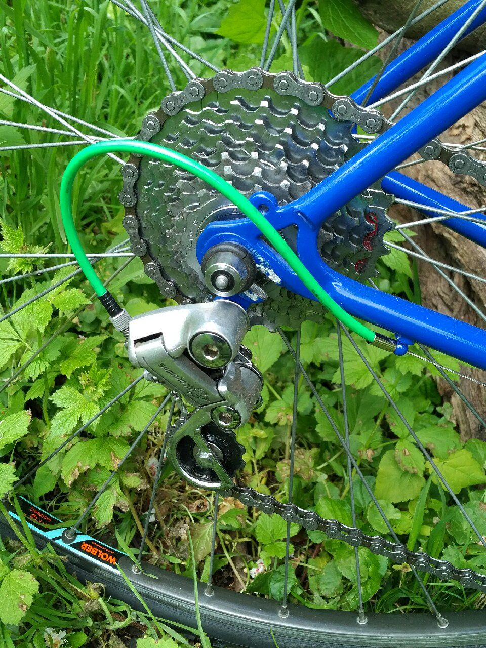

Was ist dann ein 4.5x0.5 mm Gewinde?
Nicht metrisch?
Wenn nicht, was ist es dann?
Es ist ein metrisches Feingewinde, aber nicht das (gewöhnliche bzw. meistverwendete) Regelgewinde.
Bei Feingewinden wird die Steigung, wie eben M4x0,5 , angegeben.
Letztlich weiß ich nicht, ob die Schrauben bei Dir wirklich M4,5 oder z.B. M4,5x0,5 sind.
Zum PrĂŒfen gibtÂŽs da eben Gewindelehren, auch Gewindeschablone oder Gewindekamm genannt.
M4,5 ist aber so wenig ĂŒblich, daß man möglicherweise nicht einmal einen Kamm mit M4,5 dabei hat.

Da es jedoch darum geht, das Innengewinde eines Schaltsockels zu ermitteln (um die dazu passenden Schrauben mittels Nachschneiden einer M5-Schraube selbst "herzustellen"), wĂŒrde mir auch ein Gewindekamm nichts nĂŒtzen (selbst wenn dort das Feingewindemaß M4.5x0.5 mm vertreten wĂ€re).
Ich hoffe nun einfach mal, dass es sich um eine M4.5 Regelgewinde handelt und ersteh mal das dazu passende Schneideisen (so wie dieses, zu welchem Du mir den Link zum tschechischen Online-Shop benannt hast).

Es gibt auch Gewindeschablonen fĂŒr Innengewinde.
Aha, war mir bislang nicht bekannt. :idee:
Aber mal nebenbei: Du machst es Dir nicht gerade leicht.
Lohnt dieser Aufwand...? :rolleyes:
Diese Frage könnte man sich bei unserem Hobby hier auch generell stellen (besonders, wenn man sich die seitenlangen Diskussionen ansieht, welche Schaltungsteile mit welchen anderen Schaltungsteilen miteinander kombinierbar sind, obwohl sie nie fĂŒreinander vorgesehen waren ;)).

Hab mal gesucht und fĂŒr mich sieht diese 4,5mm Schraube nach Regelgewinde aus.

Wenn du die dazu passenden Schrauben mittels Nachschneiden einer M5-Schraube selbst "herstellen" möchtest, dann hast du doch auch sicher schon darĂŒber nachgedacht wie du diese Schrauben zur Bearbeitung halten bzw. einspannen möchtest, bzw. wie weit du ein Gewinde mit einem Schneideisen maßhaltig bis zum Schraubenkopf aufbringen kannst bzw. musst damit es auch Alles passt?

Ja, habe ich.
Ich will Alu-Schrauben mit einem Torx-Kopf verwenden und diese (mittels dem Torx-SchlĂŒssel) in das Schneideisen "reindrehen".
Da die letzten 2-3 GewindegÀnge (vor dem Schraubenkopf) vermutlich nicht mehr erfasst werden, verwende ich entweder eine Unterlegscheibe oder feile diese letzten GewindegÀnge ein wenig ab (oder drehe sie "mit sanfter Gewalt" in den Schaltsockel aus Stahl ein).
Da die letzten 2-3 GewindegÀnge (vor dem Schraubenkopf) vermutlich nicht mehr erfasst werden, verwende ich entweder eine Unterlagescheibe oder feile diese ein wenig ab oder drehe sie "mit sanfter Gewalt" in den Schaltsockel aus Stahl ein.
wĂŒrde, wie du sagst, die letzen GewindegĂ€nge vor dem Schraubenkopf auf Kerndurchmesser abfeilen. "Reindrehen mit sanfter Gewalt" sehen Sockel und Schraube eventuell anders.
