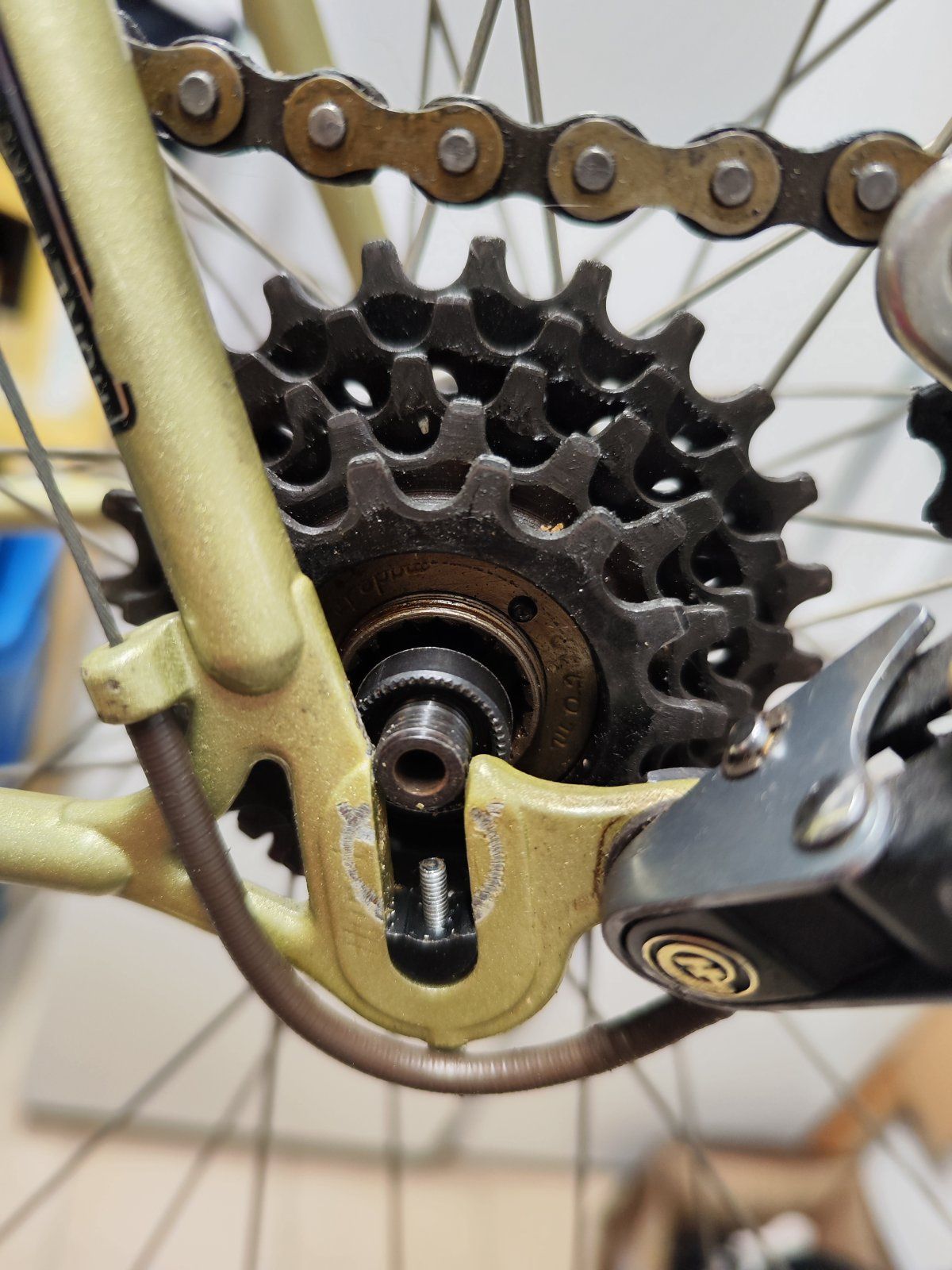

2) Bei einem Rahmen bekomme ich das Hinterrad nicht rein, vermutlich ist das beim Transport passiert. Ich habe im Forum gelesen, dass man sowas eigentlich bedenkenlos mit einem Schraubstock wieder auseinanderbiegen kann. Habt ihr Tipps zur Vorgehensweise?
Vielen Dank vorab!
Das Schaltauge sollte man dann auch kontrollieren.
und die Paralleilität der Ausfller
Vielen Dank vorab!
Moment... was genau bekommest du wie nicht rein? Die Achse scheint zu breit für das Ausfallende, richtig?
Ist es ein Laufrad welches schon immer zum Rad dazugehörte oder hast du es losgelöst dafür erworben?
Ich gehe davon aus dass das Rad original ist und denke, dass das Ausfallende beim Transport etwas abgekommen hat, da es demontiert versendet wurde. Genau, die Achse scheint zu breit, auf der anderen Seite passt es rein.
Es ist dieses Rad: https://www.rennrad-news.de/forum/t...rf-nicht-thread.104540/page-3638#post-6066488
Hast du hinten mal gemessen? In Übergangszeiten war es nicht untypisch, dass Nabenbreiten zwischen 2 EB lagen um sie in beiden nutzen zu können. Also in deinem Fall 123 breite Nabe (laut Velobase) um sie mit 120er und 126er EB nutzen zu können. Bei erster muss man dann rein pressen.
Danke für den Hinweis. Ich wollte es nicht mir roher gewalt versuchen und bin von einer Verformung ausgegangen, da ich dachte, dass die Nabe leicht reinrutschen müsste. Ich messe das mal und versuche es mit mehr Druck.
Lass doch bloß nicht durcheinander bringen. Erst ein bisschen auf biegen, einhängen und dann weiter sehen.
Moment mal. Ich habe den Eindruck, daß Ihr von verschiedenen Dingen redet, aber es nicht merkt...
Wenn es nicht um den Abstand der Ausfallenden zueinander links und rechts geht sondern um eine zu geringe lichte Weite eines Ausfallendes, dann redet Ihr aneinander vorbei, wie es scheint. In letzterem Falle würde ich mal versuchen, ob das Achsende von außen in das innere Ende des Ausfallendes passt, dort wäre der Effekt einer Verformung kaum vorhanden.

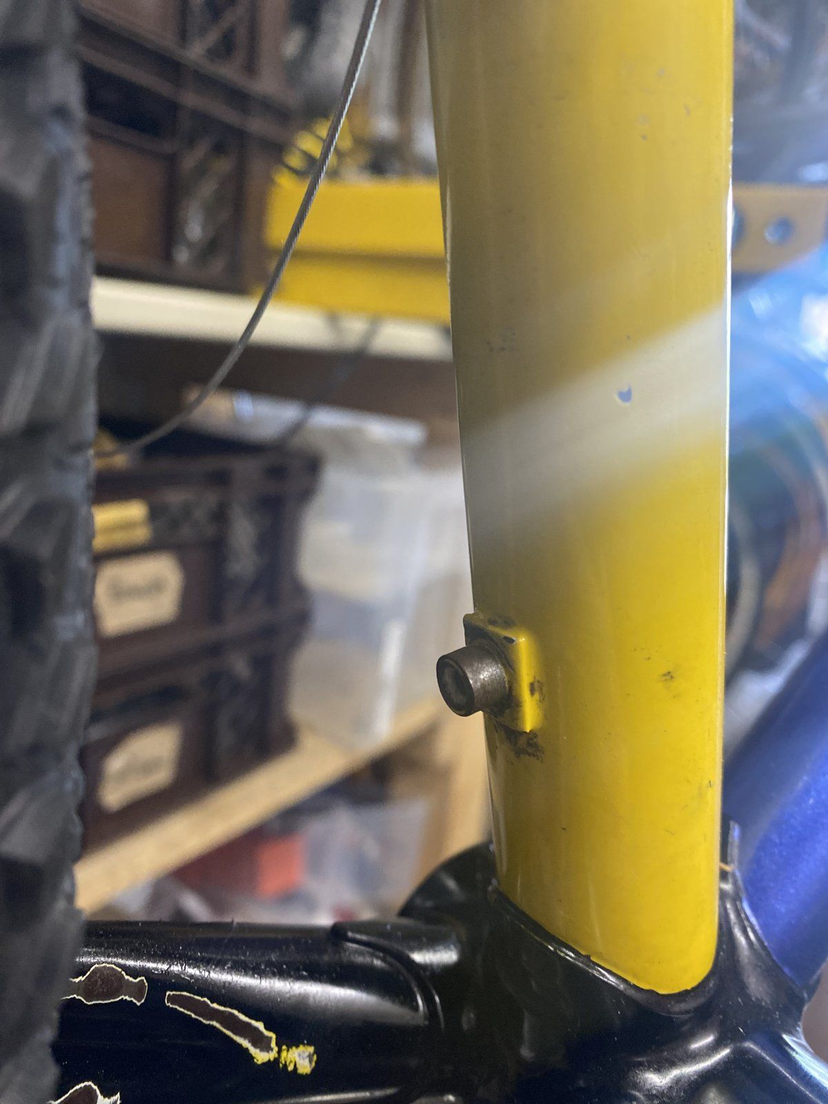

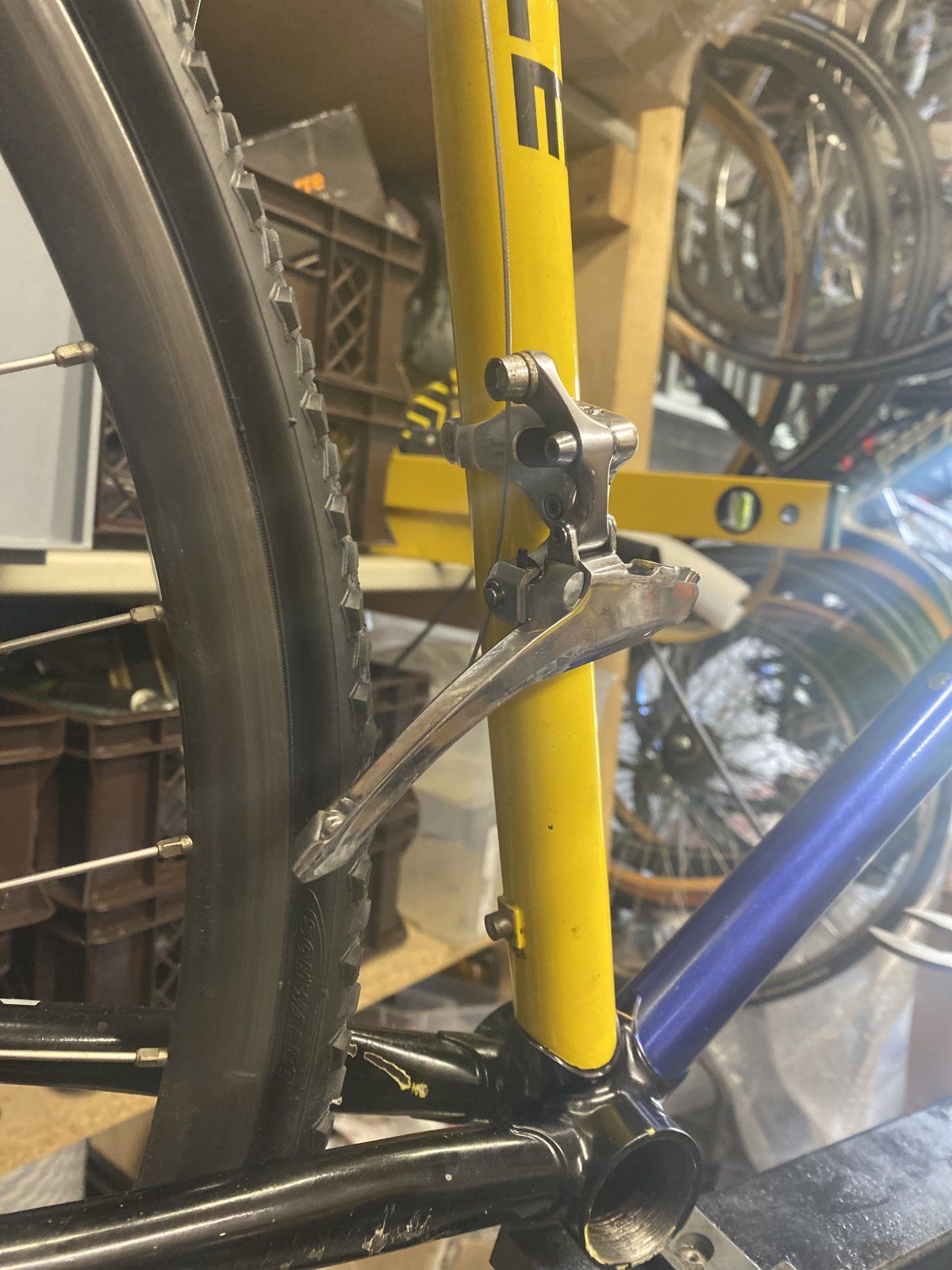

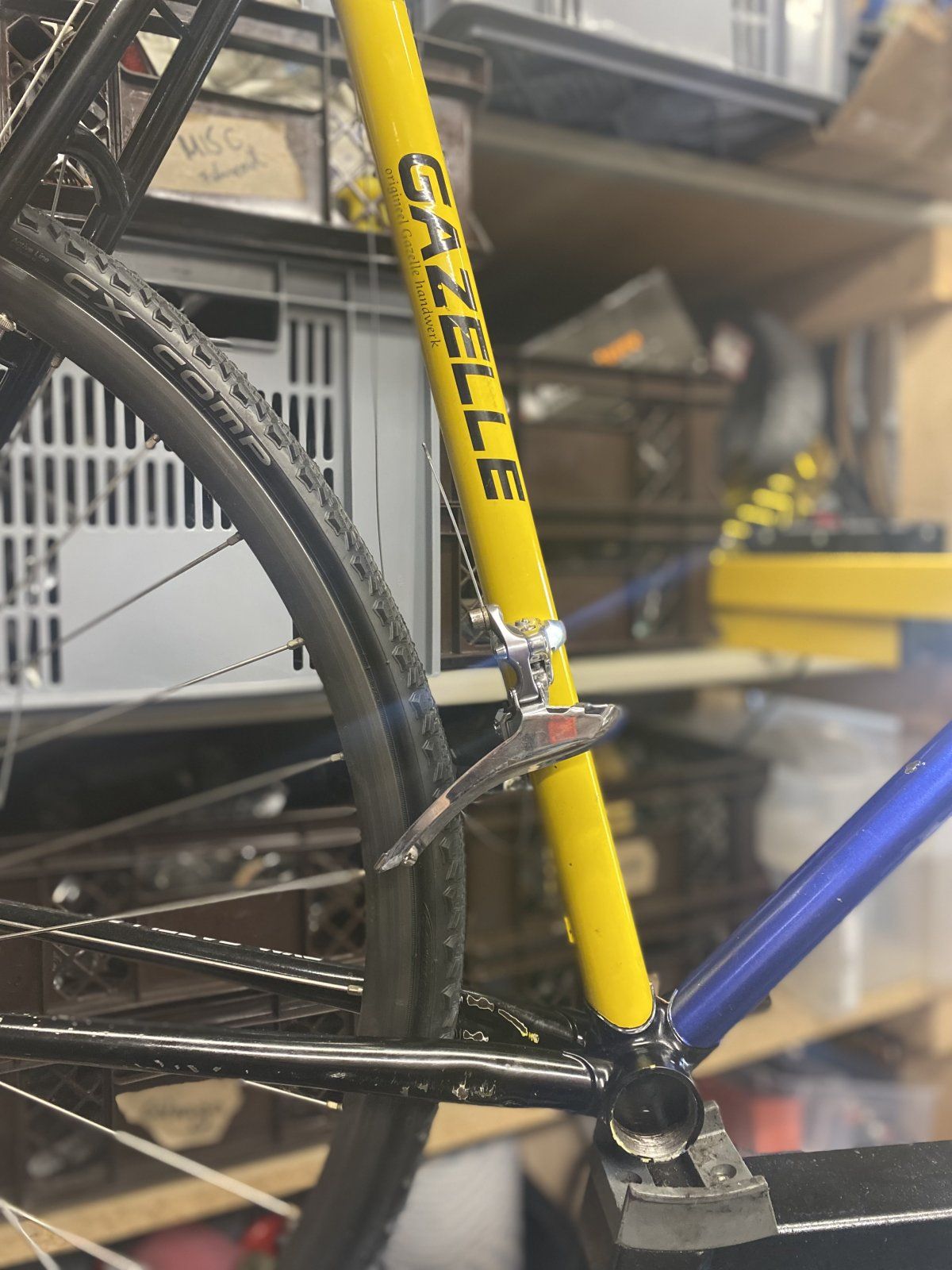

Ich baue aktuell meine Cyclocross Gazelle und der Zug für den Umwerfer kommt hier von oben, braucht es da eine Umlenkrolle und wenn ja, welche passt denn auf diesen Sockel?
Ja.
Ich habe bei meinem Crosser einfach eine Umlenkrolle von Sachs (Huret) von einer Schelle genommen. Ob das direkt passte oder angepasst werden musste, kann ich dir nicht mehr sagen.
So etwas meine ich.
