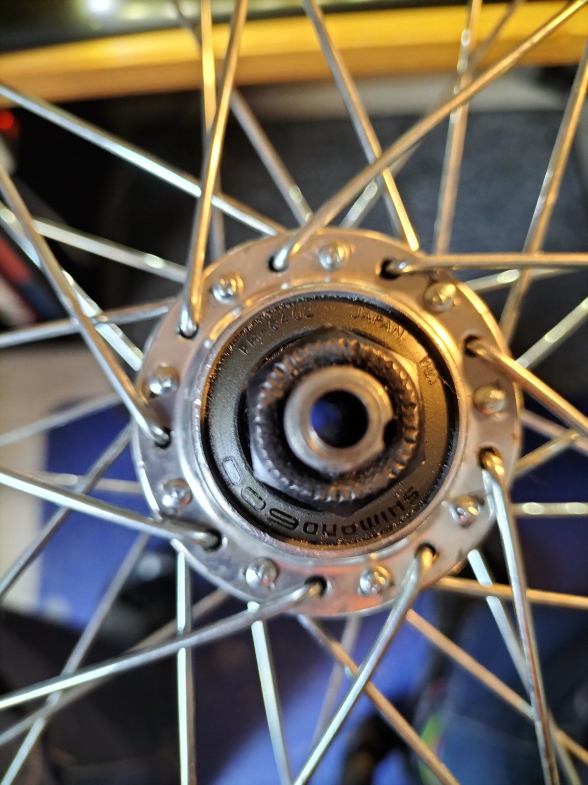

Ich schau mir gerade die Einspeichung an. Früher, ganz Früher, sagte man, man soll die Speichen so einhängen wie sie waren. Achtet man da jetzt nicht mehr drauf?Anhang anzeigen 1416459
Wenn früher richtig eingespeicht war, ja.
Anderenfalls, nein. Dann nehme ich keine Rücksicht auf Abdrücke und ich speiche korrekt ein.

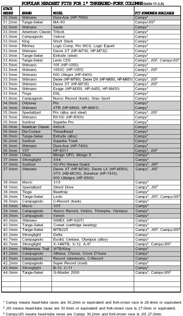

Hey hallo... Ich hab gerade festgestellt, dass meine Gabel für den Rahmen zu kurz ist 🤪
Die Abschlussmutter passt nicht drauf. Ich kann also nicht kontern. Allerdings sitzt der Steuersatz so bombenfest "passgenau" drauf. Jetzt bin ich ziemlich ratlos was ich da machen soll... Habt ihr irgendwelche Ideen?
Aso, der komplette Rahmen wird mit super record aufgebaut, wäre schön wenn es irgend eine Lösung gäbe, ohne einen flacher bauenden Steuersatz zu nehmen (gibt's da überhaupt welche?)...

Andere Gabel ?
Wenn das ein Record Steuersatz ist, dann gibt es schon flacher bauende. Wenn es Campa sein soll fällt mir der Veloce ein. Ansonsten ist der flachste mM der Diacompe mit 28mm
https://sm-parts.net/products/dia-compe-steuersatz-1-gewinde?variant=47309500285268

Wenn du keinen anderen Steuersatz nehmen möchtest, bleibt nur eine andere Gabel. Oder du baust den Steuersatz aus und fräst oben und unten an den Steuerrohrmuffen insgesamt soviel weg, dass der Steuersatz passt.

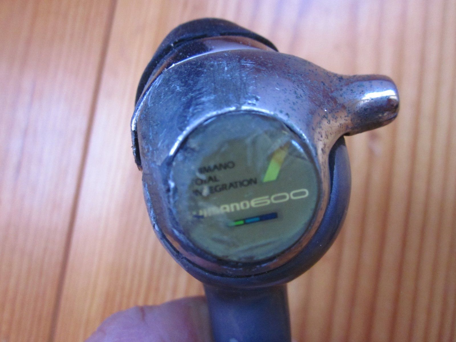

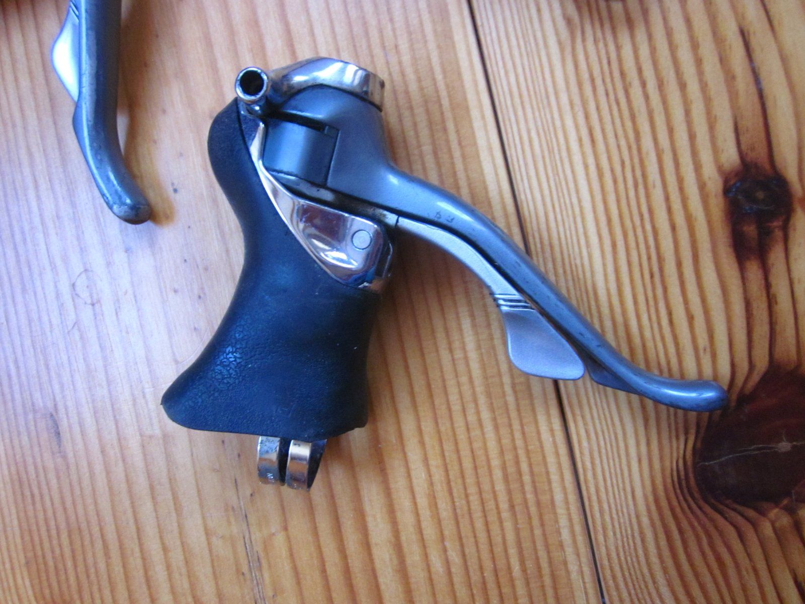

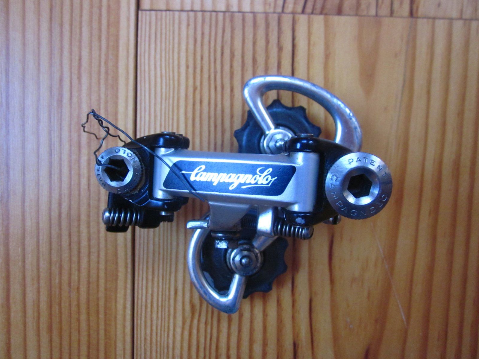

Kann mir jemand sagen, ob diese Hebel mit diesem Schaltwerk kompatibel sind? Wurde möglicherweise schon mehrfach gefragt und diskutiert, aber ich finde nichts.

Du meinst die Federstärke für das Parallelogramm, also die Rückstellspannung für das Schaltwerk. Das ist diese Schlitzschraube:
Das hat nichts mit der Kettenspannung zu tun. Diese Schlitzschraube wird übrigens auch im Link angesprochen. Kann übrigens auch sein, dass dein Schaltwerk diese Einstellmöglichkeit gar nicht hat, die war nicht in jedem Schaltwerk eingebaut.
Ja, genau. Doch, mein Schaltwerk hat diese Schraube, bei mir ist sie allerdings mit einem Kreuzkopf versehen.
Das macht man nur, wenn da a) wirklich genug Material ist und b) die Gabel beim zu verbauenden Steuersatz zwar noch genügend Gewindegänge bietet, es sich aber etwas knapp ausgeht. Wenn schon zu grenzwertig, würde ich lieber auf einen flacher bauenden Steuersatz setzen. Genügend Gewindegänge um den Steuersatz noch ordentlich kontern zu können, sollten es auf jeden Fall sein. Ist da zu wenig, kann das sonst zur echten Materialbelastung für das Gewinde beim lockern eines recht fest gekonterten Steuersatzes werden.
Drei Gewindegänge sollten es sein. Dann mit Loctite verkleben.
Richtig, drei volle Gewindegänge sollten es bei jedem Steuersatz schon sein. Merkt man auch beim Aufdrehen der Kontermutter, wie weit selbige drauf geht. Etwas "Luft" (Spalt) zum Gabelschaft hin, sollte da am Ende auch noch sein, wenn sie montiert ist.
das ist doch 1"×24tpi, also ⅛"≈3,2mm, damit du ungefähr weißt, wie viel du fräsen müsstest
Das macht man nur, wenn da a) wirklich genug Material ist und b) die Gabel beim zu verbauenden Steuersatz zwar noch genügend Gewindegänge bietet, es sich aber etwas knapp ausgeht. Wenn schon zu grenzwertig, würde ich alternativ lieber auf einen flacher bauenden Steuersatz setzen (sofern erhältlich) als weiter zu fräsen. Genügend Gewindegänge um den Steuersatz noch ordentlich kontern zu können, sollten es auf jeden Fall sein. Ist da zu wenig, kann das sonst zur echten Materialbelastung für das Gewinde beim lockern eines recht fest gekonterten Steuersatzes werden.
Das ist mir schon klar. Ich habe nur auf die gestellte Frage geantwortet, welche Optionen @gazellenfreund hat. Es klang für mich so, dass der Steuersatz nicht optional wäre. Und dann blieben in meinen Augen nur die 2 genannten Lösungen.
Ich bin davon ausgegangen, daß @gazellenfreund sich mit den (u.a. von mir oder anderen genannten) Optionen und deren Vor- & Nachteilen auseinandersetzen wird und sich für die dann passende Lösung entscheidet.
