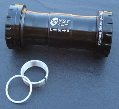

Ein ähnliches Lager, aber für normale Tretlagerbuxen mit ca. 35 mm von der bekannten Firma YST, habe ich gestern auch aus der Packstation gezogen. Das wird als Reparaturlager verkauft (es gibt auch eins, in viel billiger, mit 4kantwelle).
Was ich damit vorhabe, werde ich euch zeigen, wenns soweit ist.
Welche Schlüssel braucht man da? Modernes Werkzeug, hätte ich jetzt noch nicht...;)
Dafür wird das gleiche Werkzeug wie für CAMPAGNOLO UltraTorque Lager verwendet… modernes Teufelszeug…
UltraTorque gibt es inzwischen aber bestimmt auch schon 15-20 Jahre, oder? Ich habe das entsprechende Werkzeug für dieses „moderne Zeug“ glücklicherweise schon:

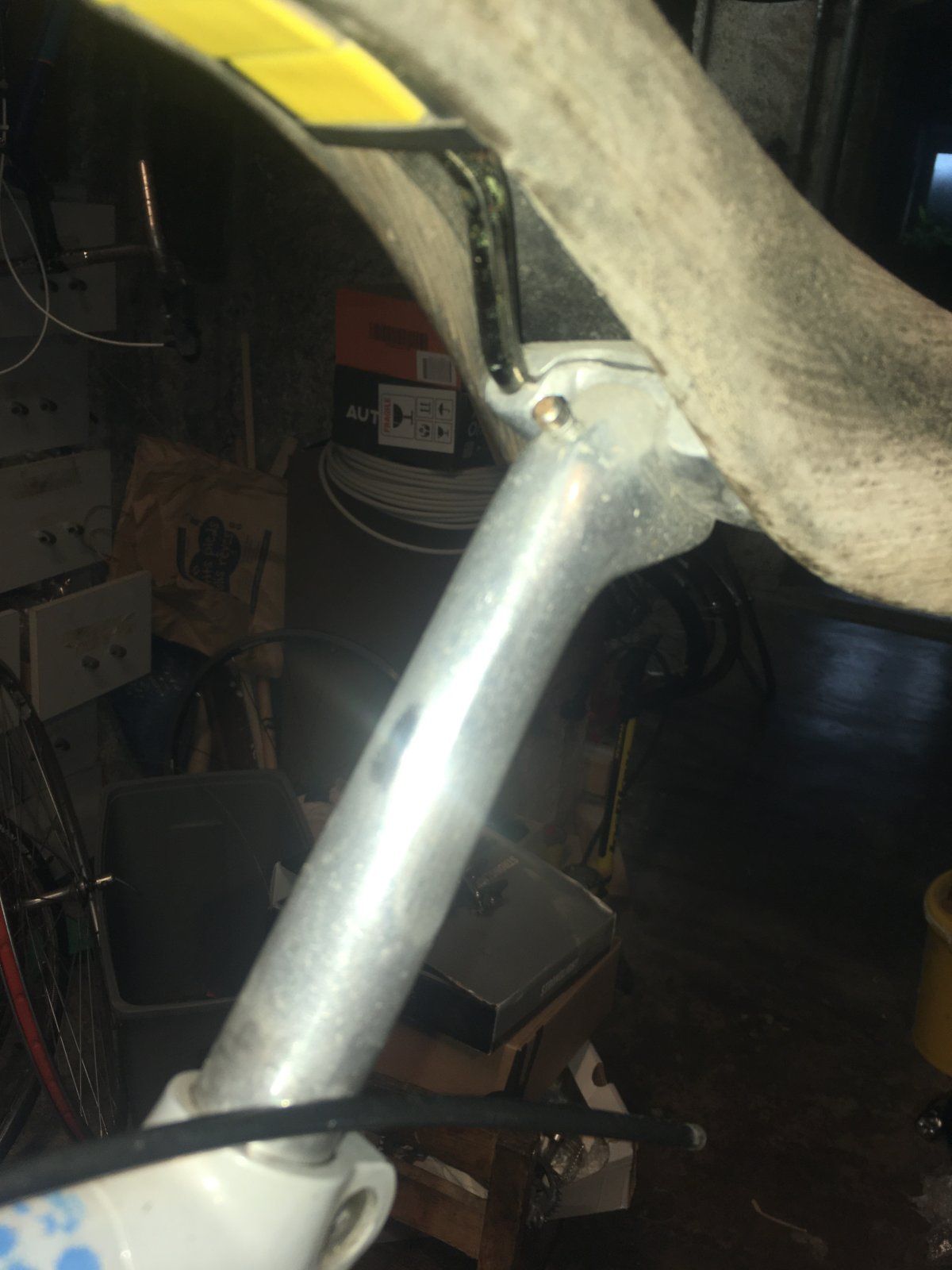

Liebes Forum,
ich habe einen Look-Carbon Rahmen mit Sattelklemmmschrauben. Die Alu Sattelstütze sitz fest. Wißt ihr weiter? Die Sattelstütze hat oben eine Madenschraube, die ich schon in alle Richtungen gelöst/reingeschraubt habe. Liebe Grüße und schönes Wochenende!

Liebes Forum,
Du musst die Klemmschraube am Rahmen lösen, besser ganz ausbauen. Die Madenschraube oben ist nur für die Feineinstellung des Schlittens.
