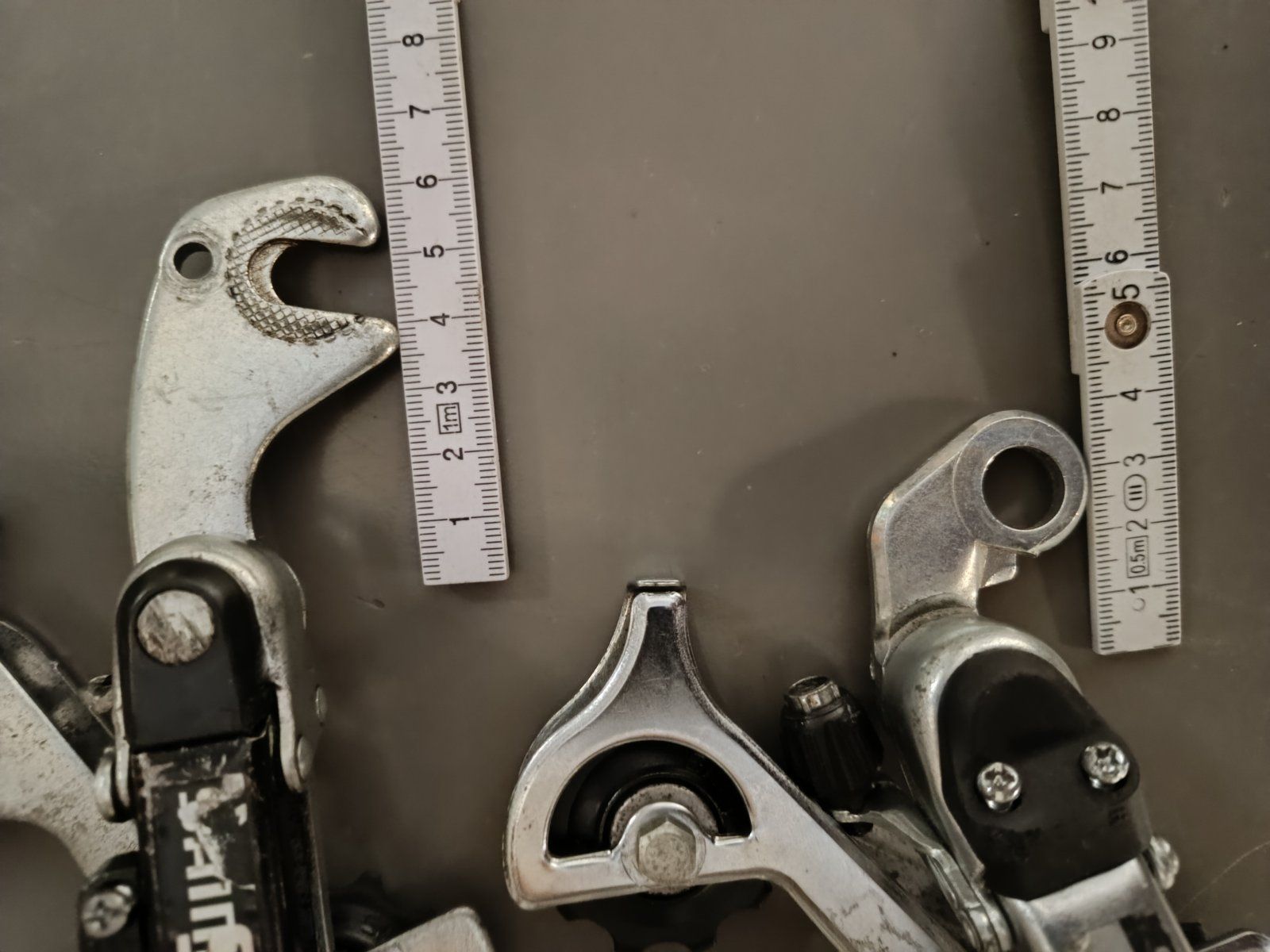

Noch eine andere Sache: Ich benötige für den Rahmen ein Schaltaugen-Adapter. Montiert werden soll ein Dura-Ace 7700 Schaltwerk. Sind die Adapter von den Maßen her alle gleich?
Bei eBay habe ich diesen Adapter - speziell für Shimano SIS? - gefunden:
https://www.ebay.de/itm/15520707346...zDuQINnNAQZOMMU0CzxAqfw16kRONzfRoCsd8QAvD_BwE

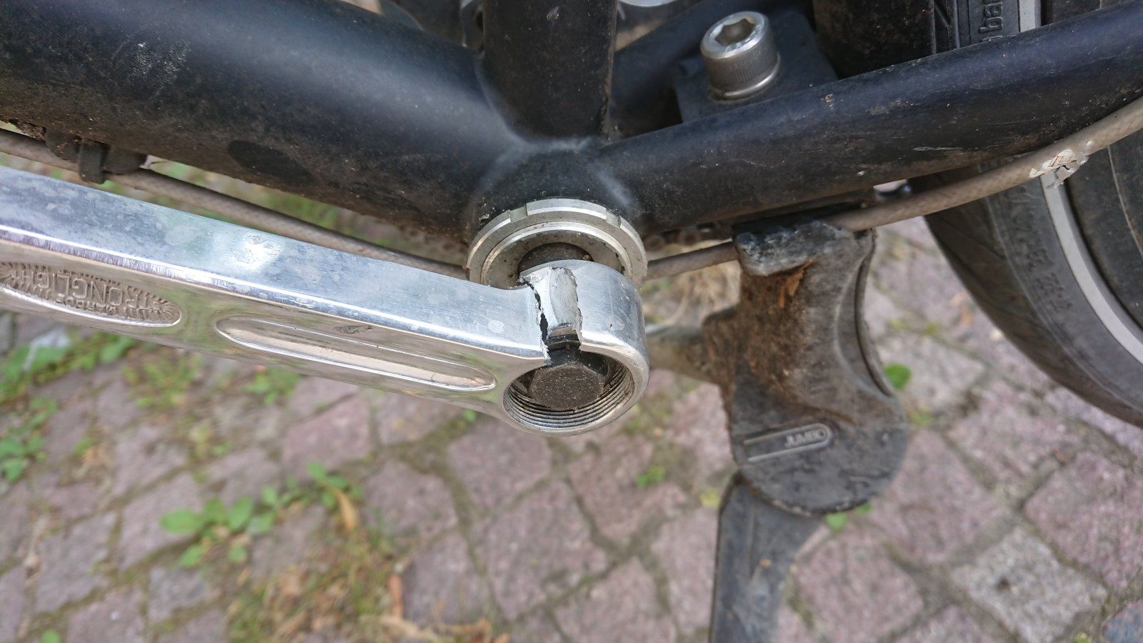

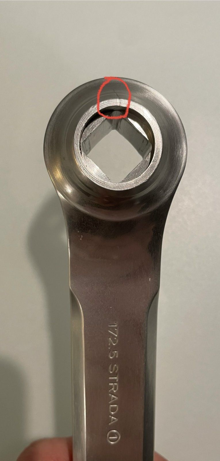

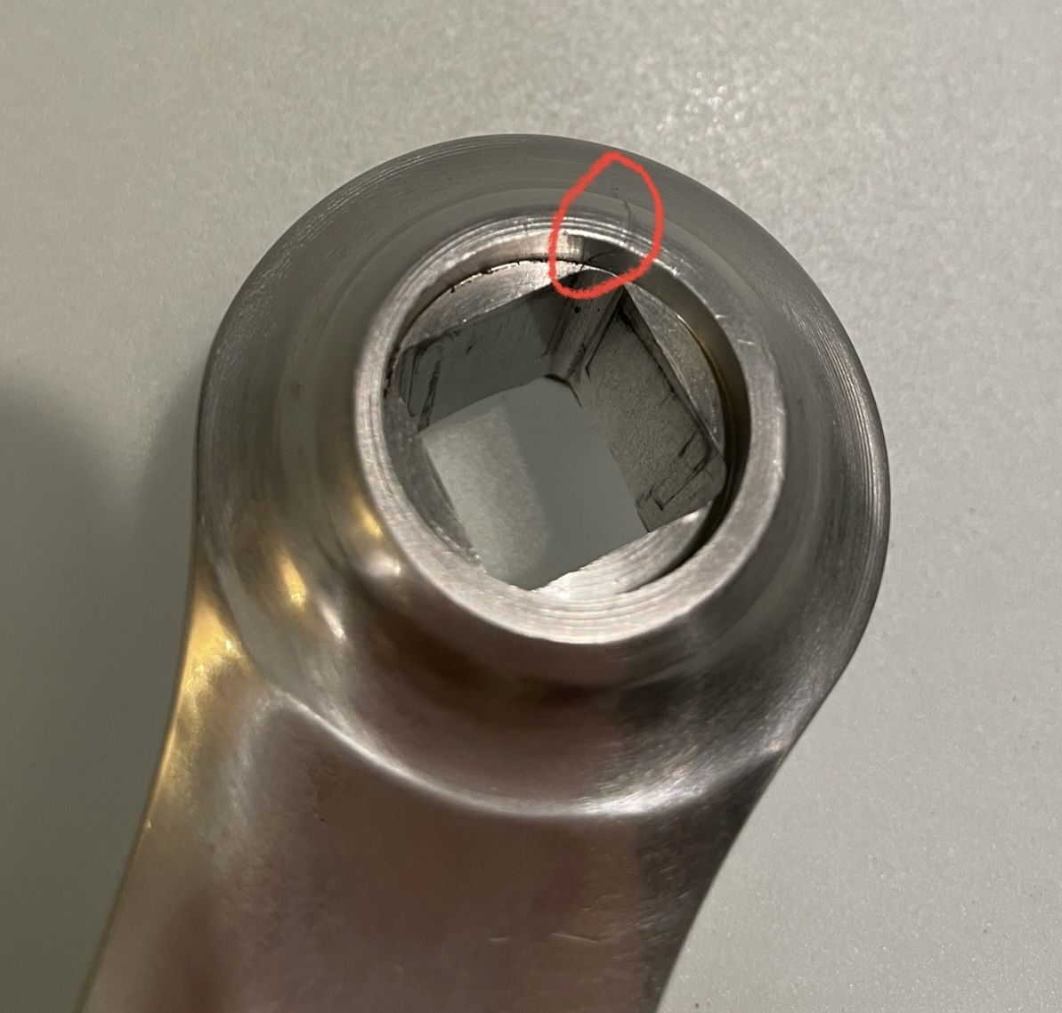

Sehr schade, aber ein Riss an der Stelle ist der Tod dieses Arms.Heute einen riesen Schrecken gehabt
Ein paar Wartungsarbeiten für die neue Saison, nichts grosses. Ganz am Schluss ist mir dann dieser Riss am linken Kurbelarm aufgefallen (SR).
Hatte das Rad vor einem Jahr komplett überholt gehabt und bin anschliessend in der letzten Saison etwa 1000KM damit gefahren. Entweder ist es mir nicht aufgefallen, oder der Riss ist tatsächlich neu
Er geht bis an den unteren Rand der Vertiefung, jedoch soweit ersichtlich nicht in den Vierkant.
Nun aber die entscheindende Frage: wie dramatisch schätzt ihr den Schaden ein? Weiterfahren und beobachten, oder könnte da schnell schlimmeres passieren? Einen wie grossen Einfluss hat dieser auf die Stabilität?
Schwierige Frage, ich weiss, danke trotzdem für euere Einschätzung!
Sowas ist leider Schrott, sei froh das Du es rechtzeitig gesehen hastHeute einen riesen Schrecken gehabt

Gibt es Beispiele für solche totalen Kurbelabrisse?Sehr schade, aber ein Riss an der Stelle ist der Tod dieses Arms.
Stelll dir vor, was passiert, wenn du reintrittst, und dann der Arm reißt und dein Fuss landet im Nichts.. willste nicht erleben..
Ist das jetzt hier ernst gemein? Tausch es einfach aus, das Teil geht über kurz oder lang kaputt. Willst du dein Gebiss opfern nur weil du defekte Teile nicht rechtzeitig tauschst. Sei froh das du es rechtzeitig erkannt hast.Heute einen riesen Schrecken gehabt

@Andreas P. Kann berichtenGibt es Beispiele für solche totalen Kurbelabrisse?

Ich habe einen Kumpel, der hat heute noch, gute 30 Jahre später eine hässliche Narben an der Wade, wo sich der verbleibende Stumpf der Kurbel reingebohrt hat. Ansonsten bricht eine Kurbel natürlich immer dann, wenn viel Last drauf kommt. Dann geht der Fuß ins Leere, du fällst, wenn du Glück hast, schlägst du dabei nicht mit dem Gesicht auf den Vorbau.Gibt es Beispiele für solche totalen Kurbelabrisse?

Man kann es zusammenfassen, das willst du nicht freiwillig mitmachen. Kurbelbruch ist ebenso beschissen wie Kettenriss. Wer dieses Risiko freiwillig eingeht ist Lebensmüde.Ich habe einen Kumpel, der hat heute noch, gute 30 Jahre später eine hässliche Narben an der Wade, wo sich der verbleibende Stumpf der Kurbel reingebohrt hat. Ansonsten bricht eine Kurbel natürlich immer dann, wenn viel Last drauf kommt. Dann geht der Fuß ins Leere, du fällst, wenn du Glück hast, schlägst du dabei nicht mit dem Gesicht auf den Vorbau.

Das sieht übel aus, zum Glück ist dir da nicht mehr passiert!Berichten und zeigen:
Letztes Jahr beim Antritt an einer Kreuzung, war jedoch gerade noch gutgegangen (also ohne körperliche Schäden).
