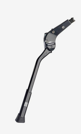

Guten Morgen,
Um unsere Tochter zur Kita bringen/von der Kita abholen zu können möchte ich an meinem Pendelrad (Fairlight Faran 2.0)gerne sowohl einen Kindersitz als auch einen Hinterbauständer montieren (ich denke mit Ständer ist das Reinsetzen deutlich angenehmer? Mir fehlt dank Lastenrad da noch die Erfahrung 😃)
Allerdings sind die Rohre (Reynolds 631) recht dünn: Sattelrohr 0,6mm und am Hinterbau 0,8mm.
gibt es hier Erfahrungen mit edlem alten Geröhr mit ähnlichen Wandstärken? Soll ich es besser lassen (und bspw. einen Sitz auf dem Gepäckträger montieren und den Ständer weglassen)?
Danke schonmal!
Felix
Kindersitz ohne Ständer wird eine Herausforderung. Auch der Ständer muss stabli sein und das Rad nicht zu schräg stellen.
Wenn man der Beschreibung glauben soll, ist der Hinterbau aus 4130. 0,8 mm sind für so dünne Rohre schon beachtlich stabil. Wenn sie die Bremskraft aushalten, dann auch einen Ständer.
Suche einen, der möglichst großflächig klemmt. Die Biegung der Strbeen könnte dabei problematisch werden.
Mein Favorit an Rädern, die auch etwas Gewicht tragen, ist der Pletscher Multiflex, der einzige mir bekannte mit Belastbarkeit bis 50 kg.
Den Sitz würde ich auf dem GT befestigen, da ist der Racker weit genug weg, um nicht in die Beine zu strampeln.
Diesen hier könnte ich anbieten, weiß aber nicht ob es der gleiche ist...

Hallo Felix,
ich habe das immer nur bei Rädern Mut dem berüchtigten Wasserrohren oder am Alu-Bomber montiert und gefahren - ohne Probleme. Bei einem Rahmen, der auf Leichtbau ausgelegt ist, habe ich meine Bedenken. Selbst meinem Kildemoes aus 531 ST Reynolds möchte ich es nicht antun. Dafür gibt es mein Winer-Schlecht-Wetter Nishiki.
Ich denke, es wird wieder auf n+1 hinauslaufen, wenn du dein Rad beschädigungsfrei erhalten möchtest.
Seitenständer hinten habe ich auch, doch nur, um das Rad abzustellen. Mit Kind stand und stehe ich immer so, dass ich mit meiner Hüfte zusätzlich Rad fixieren. Der hohe Schwerpunkt könnte sonst dazu beitragen, das es über den Seitenständer kippt. Allein, nur mit dem Seitenständer würde ich da kein Kind drauf lassen, egal wie hoch die Freigabe vom Seitenständer ist. Mag statisch funktionieren, doch Kinder sizuen selten statisch im Kindersitz.

Danke für eure Erfahrungen!
Dan. Auf jeden Fall Gepäckträgermontage… den Bobike schaue ich mir an 👍. Bei Freunden habe ich gestern einen Thule Yepp anschauen können das sah zumindest aus als könnte man ihn schnell ab- und anmontieren..
Den Seitenständer will ich nur als Hilfe während ich unser Kind reinsetze/festschnalle und nebendran stehe. Das stelle ich mir sonst etwas wackelig vor.
Einen Hebie Fox L habe ich hier, macht einen guten Eindruck. Den Pletscher schaue ich mir aber auch an 👍
