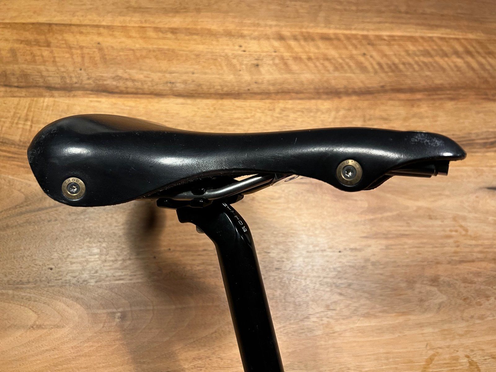

Zwischen Brooks und Berthoud liegen aber auch 1-2 Welten. Ich habe einen direkten Vergleich zwischen Brooks B17 und einem Aspin. Für das Rennrad bin ich von B15 auf Galibier gewechselt und bin schockverliebt :)

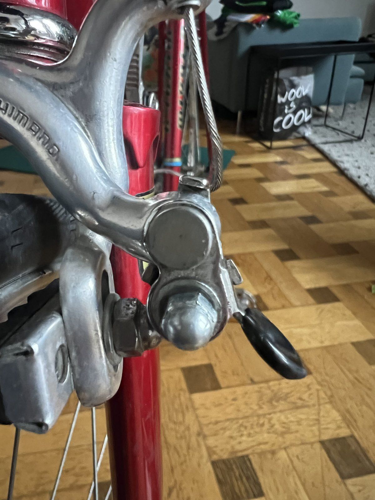

Kurze Frage zu Shimano 600 Tourney Bremsen an einem Koga
Wie läuft hier der Bremszug durch den kleinen Hebel?
Ich kapier es irgendwie nicht 🧐
Ich hoffe ihr wisst Rat
Danke und liebe Grüße😇

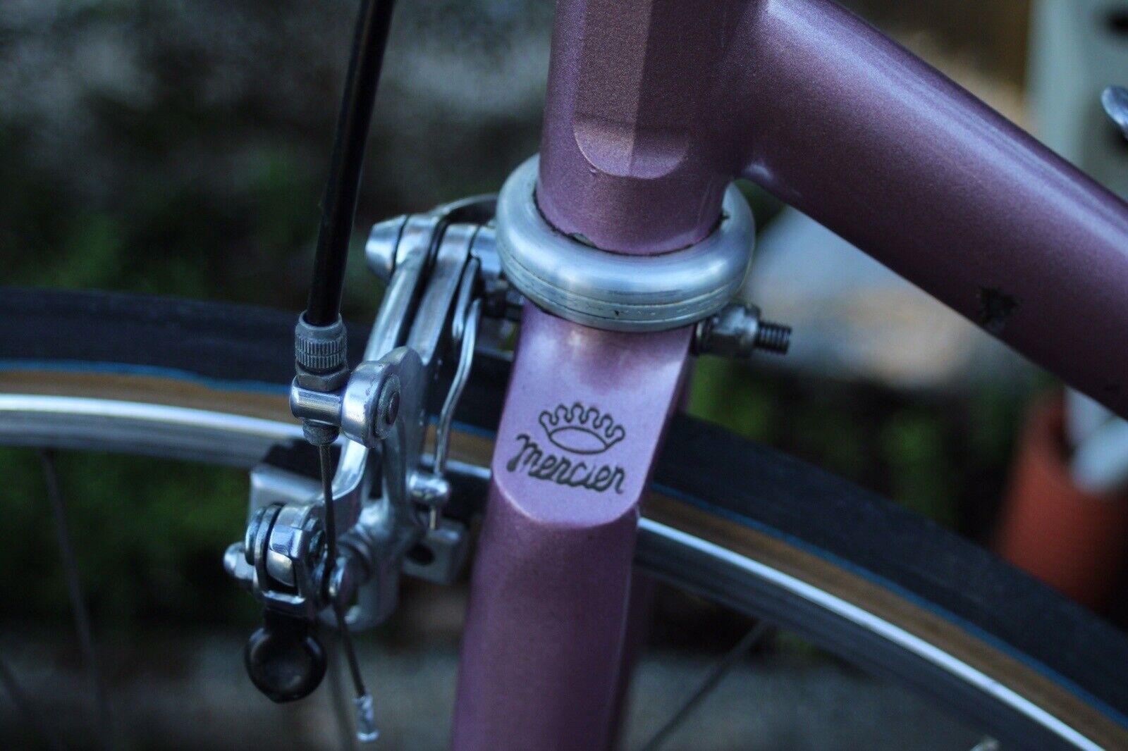

Urg, so jedenfalls nicht!
Einfach geradeaus durch das Loch in der Schraube:
Kann ich hier persönlich für mich bestätigen.
Von Brooks alt/neu, Swallow/Swift/Conquest/Team Pro auf GB gewechselt - und hatte noch nie so wenig Probleme auf Reisen.

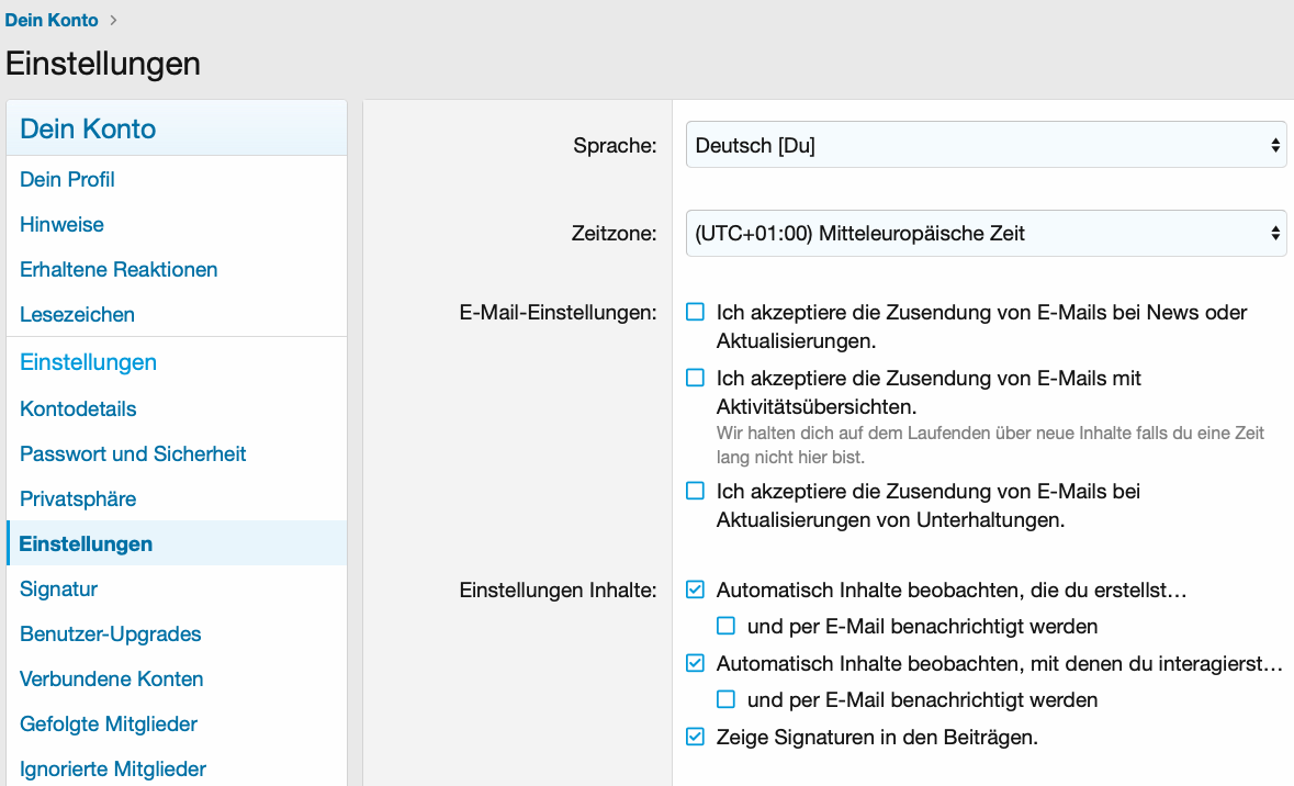

Hast du mal dort bei "dein Konto -> Einstellungen" geschaut? Dort gibt es z.B. eine Einstellung "Always email watched thread notifications" da sollte bei deinem Wunsch kein Haken drin sein. Auch Mal die anderen Benachrichtigungseinstellungen kontrollieren/anpassen. Ich werde von dort nicht zu gespammt.

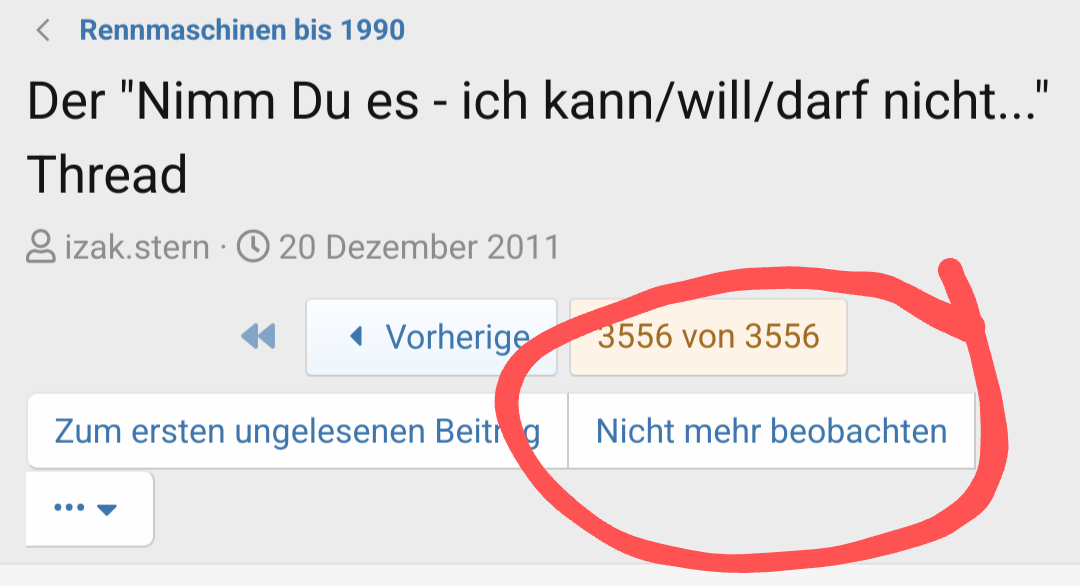

Ich hatte hier dieses Problem war. Bei mir war in jedem Thread oben eine Schaltfläche, mit der ich diese Mails abwählen konnte.Screenshot_20240117-085246.png

Hast du mal dort bei "dein Konto -> Einstellungen" geschaut? Dort gibt es z.B. eine Einstellung "Always email watched thread notifications" da sollte bei deinem Wunsch kein Haken drin sein. Auch Mal die anderen BenachAnhang anzeigen 1380168richtigungseinstellungen kontrollieren/anpassen. Ich werde von dort nicht zu gespammt.
Ich hatte hier dieses Problem war. Bei mir war in jedem Thread oben eine Schaltfläche, mit der ich diese Mails abwählen konnte.Anhang anzeigen 1380165

So wie @RoKaDo und @samsara geschrieben, es geändert. So wie @Faxe_BO hatte ich es zuvor, mit dem beschriebenen Ergebnis.
