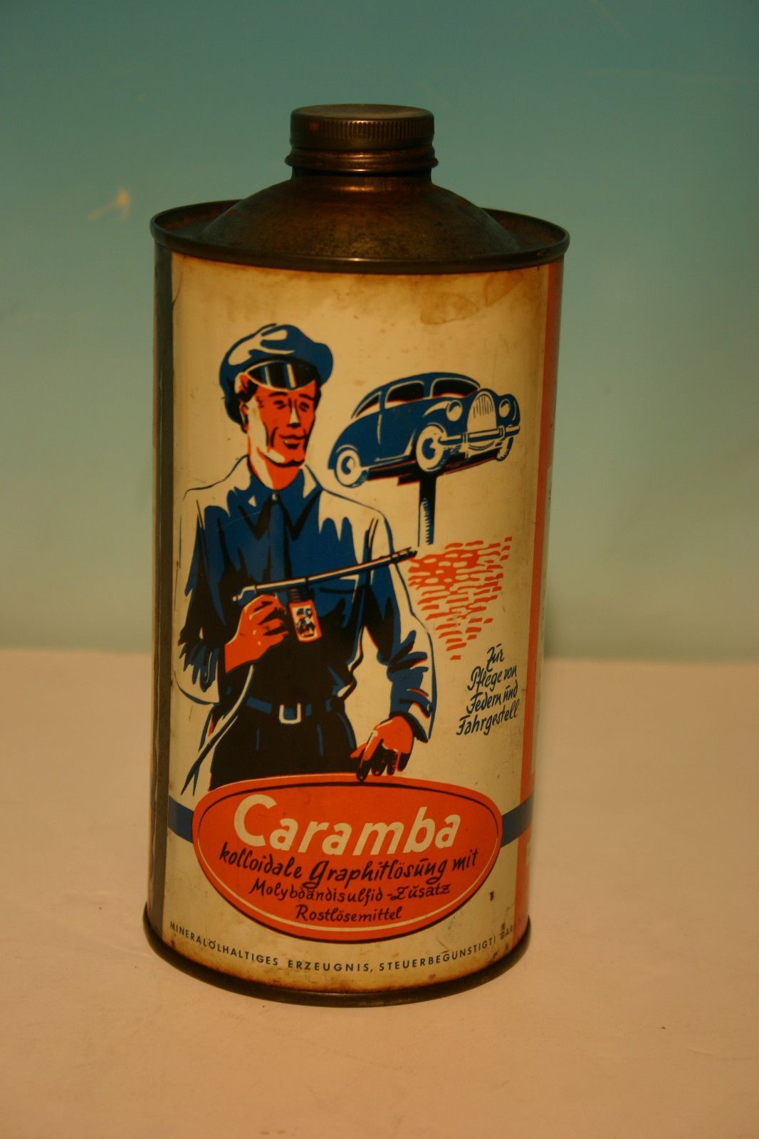

Das Caramba was Chris und ich damals beruflich verwendeten wird's wohl nicht mehr geben
