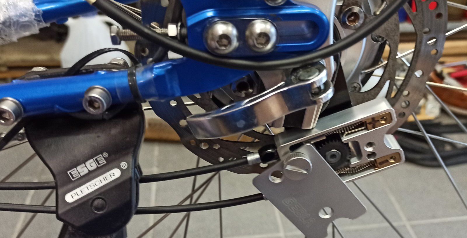

Ich fahre jetzt seit 2 Jahren Rohloff. Das mit der Ansteuerung hat Auswirkung und bedeutet spezielles Ausfallende. IMG_20230731_083747.jpg

Ich fahre jetzt seit 2 Jahren Rohloff. Das mit der Ansteuerung hat Auswirkung und bedeutet spezielles Ausfallende.Anhang anzeigen 1365979

Das mit den Ausfallende ist nicht zwangsläufig so, ich habe in den 90er einige Rohloff von interne auf externe Ansteuerung umgerüstet.

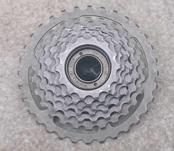

Nach der L'Eroica ist vor der L'Eroica - ich würde gerne den im Adventskranz von @roykoeln überreichten Schraubkranz mit 32er Ritzel verwenden! Welches "klasssiche" Schaltwerk kann das? Ich hab tatsächlich einige mit XT-Schaltwerken aus den 90ern gesehen - das möchte ich eigentlich aber nicht!

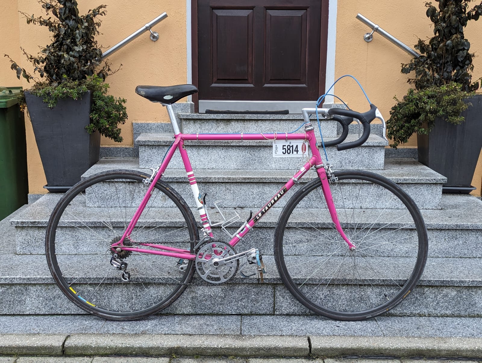

Mit den Bremsen war ich auch nicht so ganz zufrieden, vielleicht lags auch daran, dass ich schon so lange nicht mehr bouldern waren aber: die DA Bremsen haben nicht so die übermäßige Bremswirkung, da muss man schon ordentlich zupacken. Nach den 12 Stunden war das kaum mehr möglich. Ich hätte noch schöne CLB Bremsen - greifen die Besser? Leichter sind sie auf jeden Fall 😅
Dein Dura Ace 7200 kann das auch bei guten Bedingungen, heisst Hinterrad ganz nach hinten (Justierschrauben raus) und richtige Kettenlänge.

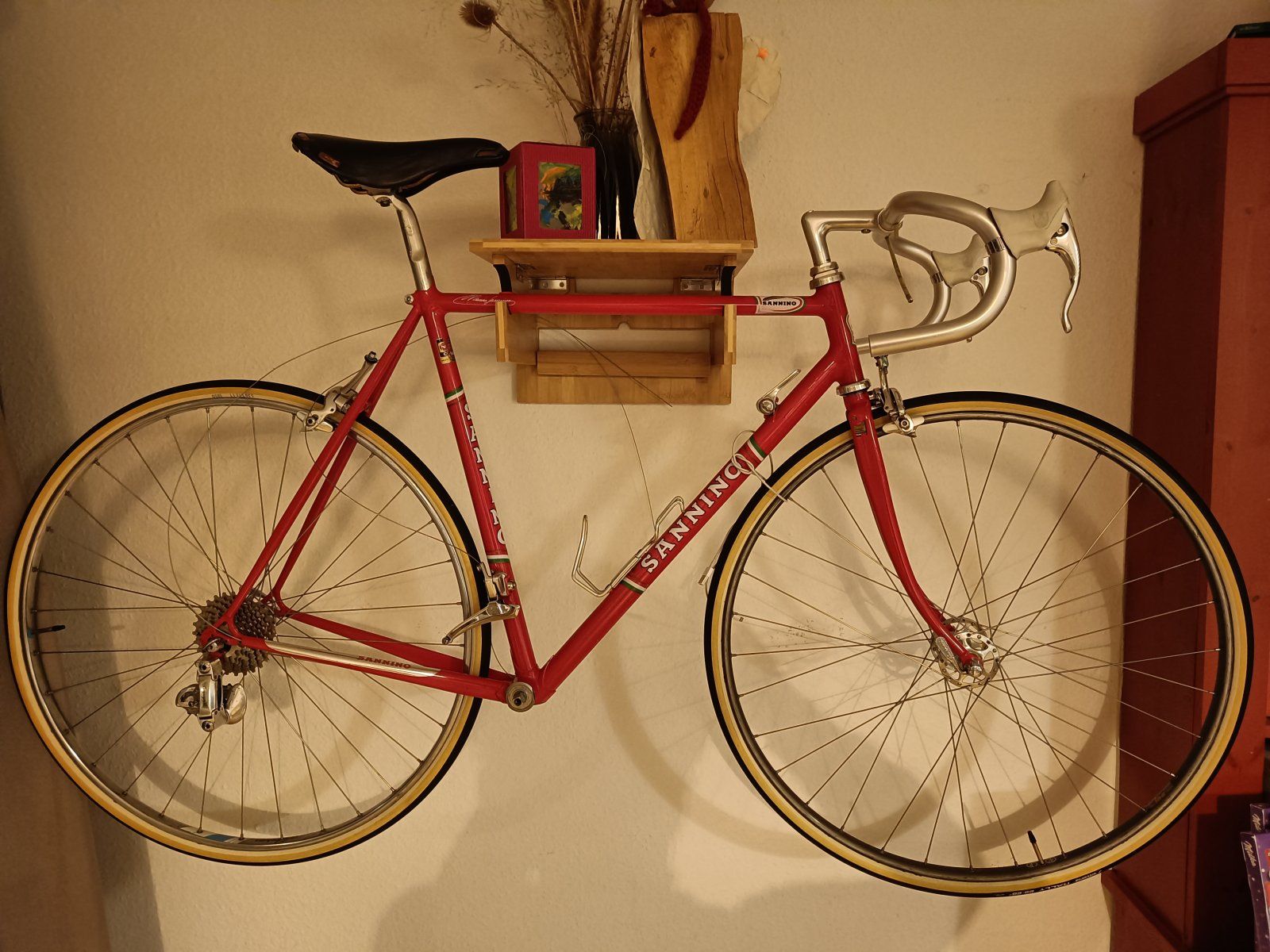

Ich bastel gerade an meinem Sannino und brauche noch Bremszughüllen und Bremszüge. Hat wer Erfahrung mit Capgo?
https://r2-bike.com/CAPGO-Bremszug-Set-Blue-Line-Campagnolo-Road-weiss
Taugen die was? Bei der Fahrradwerkstatt meines Vertrauens bekomme ich vor Weihnachten nichts mehr von Campa. Achja und hat jemand eine Bezugsquelle für Campagnolo Außenhüllen als Meterware?

das sw fahre ich an einem lieblingsrad, das schafft das 32er.
die bremsen sind top mit neuen kool stop rot. zughüllen penibel entgraten und rechtwinklig plan feilen!
und vor allem mal das eloxal bei ein paar regenfahrten runter bremsen!
Felgen möchte ich eigentlich eh wieder klassisch zu silber zurück
Aber dann probier ich das mal - Außenhüllen sind tatsächlich noch die alten, weil ich nie wieder welche in dem blau gesehen hab
Cyclone GT oder VX GT, je nach chain wrap vielleicht auch das VX S
600-SW gabs auch in lang. Bei Interesse sag Bescheid
