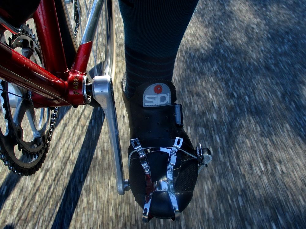

Kann man auch selbst ein bisschen auffeilen. Dann fädelt es sich auch leichter ein ;-)
Bei meinen No-Name Klassik Schuhen musste ich schon pro Cleat gut 30 Minuten mit der Feile den Schlitz verbreitern damit überhaupt der Pedalsteg rein geht aber jetzt passt alles soweit und ist recht gut eingestellt.

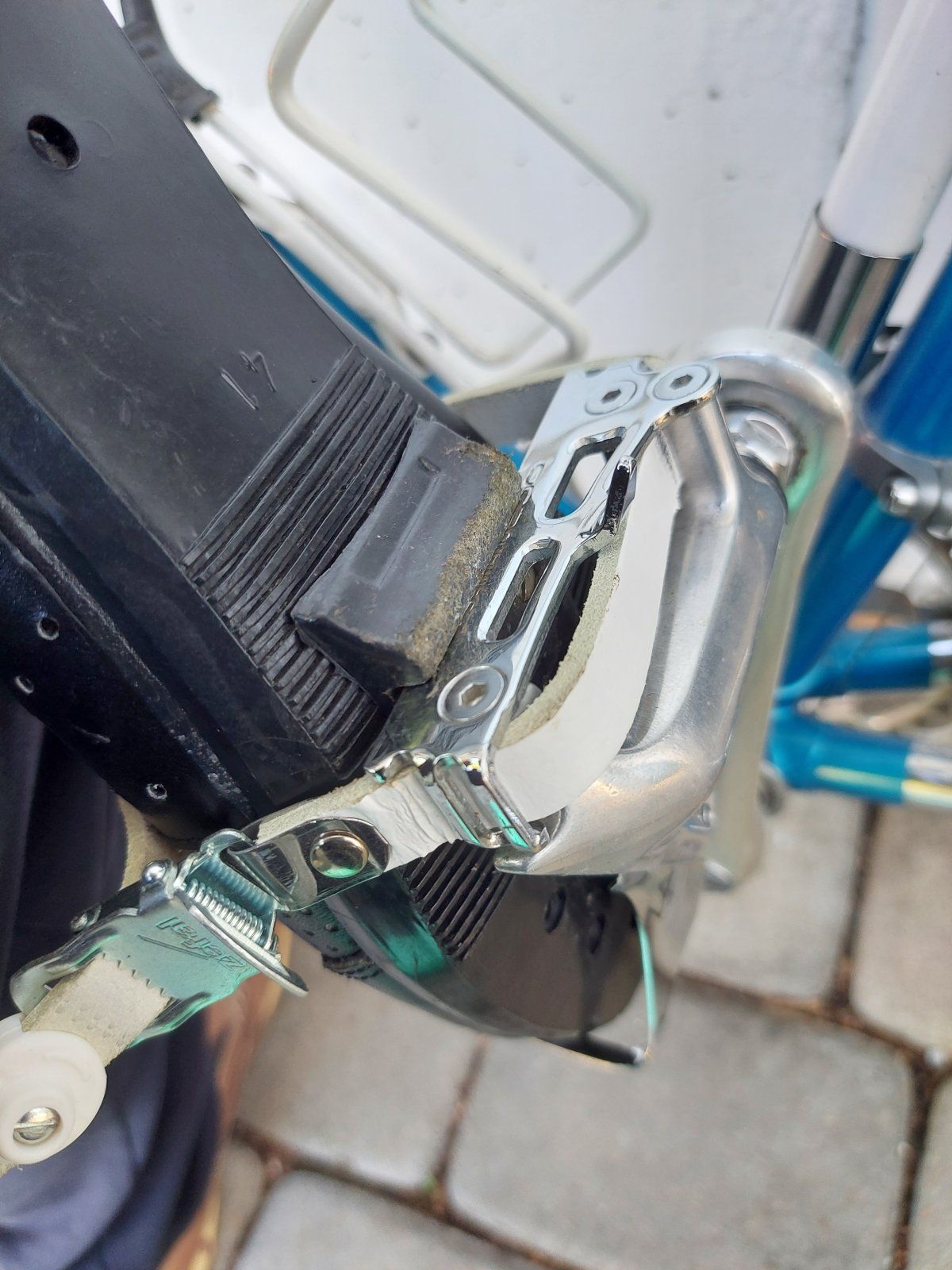

Die beiden Stege (DB) behalten immer eine breite Öffnung bei, während sich bei der Single Bridge die Riemen beim Anheben des einzelnen Stegs (SB) verengen und Ein-und Ausstieg erschweren.
eigentlich ganz logisch dass die DB besser sind in der Funktion als die mit dem einzelnen Steg. Solche DB, aber aus Plastik, hatte ich mal am MTB vor lager Zeit...vor dem Umstieg auf "SPD". Dumm dass sie nicht dranpassen an meine Shimano PD 6400 Pedale mit der Dreilochbefestigung der Haken....Wer ein Hakensystem fahren will und "Standardpedale" hat sollte besser die nehmen...

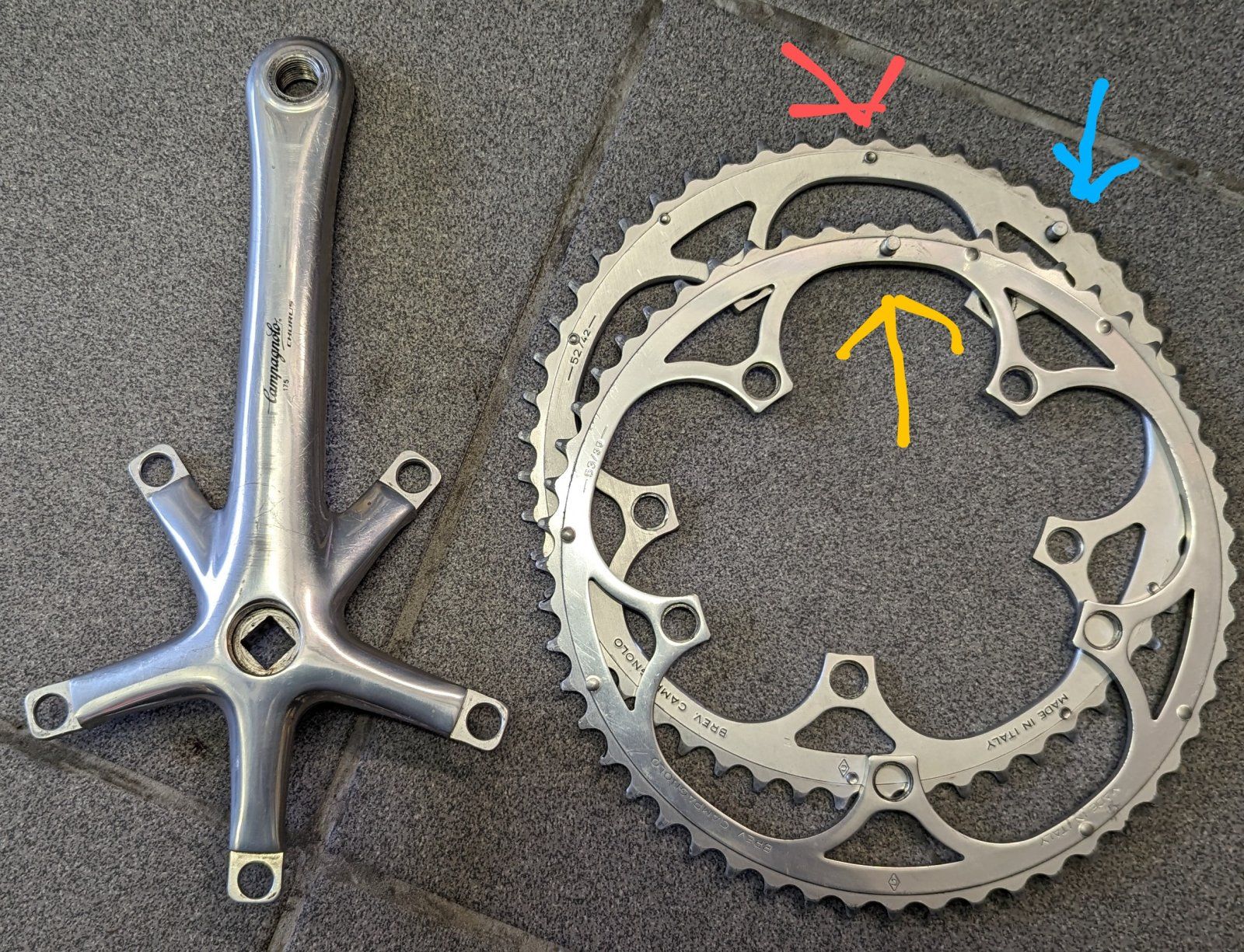

Mal ne Frage zu Campa Kettenblätter:
Im Original ist bei gelb der Bolzen, damit die Kette, wenn sie außen abspringt, "aufgefangen" wird.
Mein Plan wäre bei blau zu entfernen und bei rot was neues (selbst auf der Drehbank gemacht) zu vernieten. Dann sollte ich das 52er Kettenblatt auch auf der Kurbel nutzen können? Ist ja beides für 8-fach.
Bei rot ist aber schon eine Steighilfe angebracht, die du dann entfernen wuerdest.
Richtig wäre es, den Kettenfangniet genau gegenüber der bisherigen (Record-)Position zu montieren.
Die Stelle mit dem neu montierten Kettenfangniet hinter der Kurbel montieren.
Dann passen Zahnhöhen,Steighilfen und Kurbelposition wieder zueinander.
