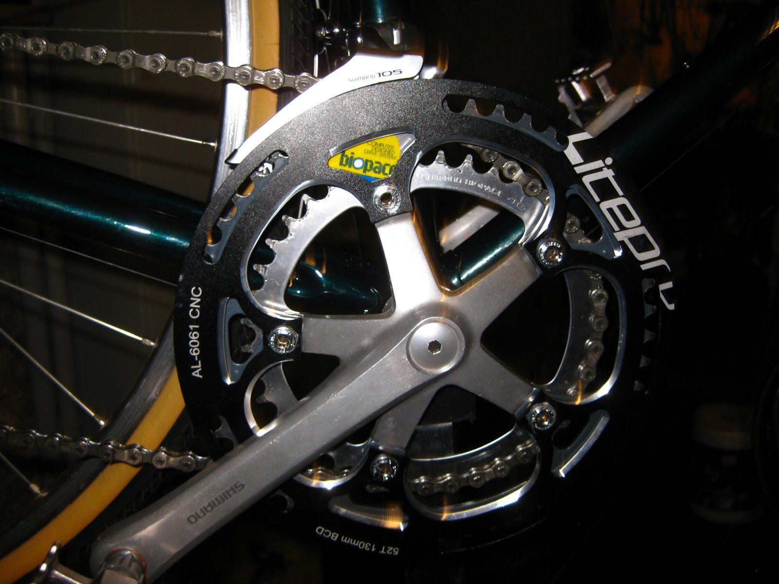

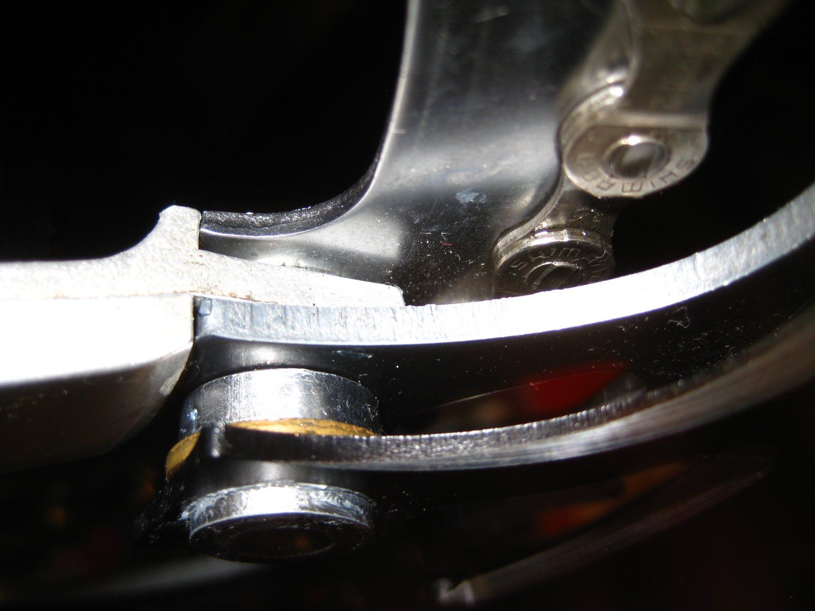

Der Hub, den Du angibst und der nach der Shimano Anleitung der Kettenlinie (KL) des jeweiligen Kettenblatts (KB) entspricht, kann nicht stimmen. Die zwischen beiden KB gemittelte KL für 2-fach beträgt typisch 43,5 mm.
Was ist das für eine Kurbel und was für KB genau? Du hast nicht zufällig das große KB umgedreht?
7 mm KB-Abstand sind m.E. etwas weniger als oft mit um die 7,5 mm üblich. War vielleicht aber original auch so.
Welche Kette benutzt Du? Hast Du mal runde KB oder einen anderen Umwerfer ausprobiert?
Es kann sein dass ich mich bei dem Hub vermessen habe.
Verbaut ist eine FC-B126 Kurbel mit einem großen Alu-Biopace-Kettenblatt (wohl von einer 105 Kurbel) und einem kleinen Stahl-Boipace-Kettenblatt (von eine Exage Kurbel). Bei der Exage Kurbel wurden schon von vorherein Unterlegscheiben verwendet da die Stahl-Kettenblätter schmaler sind als die Alu-Versionen. Die Unterlegscheiben habe ich auch wieder verwendet (2. Bild). Es kann aber sein dass die immer noch zu dünn sind. Die Kette ist eine Ultegra 7-fach Kette, das Innenlager ist ein BB-UN55 mit 118 mm Länge und der Kettenschutz ist so ein China-Billo-Teil. Das Kettenblatt ist richtig montiert. Runde Kettenblätter und einen anderen Umwerfer habe noch nicht probiert.

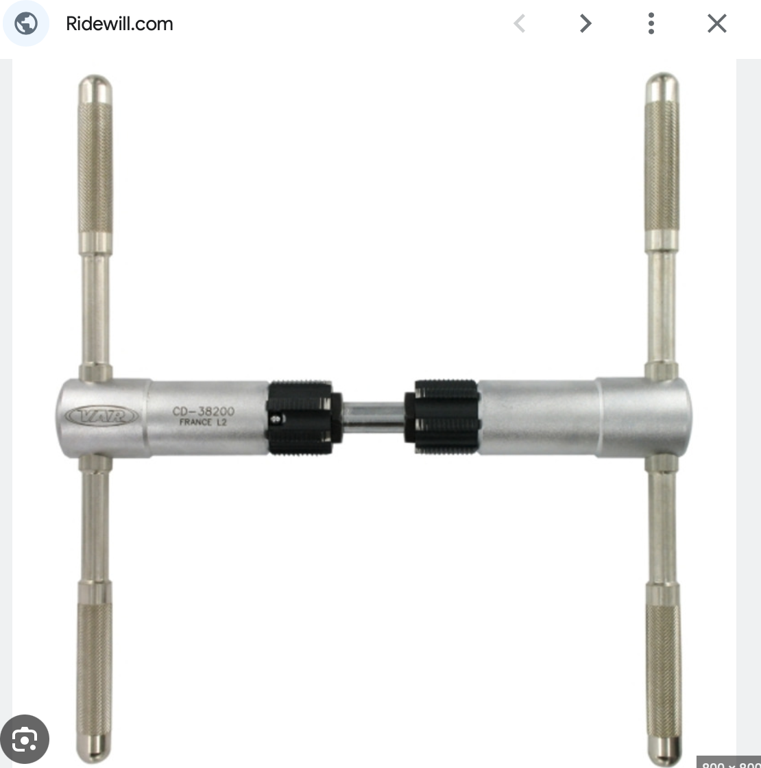

In meinem aktuellen Bestand befindet sich diese Planfräse fürs Tretlager und dieser Tretlagergewindeschneider. Beide sind von VAR und beide sind für ITA (bei der Fräse hat das Führungsstück für BSA einen anderen Durchmesser). Ich füge mal aus dem Netz Symbolbilder des Werkzeugs ein, habe meine aktuell nicht als Foto vorliegen.

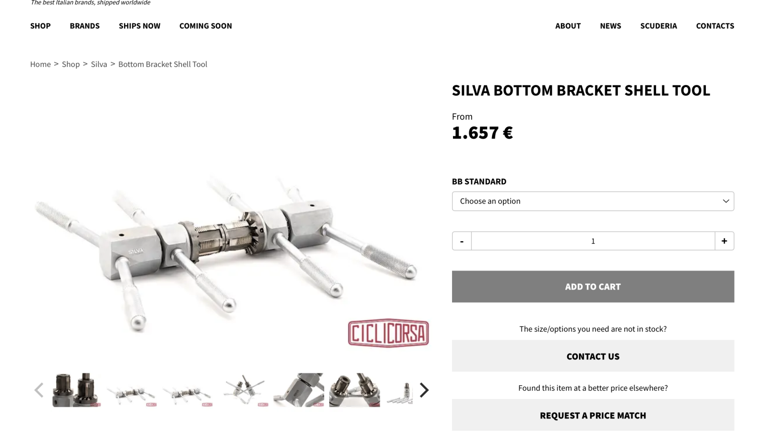

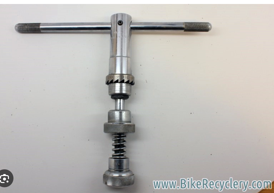

Dann befindet sich dieser Tretlagegewindeschneider mit integrierter Planfräse von SILVA in meinem Bestand. Auch hier füge ich mal ein Bild ein. Meiner ist vermutlich 30 Jahre alt, allerdings gibt es den nach wie vor so zu kaufen, deshalb das Bild aus dem Onlineshop.
Anhang anzeigen 1336165Anhang anzeigen 1336167
Dann befindet sich dieser Tretlagegewindeschneider mit integrierter Planfräse von SILVA in meinem Bestand. Auch hier füge ich mal ein Bild ein. Meiner ist vermutlich 30 Jahre alt, allerdings gibt es den nach wie vor so zu kaufen, deshalb das Bild aus dem Onlineshop. Anhang anzeigen 1336166

Das Werkzeug von Silva habe ich noch nicht so lange, entsprechend erst einmal benutzt und muss sagen, dass ich das eigentlich mit der integrierten Fräse reichlich unpraktisch finde. Man muss die beiden Gewindeschneider vollständig in den Rahmen drehen, damit die Fräsen greifen. So viel Gewinde ist doch eigentlich gar nicht von Nöten für die Lagerschalen.
Das Werkzeug von VAR ist da etwas nutzerfreundlicher.

Der Planfräser von VAR ist auf keine Gewindeart festgelegt, während mir dies bei dem Werkzeug von Silva nicht der Fall zu sein scheint.
Ich würde die beiden VAR Werkzeuge behalten und das von Silva abstoßen (auch aus dem von Dir bereits genannten Grund).
Der Planfräser von VAR ist auf keine Gewindeart festgelegt, während mir dies bei dem Werkzeug von Silva der Fall zu sein scheint.
Ich würde die beiden VAR Werkzeuge behalten und das von Silva abstoßen (auch auch dem von Dir bereits genannten Grund).
Präzise, konkret und klar formuliert. Danke!

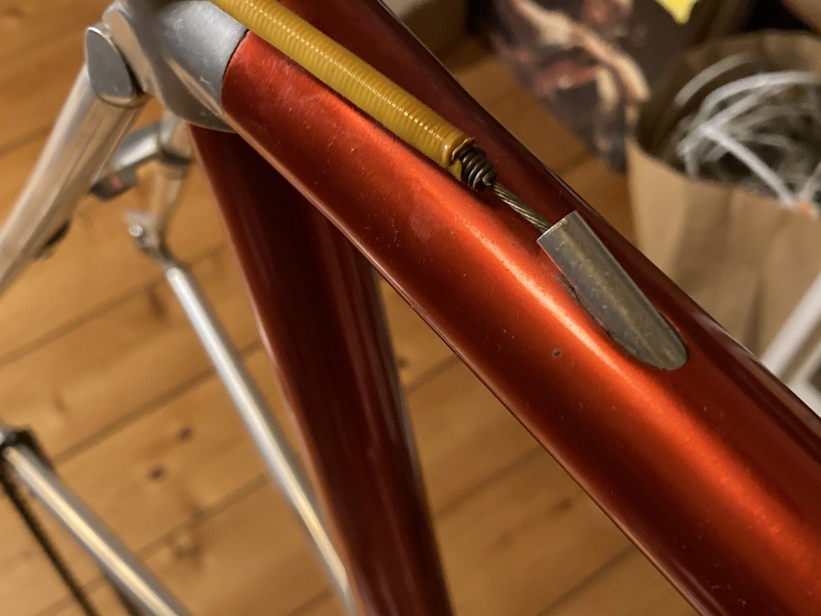

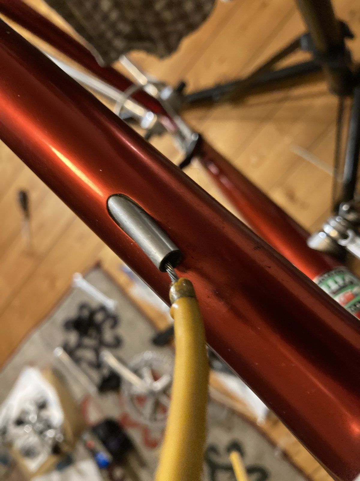

Ich muß bei einem Vitus 979 den im Oberrohr verlegten hintern Bremszug austauschen. Wie stelle ich das am besten an?
Ist dieses silberne Aluröhrchen daß man hier beim Ein- und Austritt sieht durchgehend oder nur eine kurze Einführhilfe und dazu da die Bremszughülle zu halten. Die geht ja nicht durch, sie geht nur bis zu der Stelle wo der Bremszug im Rohr verschwindet und beginnt erst wieder dort wo er austritt. Wenn das silberne Röhrchen nicht durchgehend sein sollte bedeutet das doch daß Innen nichts den neuen Bremszug führen würde, oder? Muß ich versuchen den neuen Bremszug zB mittels Isolierband an das Ende des alten zu befestigen und diesen dann so durch ziehen. Oder stelle ich hier ganz dumme Fragen?
