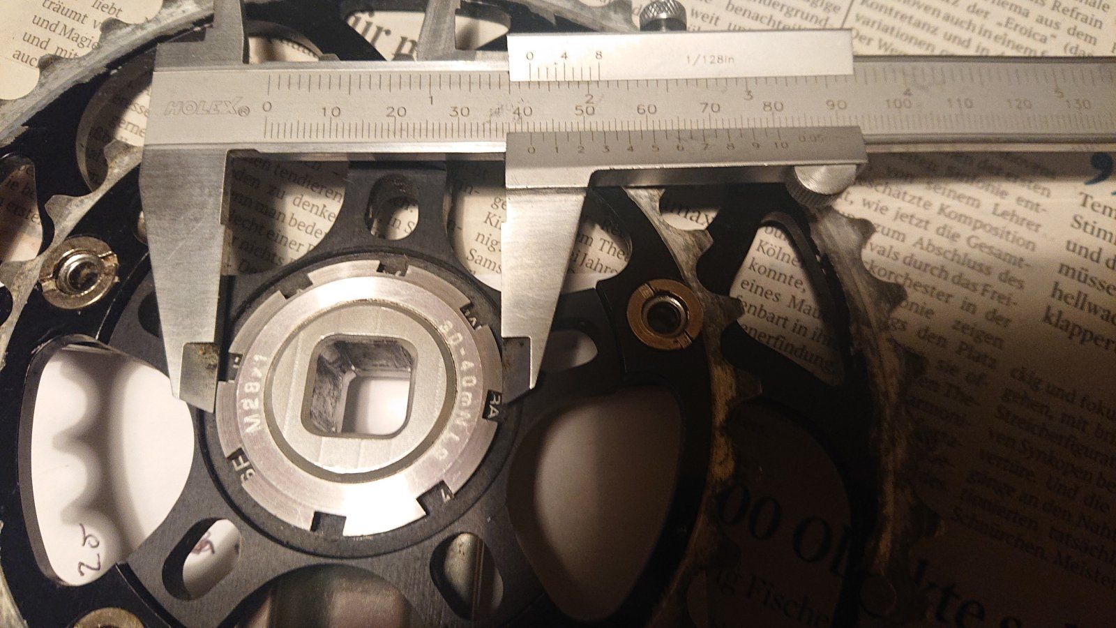

Werkzeugfrage:
Lockring von Spider einer TA Vega, was passt?
