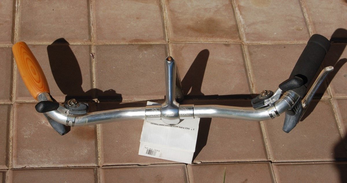

habt Ihr bitte eine Empfehlung für einen wirklich sehr sicher haltenden Spreizkonus als einzige Sicherung für einen Holzgriff am Lenker?
Lenker ist ein ITM, lichtes Innenmaß 19 mm.
Außerdem muß der Konus über eine metrische Schraube zum Fixieren verfügen welche ich durch eine längere Schraube ersetzen muß.

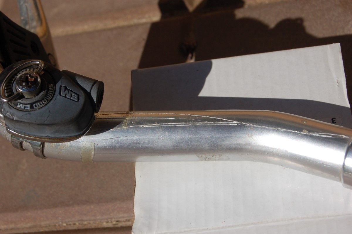

Zweite Frage zum gleichen Lenker: Diese leider recht tiefen Kratzer bekomme ich wahrscheinlich nicht mehr weg, oder? Und falls wider Erwarten doch - wie?
Dank und Gruß aus dem Wein/4, André.
