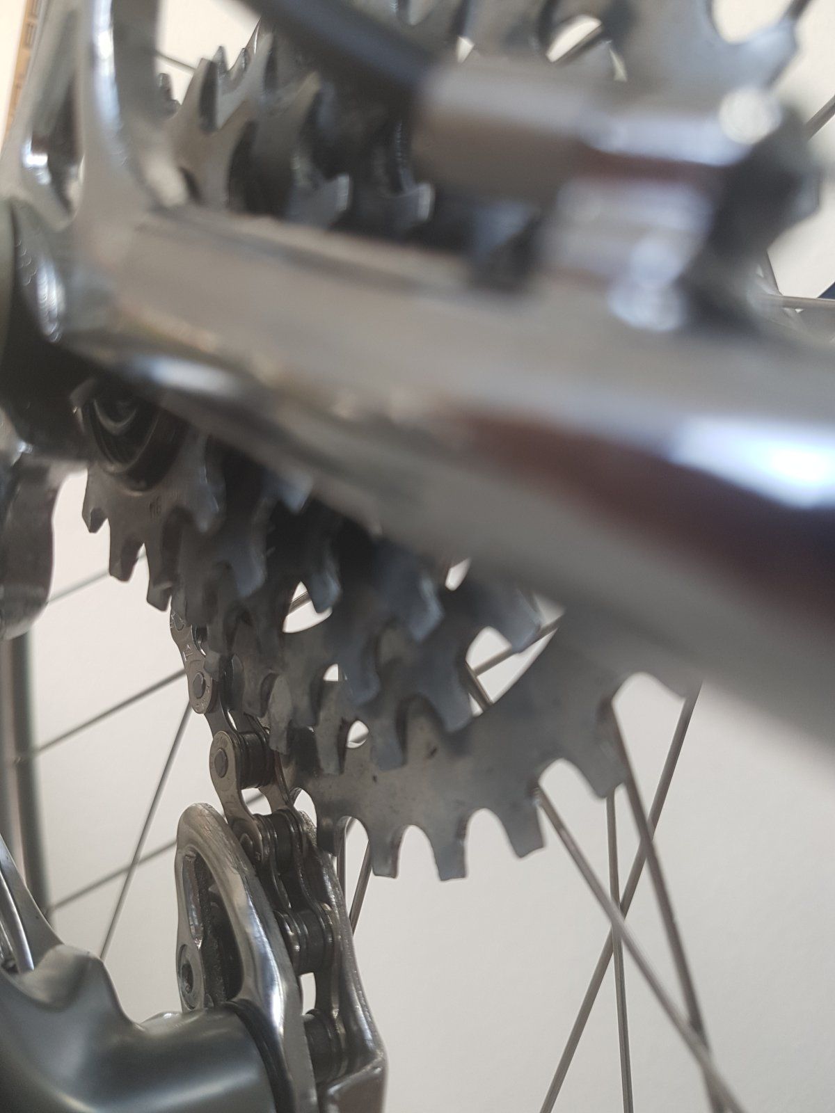

Bin gerade dabei, mein Koga bergfreundlicher zu gestalten.
Als Kurbel habe ich mir die FC MT 60 mit 46/33 Blättern zugelegt.
Hinten fahre ich UG 6 fach (13-30).
Leider kann ich eine Kombination nicht fahren. Vorne klein und hinten auf dem zweitgrößten Ritzel stößt der Käfig des Schaltwerks am grössten Ritzel an.
Mein nächster Schritt wäre jetzt das Ersetzen des DuraAce Schaltwerks durch ein DX Mountainbike-Schaltwerk. Hat dies Aussicht auf Erfolg? Insbesondere ob ich mit 6-fach indizierten Rahmenschalthebel das DX Schaltwerk sauber schalten kann.

DX ,XT LX mir langer Schwinge dann sollte es frunzen
