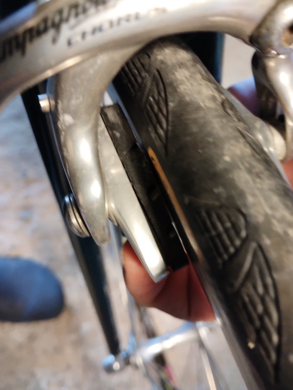

Beim Versuch, die Bremsschuhe am Time auszurichten, ist mir irgendwas aus Plastik entgegen gebröselt, was zwischen Schuh und Zange steckte.
Resultat ist, dass sich der Schuh nicht mehr fixieren lässt
Ist das Absicht, gehört da bei Campa irgendwas hin?

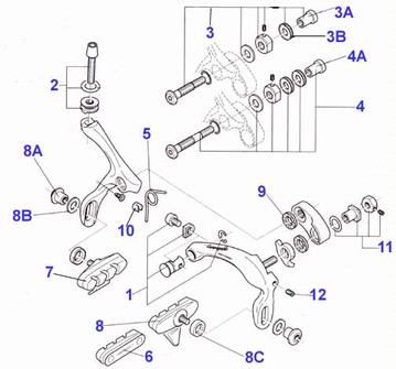

...welches Teil war es denn - es ist doch eine Dual Pivot Bremse !? -Tipp mal auf 8C

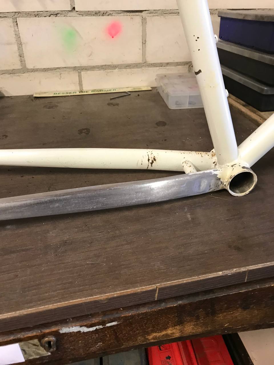

Hello. Auf Grund von massivem Chain-Suck und Rost musste ich bei einem Bastel Projekt die Kettenstrebe vom Lack befreien. was würdest ihr empfehlen zu kostengünstigne Nachbehandlung? Gibt es was transparentes? Habe es mit Hartwachs versucht aber das taugt nix. Lackieren lohnt nicht bei dem Projekt..
Danke.

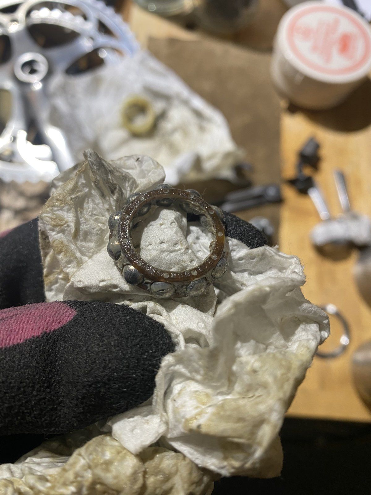

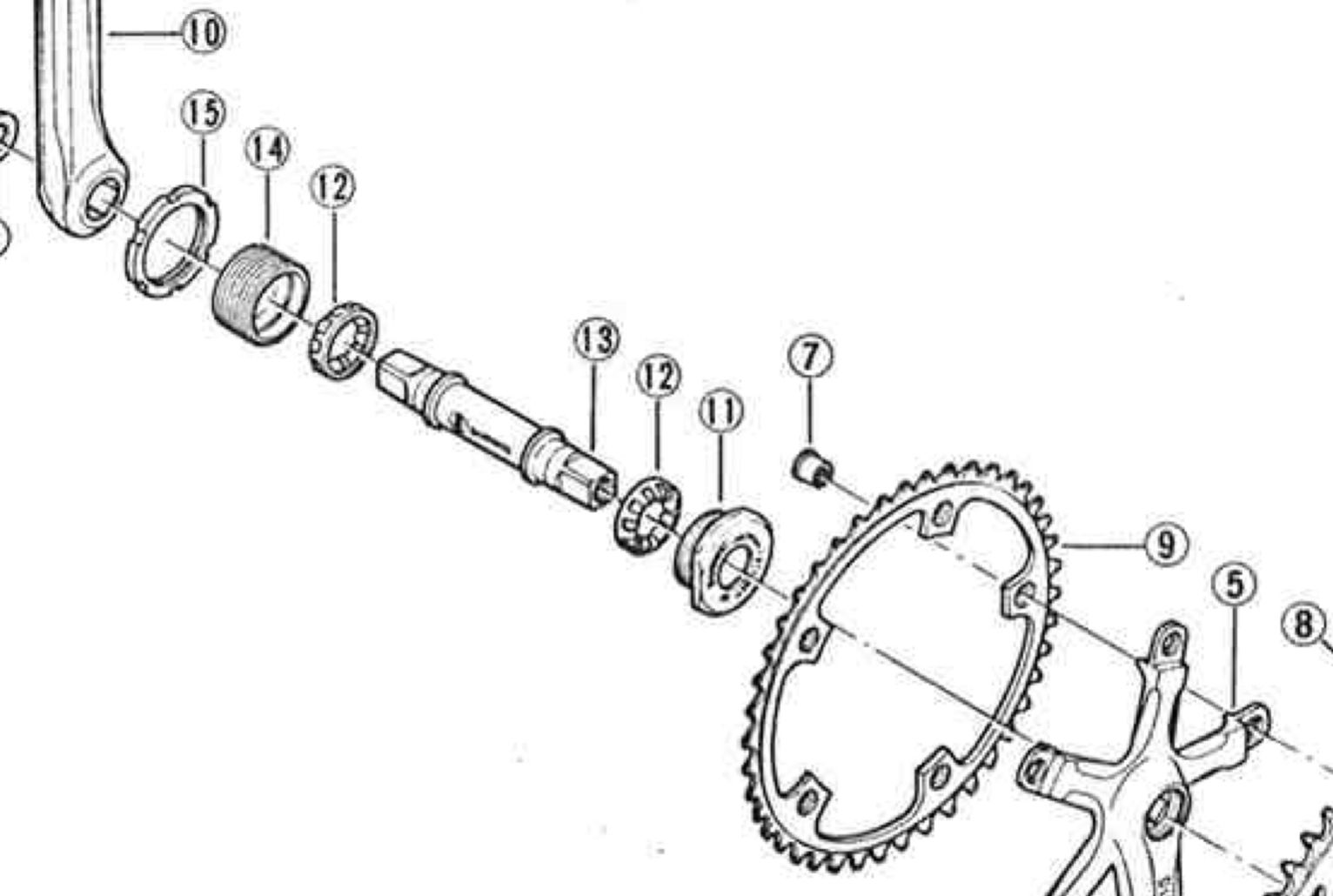

Sicher Andreas? Die Seite mit dem geschlossenen umlaufenden Ring muss auf der Seite der Lagerschalen sein und das scheint auf dem Bild nicht der Fall zu sein.
Ich denke, Andreas hat recht. Der geschlossene Ring soll ja nicht auf der Lagerschale laufen, sondern die Kugeln.F201E1E7-6891-4F56-B11A-8677AD724A00.jpeg
