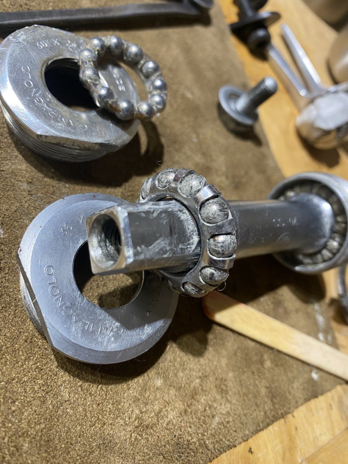

Faszinierend, da hatte ich mit einer eindeutigen Antwort gerechnet. Aber gut, man lernt nie aus. Der Lagerring ähnelt dem in der von @uwe71 netterweise beigefügten Grafik, aufgesetzt in der von @vintage bikes by b vorgeschlagenen Art, also geschlossene Seite an Lagerschale, läuft alles merklich freier. Und nun? Was hilft, hat recht. So werde ich es mal ausprobieren. @Landscape das ganze Rad ist mit einer billigen Chorus ausgestattet 🙂
Das sollte so rum stimmen. Sind aber zu viel Fussel und viel zu wenig Fett. Der einzige Schutz vor eindringendem Wasser ist bei diesem Lager eine ordentliche Fettpackung. Und am besten nur bei Trockenheit fahren.
Bin mit so einem Lager 1990 nach 160 km im Regen über den Gotthard bis San Remo gefahren. Als ich nach zwei Tagen Pause weiter Richtung Nizza - Paris aufbrechen wollte, hat sich am Ortsausgang von San Remo die rechte Lagerschale (ITA Gehäuse) aufgrund von Kontaktkorrosion gelöst. Zum Glück war dort ein versierter Fahrradladen. Der Mechaniker hat mir das mit den billigen und teuren Campa-Lagern erklärt und die Chorus-Kugeln im Stahlkäfig gegen Record-Kugeln mit Kunststoffkäfig getauscht. Das hat dann so bis Paris und noch viele tausend Kilometer bis zum nächsten Frühjahr gehalten. Auch bei Regenfahrten.
Im nächsten Jahr hab ich mir eine FAG-Patrone geholt und Campa hat begonnen gedichtete Lager zu bauen.

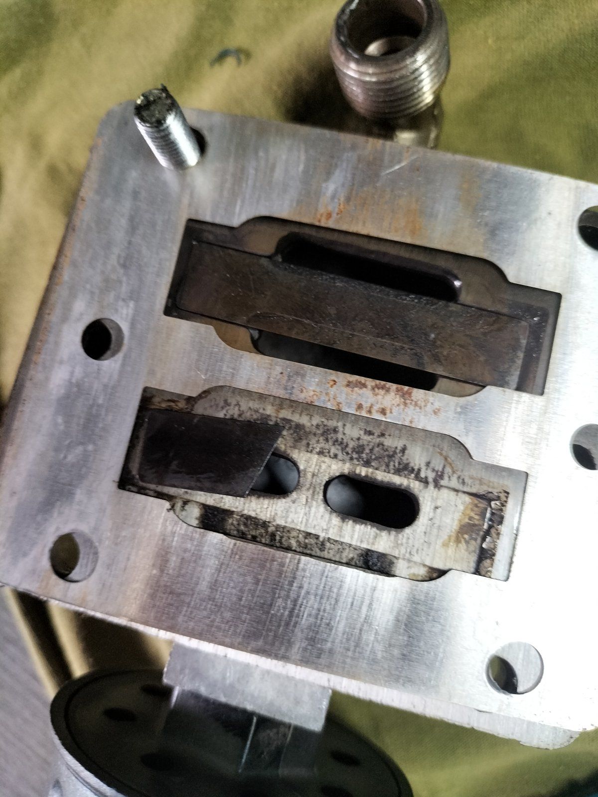

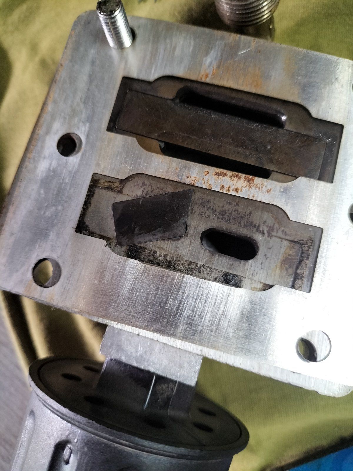

Kompressor 50l. Scheppach
Baute keinen Druck mehr auf bzw. ging bis 8Bar dann war schluß und der E-Motor lief weiter. Sollte aber bis 10Bar gehn. Hab mal den Deckel abgeschraubt und da kam ein Pleuel mit Kolben zum Vorschein. Angetrieben durch einen Keilriemen. Mal eben WD 40 drauf gesprüht und schon gings bis auf kurz vor 10Bar hoch. Ganz normal gearbeitet damit, und jetzt ist bei 4Bar schluß obwohl sich der Motor müht.
Will mir gerade Bremsenreiniger holen . Könnte das helfen?
Konnte helfen die 112 zu wählen ;)
Da klemmt wohl ein Flatterventil
Fehler gefunden, ein Federstahlplättchen hat's zerlegt.

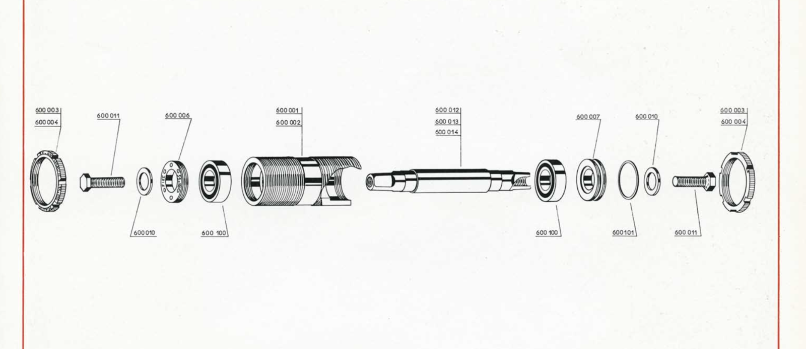

Wer kennt sich mit dem ersten Mavic 600 Innenlager aus und kann mir sagen wie man das rausbekommt. Entgegen den späteren Modellen die mit den Fasen arbeiten ist hier auf beiden Seiten des geschlossenen Innenkörpers (verzeiht meine unfachmännischen Ausdrücke) ein Gewinde. Wie dreht man das also raus? Mit Stirnlochschlüssel dreht man nur das 600 006 Teil raus, bringt also nix. Was ist der Trick?
