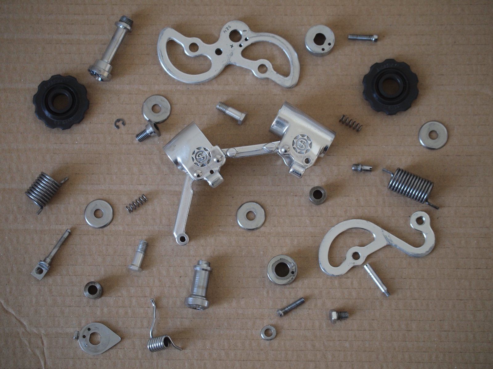

Endlich ein Schaltwerk wo beim Parallelogram noch nicht Schluss ist mit dem Zerlegen. Die Bastelfrage kommt dann ggf. beim Zusammenbauen.

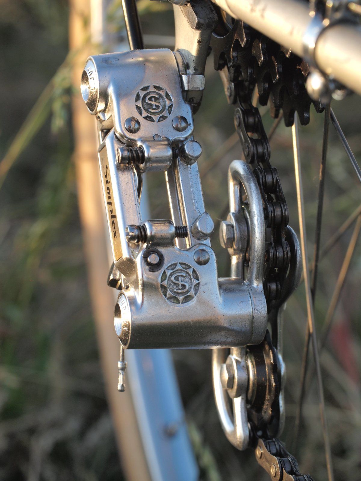

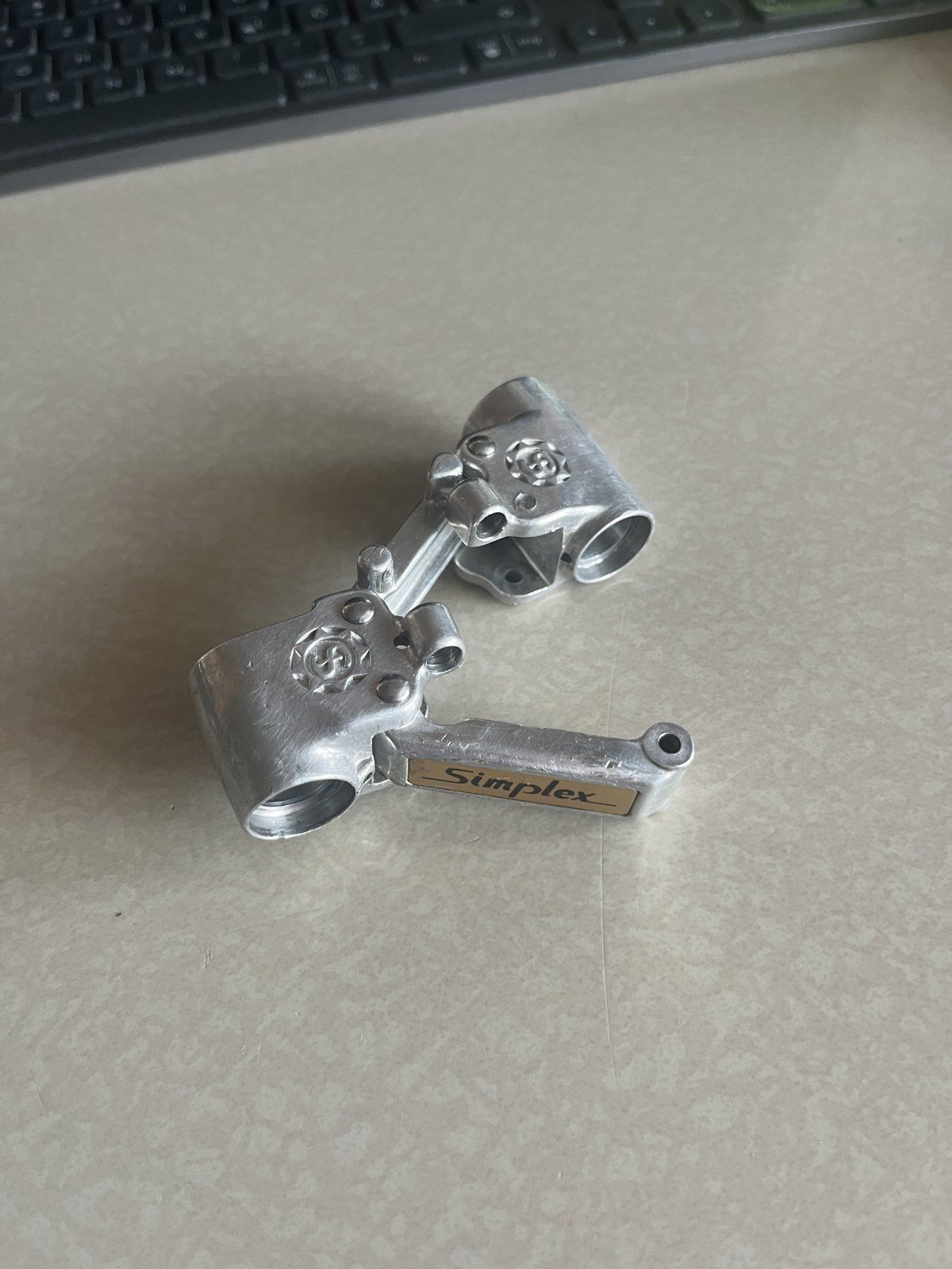

So soll es sein!
Die rot markierten Teile bilden die Befestigung am Schaltauge. Wird das ende des Bolzenz verstemmt wenn man endlich mit der Scheibe die Spannung aufgebaut hat?
"Verstemmt" klingt (aus meiner Sicht) ein wenig hart.
Die große Schraube im 2. roten Kreis von unten muss in das von zwei Seiten abgeflachte Rundloch der beiden Teile, welche sich im 1. roten Kreis von unten und im 1. roten Kreis von oben befinden, "reingedrückt", leicht "reingeklopft", etc. werden, abhängig davon, welchen Abnutzungszustand das Endstück der großen Schraube hat (welches in die beiden vorgenannten Teile rein muss).
