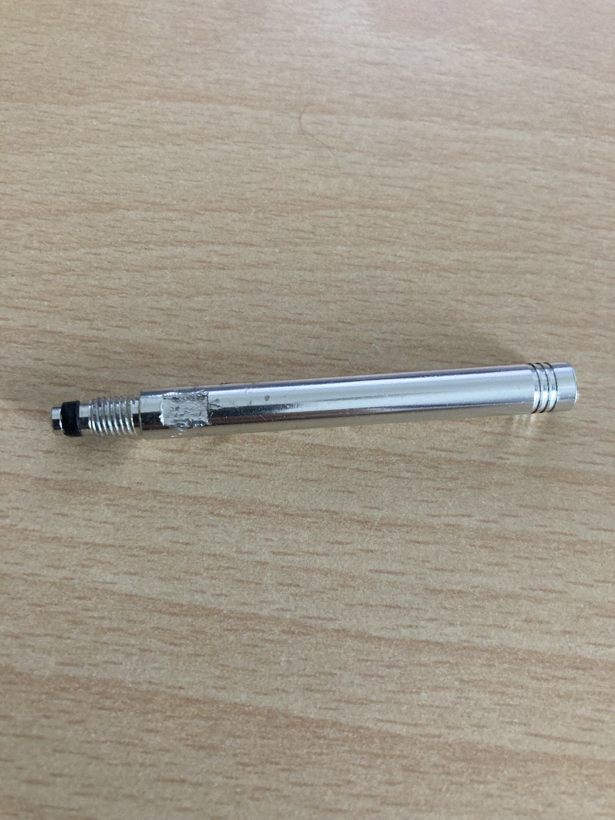

Da ist ein Minigummiring dabei der zwischen Ventil und Verlängerung gehört!

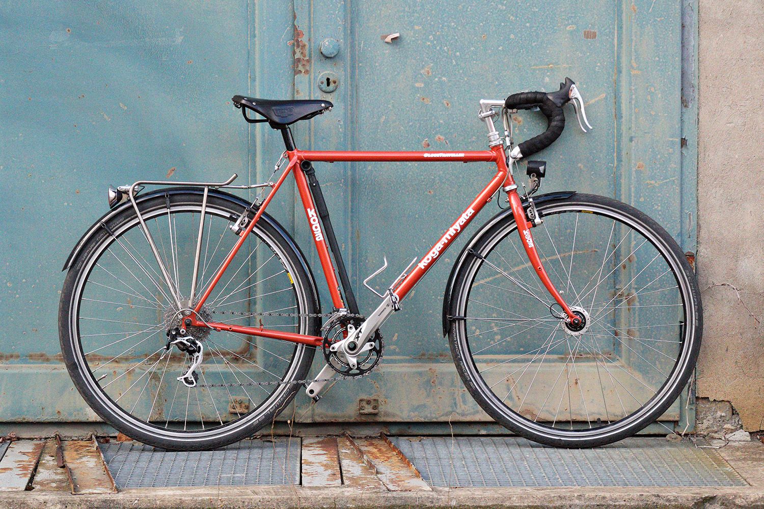

Was heißt verbastelt,eben nur für deine Bedürfnisse angepasst,is doch oKMoin, ich habe ein rotes Koga Miyata Adventure von 86, dass auf "Gravel" umgebaut ist.
Da es gerade leider unterwegs ist, ich hatte es bei meiner Schwiegermutter im Urlaub stehen gelassen und bekomme es naechste Woche wieder, kann ich keine guten Bilder machen.
Jedenfalls will ich ein wenig Richtung Alltagsrad/Randonneur damit gehen.
Reifen kommen jetzt x-one speed drauf.
Die Frage ist jetzt, welche Schutzbleche drauf passen. Habt ihr eine Empfehlung?
Gleiches fuer einen Gepäckträger mit dieser tieferen Haengeposition.
(Und ja, ich weiss, manche sehen das als uebel verbastelt).

Fuer meine Frau habe ich noch das passende Mixte mit dazu![]()
Die sind mein favorit: https://www.hebie.de/en/protection/mudguards/fixed-mudguards/alumee/Moin, ich habe ein rotes Koga Miyata Adventure von 86, dass auf "Gravel" umgebaut ist.
Relativ leicht und man kann seitlich eine Taschen einclippen.
Könnte optisch aber mit den Bremsen eng werden -eigentlich fast jedes Schutzblech. Falls die Perspektive nicht täuscht
Danke. Die 8kg je Seite sind allerdings nicht besonders grosszuegig.Die sind mein favorit: https://www.hebie.de/en/protection/mudguards/fixed-mudguards/alumee/

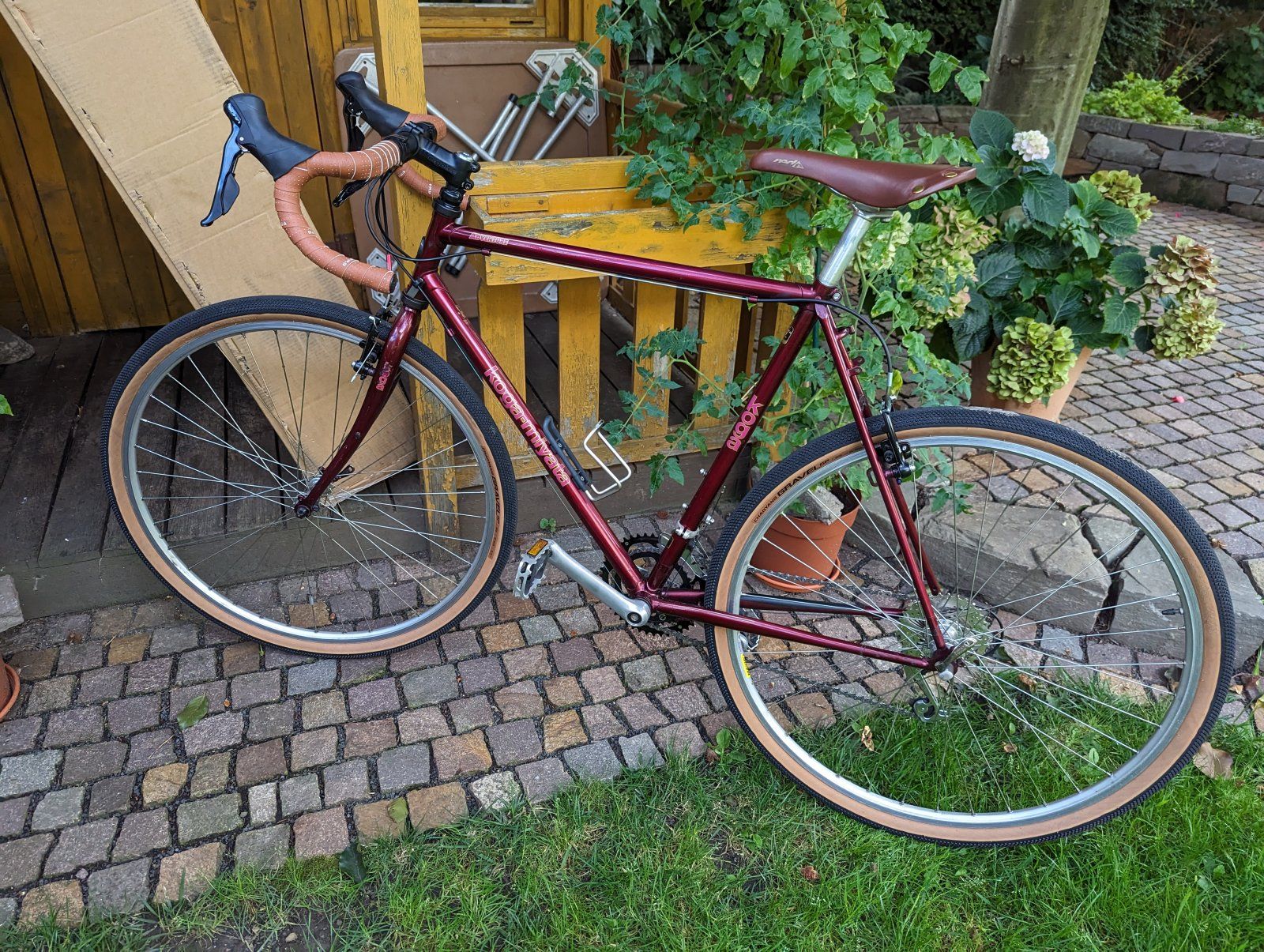

Hat was mit dem Gepaecktraeger.Hab am Globetraveller im Grund den gleichen Rahmen. Sind glaube ich auch recht einfache Hebie. Wollte ich auch immer mal ersetzen weil sie ein wenig zu kurz sind. Mit 35mm Reifen sieht das dann so aus:
