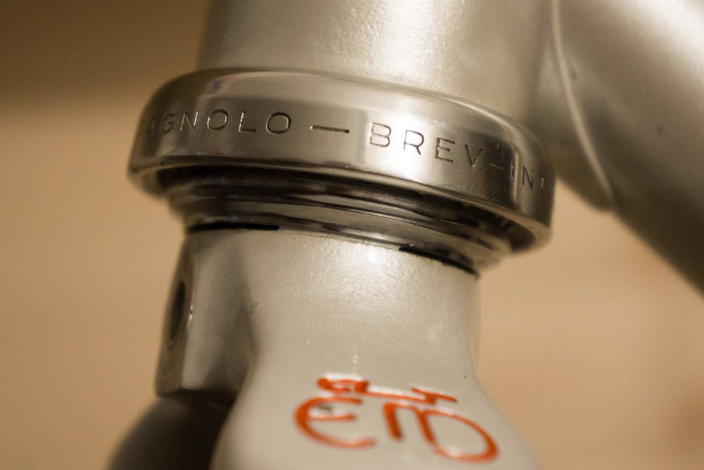

Wie sieht das von, nun, eher seitlich aus? Würde ein entsprechend passender O-Ring wegrutschen oder den Spalt abdecken?
Ein O-Ring würde wohl wegrutschen, die Fläche sieht konisch aus. Da braucht man wirklich eine Plastikscheibe.

ich bin gerade nochmal in den Keller "geflitzt" und noch ein Foto gemacht.
Nebenbei ist mir der Spalt unter dem Steuersatz aufgefallen, sollte ich mir da sorgen machen?

Es sind ein paar Rillen zu erkennen, aber ob dort ein O-Ring halten würde kann ich nicht beurteilen.jimmybob die Lücke sollte geschlossen werden. Ist da nich doch eine "Lippe für einen O-Ring?
Den Steuersatz hat ne Werkstatt eingebaut? Hm. Das Weiße im Spalt, ist das auch Fett? Eigentlich sollte da gar kein Spalt sein...
