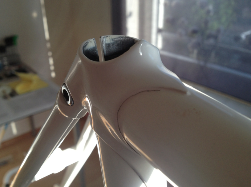

Bianchi-Hilde: Ich habe mal am Oberrohr und Sitzrohr kräftig gerüttelt und gezogen. Das Oberrohr sitzt bombenfest an dieser Stelle. Der Riss geht jedoch fast einmal ganz herum.

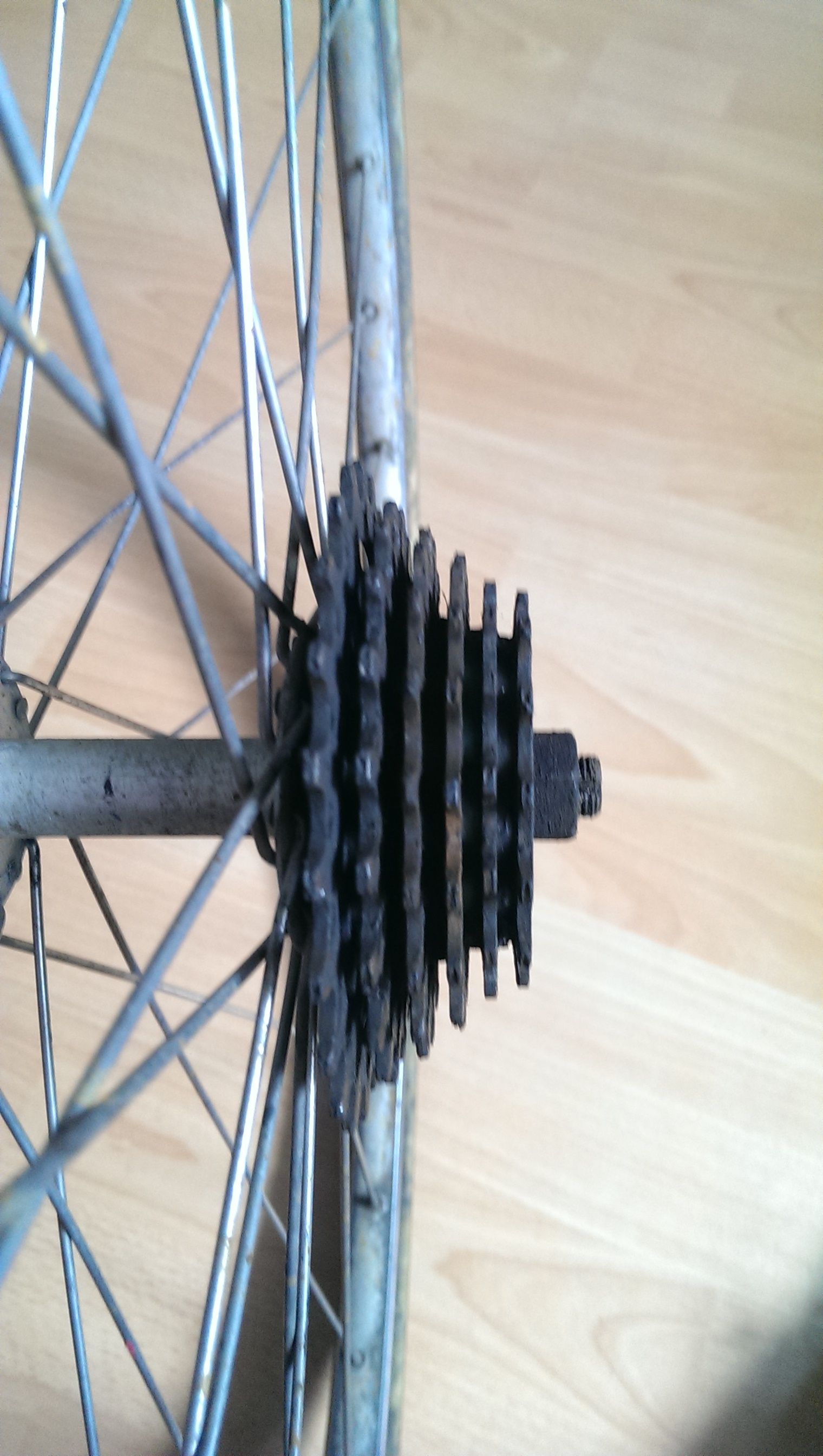

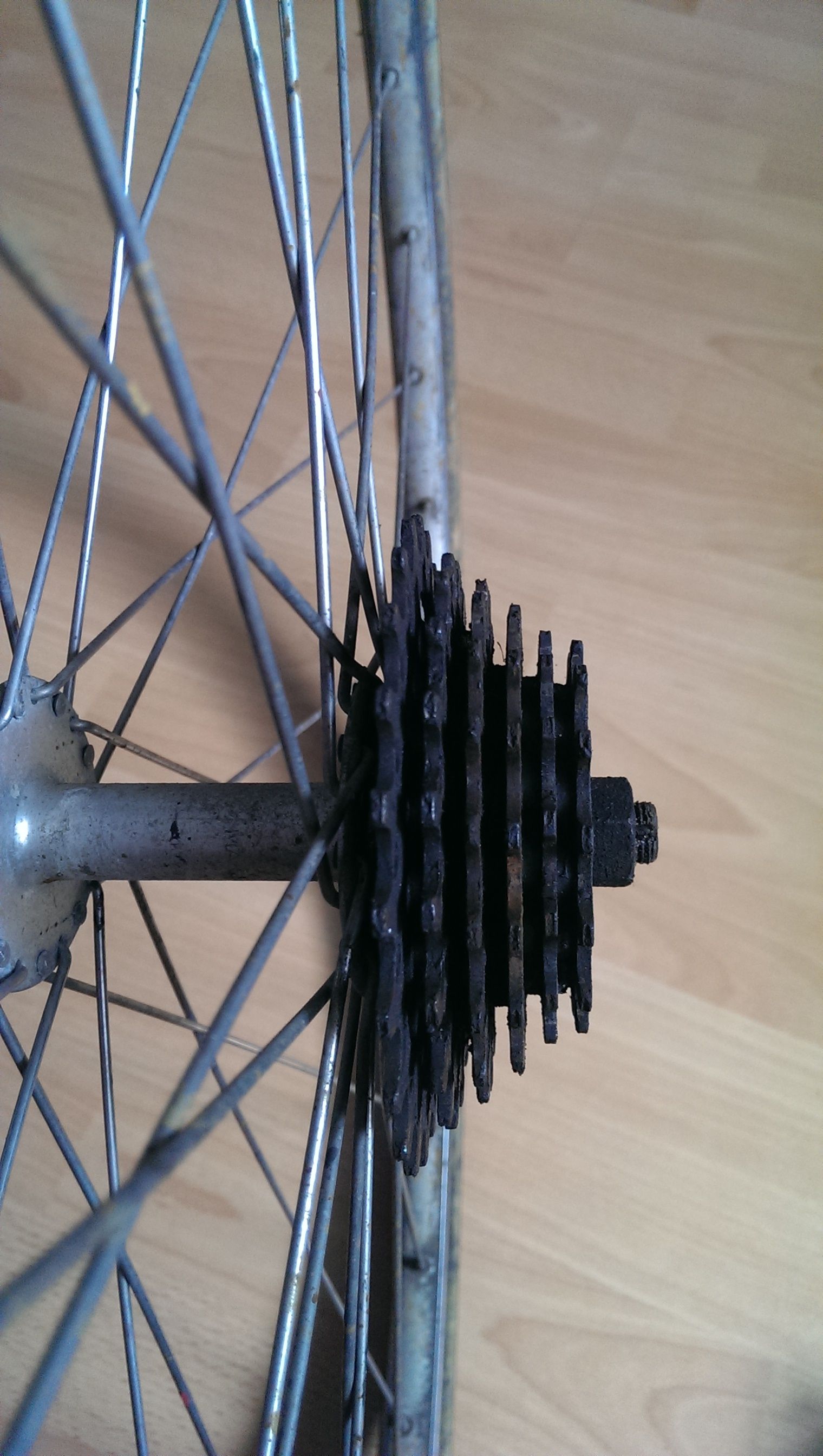

Moin, hab jetzt endlich ein Radl, jetzt gehts an überholen ;)
Wurde ein Peugeot 103 Course.
Bin da noch ein ganzer Neuling, auch generell mit Fahrrädern, wie krieg ich den raus welche kette ich da jetzt brauche?
Indem du deine Ritzel hinten zählst, und nach der Anzahl eine Kette suchst. Kette für 6-/7-/8-fach ist es wahrscheinlich....
Am besten ist noch ein Foto vom Ritzelpaket bei ausgebauten Hinterrad hier rein, damit man sieht ob es UG oder HG ist, je nach Alter des Rads.
Schöne Grüße,
stalky
okay, hier sind ein paar bilder von der kette und dem ritzel hinten, zeitlich kann ich es noch nicht ganz einordnen, glaube aber zu meinen es wäre ein pbn10 von anfang 80
:eek: Bevor Du irgendetwas machst, bitte erstmal ne ordentliche Reinigung und prüfe danach mal die Speichen auf festen Sitz.
Das ist weder Uniglide oder gar Hyperglide Zahnkranz , das ist ein Schraubkranz mit stinknormalen Zähnen , und da das ein Peugeot ist , tippe ich auf einen Maillard Schraubkranz , und da gehört eine simple Schaltungskette dran ohne irgendwelche Schalthilfen an den Laschen.
Bekommst du in jedem Baumarkt in schwarz für unter 10.-
Größe ist 1/2 x 3/32. x116 Glieder.
