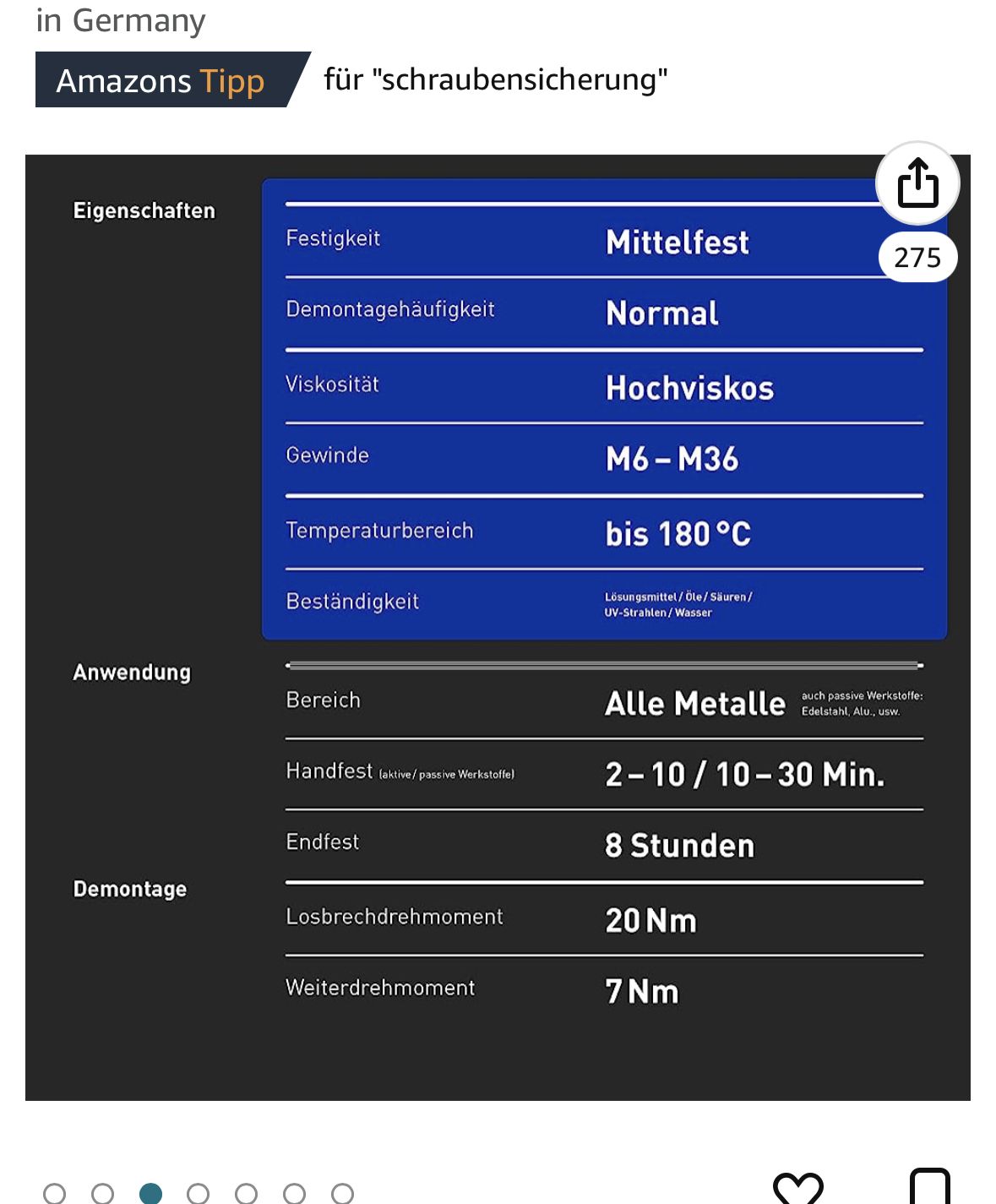

Moin zusammen, ich suche eine Schraubensicherung für meine Flaschenhalterschrauben (Alu-Rahmen). Ich hatte zuletzt schlechte Erfahrungen gemacht, es hat sich eine der Ösen gelöst; war super scheiße das zu reparieren. Ist dieses Produkt hier geeignet? Mir kommen die 20nm Losbrechmoment etwas hoch vor🙄😅

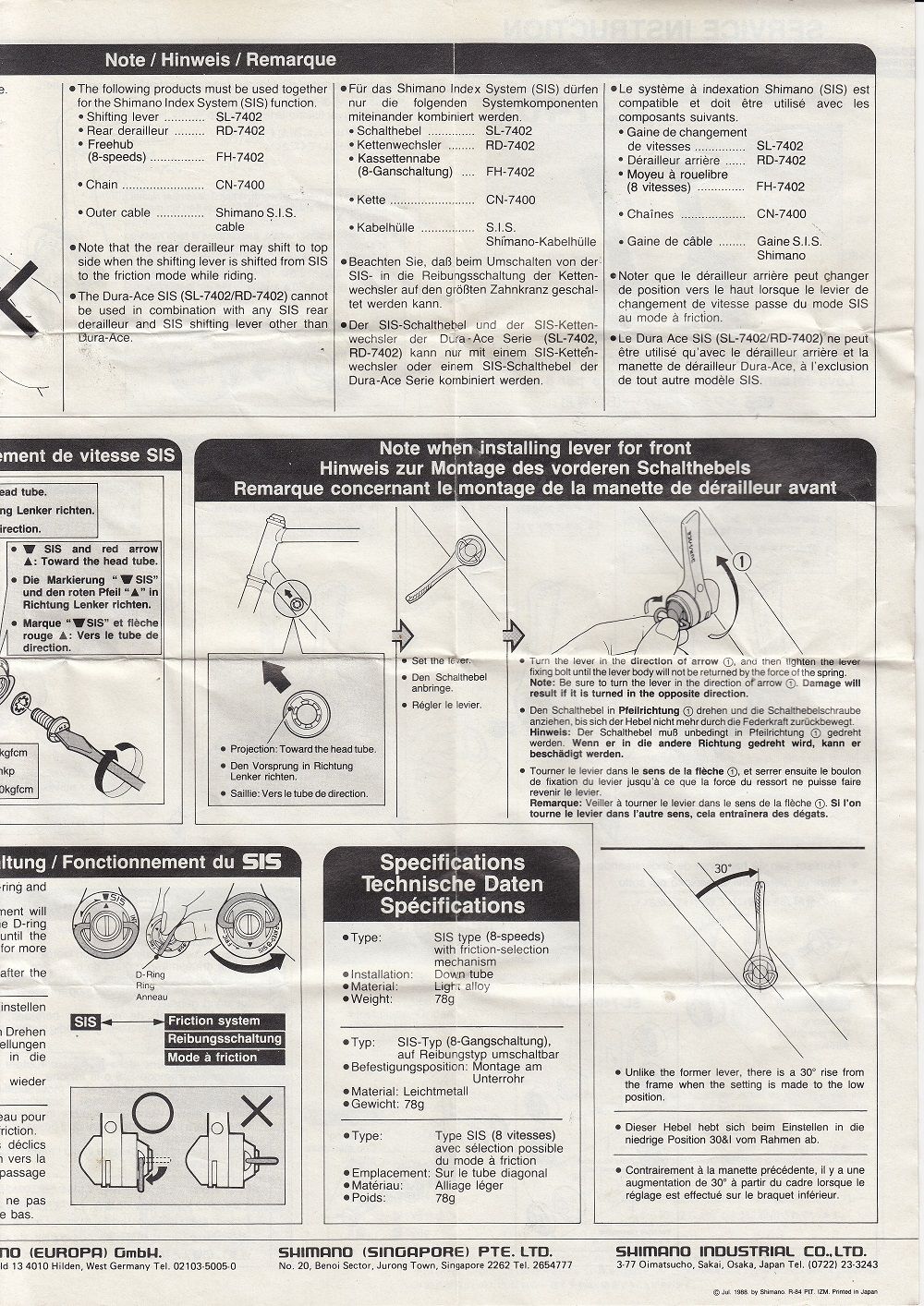

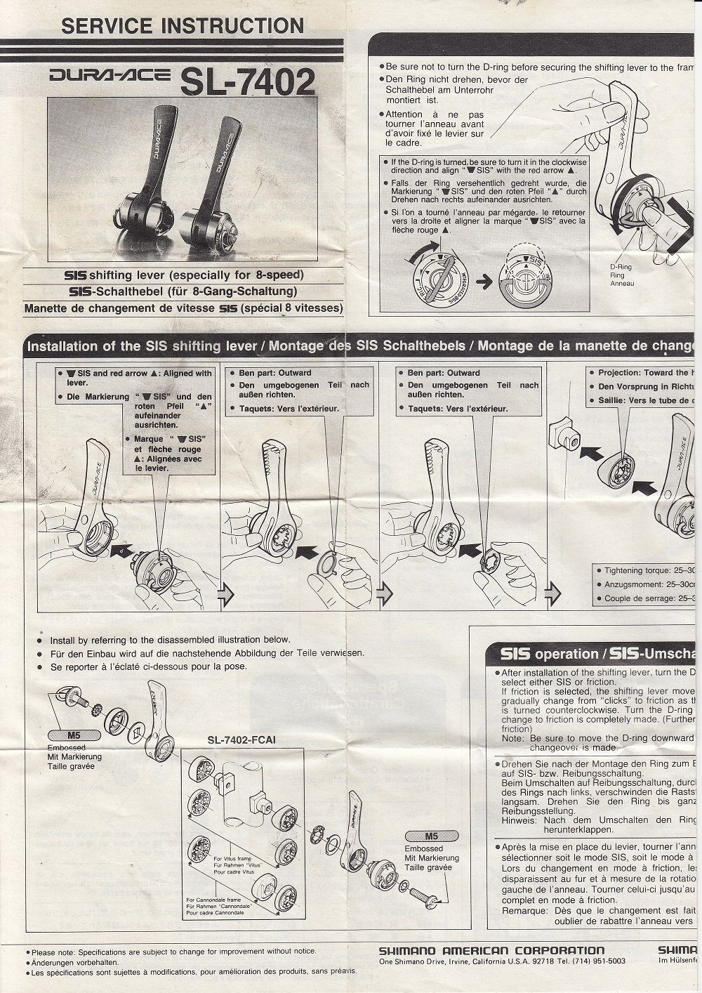

suche die Einbauanleitung für die Shimano Dura Ace S-7402 8fach - irgendwie war das was mit einer komischen Stellung des Hebels beim Einbau wegen des Anschlages ... Anschlag muss bei Stellung parallel zum Unterrohr sein - rechts hab' ich das gilt das auch für den linken Hebel für den Umwerfer ??? bin grad total von der Rolle - sorry
Ist links nicht ein federunterstützter Friktionshebel, der quasi im Vollanschlag (großes Blatt) montiert werden muss, damit er Dir später beim Schalten helfen kann ?
Und kleines Blatt ist auch nicht parallel zum Unterrohr, sondern etwas hochgestellt, damit er einfacher zu greifen ist ?

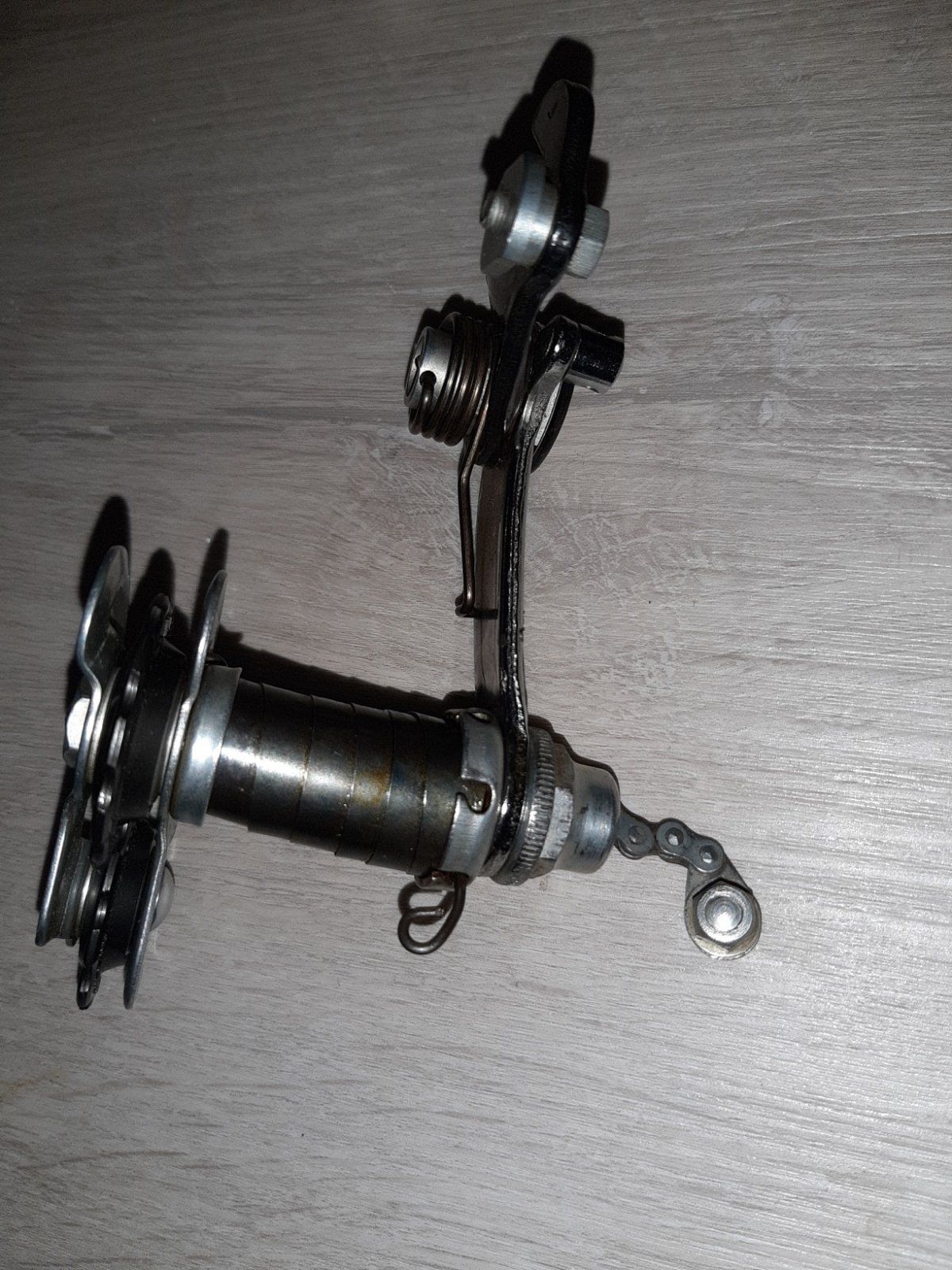

Guten Abend zusammen
ich benötige mal wieder Antworten 😂 auf Anfängerfragen. Danke fürs schauen !

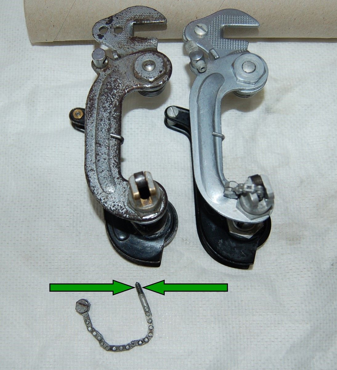

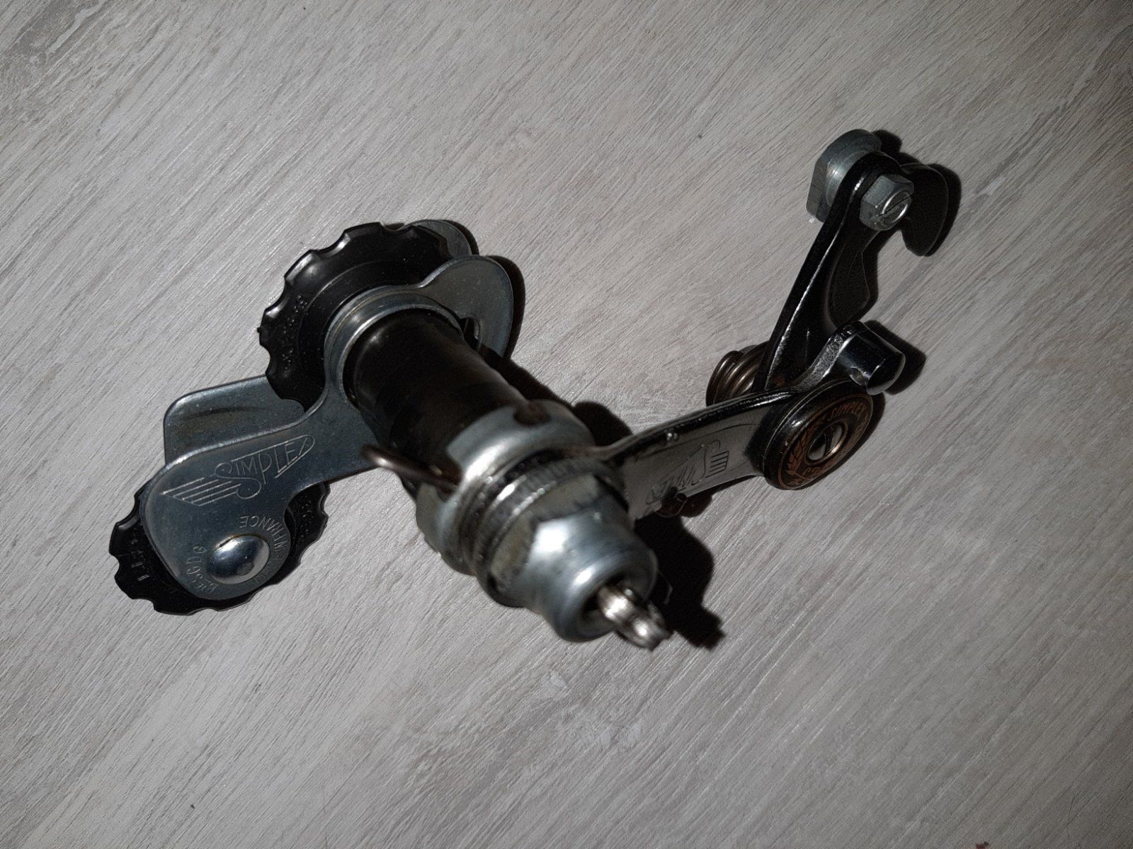

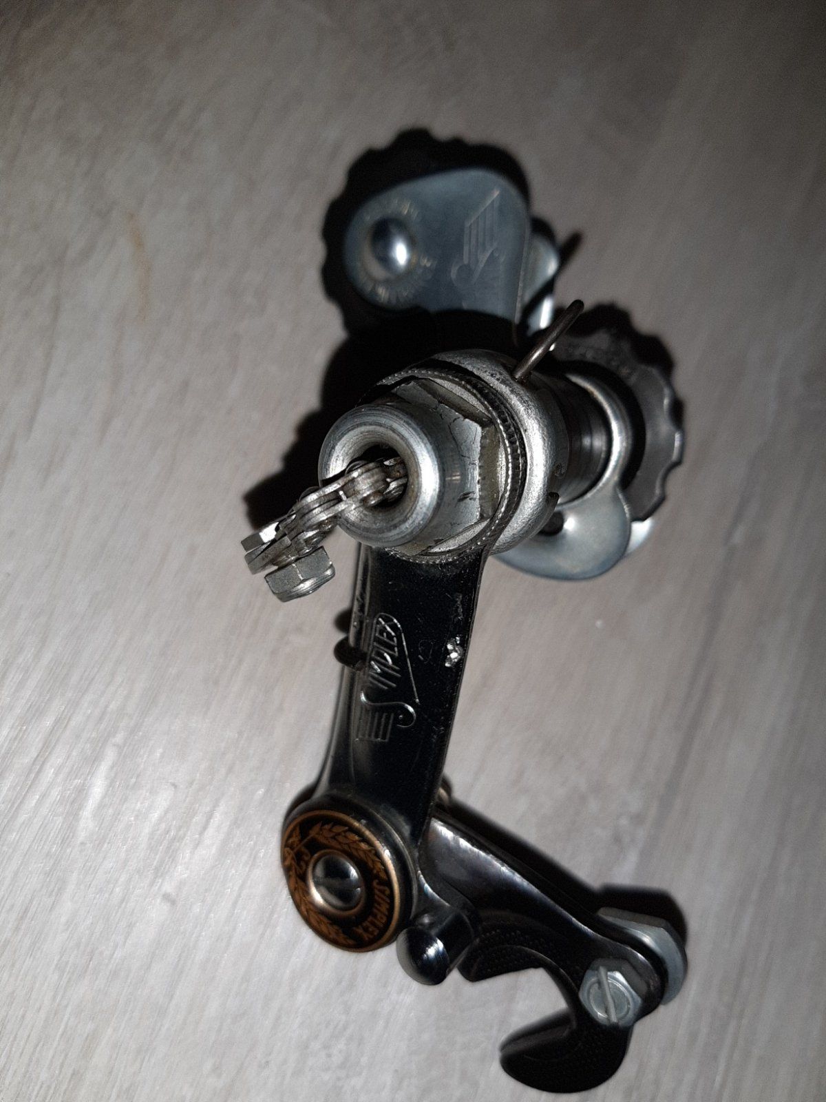

Frage: Kann man dem Schaltwerk auf den beigefügten Bildern ansehen wieviel Gänge es schalten kann? Und wieviel wären es (Falls man es erkennen kann)?

Grüße Dich, VERMUTUNG!
Drei Gänge wird es wahrscheinlich schaffen.
Ob vier oder gar fünf? Drück doch mal zusammen und messe - dann weißt Du es genauer. Geht vermutlich besser zu zweit.
Sehr schickes Werk ist das allemal. 😍 Und aus Neugier gefragt: Wie stark ist das Gewinde des Zugkettchens? Ähnlich wie F&S oder SA? Oder gar dicker?
Gruß aus dem Wein/4, André.

@Canasso Danke erstmal. Der Abstand verringert sich von 29 auf 15 mm. Die Kette ist mit einer M5 Schraube befestigt. Oder was genau soll ich messen ?

Von 29 auf 15 bedeutet also einen Weg von 14 mm - und eingedenk dass solch älteren Werke ganz gerne auch für Breitkette konzipiert waren dürfte das eher ein Zweigang sein. Wie bereits geschruben: Vermutung!
Ich habe hier ein Dreier-Paket aus den ca. 40er Jahren mit einer Stärke von ca. 17 mm, das würde auch eine Breitkette vertragen.
Das da meine ich:

@Canasso es sind 5mm, ich hab nochmal gemessen.

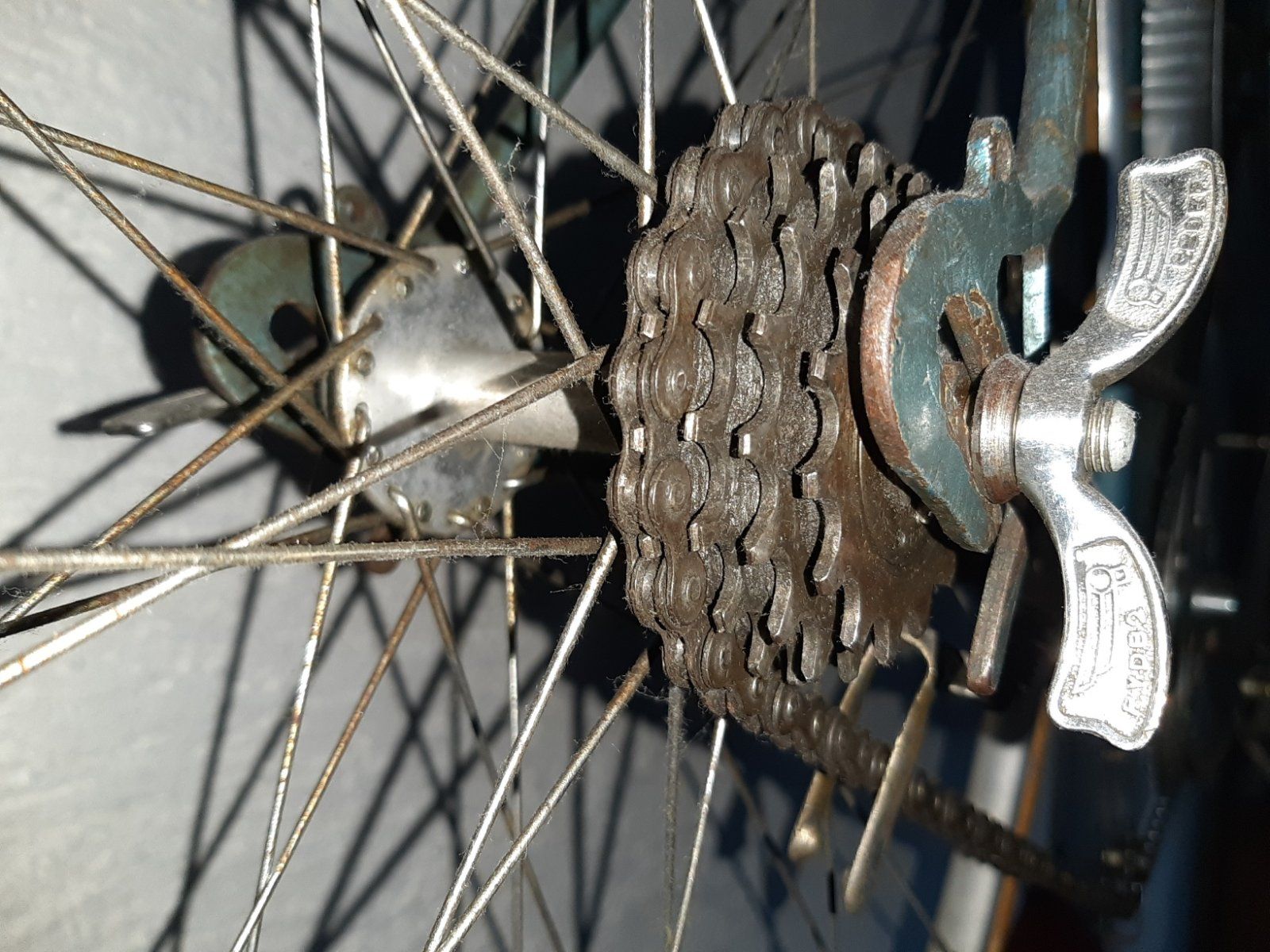

@Herbert 2020 : Es scheint tatsächlich für 3 Gänge zu sein. Ich habe einen Renner mit einem 4 fach Kranz aus den 40ern, bei dem 14 mm 3 Ritzel gut überdecken würden.
Vielen Dank euch - es ist immer wieder ein Vergnügen 😃👍👍
Anbei noch ein Bild des besagten 4er Kranz, den ich aber nicht benutzen kann.

hier wird nach unten montiert und dann gegen die Uhr nach vorne gedreht (... s. unten Seite 2)

Such mal bei si.shimano.com nach sl-7401. Da wird das beschrieben
Edith: Gridno hat es ja schon gepostet
