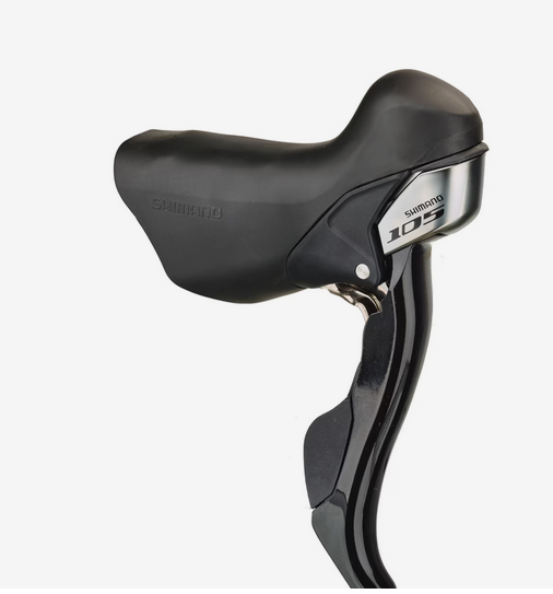

Ist der Shimano 105 Schaltbremsgriff STI 5700 10fach kompatibel .....
.... mit den 10fach Schaltwerken von Shimano Ultegra 6600/6700 und Dura Ace 7700/7800
.... und mit den Shimano 10fach Kassetten von Ultegra , XT und Dura Ace ?
Danke für Infos .

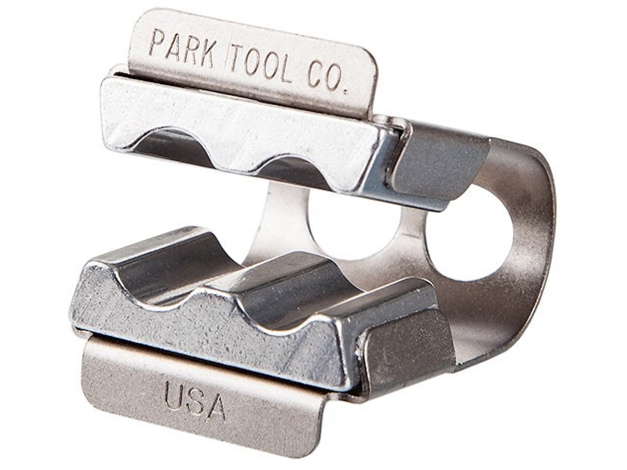

Meinst Du so etwas?
Wenn ja, nennt sich das "Achsenhalter AV-1" (zumindest bei ParkTool).
Danke für Infos .

Ja, isser.
Er it aber zugleich berüchtigt schwergängig zu schalten. Die erste Generation Shimano STI ohne Wäscheleine war da nicht so toll.
Danke für diese Info .
Zu der Schwergängigkeit noch ´ne Frage:
trifft das nur für die ST 5700 Modelle zu ? Ist diese Schwergängigkeit auch noch bei dem Folgemodell ST 5800 vorhanden ?
Edit: Upps , ich fürchte , die ST 5800 Schaltbremsgriffe sind bereits für 11fach Schaltungen , oder ?
Die Folgemodelle waren besser. Das gilt nicht nur für die 105, bei der DA war's genauso. Shimano hat damals extra neu beschichtete Züge auf den Markt gebracht.
Ich kann die aktuellen 10-fach Tiagra empfehlen. Merke keinen großen Unterschied zur 11-fach Ultegra. Das passende Tiagra Schaltwerk bekommt man auch mit langem Käfig häufig um oder sogar unter 20 Euro in den Kleinanzeigen.

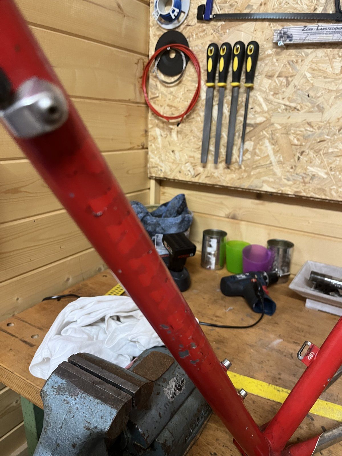

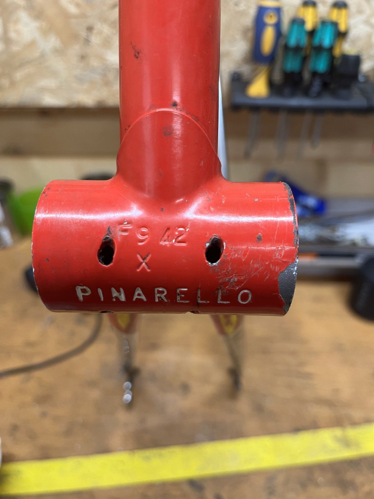

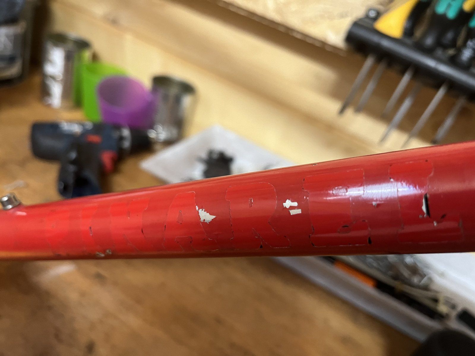

Heute mein erstes Pinarello erworben. Der Lack platzt leider recht großflächig ab. Chrom ist noch sehr gut. Was also tun?
a) Patina, so lassen
b) Lackieren lassen
c) selbst ausbessern
Es ist „nur“ ein Asolo (Cromo), welches aber sonst ganz gut in Schuss ist.
Was wäre euer Decal-Tipp?
Ich denke wieder absolut passgenau auf die noch dunklen Buchstaben-Untergründe wird nicht sauber aussehen.
b) Lackieren lassen
Bisschen aufpolieren, neue Decals drauf und fertig. Hauptsache der Chrom ist noch bling-bling. Meine Meinung.
b) Lackieren lassen
Pulvern!
