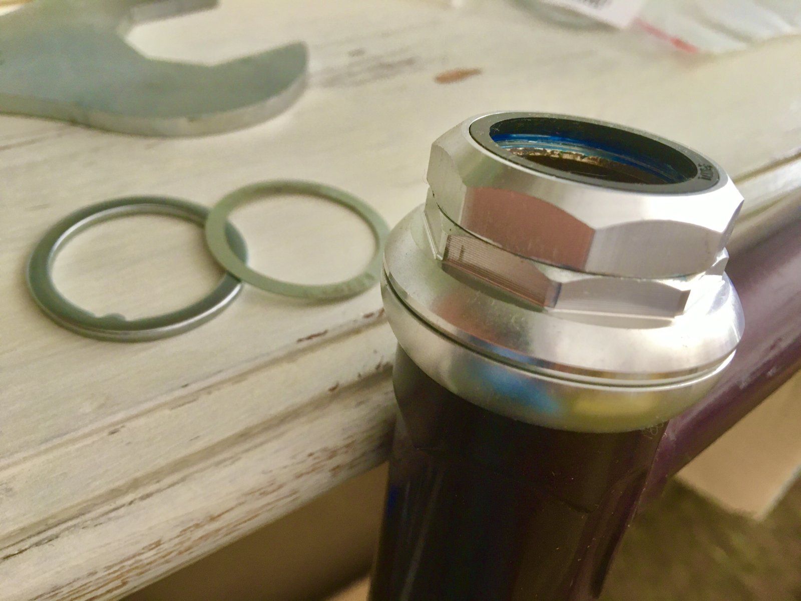

Keine Bastel-Frage , sondern eine Bastel-Antwort:
Wenn’s mal sehr eng wird......
( ..... also nicht zum Monatsende im Portemonnaie, sondern ..... )
.... im Steuersatz mit den wenigen verbleibenden Gewindegängen für die obere Kontermutter.
Einfach den „dicken“ meist 2mm starken Zwischenring (links) weglassen und dafür einen superflachen 0,25mm Spacer (Mitte) einsetzen . Erst dann die Kontermutter fest anziehen.
Gebraucht und gefunden bei bike-components.de für € 2,99 . Gibt´s in 1 Zoll und 1 1/8 Zoll .

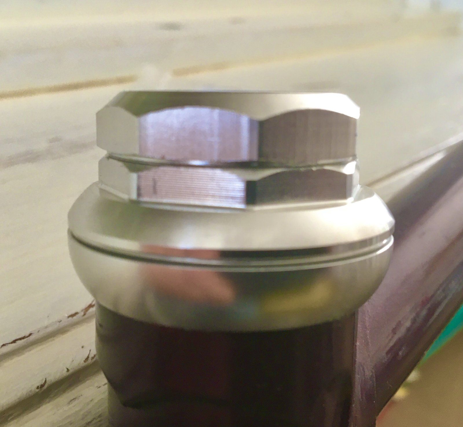

Und fest ist der Steuersatz
Oder wenn es ganz, ganz, ganz eng wird: Den Zwischenring komplett weglassen. 😁
Äähmmm .... kann man machen , muss man aber nicht .
Jedenfalls wenn die Lagerschalen und die Kontermutter ( wie häufig ) beide aus Alu sind , dann besteht beim Kontern die Gefahr , dass dabei zwischen Kontermutter und Lagerschale so richtig Material "gehobelt" wird .

Danke für den Tip. Und was da so blau durchschimmert. Ist das Loctite mittelfest ?

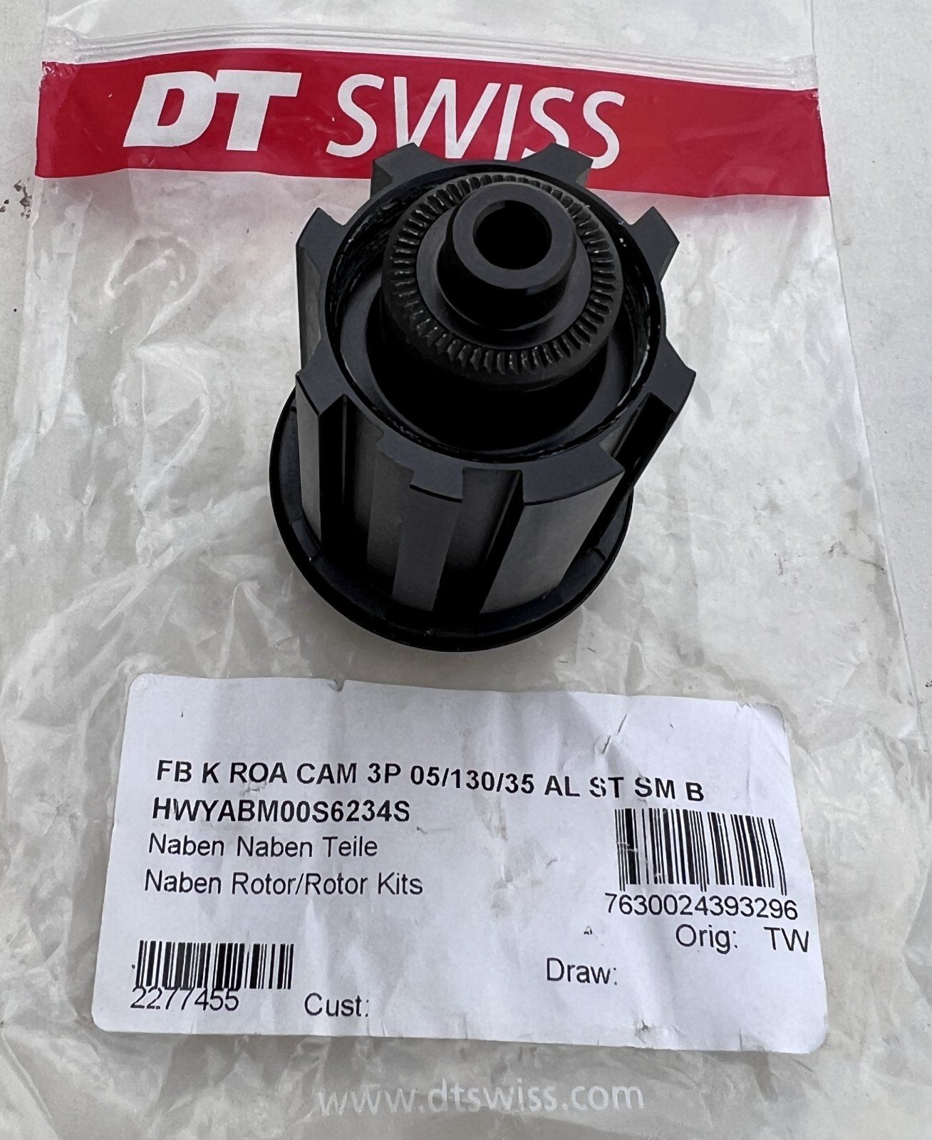

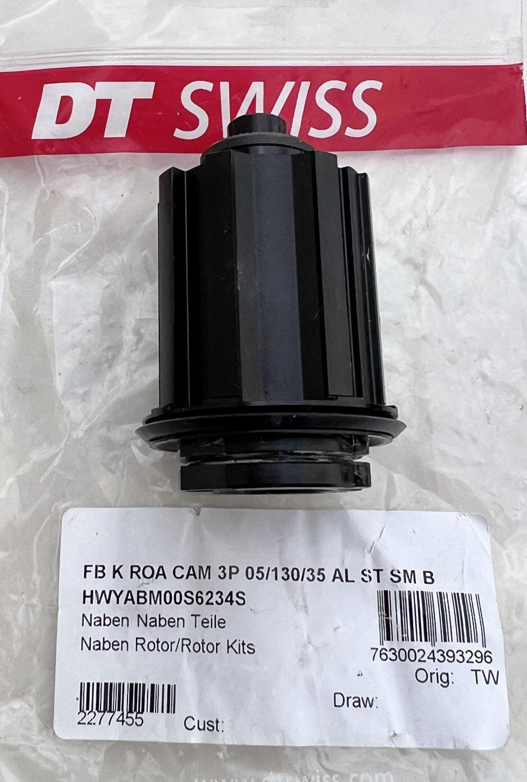

Kann mir jemand sagen, ob dieser Freilauf hier...
DT Swiss Rotor Freilauf 10-Fach Campagnolo 3 Klinken neu
Fehlkauf, nur einmal montiert, nicht gefahren.
VB 25€ plus Versand 4€
Anhang anzeigen 1241874Anhang anzeigen 1241875
... zu dem Systemlaufradsatz R1700 paßt? Er saß wohl auf einer DT Swiss 240er-Nabe. Bislang gefunden habe ich nur die Angaben zu einem anderen Freilaufkörper (https://www.bike-components.de/de/D...r-Shimano-Road-11-fach-Ratchet-System-p33295/), die darauf hindeuten, daß 240er-Nabe und R1700er-LRS einander entsprechen.
Ergänzungsfrage: Oder sollte ich einfach die 10fach-Shimano-Kassette mit ein paar 9-fach Spacern auf Campa-10fach anpassen?

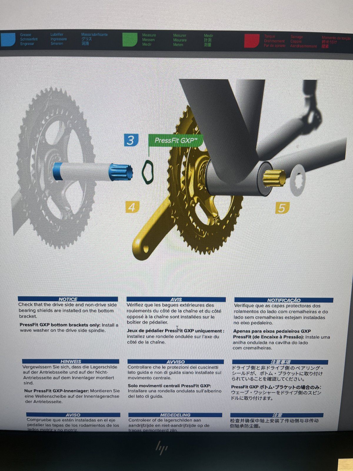

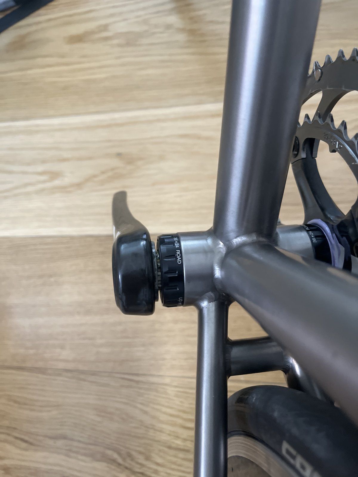

Servus!
Ich werd mich glaub ich parallel mal an diene neueren Forenabschnitte wenden (>1990) aber wahrscheinlich wisst ihr hier auch Bescheid
Folgendes: ich habe aus meinem Rahmen das Tretlager ausgebaut und wechsle grad auf einen neuere Gruppe. Das Lager mit seinen 70mm hat ein ITA Gewinde. Wenn ich jetzt das neue Lager für Hollowtech II einschraube und die Kurbel (SRAM 10fach GXP) hineinschiebe, passt das zwar, ich kann aber die Kurbel nicht soweit festziehen, dass das alles auch nur annäherungsweise zusammenkommt und Spielerei wäre.
Die SRAM homepage sagt mir m.E. Dass da nicht zwischen muss …. Bzw. Ich weiß nicht was die mit der weißen Scheibe rechts neben der 5 meinen und mit „Lagerschilde“ Wisst ihr da mehr?
Besten Dank schon einmal

Die Anleitung (das Bild) ist für Pressfit und nicht für ITA. Mir würde spontan nur einfallen, daß Du möglicherweise die Lagerschalen beim Einschrauben vertauscht hast (links und rechts bzw. drive/non drive).
EDIT sagt: Unwahrscheinlich, da sonst die Welle nicht durchgeht
EDIT sagt: GXP Road ITA ohne Distanzringe (Spacer)
Hast Du eventuell eine MTB Kurbel verbaut ? Dann benötigst Du zwei Spacer
Danke!
Ich hab die Lösung…. Hollowtech II ist ungleich GXP. Hab schlicht das falsche Lager…..
