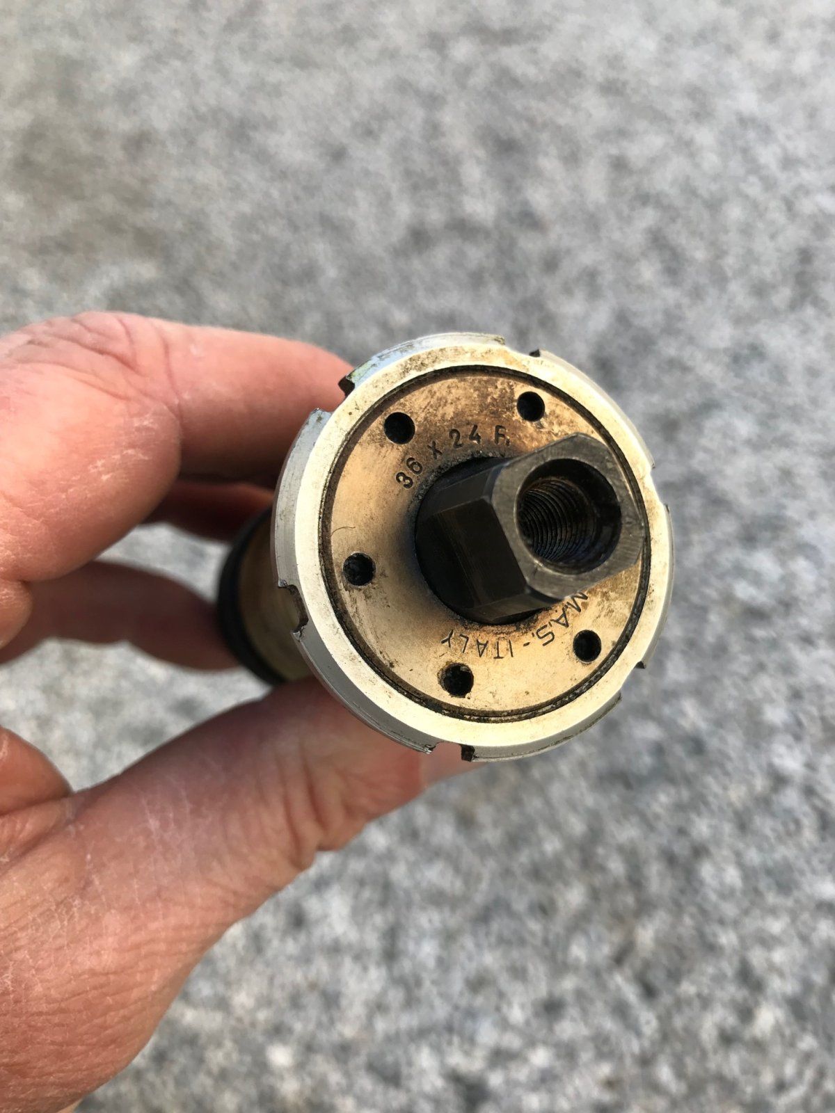

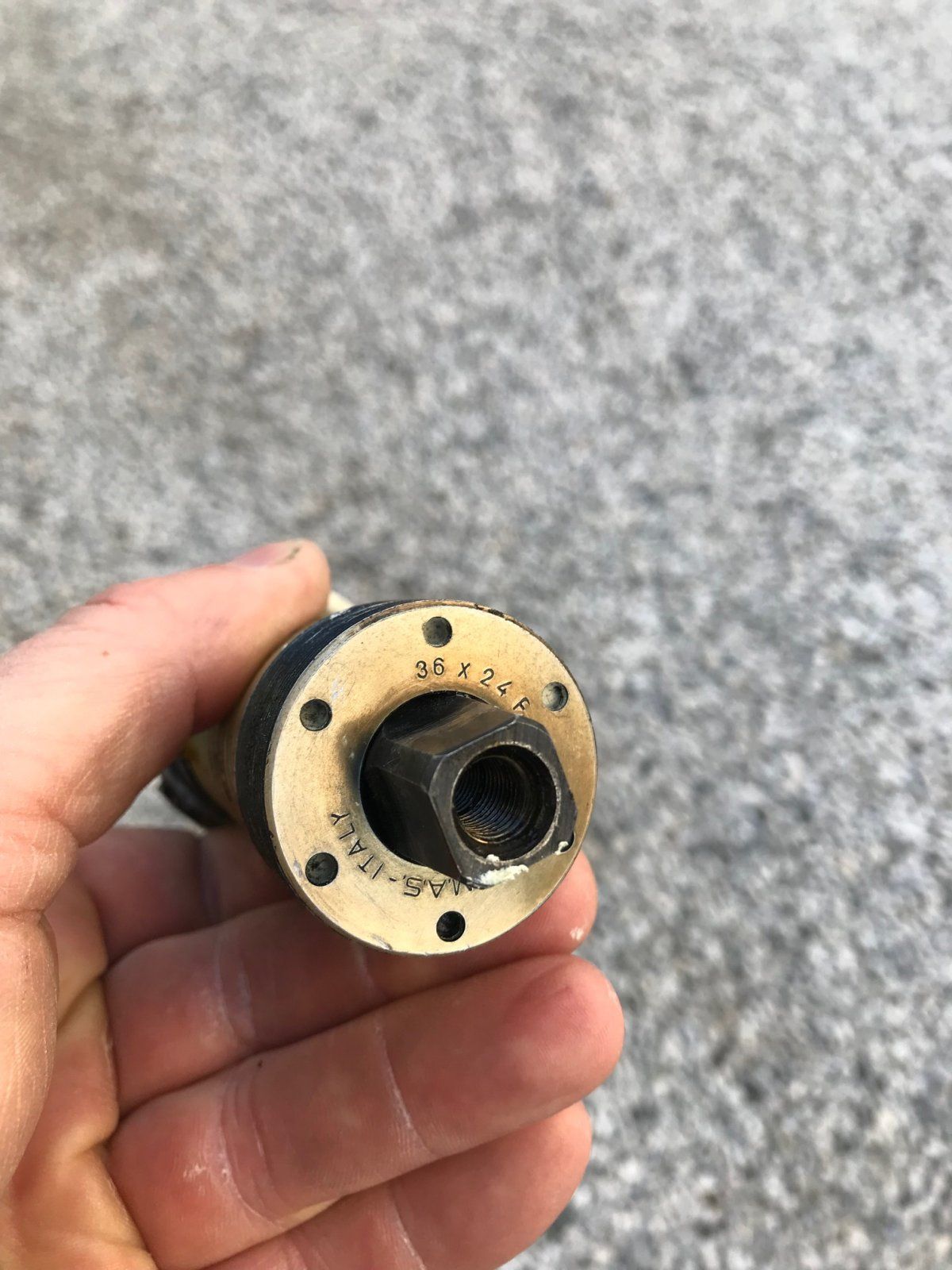

c) Gibt es irgendwo Erfahrungsberichte wie man ein Ultra Torque Lager ohne das benötigte Werkzeug lösen kann?
Zu c)
Lagerschale oder das Lager selbst (ist auf der Welle gepresst) ?
Ich habe letztes Jahr beides an meinem Plastikrad getauscht.
Dazu habe ich mir günstig einen Abzieher (für das Lager) ein eine Spezialnuss (für die Lagerschalen) gekauft. Damit gab es keine Kratzer oder irgendwelche Beschädigungen.
Ich denke, die Lagerschalen bekommst Du mit der Wasserpumpenzange ab. Aber nur mit Kratzern.
Die Lager selbst gehen mit dem Schraubstock auch ab. Man muss nur unbedingt daran denken, dass da eine kleine Sicherungsscheibe ist, die die Lager hält.
