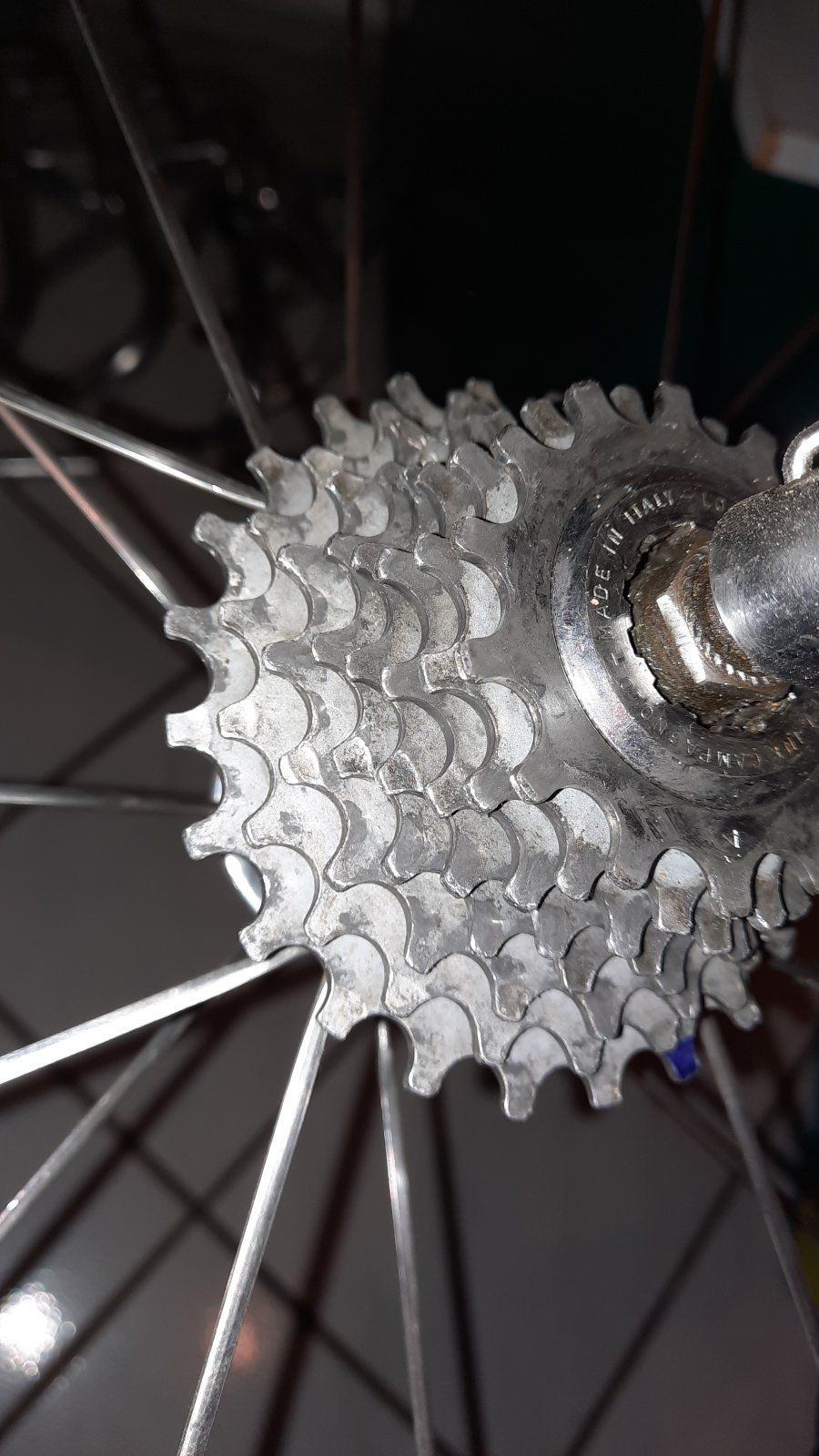

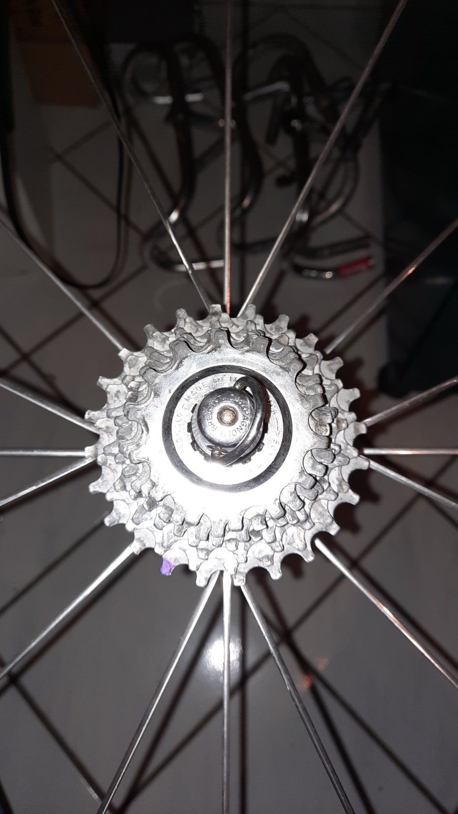

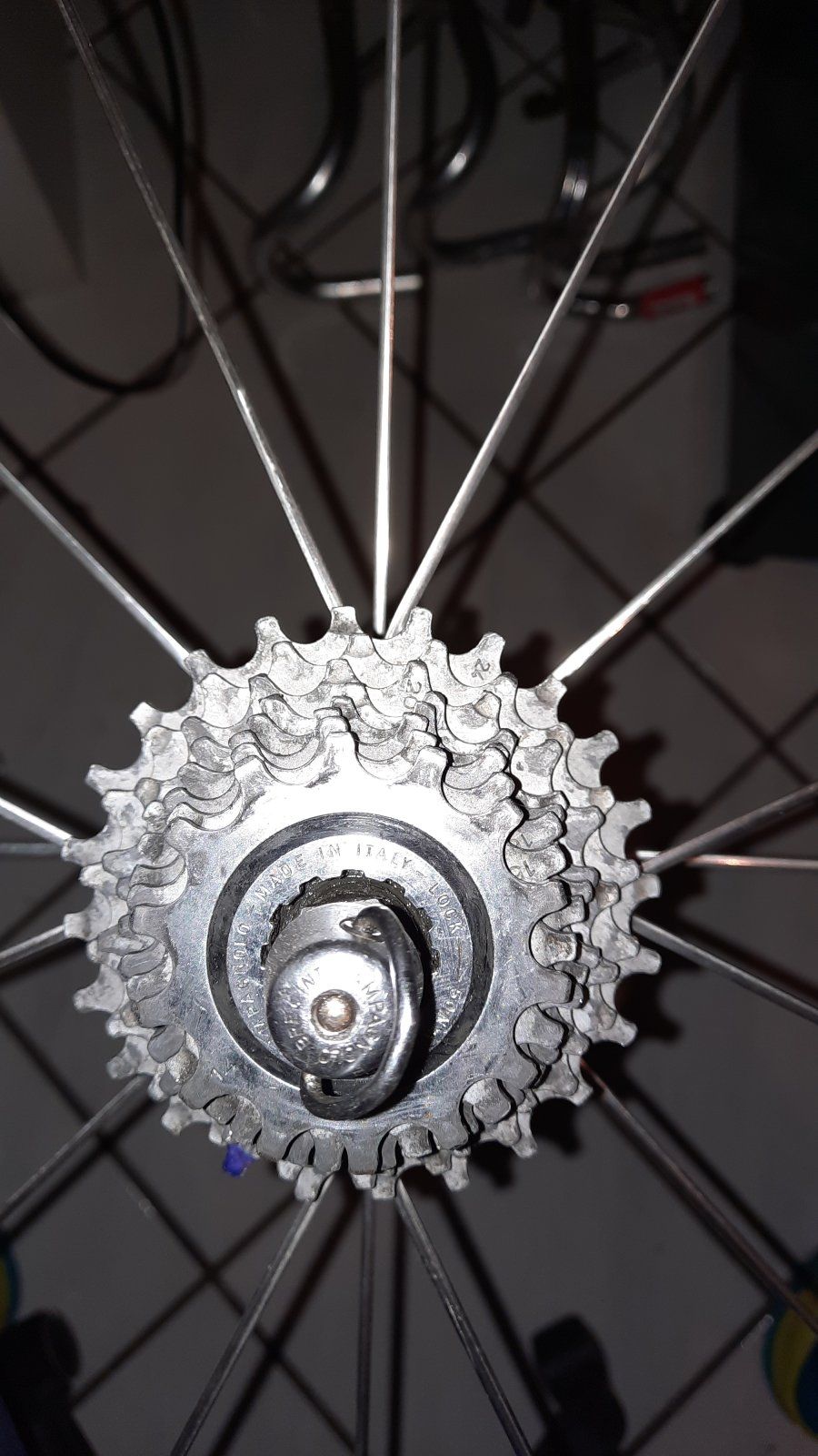

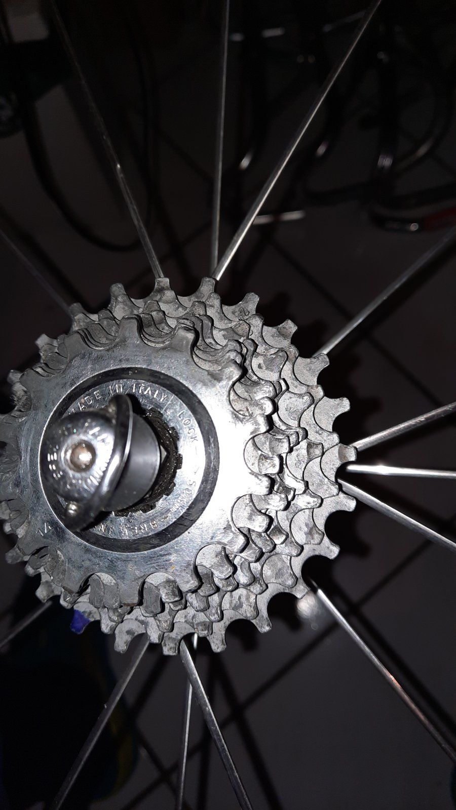

Hab ein neues Rad zusammengebaut und möchte 8-fach mit Rahmenschalthebeln (Friktion) schalten. Bei der ersten Ausfahrt heute griff die Kette hinten oft nicht / rutschte durch.
Vermag jemand was zu den Zähnen zu sagen? Sind die zu sehr runter?
Und: Kann das auch daran liegen, dass der Schalthebel nicht fest genug war? Den hab ich jetzt auch nochmal deutlich fester angezogen.

Die Kette ist neu?
Auf dem Montageständer gekurbelt aber ohne Last funktioniert es vermutlich und unter Last auf der Straße rutscht es durch?
Wenn ja, dann sind die Ritzel verschlissen. Sowas hatte ich auf einer früheren FdG (Lünen) auch mal. Die ersten Kilometer war da nichts und gegen Ende ließen sich zwei Ritzel hinten (die ich meistens benutze) kaum mehr verwenden. Man könnte jetzt eine etwas benutzte Kette nehmen und die Ritzel vollständig runterfahren aber das ist eigentlich Pfusch.

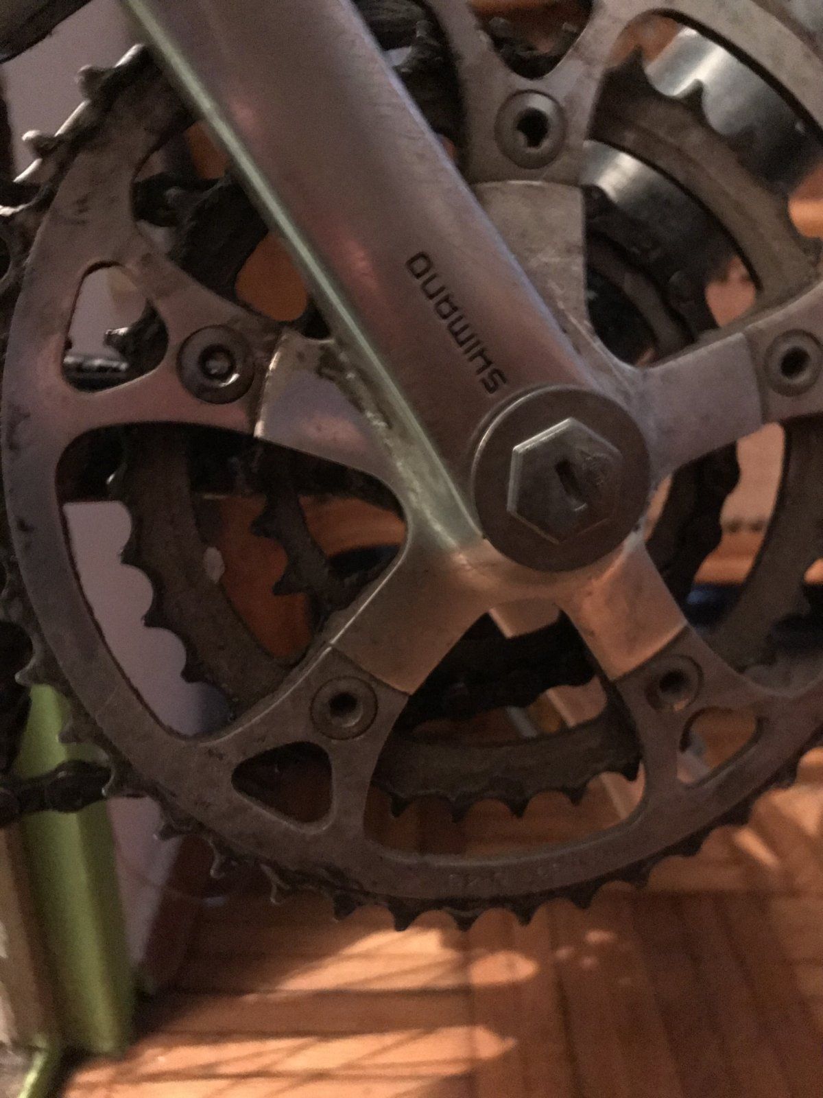

ISO-Vierkant Kurbel auf ein ISO-Vierkant Innenlager, passt das so? Mir kommt sas im Vergleich zu anderen Rädern vor, als ob die Kurbel nicht weit genug draufrutscht?:
Danke und Lieben Gruß
Maximilian

Die Zähne sehen eigentlich noch gut aus, treten die Probleme in allen Gängen auf, zumindest die leichten sollten ohne Probleme gehen, oder evtl steifen Kettenglied.
Wenn ja, dann sind die Ritzel verschlissen. Sowas hatte ich auf einer früheren FdG (Lünen) auch mal. Die ersten Kilometer war da nichts und gegen Ende ließen sich zwei Ritzel hinten (die ich meistens benutze) kaum mehr verwenden. Man könnte jetzt eine etwas benutzte Kette nehmen und die Ritzel vollständig runterfahren.
Genau, auf dem Ständer ist es perfekt, aber unter Last rutscht es.
Ich hab jetzt, wie ich schrieb, den Schalthebel nochmal straffer gestellt / angezogen, und probiere es morgen so nochmal. Falls es nicht geht - dann muss eine neue Cassette her. Danke für die Hilfe!
Eigentlich auf allen Ritzeln bis auf dem kleinsten.
Daher hoffe ich ja immer noch auf ein "Es lag nur am zu lockeren Schaltzug." 😆
