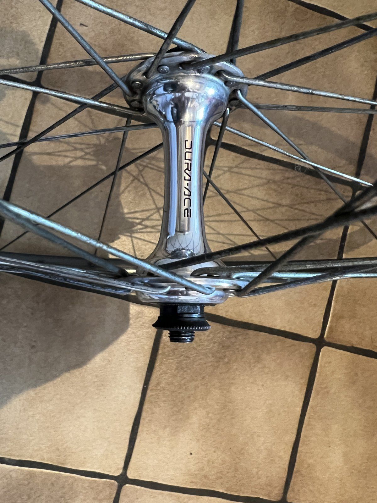

Kurze Frage: Hab hier eine Dura-Ace 7400 Vorderradnabe mit 100mm Einbaubreite. Gabel-Enden sind allerdings 107mm (warum auch immer??). Ist eine Alu Gabel. Auf der Nabe wäre noch Platz für Unterlegscheiben, allerdings würde dann quasi kein Restgewinde mehr übrig bleiben, auf die die Gabel sich stützten könnte:Anhang anzeigen 1224027
Ist das ein Problem, bzw. hat jemand eine andere Idee?

Das hab ich mir schon gedacht, die Frage zielt eher auf kreative Ideen ab wie ich das sonst lösen könnte. Gabel zurück biegen ist mit Alu eher ungünstig. Kann man die Nabenachse durch eine längere ersetzen o.ä.?
Bei alten Alugabeln, die irgendwie faul sind, wäre ich vorsichtig mit kreativen Ideen. Entweder man findet heraus, was mit der Gabel wirklich los ist und kann ein Problem verläßlich ausschließen oder man fährt besser eine andere.
Die zwei Probleme hier: Die Gabel hatte einen Schaden UND man musste scharf bremsen.
Das Letztere wird irgendwann eintreffen, also muß ich sicher sein, daß das Erste nicht zutreffend ist.
Ähhh - das sind nach Adam Ries und Eva Zwerg 3,5 mm pro Seite, richtig? Das kannst vermutlich einfach so mal per Hand ohne viel Druck bewegen, oder?

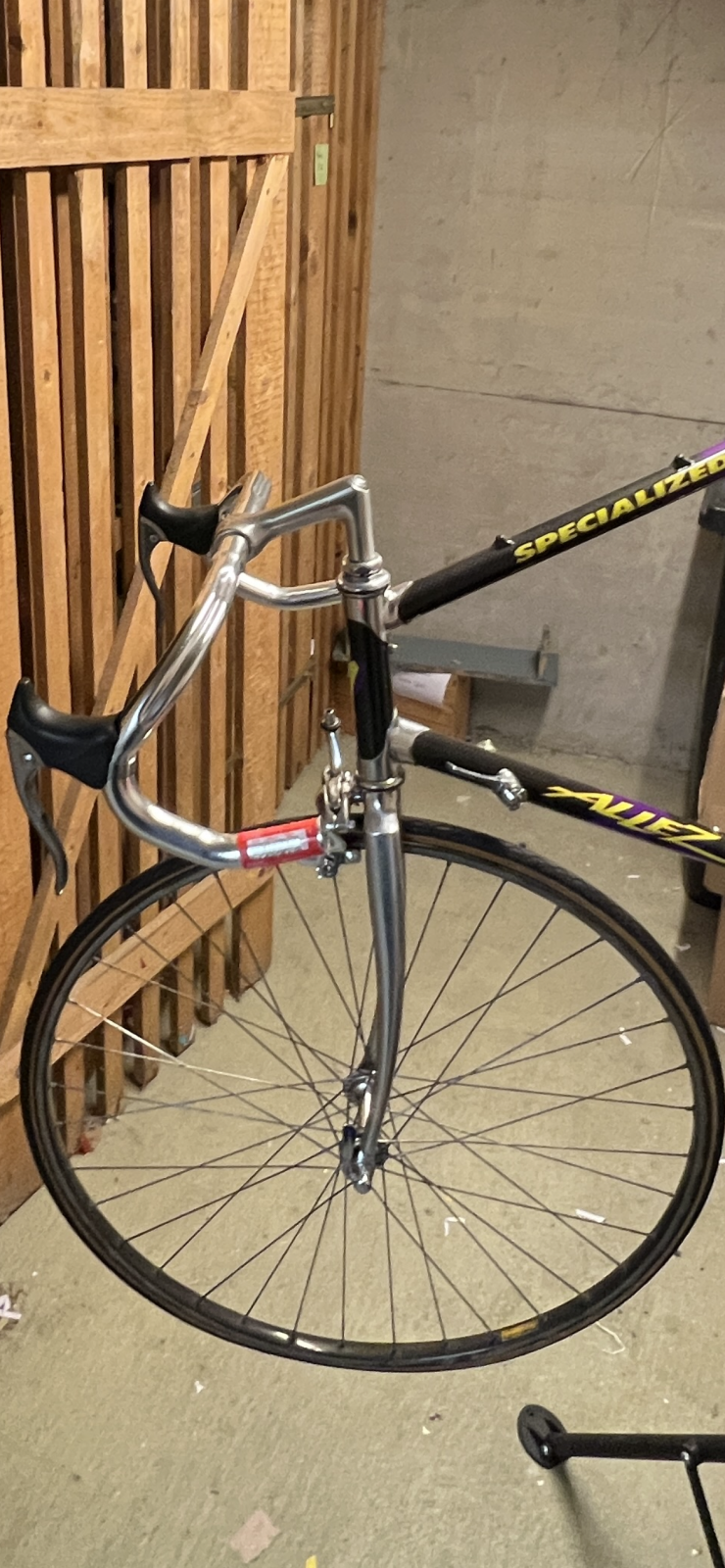

Bin offen für Vorschläge/Angebote für eine passende Gabel, wäre wahrscheinlich am einfachsten & sichersten. Bekomme ich da nicht die nächsten Probleme mit der passenden Gewindelänge/Gabelschaft? Das ist die Originale:
