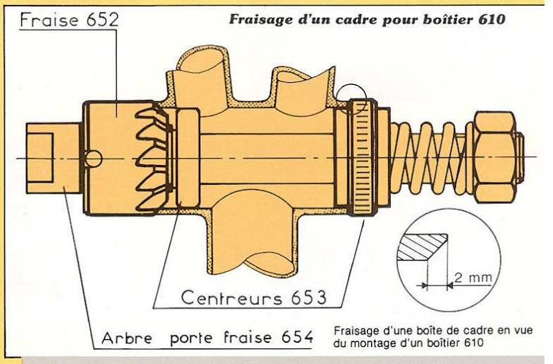

Hier die schematische Darstellung der "Anfasung":

Die Schalen des Mavic Lagers sind kleiner und haben beidseitig ein Rechtsgewinde drauf , also die hängen in der Luft im Lagergehäusengewinde und werden nur eingeklemmt über die Ringe mit dem Kegel dran der in die angefräste 45 Grad Fase fasst .
Das im Gehäuse eingeschnittene Lager wird dazu gar nicht gebraucht !

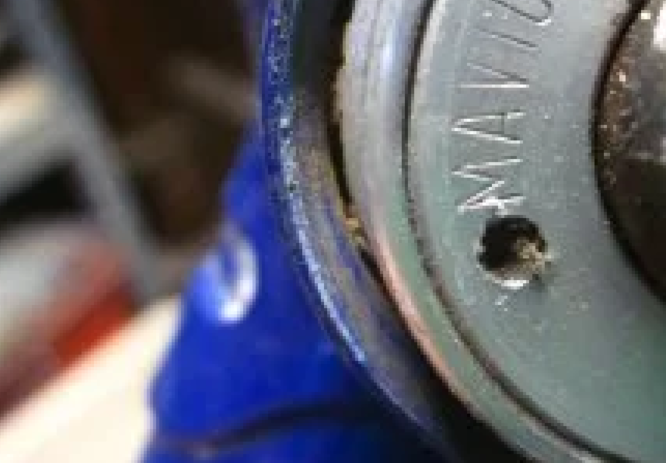

Täuscht das, oder ist die Fase lackiert?
Wenn ja - wurde es bereits so aufgebaut?
Es will noch nicht raus, jetzt habe ich es mal mit WD40 gebadet. Zwischen Muffe und Hülle, nicht die Lager!
Morgen versuche ich es noch einmal.
