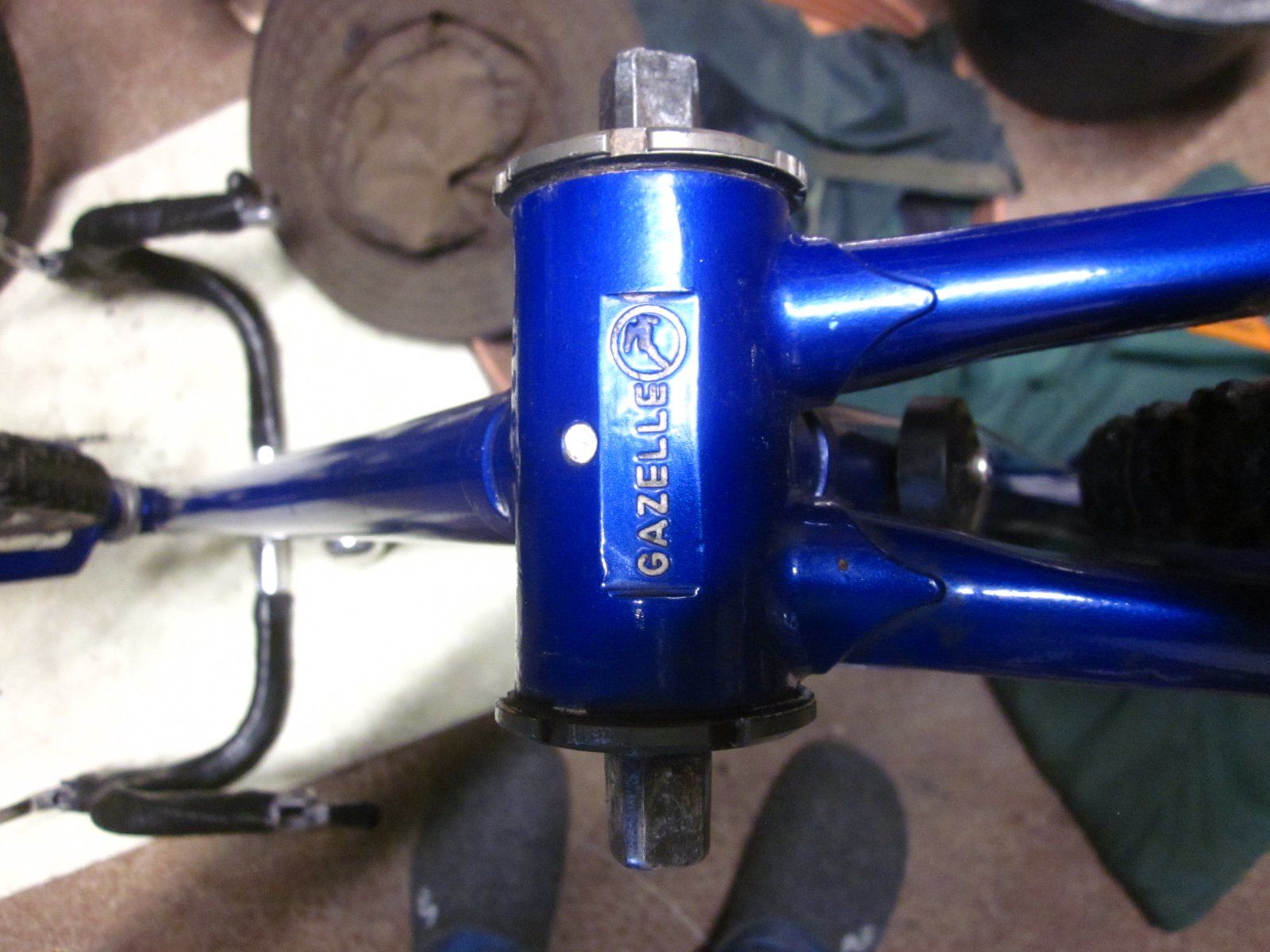

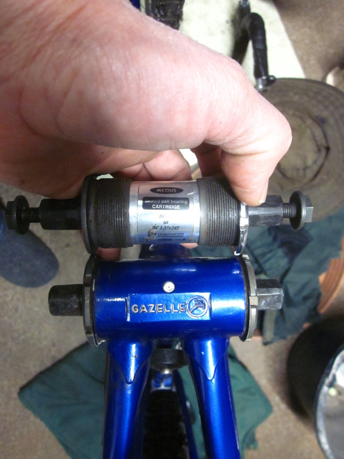

Mit meiner Schieblehre ist die Muffe 70 mm breit. Momentan ist ein MAVIC Innenlager ohne Info über die Gewinde verbaut. Sugino GT 2-fach-Kurbel.
Hier mal Fotos vom Lager. Vielleicht stelle ich mich auch nur blöd an. Ich traue mich halt nicht mit hoher Kraft das alte Lager zu öffnen, ohne zu wissen, ob Rechts- oder Linksgewinde.
Anhang anzeigen 1223369Anhang anzeigen 1223370
Sugino 2 braucht ne 122 mm Welle
An meiner Gazelle Sugino 2 mit 68/122 BSA Tretlager
Fang Mal mit dem Konterring an,die sitzen in der Regel nicht fest
Dann fang doch links an, da ist immer Rechtsgewinde (öffnen gegen den Uhrzeigersinn) dann siehst du doch ob ITA oder BSA weil die Durchmesser ja unterschiedlich sind.

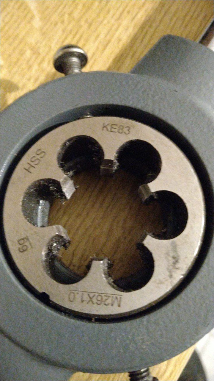

Dem @Mackie89 und mir wurde in der Nachbarschaft ein Schneideisen für 1-Zoll Gewindeschäfte angeboten. Ich war gestern da und habe mir das an gesehen.
Sieht so aus:
Mit 26mm ist der Durchmesser zu groß und die Steigung falsch, oder nicht?
BSA/BSC = 25,4mm x 24 TPI (25,4×1,06)

Wenn ich mir dem gezeigten Schneideisen arbeite mache ich das BSA/BSC Gewinde kaputt weil die Steigung nicht stimmt und für 25x1 ist es zu groß, oder nicht?
Ich bin einigermaßen verunsichert, weil der Verkäufer behauptet das Ding hätte für 1" Gabelschäfte immer super funktioniert...
FRA = 25,0mm x 1mm pro Gewindegang

M26 ist auf jeden Fall falsch!

Das ist ein Schneideeisen für normales M26 Feingewinde. Das hat nichts mit Fahrrad zu tun.

Es gibt an keinem üblichen Rad dieser Welt irgendwo ein M26*1mm Gewinde , lass es da wo es ist , da musst du auch nicht nachdenken .
Ausnahme : Ich meine das DDR Räder , also Diamant und MIFA ein 26mm Gabelschaftrohr mit M26*1 Gewinde plus passendem Steuersatz von der Fa. RENAK/DDR hatten .

Danke euch für die Bestätigung. Die restlichen Teile und Werkzeuge, die der Verkäufer an zu bieten hatte habe ich gestern bei ihm erworben. Nur das Schneideisen hatte ich tatsächlich trotz seiner Versicherungen und Überzeugungsversuche liegen lassen. Wollte nur nochmal nach fragen ob ich nicht der Dussel in dieser Geschichte bin, der sich einen guten Deal durch die Lappen gehen lässt.
