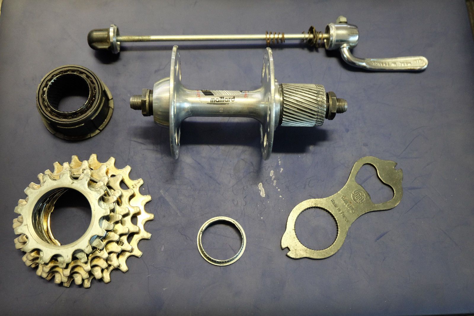

die ritzel müssten sich doch mit kettenpeitschen von dem träger lösen lassen, oder habe ich das falsch in erinnerung???
Ja klar bekommt man die Ritzel + Zwischenring so vom Freilaufkörper ab wie normal, nur das war doch nicht die Frage , das tut man doch nur wenn man einzelne Ritzel ersetzen/tauschen will .
Ist das eigentlich wirklich ein Flaschenöffner für's Belohnungsbier nach erfolgreichem Lösen?
Herzallerliebst.

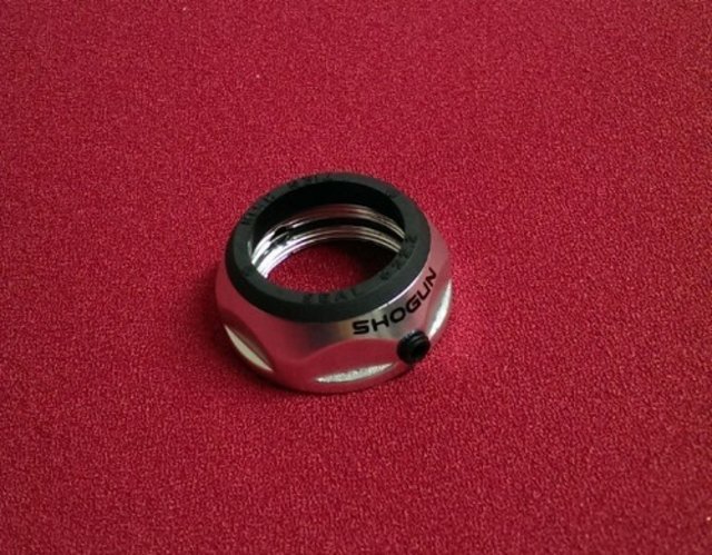

...vom Prinzip funktionieren der MAVIC 305 oder Stronlight X19 genauso mit der Klemmschraube
Nicht ganz. Die haben ein Klemmsegment. Da drückt also die Schraube auf ein größeres mit Gewinde versehenes Teil.
Kann man hier sehen:
Funktioniert im Prinzip wie eine Sattelstützenklemmung.
Aber es gab auch Kopfmuttern mit Madenschraube als Nachrüstteil.
Herzallerliebst.
Ja , ist so , die nicht gebrauchte Seite des Schlüssels ist wirklich dafür , ein Gag von Maillard nehme ich an .

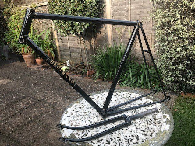

Ihr lieben, ich habe hier ein 50er Jahre Rahmen ohne Schaltauge am Ausfaller und 120mm EBB: was würde ich da für ein Schaltwerk verbauen (und wie) und was für ein Schraubkranz (also die Anzahl der Gänge wäre da drin? Bzw. würde auch eine Nabenschaltung wie Sturmey Archer irgendwie funktionieren?
Danke in die Runde.
(Anbei noch ein erster Eindruck)
