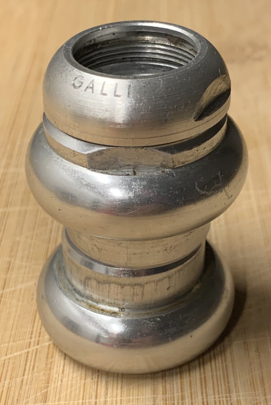

Wenn der von der Höhe und Optik passen würde, wäre das sehr fein. Magst du den mal bitte messen und fotogarfieren für mich? Das wäre toll. Danke!
34mm, 92g
Könnte man noch etwas putzen...
