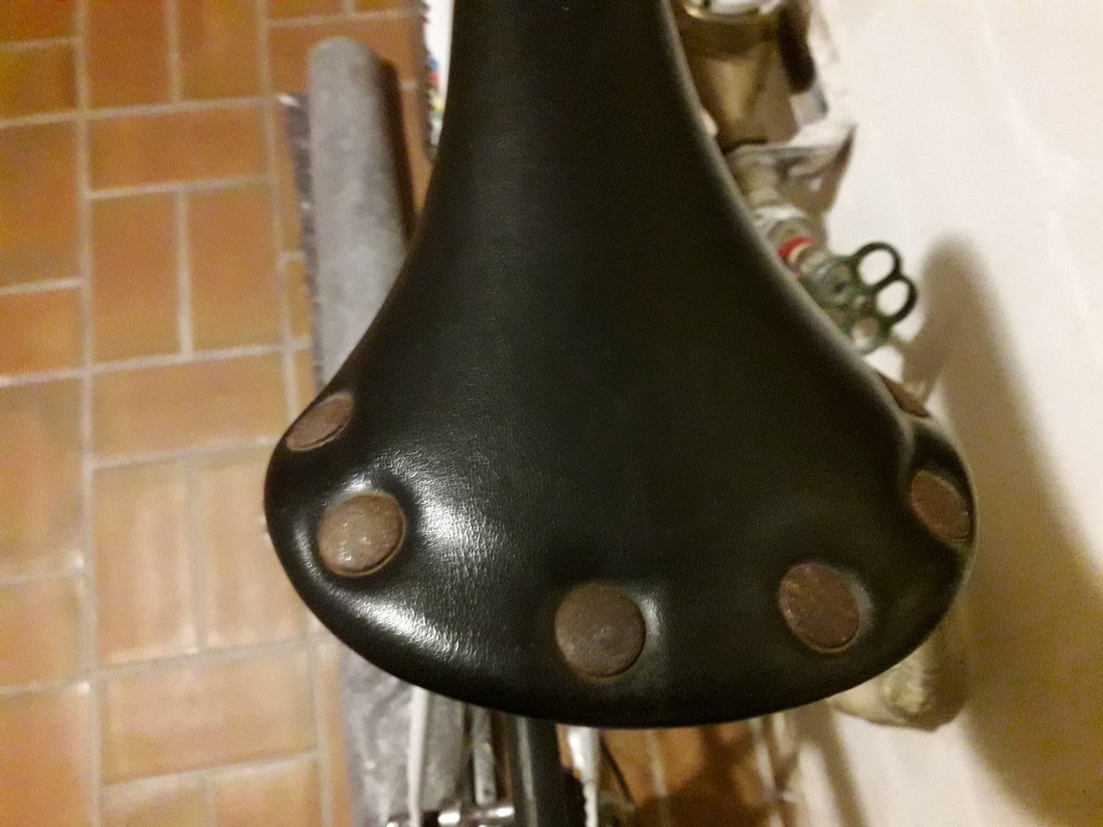

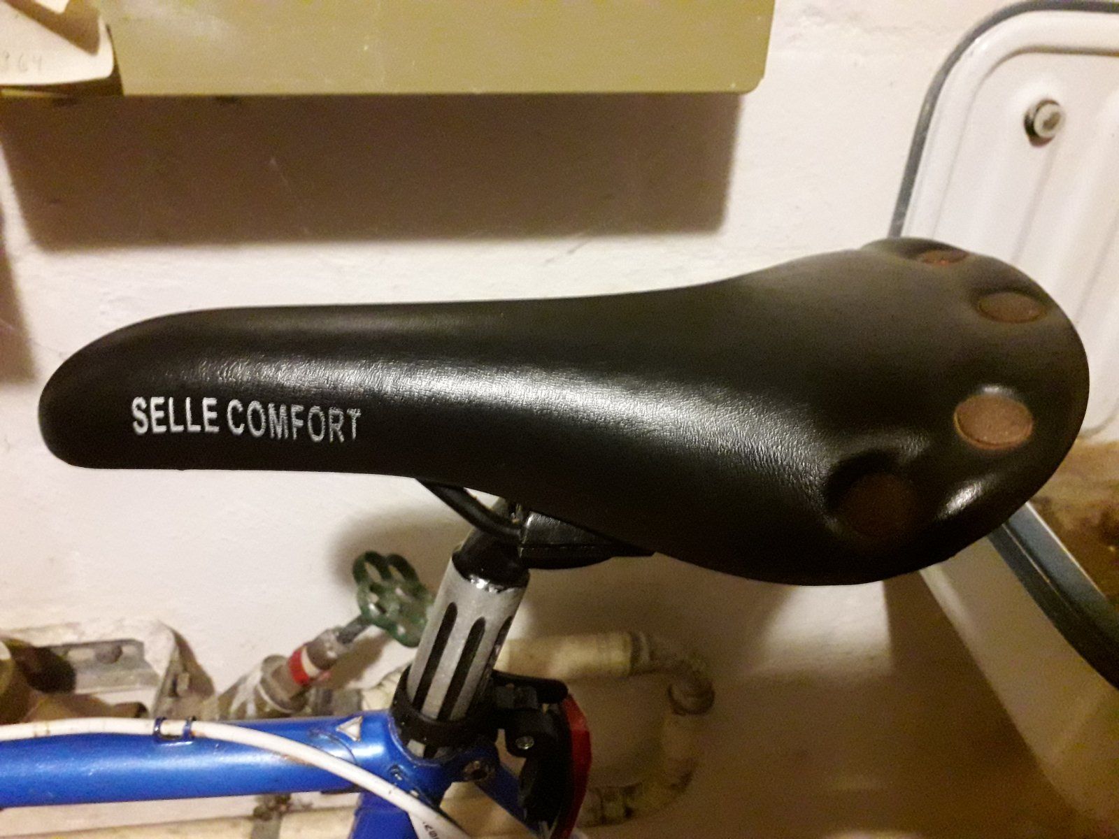

ich bin dabei, ein altes Rennrad auf Vordermann zu bringen. Der Sattel ist soweit o.k., bis auf die angerosteten Nieten (siehe Fotos). Hat jemand eine Idee, wie ich die wieder blank bekommen kann? Ich würde die rostigen Nieten auch gegen neue Nieten tauschen, doch solche Nieten habe ich sonst nirgends gesehen.

Ich werde nicht müde es zu schreiben...Neue Nieten bekommst Du z.B. hier:
https://hollandbikeshop.com/de-de/f...ooks-fahrradsattel/brooks-niete-flyer-kupfer/und sicher auch an anderen Orten. Lediglich sollte man vorher die richtige Größe ermitteln.
Ich denke aber nicht, daß es nötig ist, die angerosteten Nieten auszutauschen.
Die werden nach einiger Zeit des "Be-Sitzens" ganz von alleine wieder blank. Sollten sie aber sehr rauh sein, kann man sie mit feinem Schleifpapier (z.B. 600er Korn) glätten. Sonst kann es Bullaugen im Hosenboden geben.
Beim Ausbohren der alten Nieten kann das Leder beschädigt werden.

Das ist kein Kernledersattel. Du kannst nur versuchen , mit einem Glasfaserradierer die Nietköpfe zu entrosten und dann zu lackieren. Kupferspray mit einem Pinsel auftragen?Hallo,
