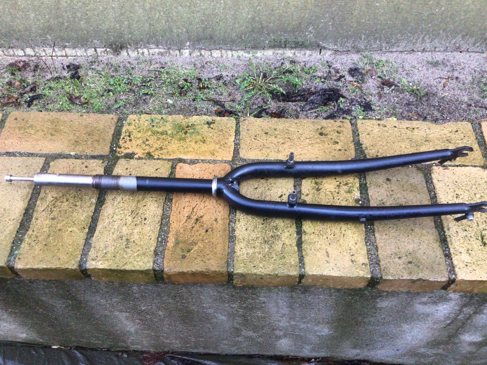

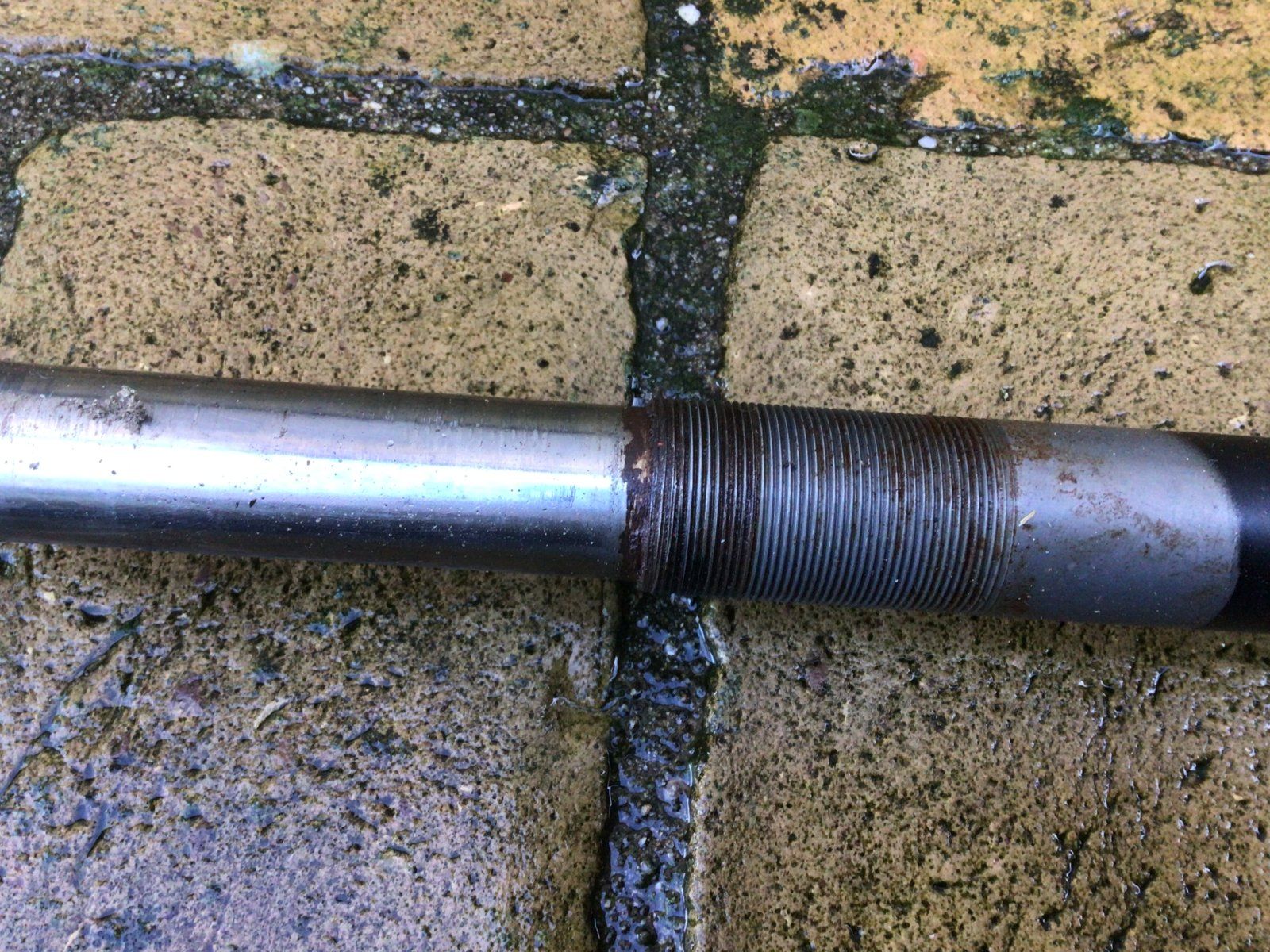

Hallo Forum
ich habe die Gabel „herausoperiert“. Der Schaft ist recht lang, da die Gabel aus meinem alten Trekkingrad stammt. Bild 2 macht mir keine Hoffnung🙁, ich habe da bestimmt 10 Ladungen Rostlöser drauf mit mehreren Wochen Wartezeit….

@L@rs
ich habe den Lenker demontiert, die Lenkerklemmung/den Kopf des Schaftvorbaus abgeflext und konnte dann die Gabel mit dem Schaft nach unten herausziehen.

Bei so einer Gabel würde ich mir keine große Arbeit machen. Eine Stunde Arbeit kostet mehr als so eine in neu. Die ist doch von einem Billo-Trekkingrad aus den 90ern, oder?
@Bianchi-Hilde
Nicht ganz getroffen. Stammt aus einem Böttcher-Rad von 2001. Ich hoffe die ist nicht soooooo schlecht. Im Sinne der Nachhaltigkeit werde ich noch nicht aufgeben. Ich habe da noch Ehrgeiz, es irgendwie zu schaffen….
Vielleicht hast du ja Zugriff auf einen Gleithammer..., der macht ordentlich Ballett

Hallo Forum
2 Möglichkeiten
1. Kopfüber in den Schraubstock und rausschlagen
(natürlich mit Vorsicht beim einspannen und ausschlagen)
2. Durch die Reste des Vorbaus (Alu hoffe ich) mit 18mm durch bohren, dann mit Säbelzahnsäge (Sägeblatt mit Halterung geht auch) halbieren oder vierten
Eine dieser Optionen hat bis jetzt immer funktioniert 😉
