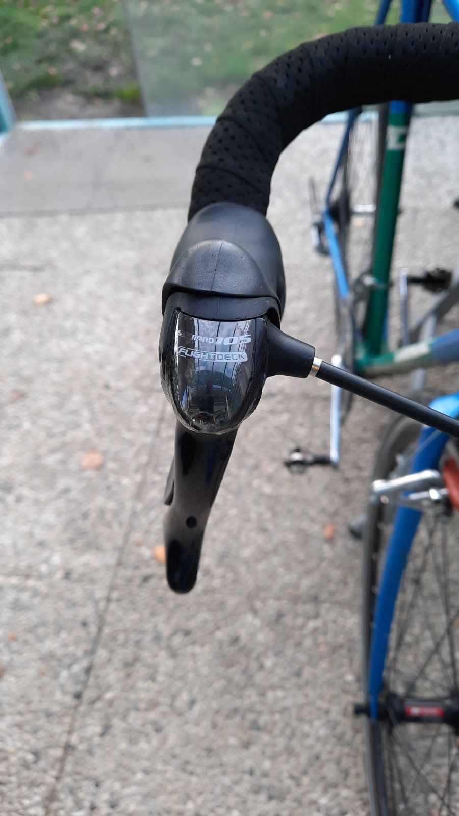

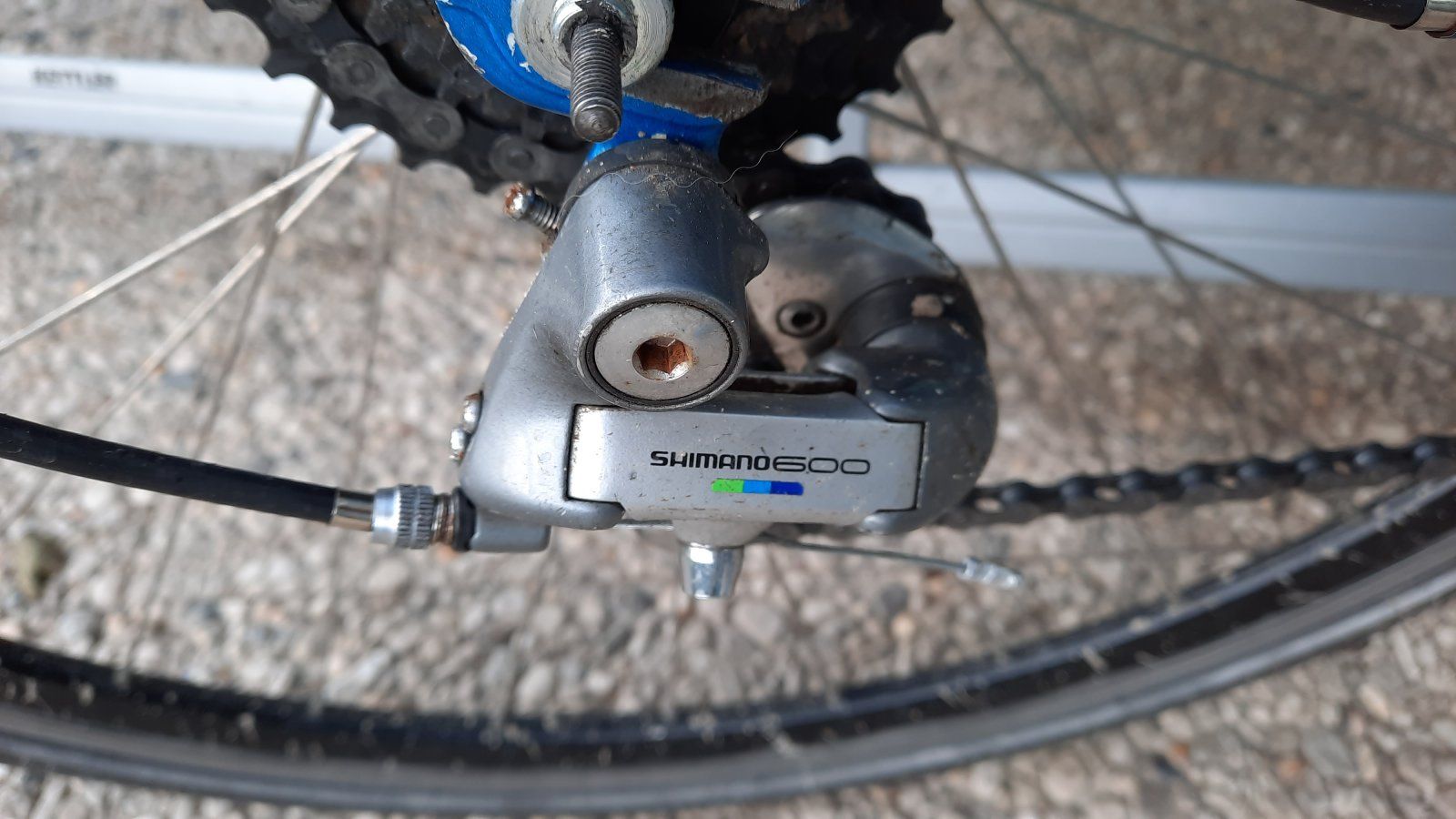

Guten Tag,
kann es sein, dass mein 8f-Hebel (105) und mein 600-Trico-SW nicht gescheit zusammenpassen? Ich krieg das nicht präzise eingestellt.

Guten Tag,
Das ist ein 9s Hebel, mit einer 9s Kassette sollte es perfekt gehen. Hatte ich schon mal so.
Ob die Abstände bei 9s und 8s gleich sind weiß ich nicht.
Schaltauge ist gerade?
Wie peinlich...
Danke & Gruß,
markus
(Forumsdepp des Tages😎)
:D :D :D
Guck trotzdem nach dem Schaltauge, glaube Abstände 8 und 9 sind gleich
Nein, 8fach und 9fach haben definitiv andere Ritzelabstände. Bei 7- und 8fach funktioniert das mit leichten Einschränkungen, schließlich wurde die EB hinten für das 8. Ritzel auf 130mm erhöht. Exakt gleich sind die Ritzelabstände bei 7fach und 8fach aber auch nicht...
...und ja, ein 9fach STI sollte, wie @Hexer schon schrieb, mit einer 9fach Kassette von SHIMANO ganz gut funktionieren ;)

Und das Schaltwerk sieht mir nach 7-fach aus . . . also 6400, nicht 6401. Wegen des geschlossenen "jockey cage". Weiß aber nicht, ob das ne Rolle spielt . . .

Um mit Shimano 9fach Shiftern eine 8fach Kassette zu schalten kannst du die alternative Zugklemmung ausprobieren:
Das ging meines Wissens nur bei Dura Ace: mit dem ST-7700/SL-7700, dem RD-7700 und der besagten Alternativklemmung eine 8fach Kassette bedienen können. Ich hatte anfangs die Kombi 8fach 105er STI und RD-7402. Das war ein ziemliches Gefrickel mit den Zwischenringen (einer schmäler, andere breiter als 8fach, wieder andere konnten so bleiben), aber dann ging das. Hintergrund: zusammen mit einer Schaltung ohne Verpackung (beim damaligen BenBike in der Hamburger Allee günstig vom Krabbeltisch beziehungsweise -regal geschnappt) konnte ich die zugehörigen Tuningbolzen für Schaltwerk und Schaltschwinge von Tune aus einer tatsächlichen Krabbelkiste fischen (mit unzähligen Aluschrauben und -bolzen, pro Gramm eine Mark; heute würde ich wohl die ganze Box gekauft haben :D ) ergattern, Resultat war eine 180 Gramm-Schaltung, statt 250 Gramm für die 105er.
Wie der Vogel über mir gelinkt, gelingt es auch mit 740X-SW und 9f-STI. Das war ja die seltsame Anomalie bei Shimano. Andersrum geht das natürlich nicht!

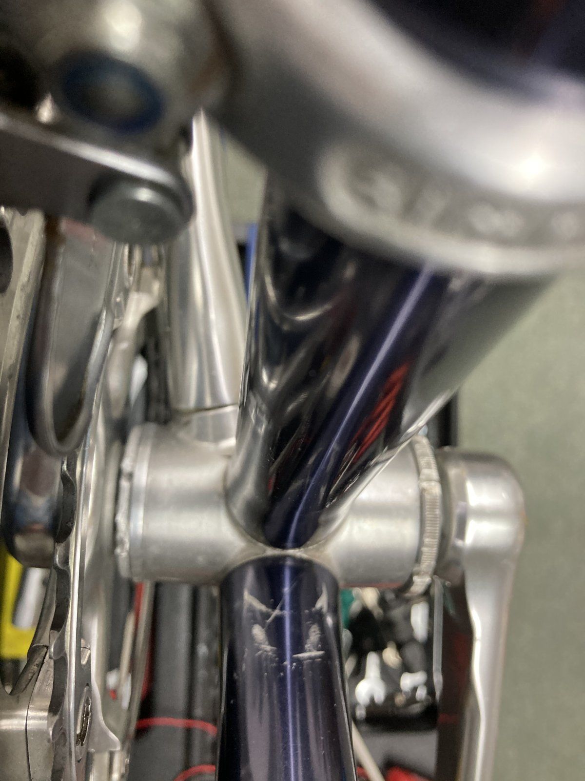

Es geht nicht um das mittig Treten.
Ist auch nicht mein Rad.
Es darum, ob die Welle nach rechts justierbar ist und der rechte Kurbelarm nicht mehr am Kettenschutz schleift.
Der rechte Kurbelarm hat Stand jetzt, einen geringeren Abstand zur Strebe, als der linke Kurbelarm.
Was geht bei diesem Innenlagern?
Kann ich die Welle verschieben, die Lagerschalen anders positionieren?
...wenn Du rechts einen schmalen Distanzring montierst, wandert die Welle entsprechend nach rechts
