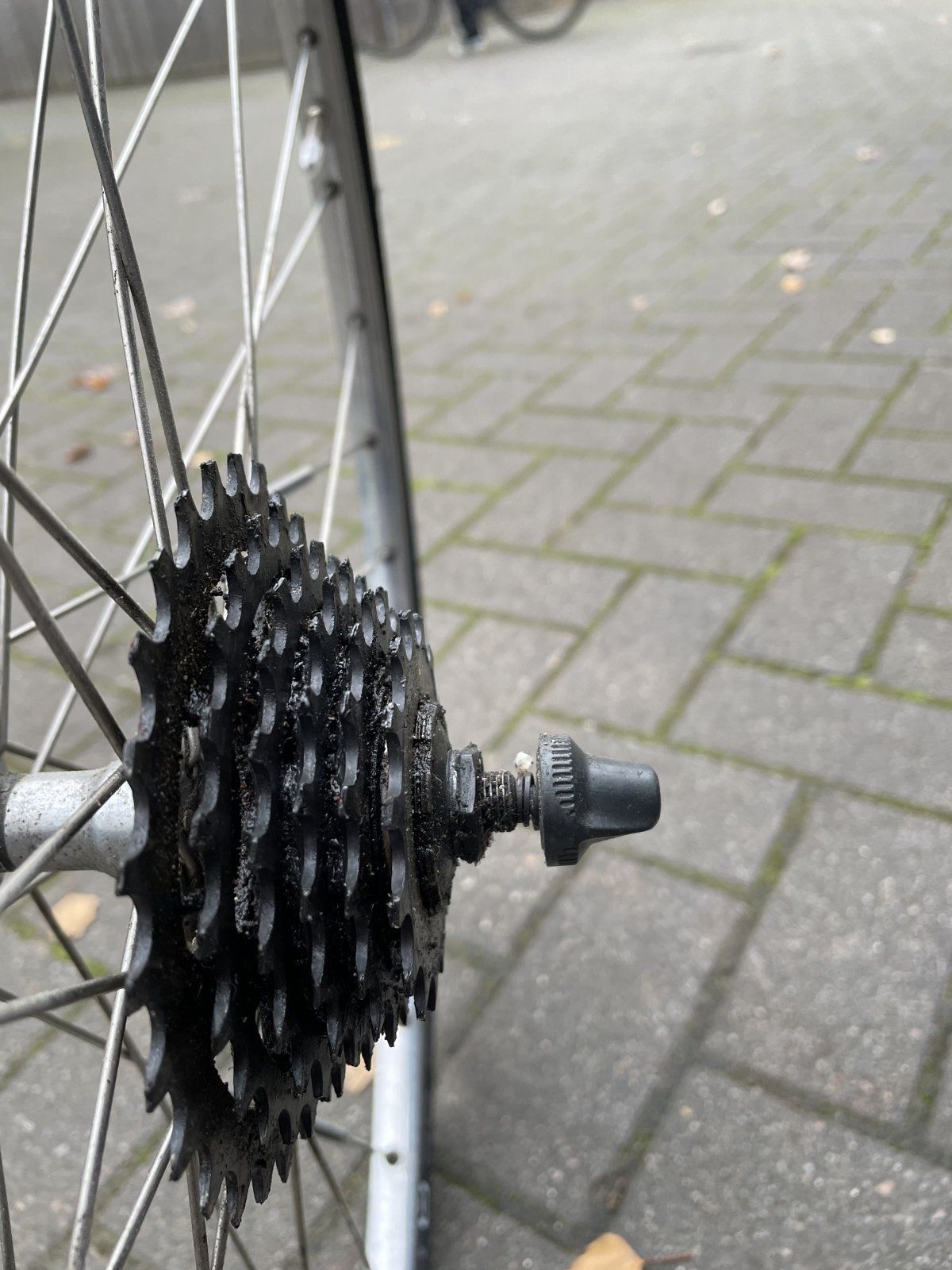

Moin,
die Schaltung ist eine 105(0) sechsfach und indexiert(5 Klicks😂), aber auf den Freilauf würde wohl noch ein Ritzel passen? Das jetzige Abschlussritzwl abschrauben, einen Spacer und ein Ritzel drauf und dann ein anderes Abschlussritzel. Sehe ich das richtig?
UG-Ritzel habe ich noch nen Haufen.
Für mich sieht das nicht so aus, also ob da noch ein weiteres Ritzel drauf passt.
Versuch macht kluch - bei meinem 11fach Kranz steht unter dem Abschlussring gerade so der leichte Bogen der Flachseiten von der Achskontermutter vor, zwischen der Kette und dem Ausfallende sind etwa 4/10mm Platz, mehr braucht es ja auch nicht, hier würde das selbst bei Berücksichtigung der deutlich breiteren Kette sicher ähnlich hinhauen. Ich hatte anfangs vor 30 Jahren ebenfalls acht Ritzel, das kleinste (ein 11er) wurde statt des Abschlussringes aufgeschraubt, und die 105er 7fach Schaltung per Endanschläge so eingestellt, dass die Rasterung vom zweiten bis zum achten Ritzel funktionierte, auf das größte Ritzel kam ich durch das weitere Runterdrücken des Schalthebels, der Gang wurde trotzdem gehalten. Falls das bei Dir mit dem siebten Abschlussritzel knapp wird, könntest Du versuchen, zwischen dem größten und dem zweitgrößten Ritzel einen etwas schmäleren Zwischenring reinzumachen, und ein leichtes Hineinragen der Schaltung in Richtung Speichen durch entsprechendes Einstellen der L-Endanschlagsschraube verhindern.

Beachte, dass 6fach und 7fach UG Freiläufe nicht gleich breit sind. Wenn du (schmalere) 7fach Spacer verwendest könnte das insgesamt gerade so auf den 1050er UG Freilaufkörper passen. Dann passt die 6fach Indexierung vom Shifter aber nicht mehr zu den Ritzelabständen.
Vielen Dank,
mir geht es darum, ob es möglich ist diesen Freilauf auch mit 7 Ritzeln zu bestücken.
Mir fiel eben auf, wie viel Gewinde noch zu sehenist.
